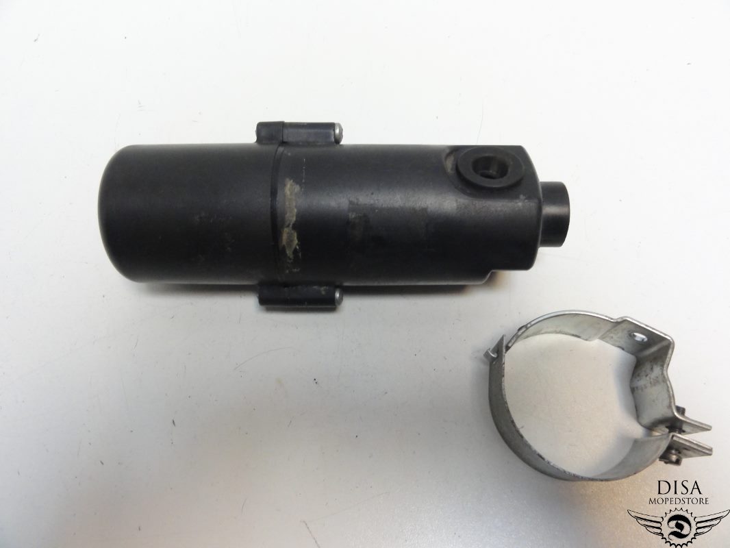

ich hab so nen runden filter:
Kann man hir nicht richtig erkennen.<br />Warte kurz und ich schick noch ein bild

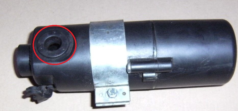

siehst du so einer ist das:

Beiträge: 9153
Re: Hercules Prima 5 Fehlzündung und Stottern im Kaltsstart
ja ist ok
auf der seite ist eine gummiduchführung am kasten die den filter auf dem röhrchen abdichtet
http://www.ebay.de/itm/Hercules-Prima2- ... SwPCVX7AD4
der gummi muss richtig auf dem röhrchen sitzen
die löcher im kasten müssen zu
die oringe gehöeren auf die andere seite vor und hinter den vergaser
bei der mühle gehört bing 85-10-107 dran mit düse 48
in deiner abe steht keine düse 50

Mein kasten ist ja noch in ordnung muss ich ja nicht neu kaufen. nur die Dichtung
an diesm ansaugloch:
Beiträge: 9153
check ob beiede oringe auf der anderen seite am vergaser da sind und düse 48 drin ist und bing 85-10-107
zum kasten
fehlt da die dichtung ganz????
dann muss man duchmesser loch vom kasten messen, die dicke des röhrchens messen
und was basteln
was passendes suchen
http://www.autoteile-plauen.de/kfz_elek ... hfuehrung/
bzw bei ebay

Beinde o-ringe sind da.
Und ja leider fehlt die dichtung ganz. da ist einfach nur plastik und fahrradschlauch.
coole idee mit den kabel durchführungen.
werd mir wohl eine besorgen. kostet ja nix.
oder wir haben zuhause noch was.
Beiträge: 9153
solnge kannst evtl dick isolierband um das röchrchen wickeln und kasten draufstecken, es muss halt dicht sein

naja so eilig hab ich das nicht.
mofa steht bei mir nur für freitzeit und nach der schule.
hab mir jetzt so was bestellt. passt zufällig gaz genau :)
kostet nur 1€. lächerlich.

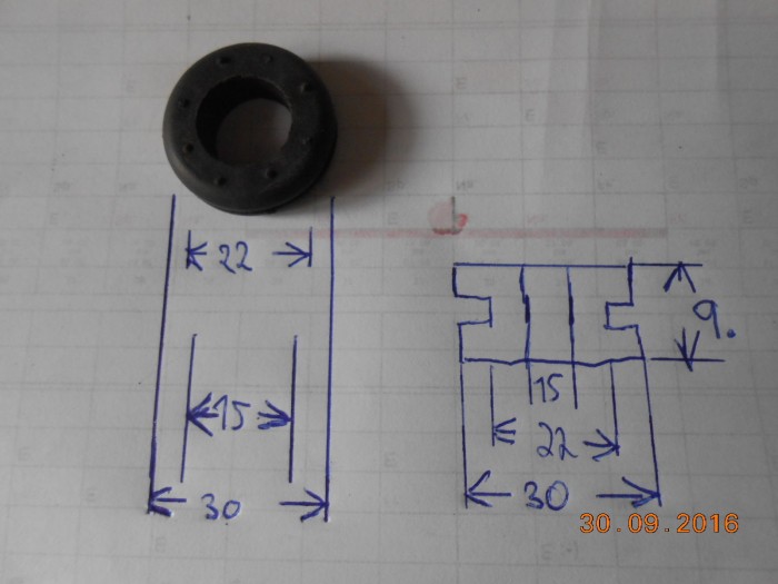

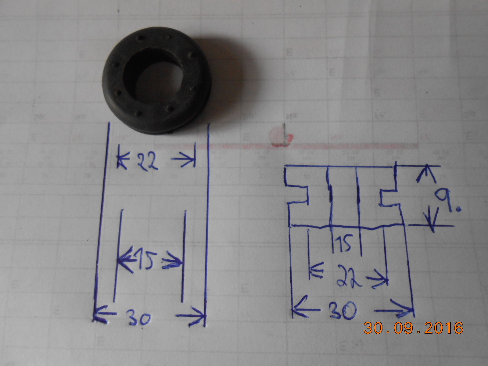

frag mich nur was da oben auf deiner zeichnung liegt, das doch der gummi vom kasten
Mofa-checker
Beiträge: 138
Registriert: 02.10.2016 13:01
Mofa/Moped: Hercules Prima 5
Beitrag von Mofa-checker »
Jo kann sein.
Sieht auf jeden fall genau so aus.
Hat auch zufällig dieselben Maaße wie ich brauche.
bestimmt so nen Kellerfund. aber als NEU verkauft.
Naja ist wir egal hauptsach der kasten ist dicht.

So.
Gestern ist die Dichtung für den Lufi angekommen.
Hat einfach perfekt gepasst. Erleichterung.
