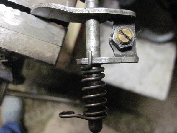

Wenn ihr die Feder so eingebaut habt, geht das ganze nicht.
Auch Deutsch heißt das, das es so nicht richtig eingebaut ist. SO IST ES FALSCH.

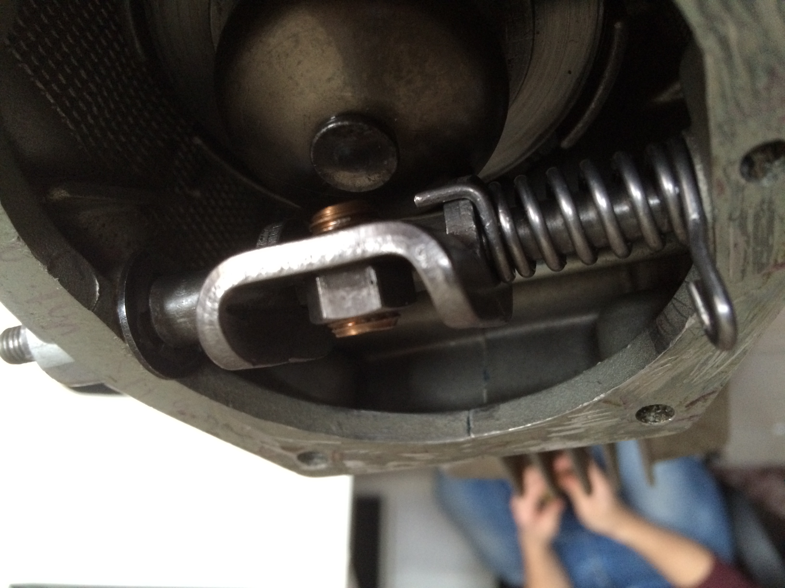

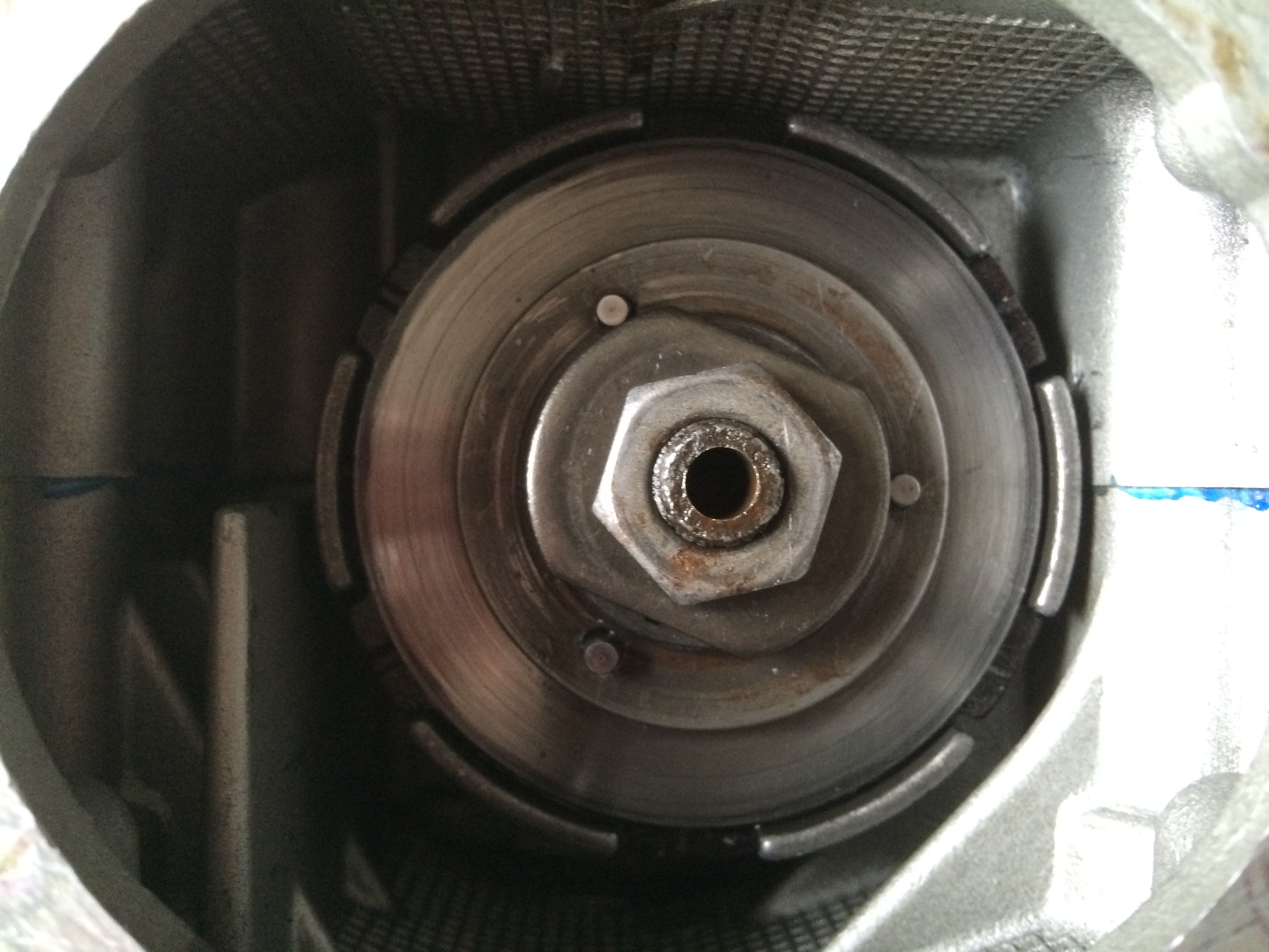

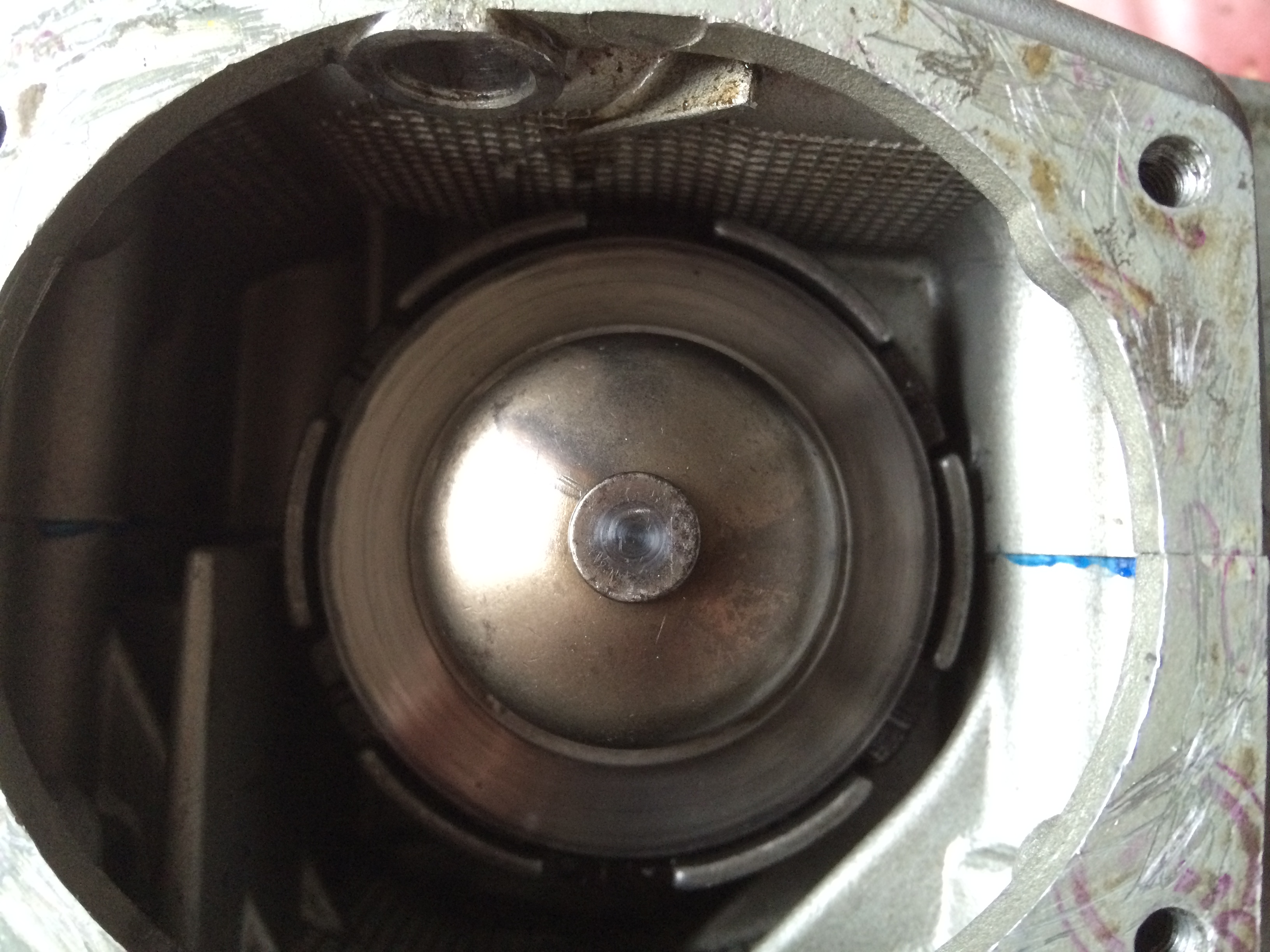

@Andy
Mach doch mal bitte 1-3 Fotos von eueren Motor, nochmal von der Seite und von oben. Da wo der Stift reinkommt.

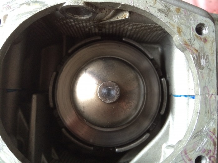

Andy. Ich hab mir nochmal deine ersten 3 Bilder abgesehen, ihr habt bis jetzt alles richtig gemacht. Nicht das bei eueren Motor oben der Stift abgebrochen ist???
Sehe blauer Kreis.
Sehe blauer Kreis.
- 50.jpg (117.45 KiB) 8887 mal betrachtet
Re: Probleme mit Kupplungsdeckel bzw. Kupplung
Das ist ja auch okay so! Wenn du der Hebel an der Glocke anstößt, und das soll er, dann mußt du oben den Bedienhebel der Kupplung draufstecken. Der Stift verhindert dann dass der Hebel sich aus dem Gehäuse durch die Federkraft herausdreht, weswegen ihr den Deckel nicht draufkriegt.Andy hat geschrieben:DerOldenburger hat geschrieben:...das selbst bei ausgehängter Feder, sich der montierte Bolzen nicht um 180Grad drehen lässt und nach wenigen Millimetern an der Glocke anstößt.
Wenn du später die Kupplung ziehst soll der innere Hebel ja auf die Glocke drücken.
Die Stellung wie auf dem von dir geposteten Bild aus dem anderen Forum nimmt der innere Hebel nie ein. Der soll zur Glocke!
Jetzt klar? Wenn nich: Frag! Manchmal steht man halt aufm Schlauch.

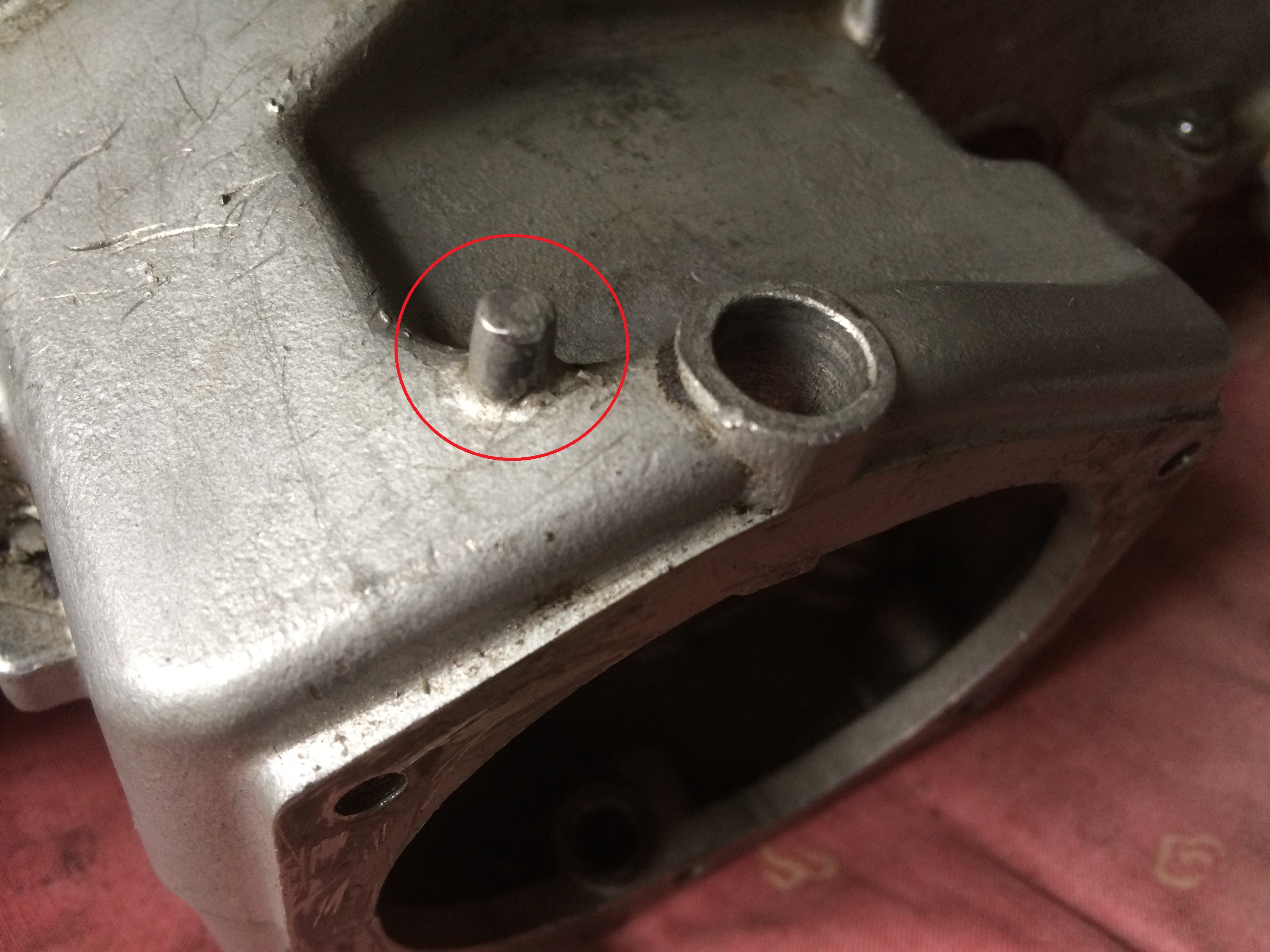

Sehe ich auch so. ABER, er hat den Hebel ja noch gar nicht draufDerOldenburger hat geschrieben:Andy. Ich hab mir nochmal deine ersten 3 Bilder abgesehen, ihr habt bis jetzt alles richtig gemacht. Nicht das bei eueren Motor oben der Stift abgebrochen ist???
Sehe blauer Kreis.
Das ist doch bestimmt ein Paßstift, also zu entfernen, oder?
Aber haben muss man ihn halt erstmal...

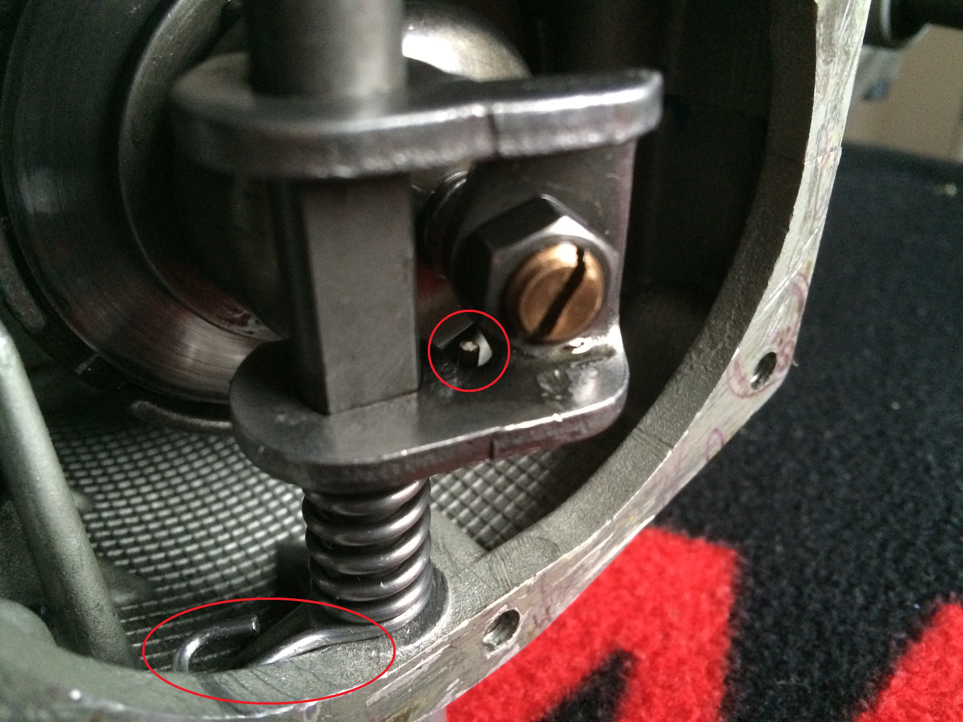

Schau mal: Klick mich!Michael W. hat geschrieben:...Ist denn die Stellung des Kupplunghebels auf dem Bolzen nicht definiert, also geht nur in einer Stellung?
Der Kupplungshebel ist doch nicht rund gebohrt, also liegen die abgeflachten Seiten der Öffnung des Kupplungshebels an den angearbeiteten Flächen des Bolzens an. Dadurch ist der Winkel vorgegeben.
Der Kupplungshebel sitzt nicht richtig auf dem Bolzen!
Dieses Bild zeigt den fahrbereiten Zustand. Du siehst der innere Hebel steht nur noch minimal vor, das deckt der Deckel locker ab ohne dass sich die Teile berühren. Weiter raus kann er nicht (Zapfen).Andy hat geschrieben:...und die letztendliche Position des Kupplungshebels ausschließlich im montierten Zustand AM Mofa eingestellt werden muss.
Nein, die Position ist durch die parallelen Flächen vorgegeben. Wenn du den Kupplungshebel und den Bolzen nochmal einzeln in die Hand nimmst, wirst du das erkennen.
Wenn das so sein sollte, würde das aber vermutlich auch bedeuten, das der INNERE Kupplungshebel bei jedem ENTKUPPELN an den "SACHS" Deckel klopft.
Auch nein, der Weg ist durch den Zapfen ja begrenzt. Dazu isser ja da.
Außerdem würde das auch bedeuten das der äußere Kupplungshebel im fertig zusammengebauten sowie eingestellten Zustand NICHT zwingend am äußeren (Deckel?) und oberen Zapfen anliegt. Doch, immer!
Kann das jemand bestätigen und mir im Idealfall auch ein Foto im fahrbereiten Zustand zur Verfügung stellen?
Durch die Federspannung will der innere Hebel ja nach außen, kann aber nicht weil der Zapfen den Kupplungshebel sperrt!
In dieser Stellung ist nun die Madenschraube einzustellen (anlegen und 1/4 Umdrehung zurück) und der Kupplungszug einzubauen und einzustellen, dass er minimal Spiel hat.
