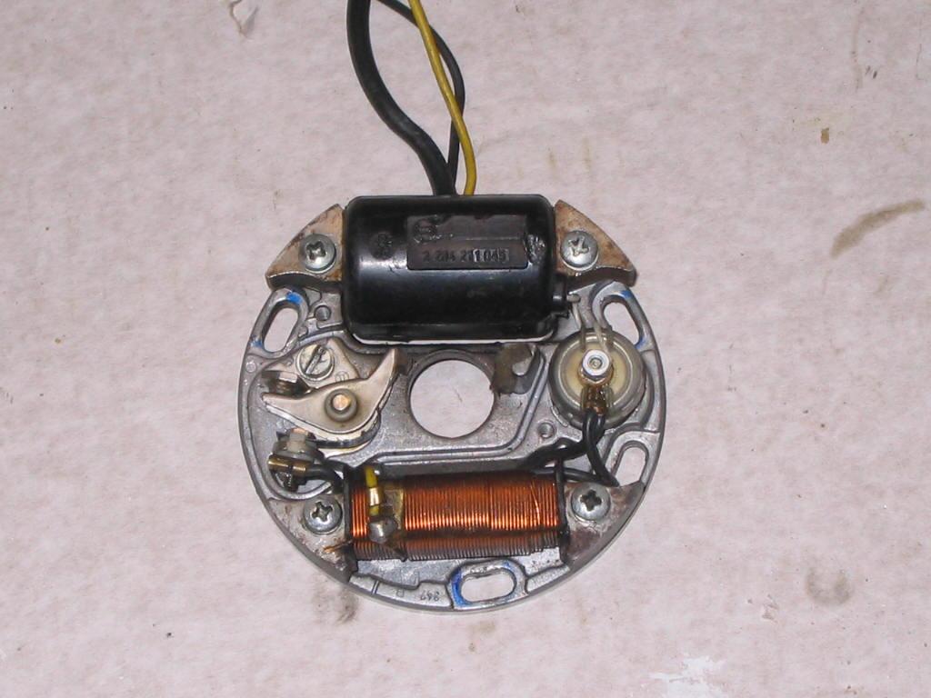

carinona hat geschrieben:drei ja
aber nimm passendes werkzeug das die nicht runddrehst
und zündung früher = grundplatte nach rechts
solange die schrauben nicht runddrehst kannst da nix kaputt machen
dann eine leicht festziehn und sehn ob M stimmt, ob das ohne verstellen des unterbrechers noch hinbekommst
zum schluss wieder so fest ziehn wie die waren

Sorry, vertippt.
Sind drei, man sieht nur zwei richtig....

Nein,
sonst brauchst du kein Spezialwerkzeug.
Auf dem Bild, das ich weiter oben gepostet habe, siehst du ja die Zümdanlage ohne Polrad.
Nur der Unterbrecher fehlt, der wird links vom Polradstumpf angeschraubt(auf die Grundplatte) und sein Hebel-Ärmchen liegt am Polradstumpf an (mit einem Filzstreifen, da muß Fett dran). An dem Stumpf ist eine Nocke (ähnlich Excenter), die den Unterbrecher dann einmal pro Kurbelwellenumdrehung öffnet.
Wenn du dann die Grundplatte mit der Motor-Drehrichtung verdrehst stellst du diesen Zeutpunkt später, Grundplatte entgegen der Drehrichtung stellt früher.
Also: Zuerst mal feststellen wann genau der Unterbrecher beginnt zu öffnen und dann die Schrauben nur soweit lockern, daß du die Grundplatte in die richtige Richtung minimal weiter drehen kannst. Wieder prüfen, wieder weiterstellen wenn nötig.
Oder du bestellst dir einen Abzieher und tauschst zuerst mal U-Kontakt und Kondensator und stellst dann alles neu ein.
Frag ruhig weiter, wenn du noch wo hängst.

Kannst du mir exakt markieren welche Schrauben ich minimal aufdrehen muss?
Re: Prima 5 läuft trotz P2 Krümmer nur 25kmh
Na, die dunkleren bei 10, 2 und 6 Uhr. Man kann ja die Langlöcher darunter sehen.

Ach ok ;D jetzt sehe ich die untere auch. Ich werde mich morgen mal nochmal dran setzen und den ZZP etwas vorverlegen wenns klappt! Vielen Danke euch zwei für die Hilfe bist jetzt
