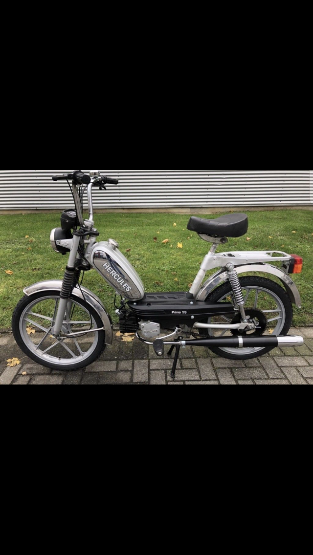

Beitrag von Raphael »
So dürfte sie mal ausgesehen haben. Ist auch Baujahr 85.
