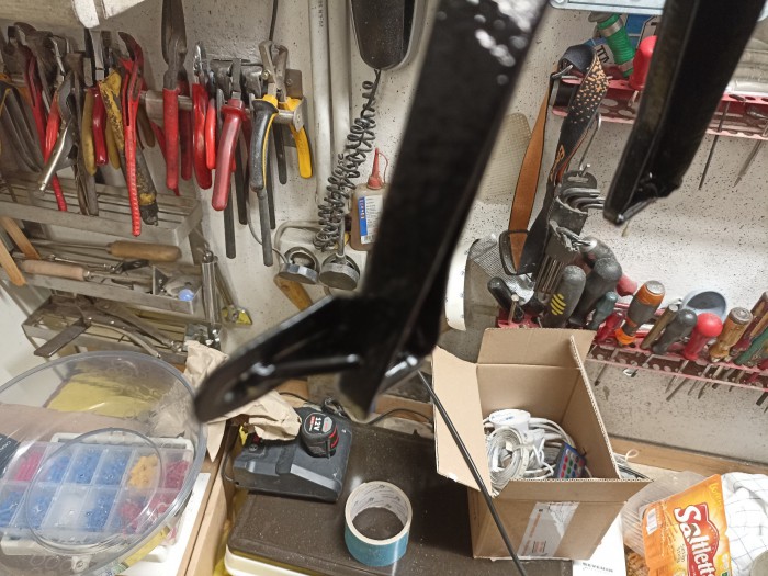

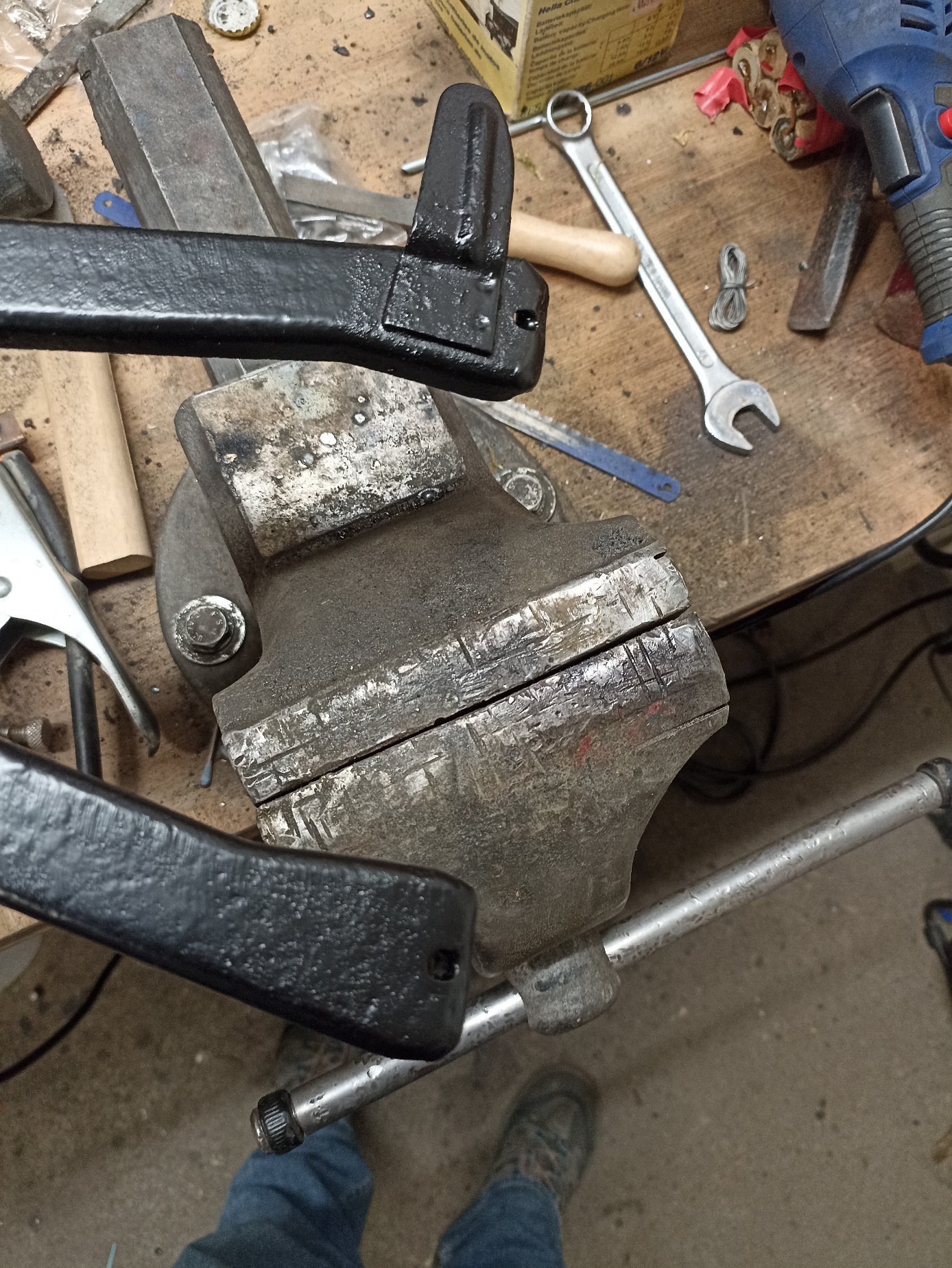

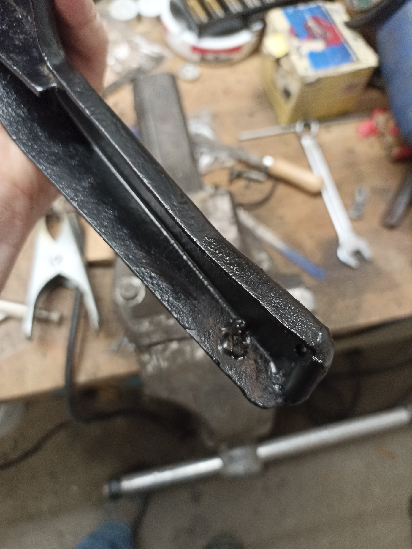

Jetzt weiss ich warum die Ständer immer so verrostet waren. Eine Fahrt von 4 Km über Feldweg und schon war er "voll".
Hab den dann noch mal ausgebaut.
Habe das Blech, was bei mir noch dran ist, wo man den Fuss packen kann verstärkt. Bei jedem Aufbocken war es wieder verzogen.
Dann habe ich die doch schon arg dünne Stellfläche rausgeflext und durch 8mm eingepassten Rundstahl ersetzt.
Das ist meine Übliche Ständer Verlagerung. Ich bohre den Ständer auf 12mm auf und dann passt es direkt in den Rahmen.

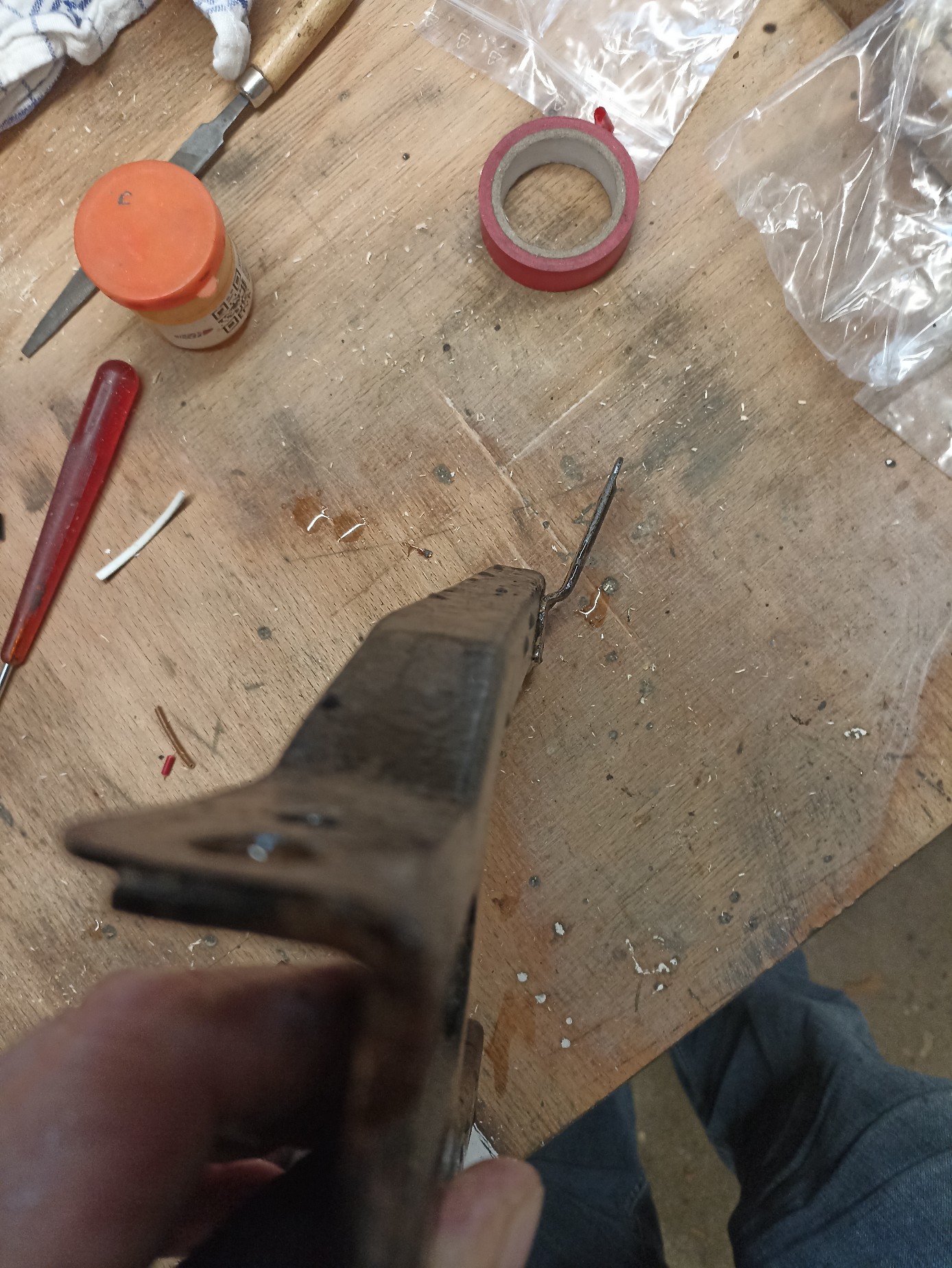

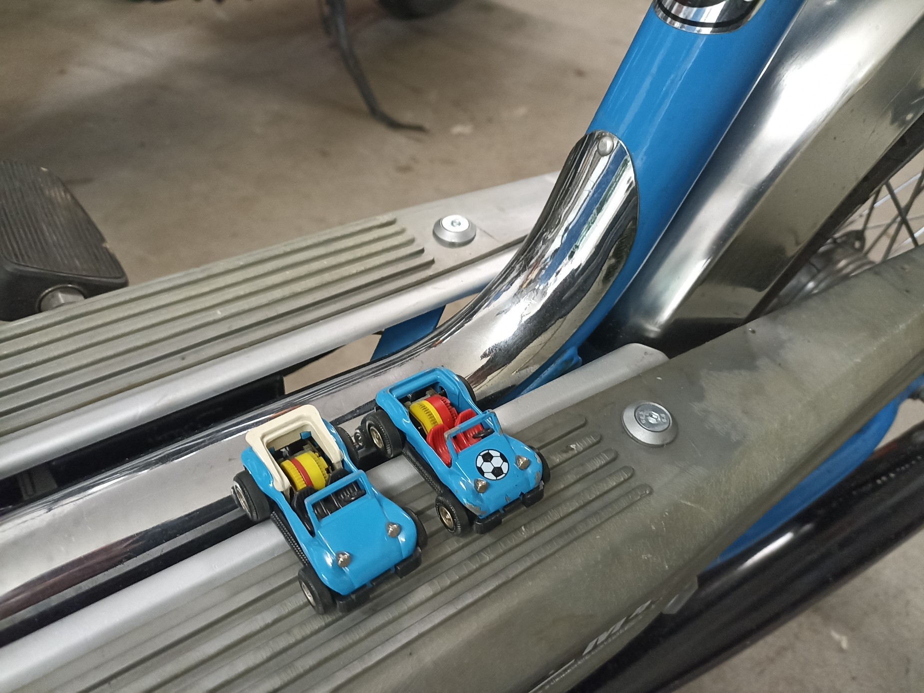

Gestern die beste Idee gehabt die Blech Beilagen der Trittbretter mit Doppeltape am Trittbrett befestigt.
Keine fummelei mehr bei der Montage.

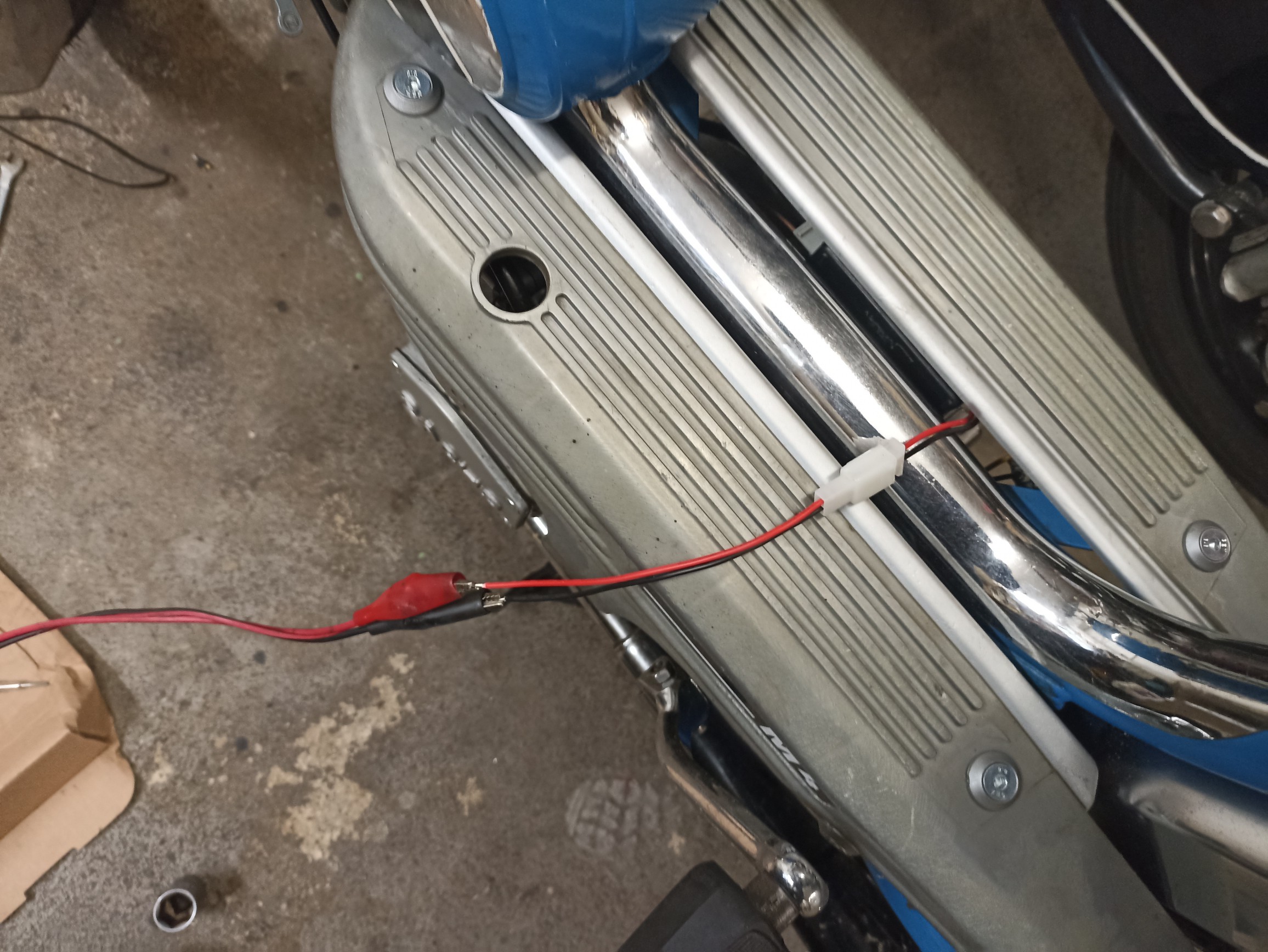

Dann noch Ladekabel an der ULO dran um Notfalls mal zwischen laden.

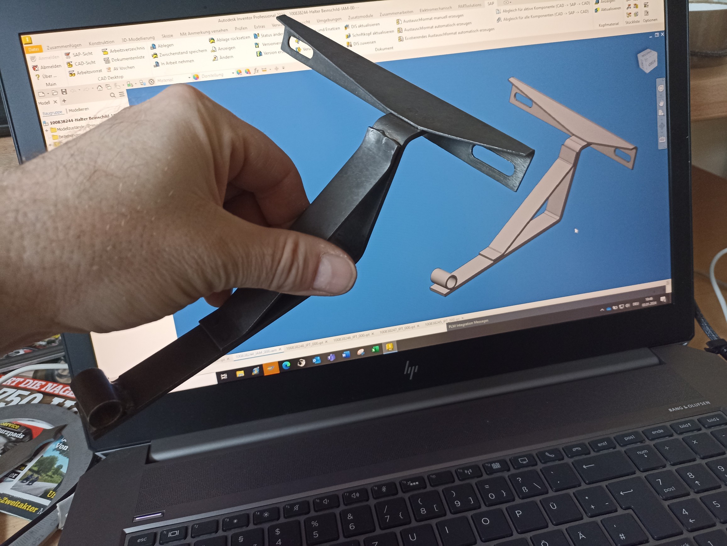

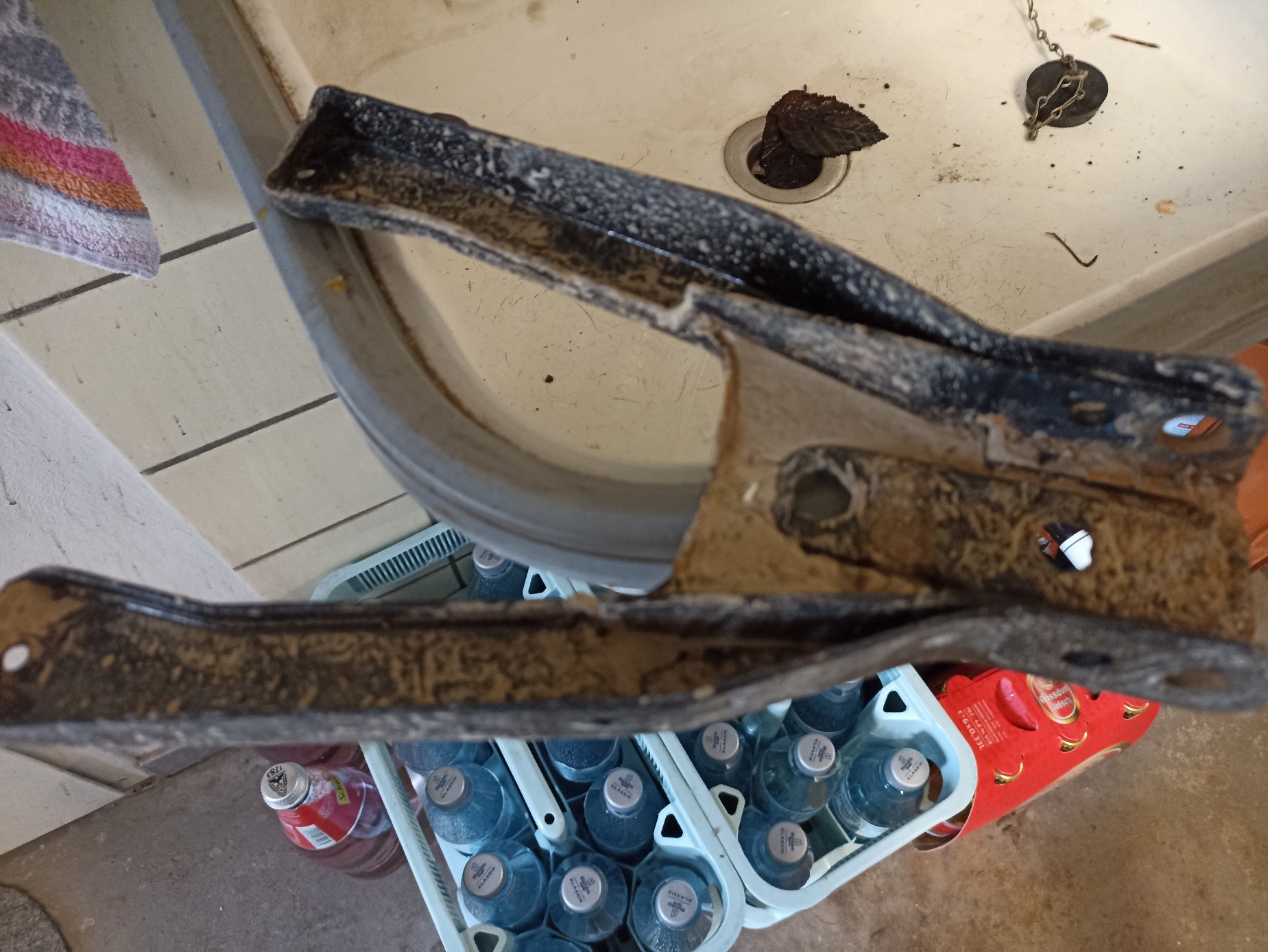

Und die Halterung des Beinschild mal modelliert, die alte Variante aus Blech Streifen. Die neuere ist aus Rohr. Kann ich die bei Gelegenheit mal nachbauen für die M2.

Da und da Klebeband hinter

Hattest die gleiche Idee.
Ich habe da aber Karosserie Kitt genommen, löst sich nicht, falls es mal nass wird.
Die fummelei ist sonst Schön nervig.

Ja, jda das Trittbretter aber 99,99% seiner Lebenszeit fest verschraubt am Mofa ist sollte Wasser eigentlich egal sein.
Nur im Moment hab ich die 30-40 mal ab und wieder dran bauen müssen wegen ULO und anfänglicher Problemchen.
