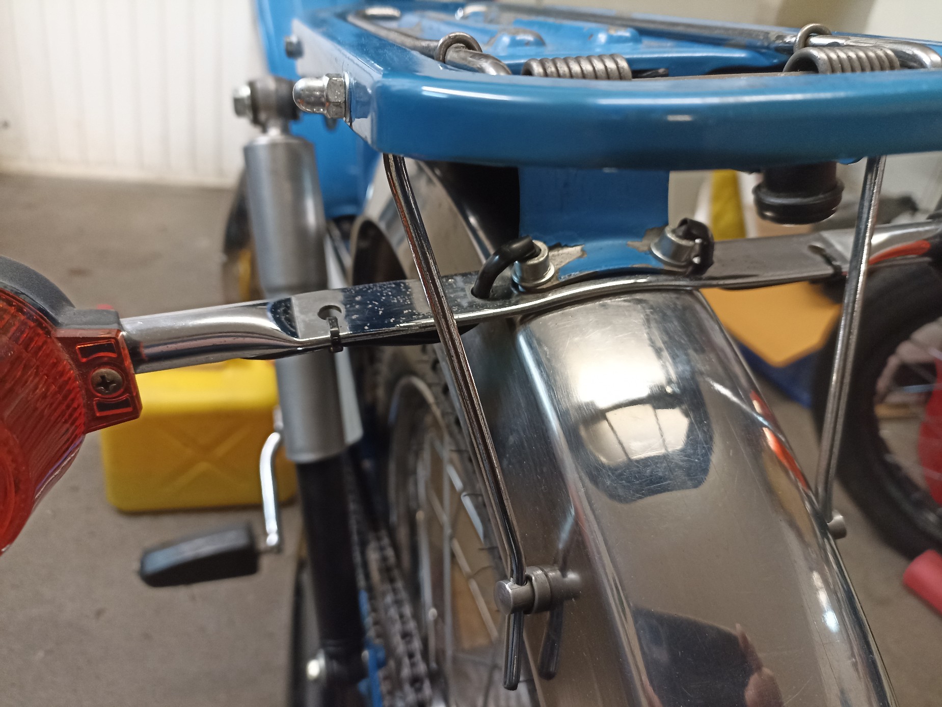

Ich bin echt am Überlegen ob ich die Stellen am Gepäckträger beitupfen soll oder nicht...
Ich hab's bei der M2 so gelassen. Sogar ohne Entrostung... Einfach Owatrol druff und fertig. Sieht meiner Meinung nach stimmiger aus, wenn man das "Gesamtpaket" im Fundzustand belässt ;)
Re: Hercules M4 Renovierung
faulfuss hat geschrieben:
11.12.2023 06:56
Ja, so auch meine Philosophie, nur über den Punkt war ich schon fast rüber. Nach der Reinigung sah alles fast aus wie neu. Jetzt ist mittlerweile der Gepäckträger das "schlechteste" Teil
Beiträge: 9164
eben
ich seh das nicht als patina..da ist gar keine patina mehr dran... die ist ab..
das ist ein schaden und keine patina
schecht wärs wenn eine lackierung das restliche patina bild stören würde , dann würde ichs so lassen.....da aber der lack einwandrei ist ..seh ich da kein problem, da der schiessel lack ja gut passt, und ein komplett teil da kaum auffallen wird.
aber jedem das seine,
patina https://www.adler-farbenmeister.com/article/patina
11.12.2023 14:59
Ja dann ist Patina der falsche Begriff.
Ich meine mit "Patina" immer die Gebrauchsspuren und kleinen Beschädigungen der letzten Jahrzehnte.
Aber da hat ja jeder so seine eigene Philosophie. :thumbup:

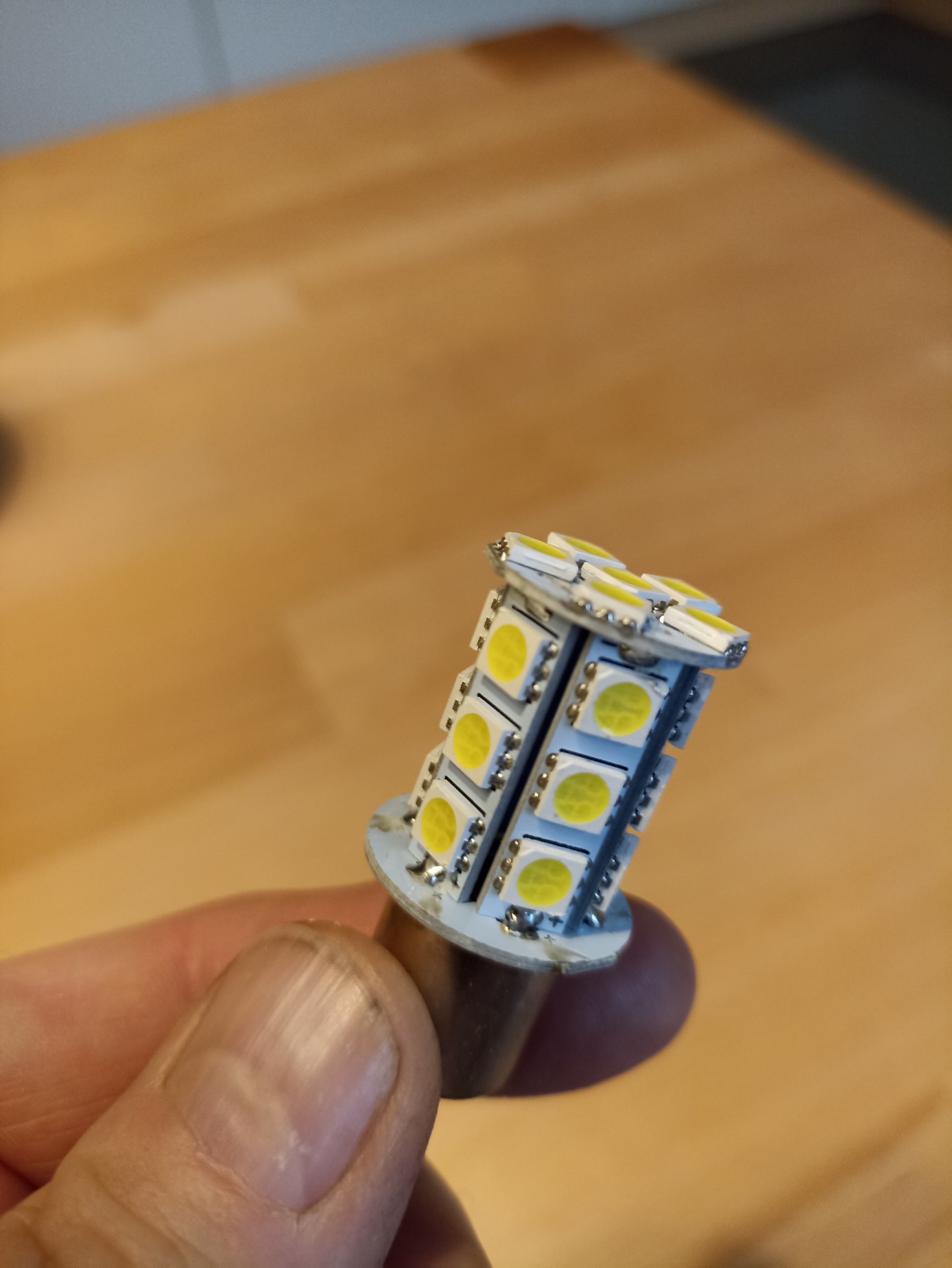

So. LED ist da, werde berichten.
Beiträge: 9164
2x3w 6v
bis akku 40%
Der Akku hält ca.: 44 Minuten
muß aufpassen das niemand blendest
13.12.2023 18:16
So hell sind die gar nicht finde ich, probiert am 6V Motorrad Ladegerät.
Funktioniert auch am Mofa gerade nicht, Grund muss ich noch rausfinden. Die Akkus sind aber auch leer probiert gerade und der Dauerregen verhindert das voll fahren. Die ULO ist ja Last unabhängig, das Relais auf der Platine schaltet die Blinkspannung. Irgendwo steht das das zwischen 0,02A und 7,5A Last haben darf. Bei 3W Blinker sind es ja schon 0,5A pro Stück. Hatte aber auch vorne noch die original Birne drin mit 21W+3W sollte ja immer klappen.
Meine Akkus sind ja zzt gut zugänglich.
Habe das Ladegerät direkt an die Pole gehängt.
Jetzt gehen die normalen auch wieder.
Habe dann mal hinten eine LED rein gemacht. Blinkt jetzt auch. Mit gefällt es aber nicht. Erstens gibt die weißes Licht, durch das orange Glas ist das dann blass-gelb statt orange. Sonderlich heller ist es auch nicht (das wäre egal). Aber was mich stört das das Licht etwas flackert im Rhythmus von der Motordrehzahl, die Glühbirne schluckt das durch ihre Trägheit, die LED nicht.
Muss ich mal gucken wenn im Frühjahr das Wetter besser ist und ich auch mal länger fahren kann.
Wird, wenn es nicht immer leer ist, wahrscheinlich wirklich bei den Glühbirnen bleiben.
Beiträge: 9164
ja da ist gelbe led besser für blinker oder bremslicht
https://www.ebay.de/itm/256325645483?va ... R7C04IWNYw
wird aber wohl nur im standgas flackern, bzw am akku dürfte gar nix flackern, aber wenn akku leer ist kanns sein das der nicht puffert

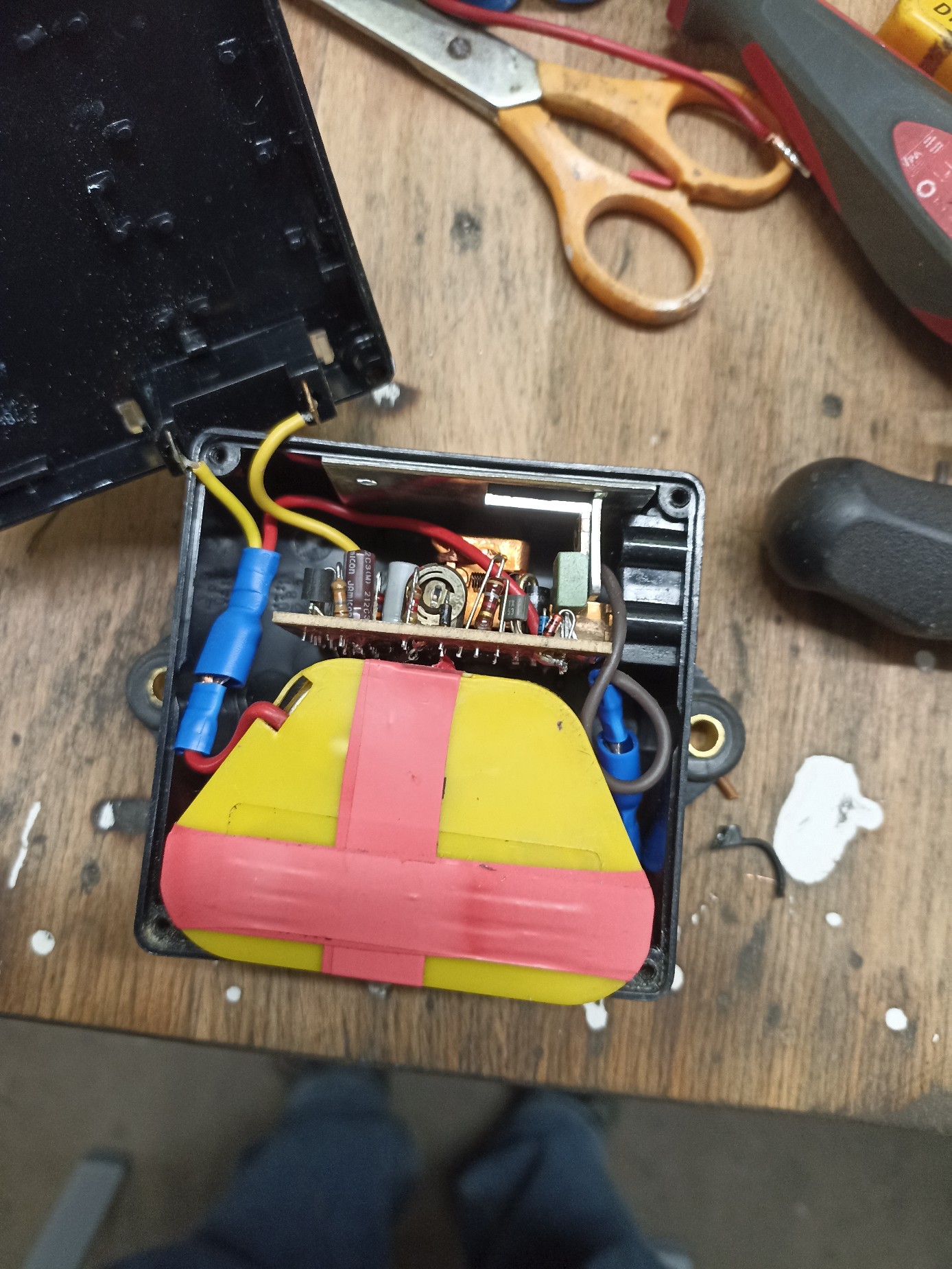

Die war ja frisch geladen. Ich habe jetzt alle Bauteile hier für die Platine. Also die Kondensatoren und die Transistoren löte ich neu drauf.
Dann kommen die Zellen in die Box und gut ist.

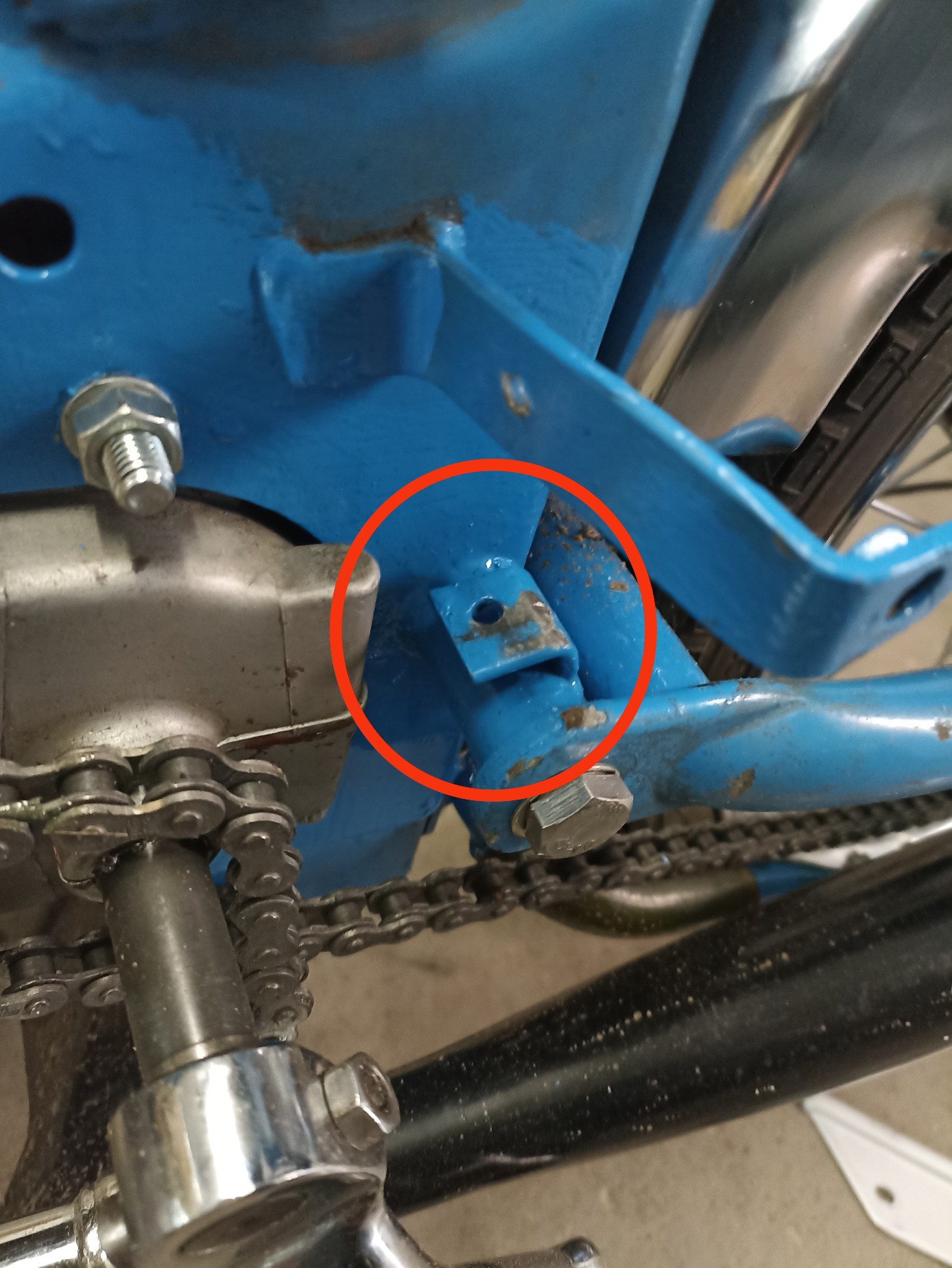

Mal was anderes,
gab es verschiedene Kettenschleifer?
Habe eben den neuen montieren wollen, und dann ist mir dieser Bügel aufgefallen der an der Schwingenlagerung angeschweißt ist.
Der original Kettenschleifer ist glaube ich schon entsorgt, weil er sich komplett auflösen wollte.
viewtopic.php?p=36740#p36740
Der Bügel verhindert die Montage des neuen. War jetzt nicht so schlimm, habe den neuen jetzt ca 3-4mm unten abgeschliffen, jetzt geht's.
Hab aber die Microfilme durchsucht und das Metallbügelchen nicht gesehen. Und auf Bildern im Netz (auf die Schnelle) auch nicht!?!

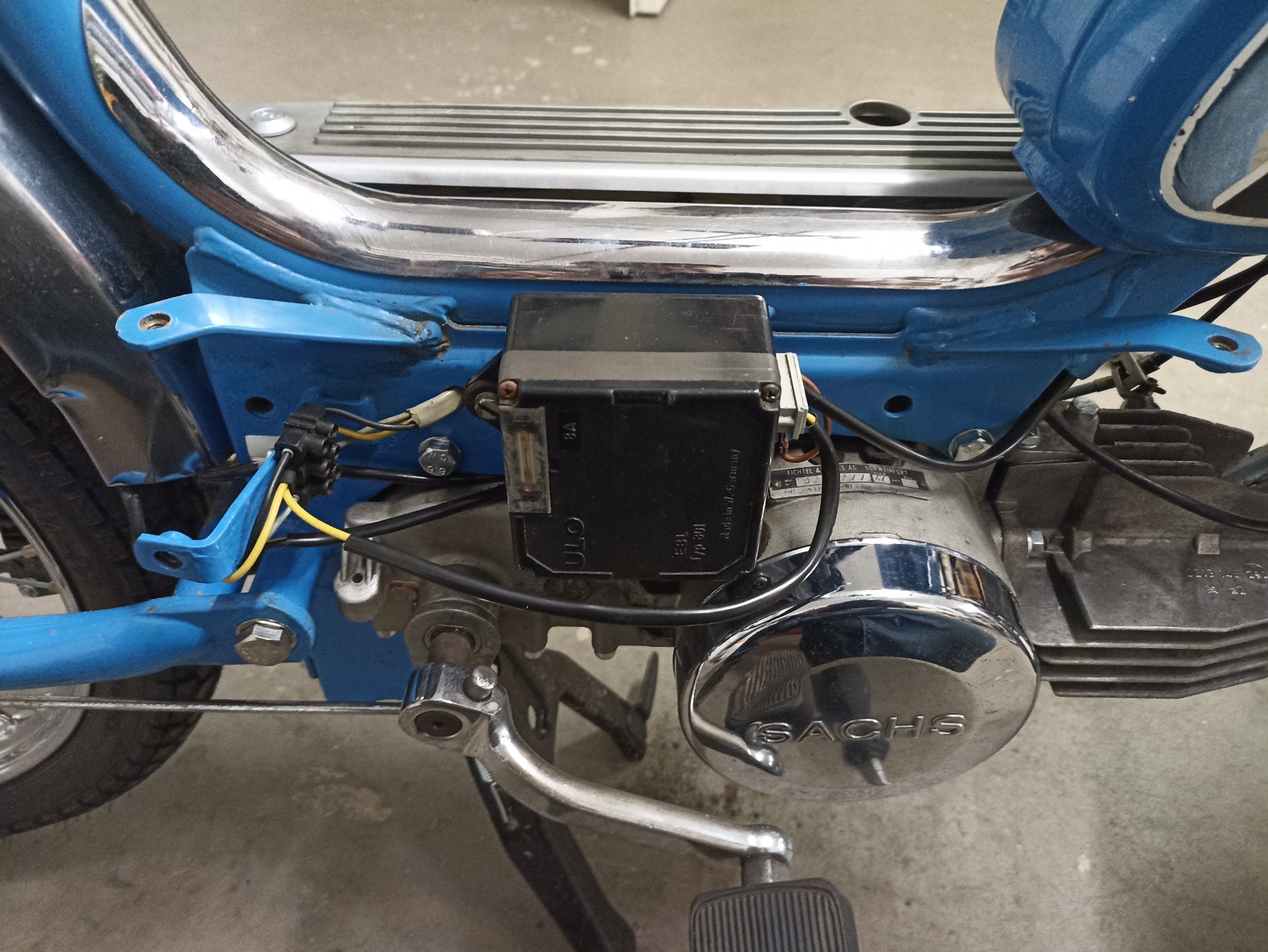

Heute die Akkus in die Box gekramt.
Jetzt schaut's ordentlich aus unterm Trittbrett

Hier gibt es anscheinend noch einen originalen:
https://www.mofastuebchen.de/de/kettens ... ma-2-3-4-5
Wenn du nach den Teilen googlest dann findest du jede Menge unterschiedliche nachgedruckte Bauformen.
https://www.google.com/search?client=op ... a&ie=UTF-8
Welche davon dem Original am nächsten kommen? Keine Ahnung, muss man halt schauen.
Aber was nicht passt wird passend gemacht.
Geht auch!
