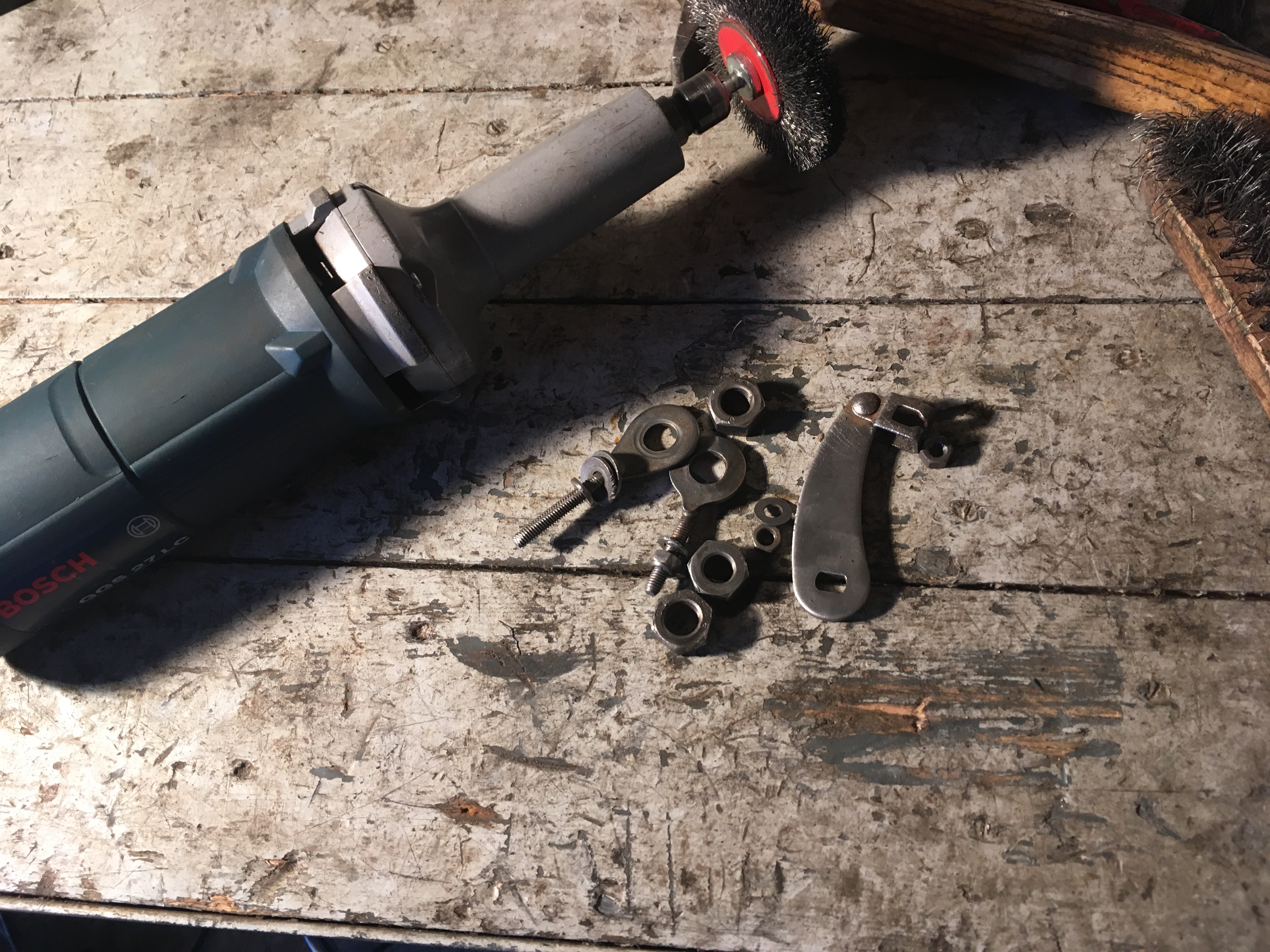

Ich war heut mit meinem kleinen scharfen Freund aka. Geradeschleifer heut schon fleißig und hab das ganze Kleinzeug entrostet was immer blöd aussieht wenn Mans weiter oxidieren lässt. Nachher mit Öl eingerieben

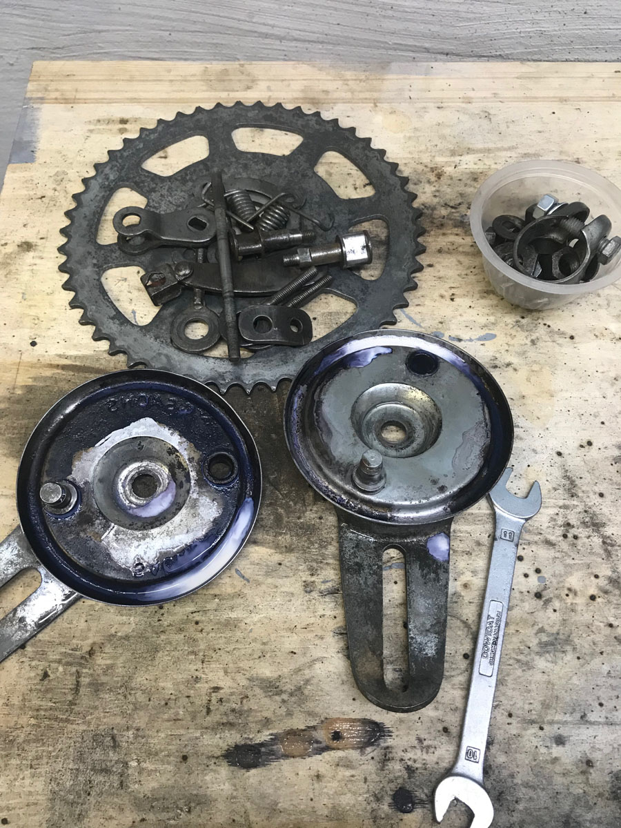

Ich gebe die wieder zum Verzinken. das geht beim Breidert in Darmstadt nach Kilo.
Das Rad muss sein ist noch wie neu - nur oxidiert.

Wegen dem Verzinken, was kostet dich das so ca. das alles auf m Foto verzinkt zu bekommen?
Raphael
Re: Prima 5s Winterprojekt
Ich tippe auf 40€.
Erinnerst du dich an meine letzte Aktion?
Mit den Scheibenrädern waren es 180€ - und die wiegen was.
Die Sachen kannst Du doch auch mit der Dose lackieren.

Ich habs mit altem Getriebeöl eingerieben welches ich nicht wegschmeiße sondern zum Gewindeschneiden oder ähnliches nehme.

Ich habs mit altem Getriebeöl eingerieben falls es doch rosten sollte kommt Klarlack drauf
