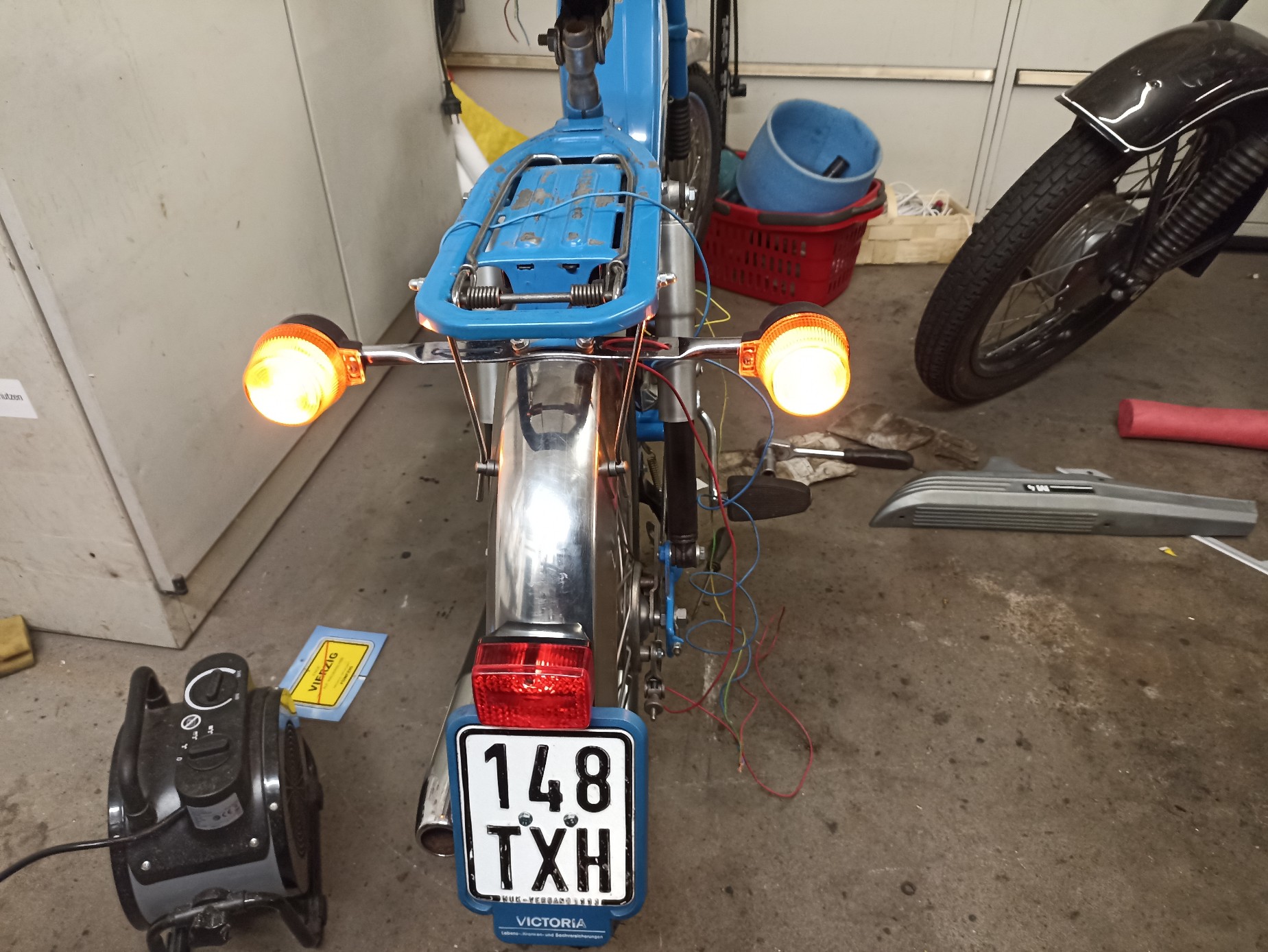

Heute morgen mal die ULO aufgemacht. Überall mal dran gewackelt. Relais mal von Hand betätigt.
Danach alles zusammen. Überschüssige Drähte abgelötet, z.B. der original Masseanschluss der Batterie, die Litzen können sonst mal schnell nen Kurzschluss irgendwo produzieren. Immer noch Dauerleuchten...
Gerade noch mal angetreten.
BLINKT
Erst einen Blinker an der Wurfverdrahtung, dann den zweiten (auch hinteren) mal mit dran gezwirbelt. Blinkt (jipieiyeah).
Hoffe das es jetzt klappt.
Muss die Verkabelung mal "schön" machen. War alles in den Scheinwerfer "gestopft". Das möchte ich nicht.
BLINKT

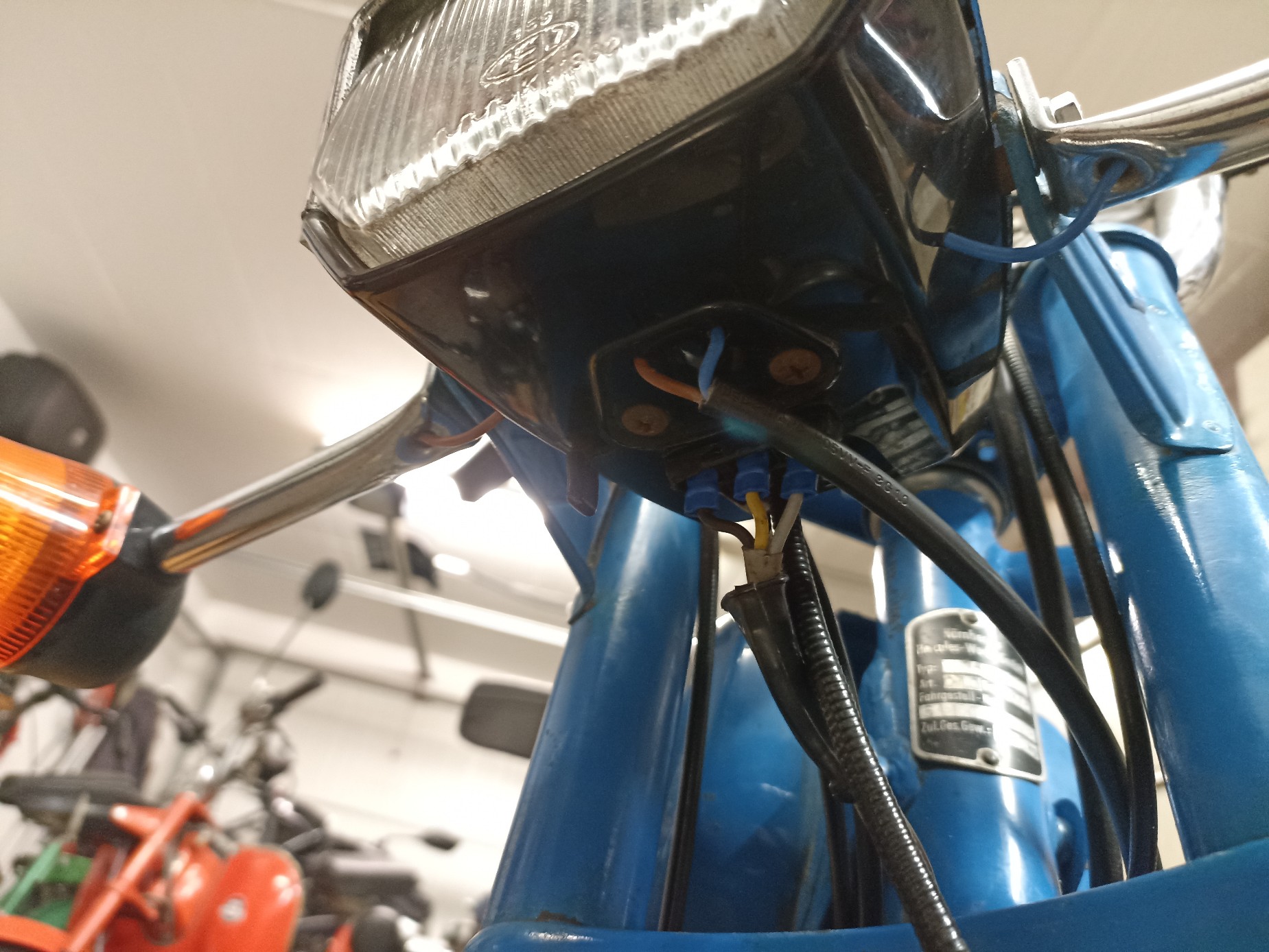

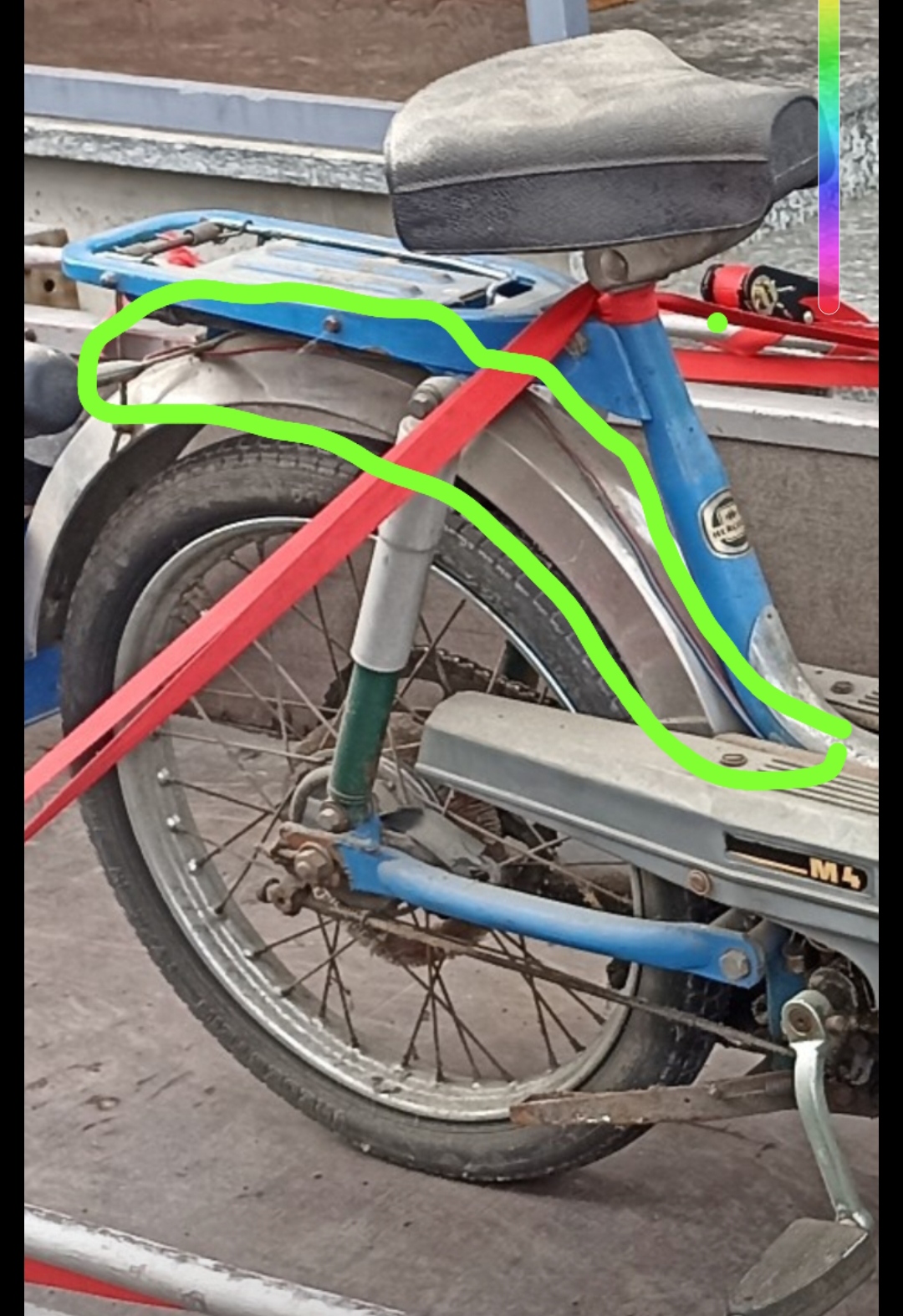

Eben mal angefangen die Blinkerverkabelung ordentlich zu verlegen. Da hatte der Händler in '75 scheinbar nicht richtig Lust zu. Die Drähte liefen offen (ohne Bougierrohr) von den hinteren Blinkerarmen über das Schutzblech zum Ulo und im Scheinwerfer (wo eigentlich kein Platz für das Kabelgedöns ist) war alles reingestopft.
Jetzt wird's aufgeräumt.
Klemmstelle unterm Tank. Kabelage hinten geht dann wie das Rücklicht-Kabel durch den Kotflügel.

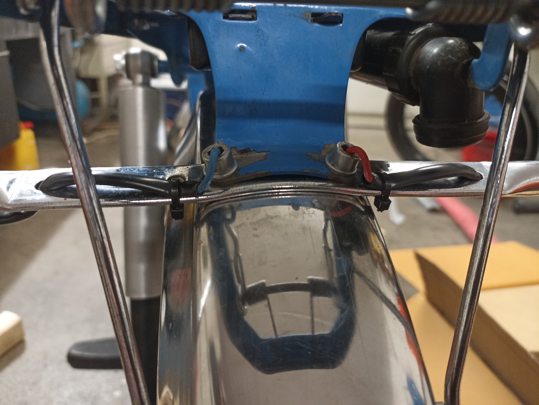

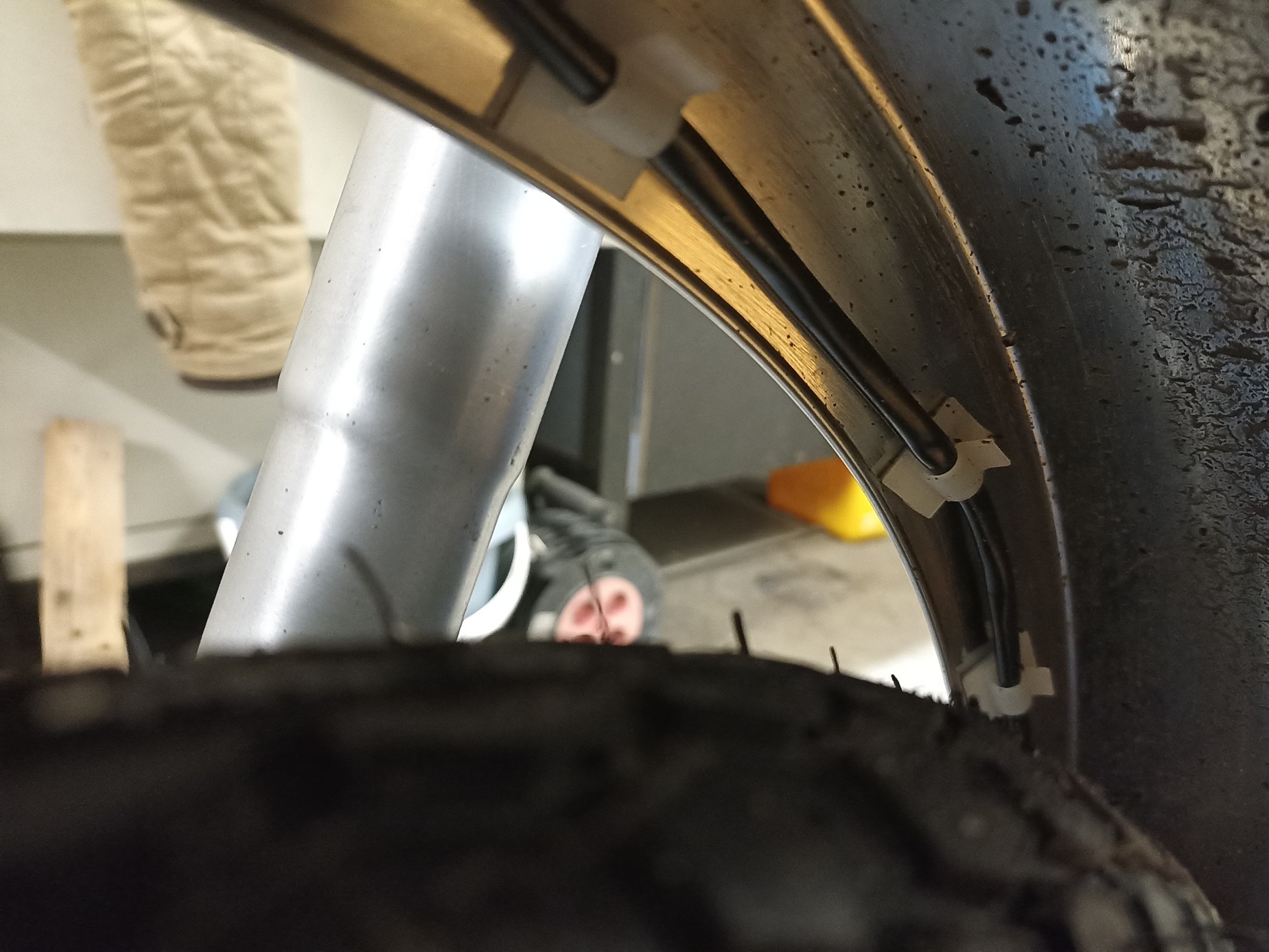

Das mit den Transistoren probiere ich aus.
Neue Kabelwege:
Löcher in das Edelstahl Schutzblech wollte ich nicht bohren.
Hinten durch hohlgebohrte Inbusschrauben (auf Drehbank hergestellt) um in den Kotflügel zu kommen. Innen links lang (wo rechts das Rücklichtkabel läuft. Mit Klebeteilen befestigt (hab ich rechts auch gemacht weil ein paar der original Klammern weg waren).
Vorne kurz in den Scheinwerfer (3mm gebohrt) und durch die original Löcher wieder raus.
Alles sauber unter den Tank. Dort verklemmt.
Neue Kabelwege:
- Beiträge: 430
Re: Hercules M4 Renovierung
Hallo Dieter.
Meinst du, dass die Klebklipse halten? Auch bei Nässe?
Das sind doch die mit dem doppelseitigen Klebeband, Oder?
- Beiträge: 858
Hallo Werner.
Auf dem glatten Edelstahl Blech scheinen sie gut zu kleben. Wenn es nicht hält muss ich mir was anders überlegen.
- Beiträge: 430
OK, Versuch macht Kluch.

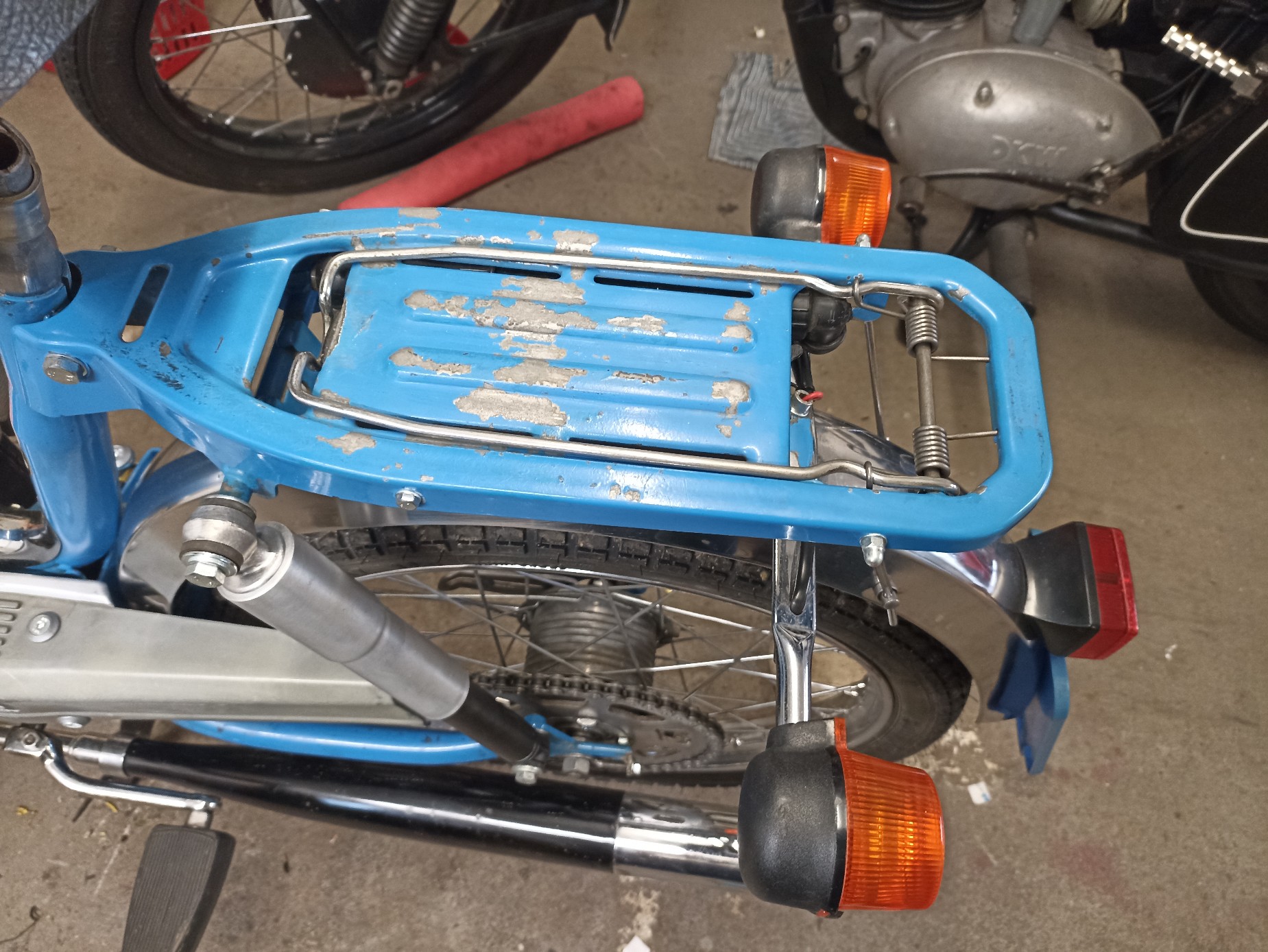

Ich bin echt am Überlegen ob ich die Stellen am Gepäckträger beitupfen soll oder nicht...
würde ich komplett lackieren und 2k drauf wenn man auch was transportieren will
das sind doch schon flicken , keine tupfer

Weil ich ja eigentlich gar nix neu lackieren will werde ich es wahrscheinlich erstmal so lassen, Patina und so.
Den ganzen neu lackieren ist dann wieder "zu neu".
Er hat ja durch das 2 Wochen Zitrone Bad keinen Rost mehr.
Ob die blanken Stellen wieder Rost ansetzen muss ich gucken.
Die Gepäckträger sind meist nicht mehr schön. Wenn ich was tansportiere mache ich immer einen Lappen oder ein dünnes Stoffkissen drunter, damit es nicht noch schlimmer wird.
