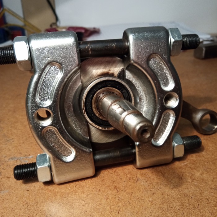

https://www.ebay.de/itm/Trennvorrichtun ... SwzhlgGs9G

Was meinst Du mit Motorschrauben-
Es sind doch insgesamt 10 Schrauben um den Motor zu teilen.
Mir erschliesst sich nicht wirklich die Funktion von dem link mit dem Abzieher.
Insbesondere die zwei Gewindelöcher....

Danke Dir.....aber kann ich da nicht nen ganz normalen abzieher nehmen?
Beiträge: 9111
man kann aber auch einfach die neuen lager und die welle nehmen und in die nächste kfz gehn...geht schnell lager runter und neue wieder drauf
bzw welle ne nacht in gefrierschrank .und lager bei 80-100 grad in backofen ne halbe stunde und dann mit 2 taktöl innen gut einölen und rauf
normaler klauen abzieher geht nicht bei enganliegenden lagern

Beiträge: 858
Mitch hat geschrieben:
17.03.2021 10:09
Habe mal ne Nacht über das öffnen des Motors und Austausch der Dichtringe und Lager geschlafen,
Gute Entscheidung, wo kommst du denn her? Ggf. kann ich unterstützen oder dir gegen Pfand den Lager Abzieher senden.
Edit:
gesehen das du aus Hückelhoven kommst, ich bin aus der nähe von Eschweiler. Wenn interesse besteht kannst du gerne vorbei kommen und dir den Abzieher leihen, oder kommst mit der KW und den Ersatzteilen und wir überholen die KW, oder wir machen direkt den ganzen Motor.
Doofes Corona, aber das sollten wir irgwendwie hin bekommen... Ist ja nur 30-40min weg ungefähr
