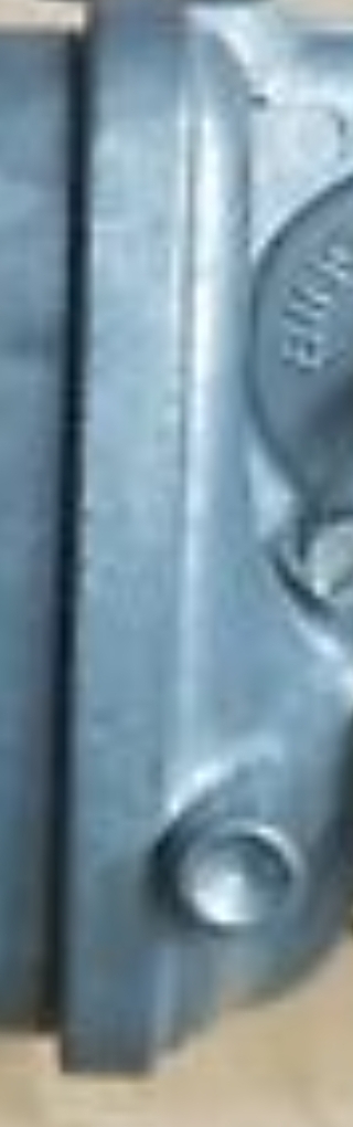

Moin ,dass hatte ich mich natürlich auch gefragt. Aber das Gehäuse hatte ich trocken gemacht. Etwas feucht war es immer nach meinen Startversuchen. Aber nach dem Einbau der Membran und meiner Kurbel Orgien schaute es aus wie auf dem Bild. Sonst gibt es doch auf der Gehäuseseite keine andere Möglichkeit.

ja...wenn nix von oben rein läuft kanns nur da um oder an dem dichtring rauskommen
bei der menge müßte aber eigenlich das komplette kurbelgehäuse auch geflutet sein
und falls da ein überströmer noch funktioniert...muss kerze auch zündunfähig sein, zu nass

Kann es sein das das Kurbelwellengehäuse vollgelaufen ist durch meine ganzen Versuche.
Kann man das Gehäuse „entleeren“ ? Ist dies möglich /sinnvoll ?
Kerze ist ja nicht nass , jetzt zumindest (nach Membran Einbau)leicht feucht.

Nein ein Choke hat sie nicht.............sag ich jetzt einfach mal. Hab noch keinen gefunden.
Beiträge: 9086
Re: Neuvorstellung und direkt ne Frage Hercules 222 MF
kenne keinen 2 takter ohne choke..kaltstarteinrichtung..entweder am vergaser oder am luftfiter
beim SSB bing ist es startklappe skizze teil 28 ....starthilfen

Doch das mit ohne choke habe ich schon mal bei so einem Vergaser Typ gesehen fällt mir ein... an ner MF3... ist ja grundsätzlich selber Motor
Die einzige kaltstarthilfe ist dann wohl der Tupfer.

Bei denen ohne Choke ist das Loch für den Bautenzug zu...
