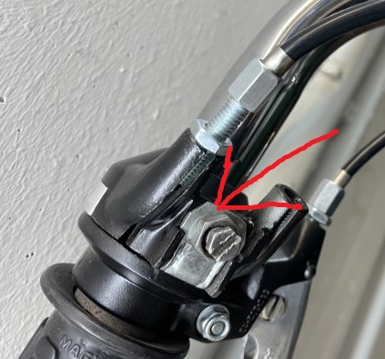

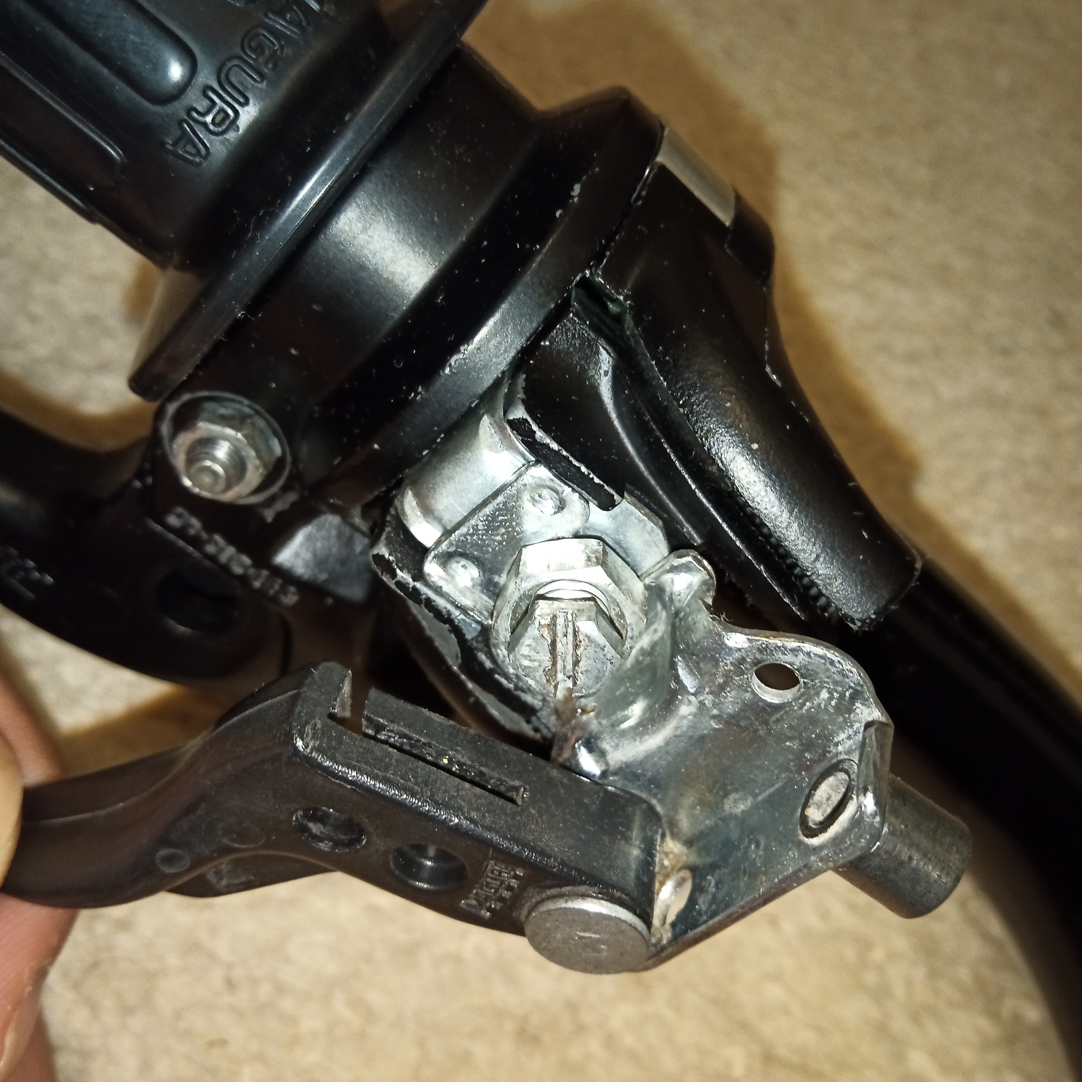

Wer kann mir sagen, was ich brauche um links den Dekozug anzubringen?

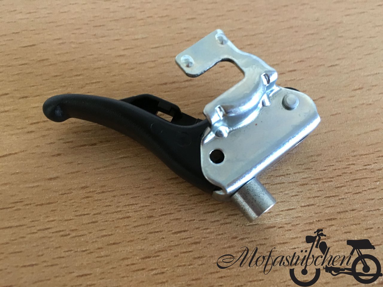

Das Ding müsste bei dir passen:
https://www.mofastuebchen.de/de/magura- ... sionshebel
Kommt unter die Mutter

Passt definitiv, bei mir zumindest

Alex, hast aber an "linke Seite" gedacht?
Das sind die Dekos, rechts Choke,

Ich meine, denk bitte dran, dass der Hebel an den linken Magura Griff dran muss. Der rechte passt nicht. :roll:

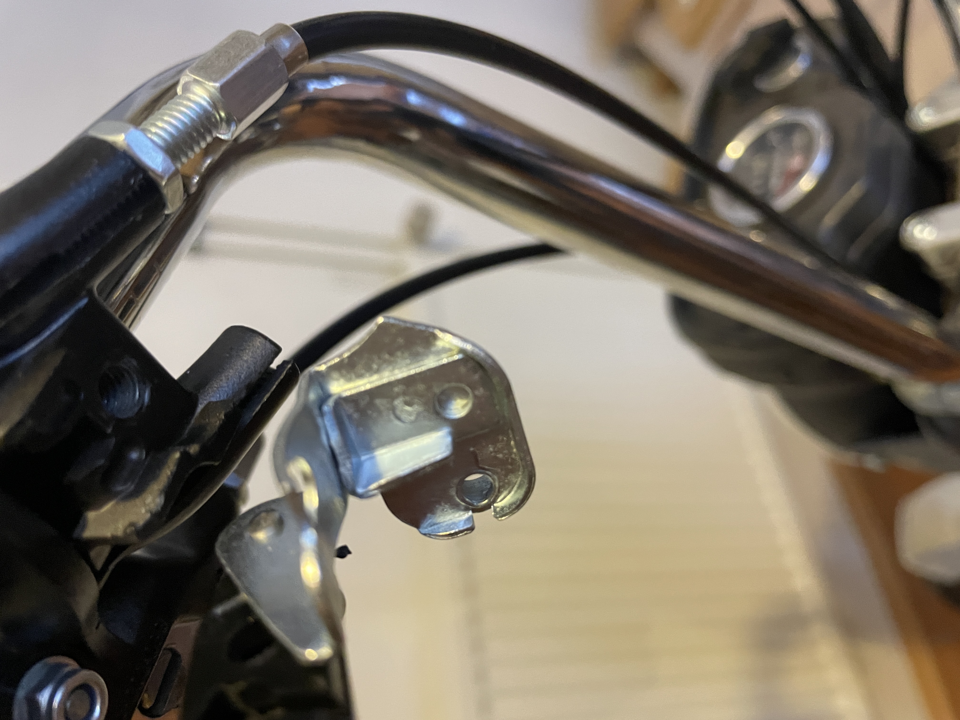

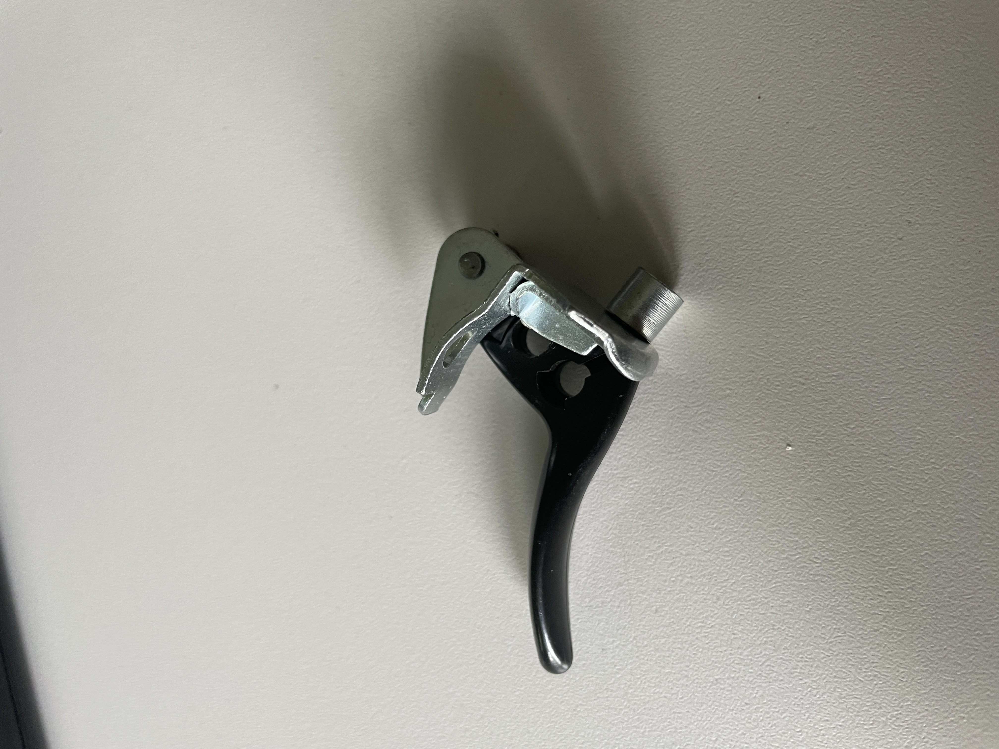

Passt net.

Sieht aus wie falscher hebel
Re: Endlich mal ne Prima 5s
Jetzt erinnere ich mich.
Auf den >Hebel von der Moped Garage bin ich schonmal reingefallen - bei meiner M5
Das ist definitiv der Falsche.

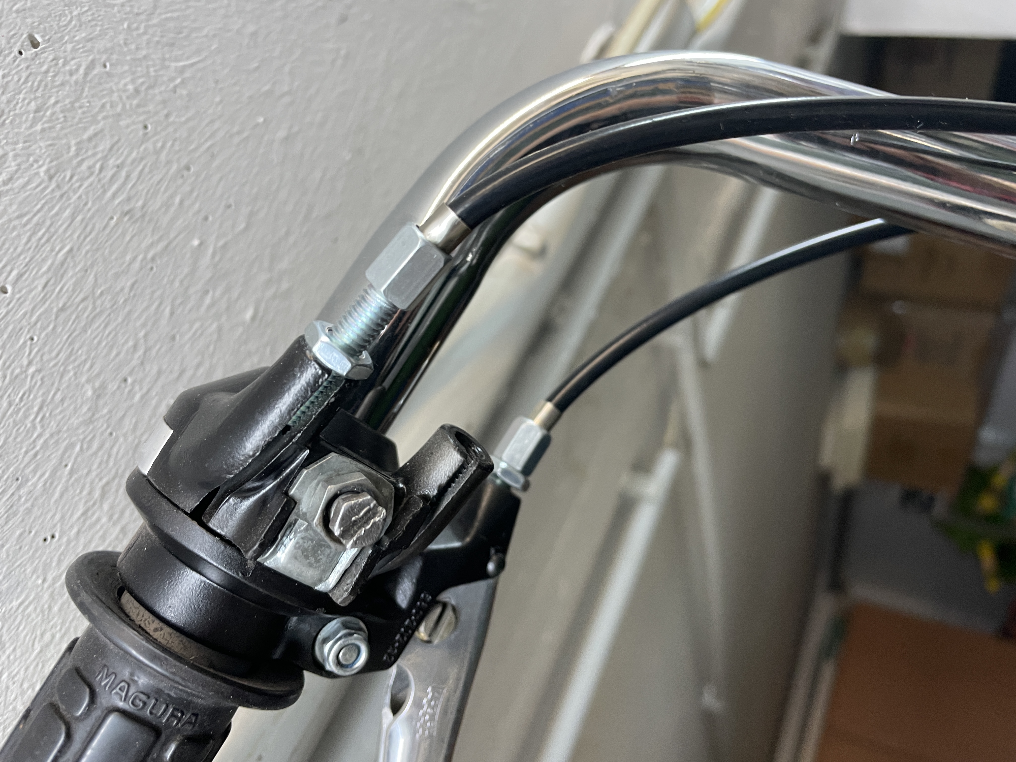

So muß er sein.

Ja, oder falsche Beschreibung:
https://www.moped-garage.net/Moped-Baug ... m=00000651

Ich habe auf dich gehört. Guck mal was in der Beschreibung steht
Schau mal weiter in der Moped Garage:
Da gibt es den auch. Die Beschreibung ist schon etwas merkwürdig. Aber an Magura Griffen gab es für die 2 Gang immer nur das Ding, was unter die Mutter geklemmt wurde.
Bei deinem falschen steht in der Beschreibung nix von Magura.
https://www.moped-garage.net/Moped-Baug ... ko%20Links
Das ist der gleiche wie beim Mofa-Stübchen.
Kostet da aber auch 11,95.
Vielleicht kannst du den ja dort umtauschen, wenn der Versand nicht zu teuer wird.
