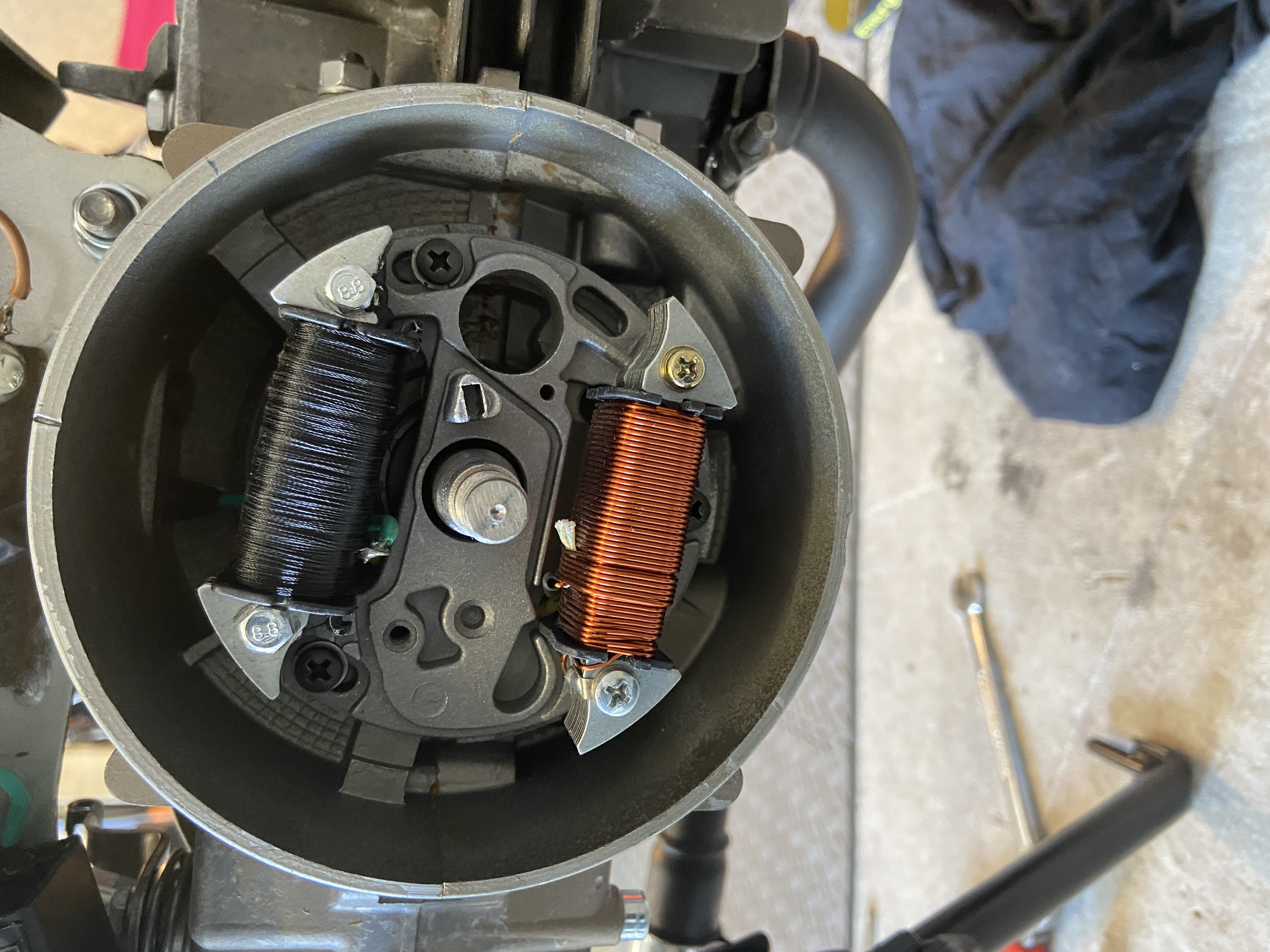

Ich bekomme die Kiste nicht zum Laufen.
Ich bin alles durch.
Vergaser gewechselt. Nix gebracht.
Zuendspule neu (Kondesnsator und Kontakt waren neu).
Kabel und Krzenstecker sowie Kerze eines funktionierenden Motors bringen keine Veraenderung.
der Zuendfunke (wenn er denn da ist) ist sehr schwach. (Bohrmaschinentest).
https://www.youtube.com/watch?v=Z9zuBnhKv3k
Ich habe allerdings 0.5 - 0.6 mmm Ankerabstand, geht nicht naeher dran ohne Aufbohren des Ankers.
Ich finde auch die Magnete anm Polrad sehr schwach im Vergleich zu meinen anderen Motoren.
Beides zusammen waere schon als Ursache zu sehen, oder?
Wie misst man denn die MAgnete aus?
Wie aeussert sich ein defekter Kondensator? Vielleicht hab ich den ueberdreht?
Die Kiste nervt langsam.

Ich hab so im Verdacht, dass ich den Kondensator beim Festziehen der Mutter gehimmelt habe, obwohl ich relativ vorsichtig war.
Kann man den eigentlich ausmessen?
@ Carinona: Ich kann da keinen Funken am den Kontakt sehen, die geht ja auch gar nicht an.
Keine Ahnung ob das beim Bohrmaschinen Test auch am Kontakt funkt.
Ich werde heut Mittag mal die Schrauben in die Bohrmaschine spannen und auf den Kerndurchmesser runter feilen.
Ich würde aber wirklich einmal interessieren wie stark so ein Magnet sein muss und ob man das irgendwie messen kann, zum Beispiel ob der einen Hammer hält oder einen 2oer Schlüssel oder weiß der Teufel was.

- Beiträge: 935
Re: Restauration M2
Ich mess gleich mal das Licht.
Ging gestern Abend nicht mehr.
Edit:
Lichtspule auf 0,2 mm eingestellt.
Gemessen 2.5 V im 20 V Wechselstom Messbereich an Gelb und Grau
Da sieht man auch kein Licht brennen am Tag.
Tippe also stark auf Polrad.
Mir kamen die Magnete sowieso so schwach vor.
Kann man die wieder staerker magnetisieren?
Edit:
Re: Restauration M2
also licht solltest direkt an gelb aus der zündung messen ohne das kabelbaum der mühle dran ist, dann weist das keinen kriechstrom irgendwo hast
0,2 ist wieder zuviel des guten
also wenn da nix kommt , dann sinds die magnete
mit bohrmschine ohne birnen sollten da schon so 5-6volt AC kommen...falls messgerät was taugt...True-rms Multimeter misst AC richtig
man kann aufmagnetisieren lassen
https://victoria-oldtimer.de/webshop/Po ... g-Vorkasse
https://www.mopedparts.de/de/hercules-s ... iner-konus
da https://classic-moped.com/products/bele ... zr-za-solo
weis ich nicht genau ob konus passt...mal boschnummern der modelle mit der list von hercules verlgeichen

Mit Akkuschrauber habe ich auch nur 2,5V gemessen.

Danke erstmal an euch alle.
ich mach das heute abend mal ab und dann guck ich mal welchen Gabelschluessel das Ding noch magnetisch halten kann.
Ich bekomme heute noch ein anderes Polrad zugeschickt, ich moechte das meiner super laufenden, super anspringenden C3 nicht ausbauen.
