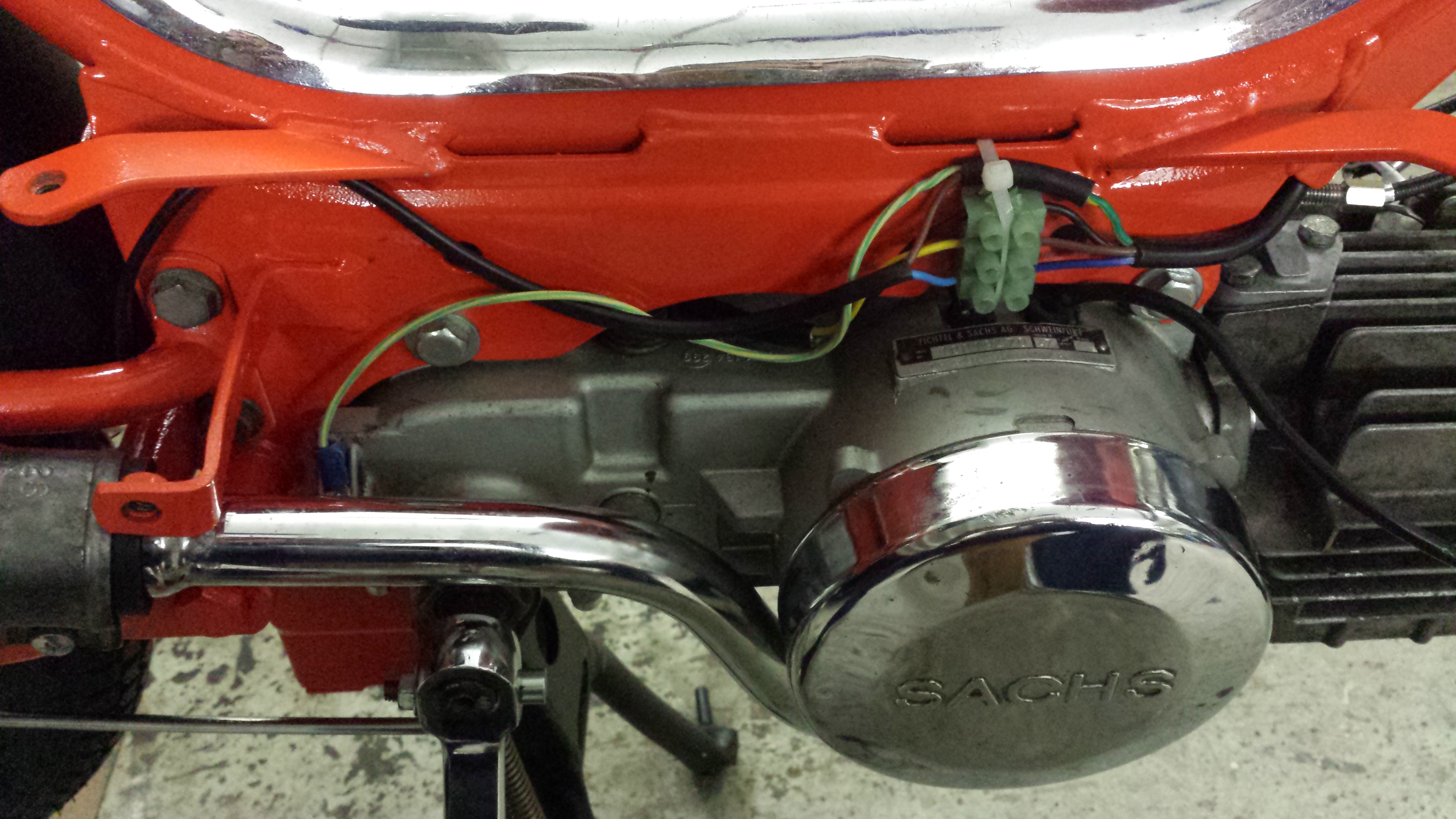

Habe heute den Schaltzug richtig herum eingebaut und alles andere soweit vervollständigt.
Dann die Elektrik gebastelt, wobei ich aus Erfahrung weiß, dass ich mir die Masse nicht über den Rahmen hole sondern mir eine Masseklemme am Motorblock gebaut habe. Rücklicht habe ich auch 2-polig versorgt.
Funktioniert alles tadellos.

Massekabel: Perfekt. Hab ich am auch am Motor abgegriffen und von vorne bis hinten durchgeschleift.

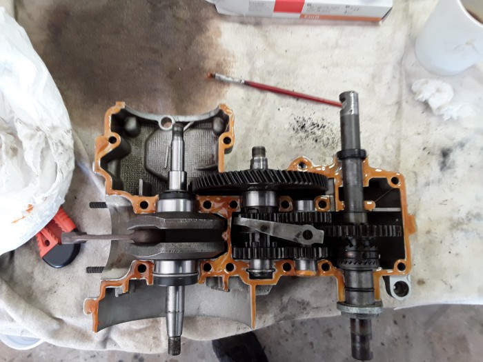

Rücktrittbremse: Auf deinem Foto ist die Bremsfeder der Pedalwelle im Motor nicht in der unteren Nut am Motorgehäuse, deine sitzt daneben! Das könnte der Fehler sein, Motor muss wieder auf.
Bremse allgemein: ich verwende nur noch neue Beläge die sich auf die Bremmstrommel einschleifen können. Alte und gebrauchte Beläge kannst du meist vergessen, da diese gerade bei der Vorderradbremse keinen Auflagepunkt mehr haben, Bremshebel lässt sich bis zum Lenker durchziehen und Bremswirkung gleich null.

Ich hab die Feder definitiv nicht in der Aussparung.
Schön, also noch mal fast von vorne.
Danach kann man es wenigstens :lol:

und auch darauf achten das die in der aussparung im richtigen gehäuseteil ist, also unten bei dir im bild
und mach beim nächsten mal die dichtmasse wesentlich dünner, das wirst jetzt wohl beim auseinadernehmen sehn
ich hätte auch viton dichtring genommen
hoffe das zündung doppelfeder ring ist
am kurbelgehäuse ist ein stück ohne dichtmasse wies aussieht, das geht nicht
an dier loangen gleitlager auf beiden seiten der tretwelle gehört heißlagerfett, also gutes lagerfett
die hülse an der kupplung sitzt nicht bündig an der anlaufscheibe,
, such passendes rohr und schlag die hülse etwas hinter, dabei aber nicht den wellendichtring drücken
bei den neueren primas wurde am zylinderbolzen ringkabelschuh unter die mutter gemacht und masse an rahmen gelegt und von da aus die masse verzweigt

Vorsicht: "die hülse an der kupplung sitzt nicht bündig an der anlaufscheibe"
Rein Optisch ist das dem schmalen Simmerring zu zuschreiben. Das hab ich auch schon hinter mir. Die Anlaufscheibe wird ja durch die KW-Verdickung begrenzt, dann kommt die Hülse bis zu Anlaufscheibe, mehr geht nicht.
Beiträge: 9179
sollte mit dem dicken dichtring so aussehn, hülse erwärmen
die anlaufscheibe wird ja so oder so vom korb nach hinten gedrückt, solange hülse innen nicht zu weit rauskommt , kein problem

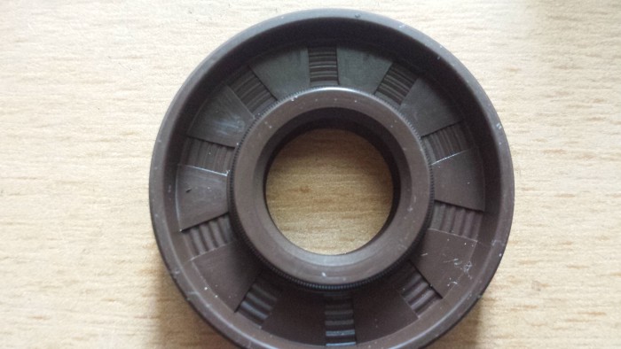

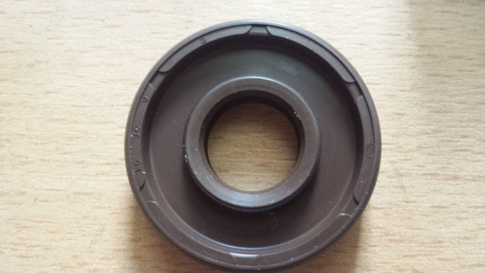

Ein Problem habe ich im Moment.
Wie herum muss der Viton Ring Zündungsseite?
Ist das egal? der ist an einer Seite geriffelt und an der anderen glatt.
Beiträge: 9179
bei den ringen solte es egal sein
mir fällt nix ein was da unterschied machen sollt
der eine rand sieht etwas dicker aus,
würde mit gletter seite nach außen liebäugeln
bei normal ringen mit einer wäre meist die geriffelte seite innen
https://static.o-ring.de/Wellendichtrin ... _A-DUO.jpg
normal ringe mussen mit der nicht geschlossenen seite richtung dem druck montiert werden, also in dem fall richtung kurbelgehäuse
der Duo ring wirkt aber von beiden seiten, also ziemlich egal wie rum

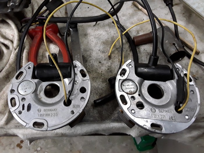

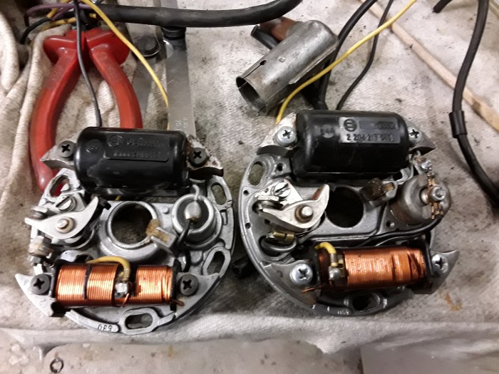

Hatte mich heute schon gefreut den zweiten Motor mit einer Zündung aus der Bucht geschossen zu versehen und einzubauen und wurde mal wieder ein wenig ernüchtert.
Die Zündung die ich bekommen habe ist rechts drehend. Das Polrad, was ich noch hatte natürlich für linksdrehend.
Oder hab ich da nen Denkfehler.
Auf dem Video kann man sehen wie das Ding rechts drehend zündet, links aber nicht.
https://youtu.be/sw_JZBDzmNg
Ach, ja vielleicht kann man das ja auch auf der Teilenummer ersehen.
Hatte ich nicht drauf geachtet.
Mist, dann nehme ich halt die Zündung aus dem ersten Motor.
Gesagt getan. Nach vielem rumorgeln startete der zweite Motor lief aber total mies und zieht wahrscheinlich am Deko-Ventil und am Ansaugstutzen Falschluft. Der Motor zischt ein wenig und beim benebeln mit Bremsenreiniger an den o.g. Stellen ändert er seine Drehzahl. Den Ansaugstutzen bekomme ich mit meinen Mitteln leider nicht im eingebauten Zustand losgeschraubt, da die hintere 10-er Schraube mit keinem meiner Werkzeuge zu packen ist. Da ist der Rahmen im Weg.

die zündung ziemlich egal egal, einfach das linksdrehende polrad drauf und einstellen
kannst auch die spulen auf alte grundplatte machen
bzw linksdrehendes polrad drauf
eigentlich sollte das völlig egal sein, das muss links und rechts normalerweise zünden, sobald der unterbrecher öffnet

Hallo Carinona. Auf dem Video kannst du sehen, dass es nicht ganz egal sein kann, da der Motor, wenn er läuft, die Kurbelwelle links herum dreht, und dann gibts halt keinen Funken. OK eingestellt ist die ja dann auch auf linksdrehend.
Ich glaube mann muss die Einstellung dann halt ohne die üblichen Markierungen irgendwie genau andersrum machen, oder so? Ist aber jetzt für mich gefährliches Halbwissen.
Noch zur Info. Das Polrad ist linksdrehend. Ist das vielleicht das Problem?
So richtig finde ich auch keine Infos welcher Motor links und welcher rechtsdrehende Zündung hat.
Ganz vage Automatik sollen rechts haben?

alle sachs 505 sind linksdrehend
bei rechtsdrehenden zündung kanns sein das zündzeitpunkt nicht hinbekommst
bzw es problem mit nocken im rechstdrehenden polrad gibt
aber zb die defekte lichtspule kannst einfach umschrauben und weiter das linksdrehende polrad verwenden, auch die unterbrecher sind gleich und die zündspulen

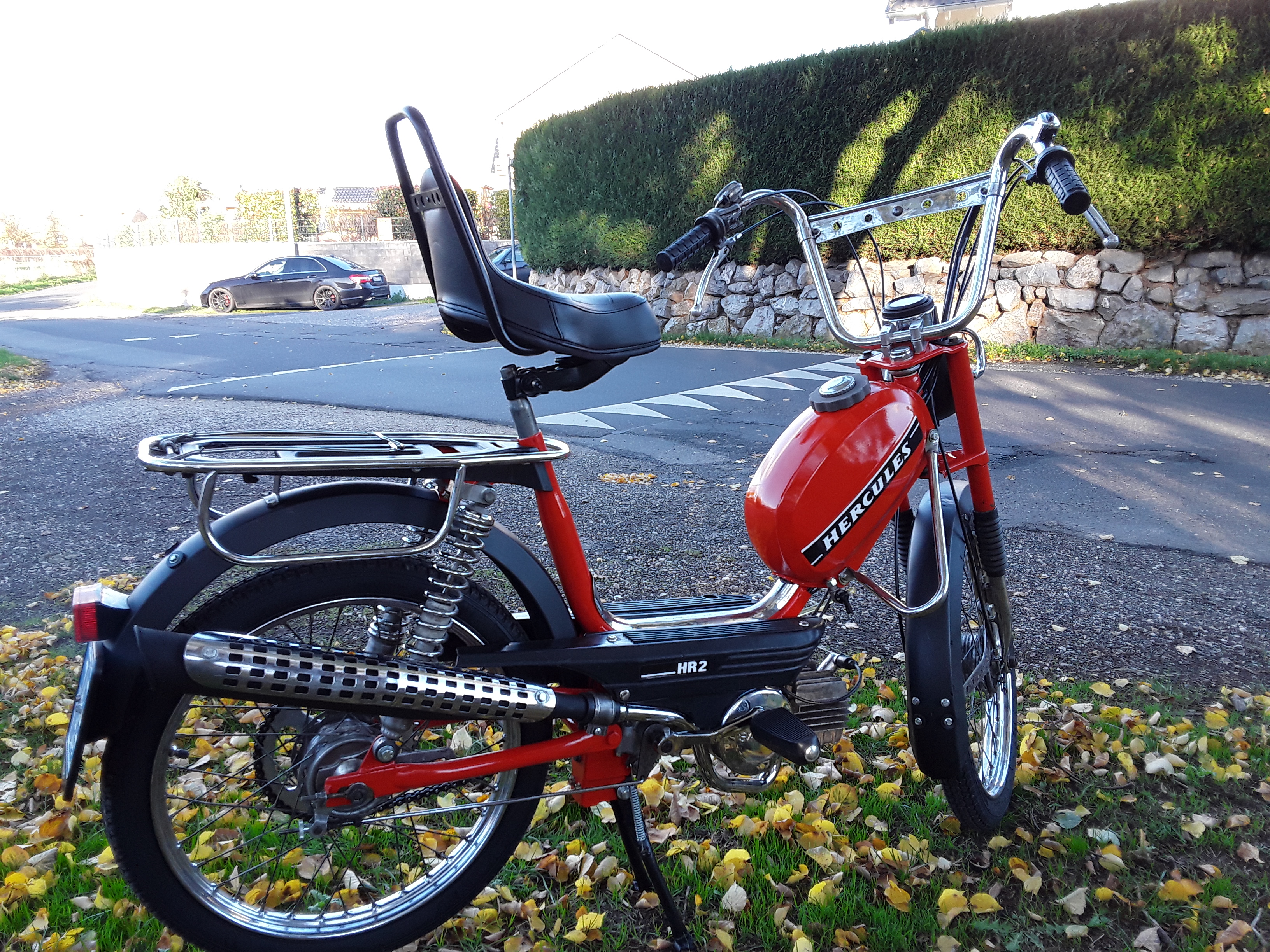

Re: Hobby Rider 2 Versuch sie wieder an den Start zu bringen (Fertig Meldung)

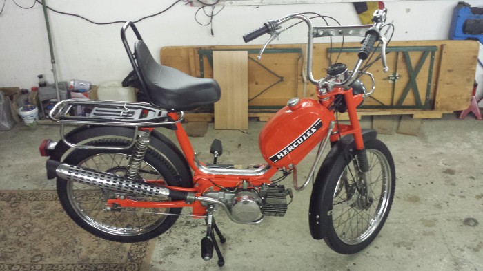

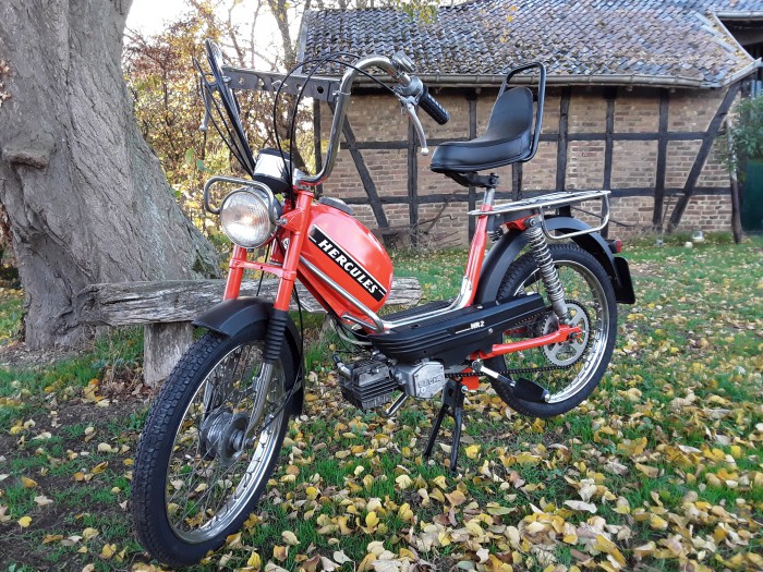

Hallo Ihr alle.
Ich möchte hiermit den Status auf "Fertig" ändern! :wave:
Bin heute mal ums Dorf geflitzt und mit dem Ergebnis ziemlich zufrieden.
OK ein bisschen schneller (lt. Tacho max 30) könnte sie schon noch werden. Aber das muss sich ja alles auch erst mal ein wenig einfahren.
Vielen Dank für die tolle Unterstützung und Hilfe hier im Forum.
Besonders an Alex LFX (In seinem Trööt habe ich mir so einiges abgeschaut) Carinona (immer noch keinen Namen dazu, aber absolut kompetente Ratschläge) Dieter Koob (für die echt mehr als hilfreichen Videos), Uwe S (super Tipps), Udo Krämer (auch für den Tacho) Zahnriemenfahrer und alle anderen.
(wow klingt ja fast wie bei einem Filmabspann)
Und hier das Ergebnis:
Ps. Jetzt kann ich ja entspannt die anderen Trööts verfolgen ;)
