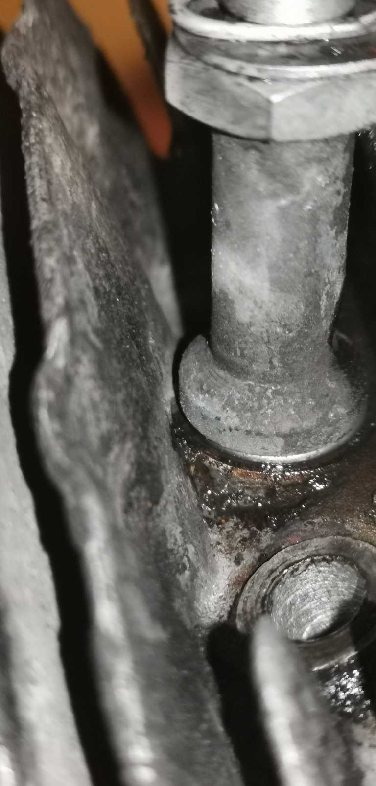

Aber auch am Kompressionshebel kommt jetzt was raus. Nicht viel aber auch nicht normal, oder ?
Wie bekomme ich das Ding vom Kopf?
Beiträge: 9165
Re: Neuvorstellung und direkt ne Frage Hercules 222 MF
trocken ist was anderes
ist mir ein rätsel wo soviel benzin in der zündung herkommt, da muss dann ja der ganze kurbelwellenraum vollgelaufen sein, das müßte dann evtl auch noch ein nicht richtig funktionierender vergaser sein...zulaufregelung
das deko muss völlig dicht sein wenn mans nicht zieht...und wos in zylinder geschraubt ist muss es immer dicht sein
