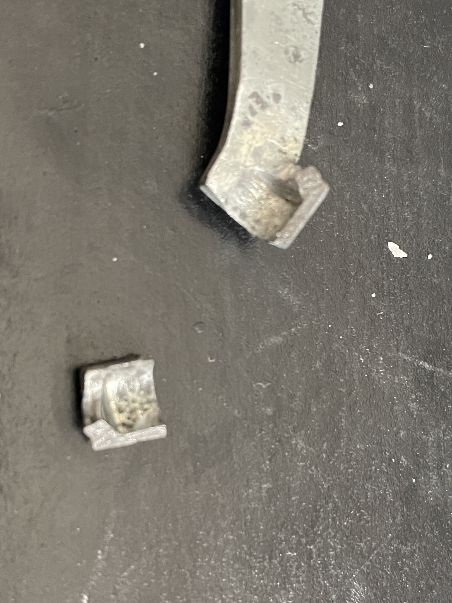

Die Kupplung hasst mich aber glaube ich.
Uch wollte den Hebel eben ein wenig an der Nippeklaufnahme zurechtbiegen - peng, gebrochen.
Wer hat nen Kupplungshebel für mich (den oben aufm Motorblock).

Ich schätze mal dass die Nippelaufnahme am Hebel abgebrochen ist? s. Bild rot?
Und das soll man schweißen können? Das würde mich interessieren wie, weil man ja ab und zu so kleine Dinge brauchen könnte.
Für kleben denke ich, ist da zuviel Gewalt im Spiel.

Ich hab gestern nicht genau hingeguckt, hatte nur noch die alten Hebel in Erinnerung, die einfach nur rumgebogen war. Da konnte man dann wenn man die ein bisschen zusammenklemmz den Nippel weiter hinten einhängen.
Diese hier ist aber irgendwie noch bearbeitet.
Hätte ihn besser mal in Ruhe lassen sollen.
Ich probier heute Abend mal mit meinem WIG Schweißgerät da dran zu gehen.
Ich würde ja lieber hartlöten, aber sobald die Magnete heiß werden fällt mir das ganze Ding auseinander, tippe ich

wenns zu heiß wird ist es weg...
ka was das fürn material ist
https://www.sonderlote.de/Aluminiumloet ... egierungen
Re: Endlich mal ne Prima 5s
Ist magnetisch, wie man an den zwei Magneten sieht, also geht's zu schweißen.
Muss die nur auf 6 mm im Durchmesser bekonnen.

steck nen holzstab rein..und versuch halt erst anzupunkten
Nee die zwei Magnete kann ich verschmerzen 😉
Da hab ich wohl gut getroffen.
Unbearbeitet!

sieht doch gut aus
Jo. Ist super geworden.
Ohne Materialzuführung, einfach nur verschweißt, mit WIG.

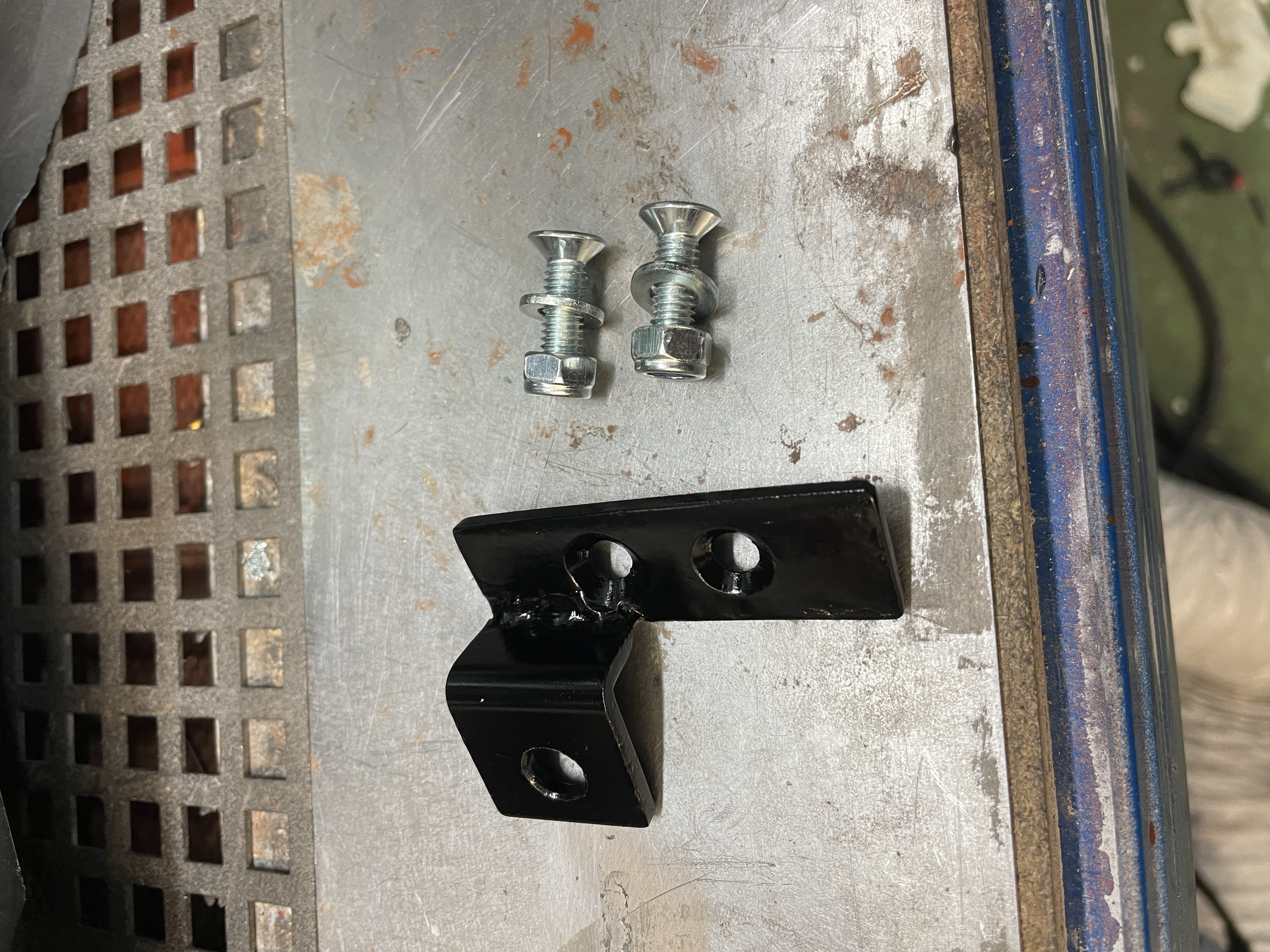

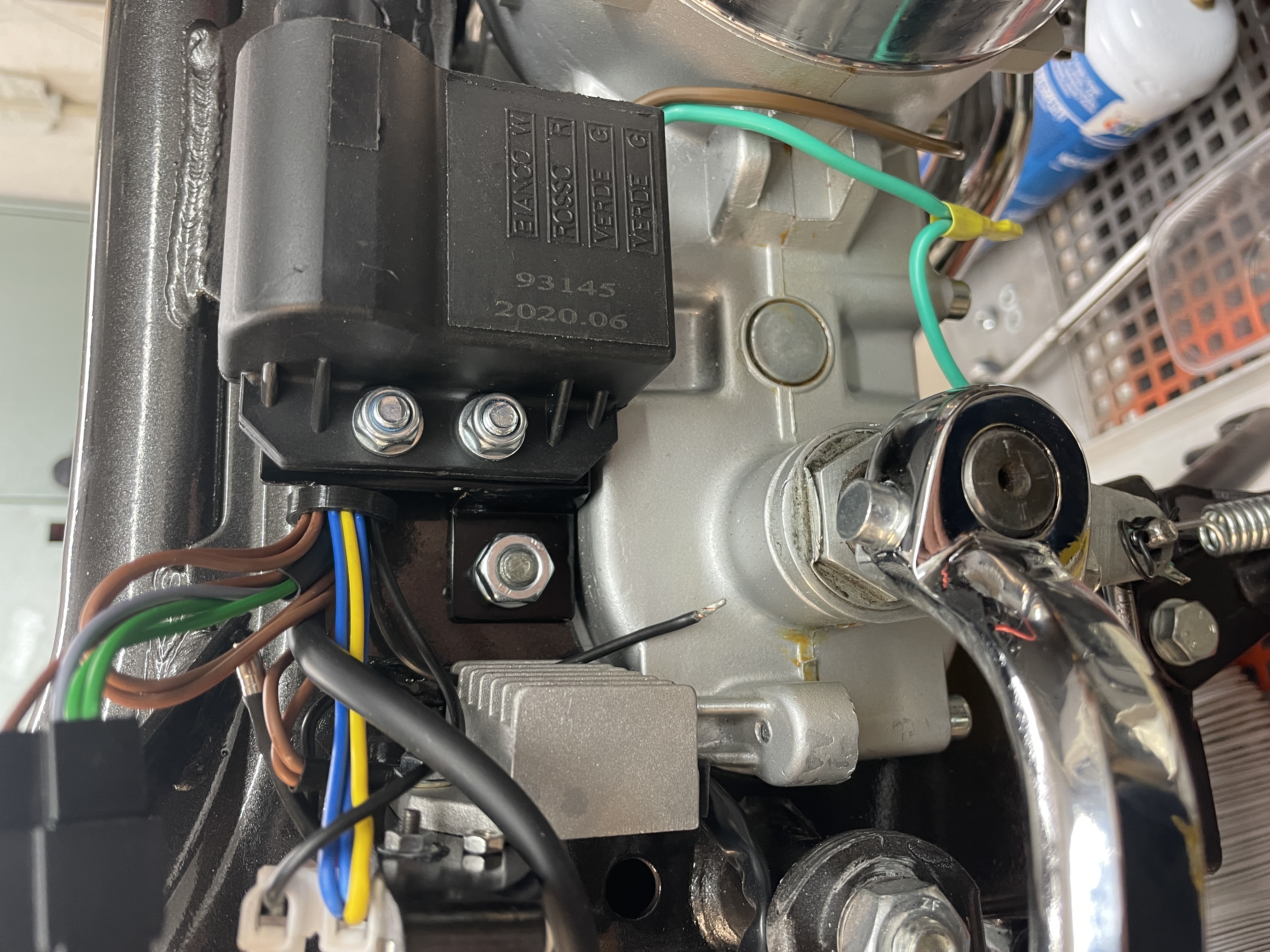

Meine Zündspule hat nun auch ihr zuhause gefunden.

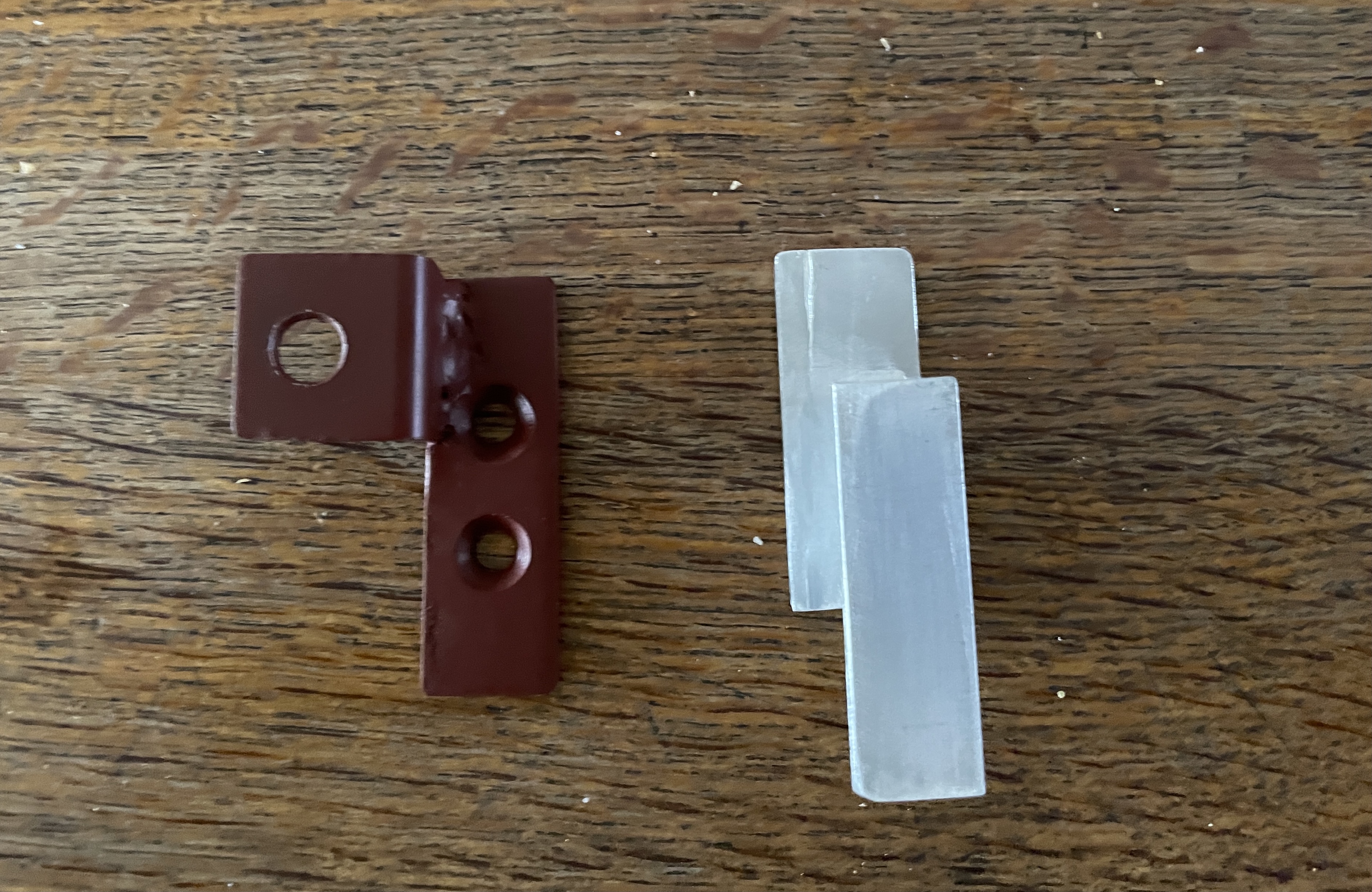

Dem zuerst gebauten Aluteil hab ich irgendwie nicht getraut.
Die Spule wiegt schon ein paar Gramm.
Eisen hält immer.
