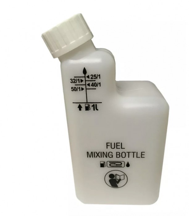

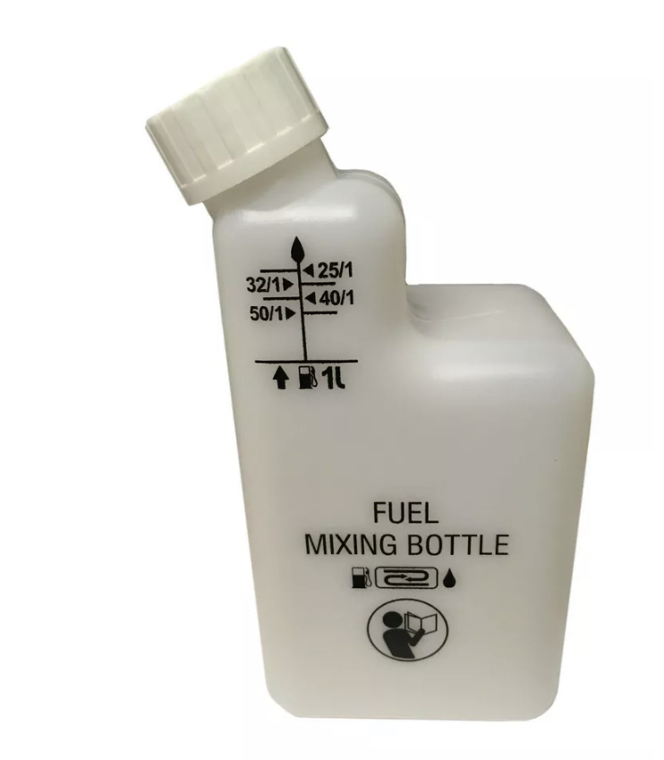

Ich habe sowas zum tanken.
Das Literweise stört mich nicht.
