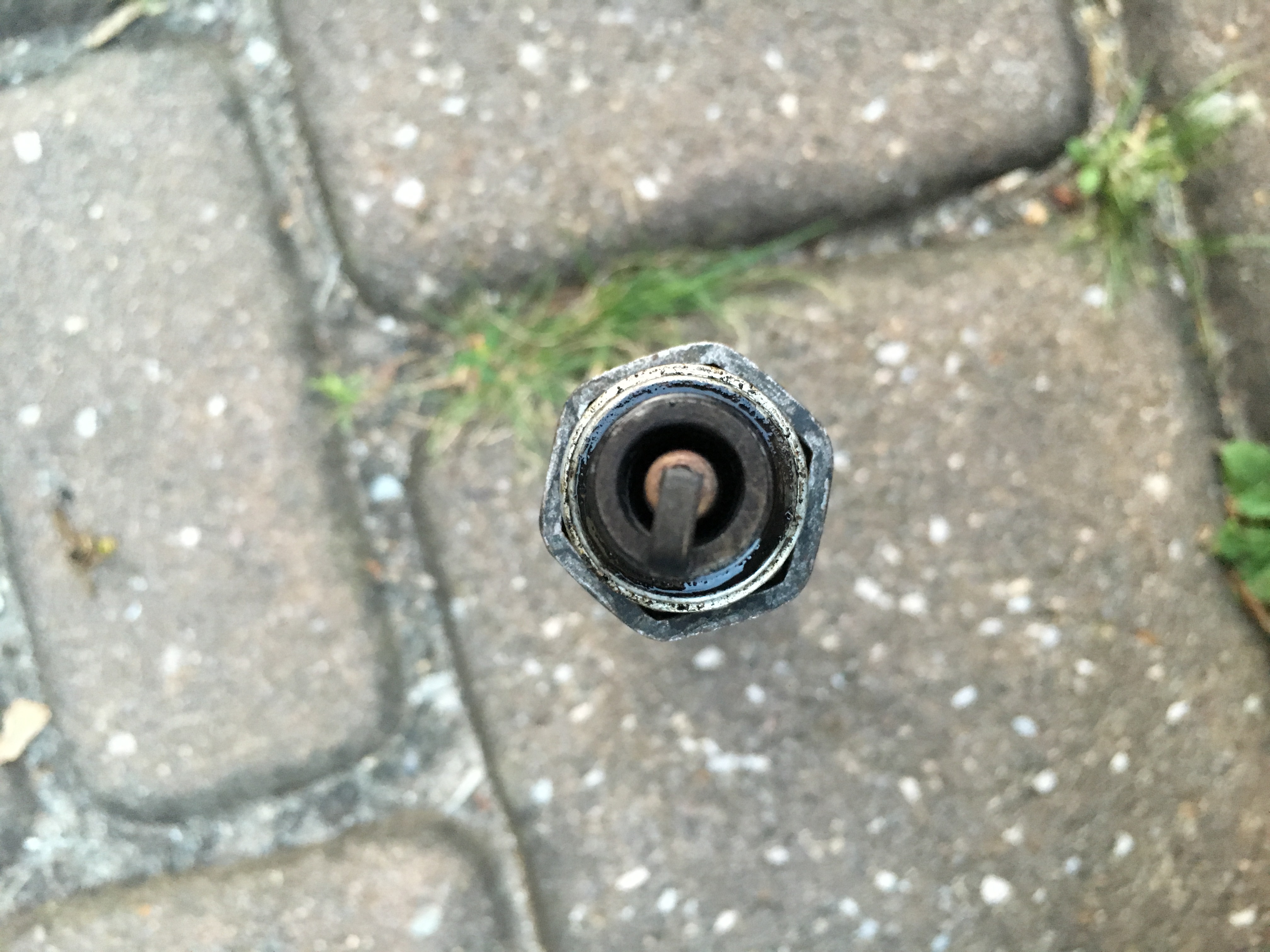

oke ich hab jetz nochmal ein zünkerzenbild gemacht weil ich immer dachte, dass meine zu hell is.
ICh hab sie diesmal vorher sauber gemacht und bin dann gefahren.
Danach hab ich noch im fahren den leerlauf reingeschalten und das ding im rollen ausgemacht. Werkzeug lag bereit und als die kerze draußen war sah ich das:
Neues Zündkerzenbild
ICh glaube da kann man alles meine vorherigen Kerzenbilder vergessen.

Beiträge: 9165

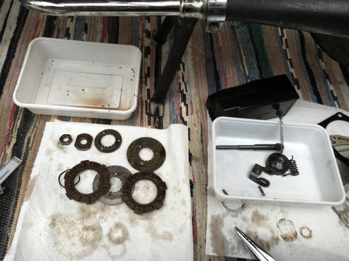

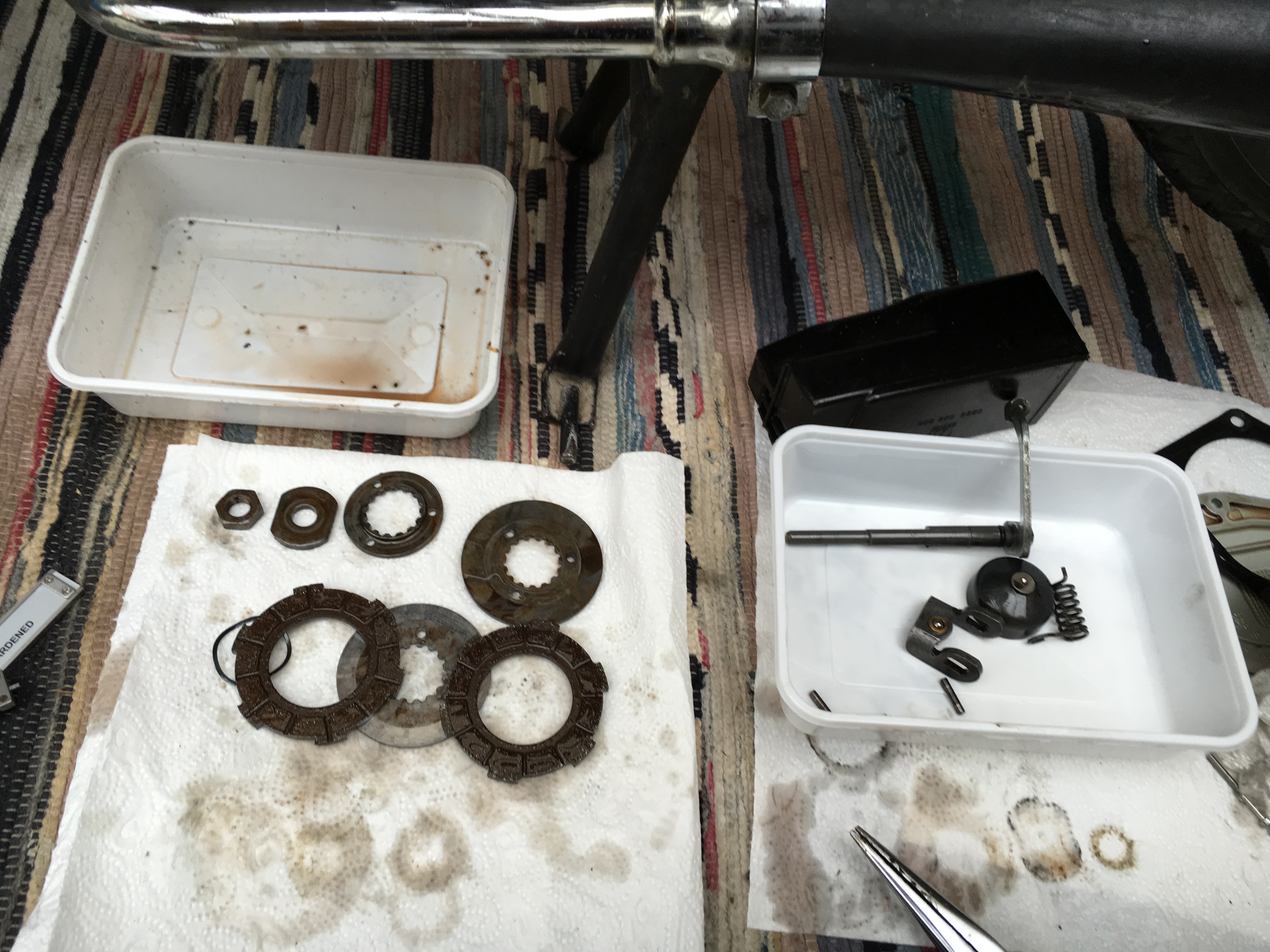

Sooooooooo jetz kanns weitergehen.
Hab die Kupplung jetz mal auseinandergenommen:
Kupplung
Kupplung
Also das ging alles reibungslos und wie man schon erkennen kann hat meine diese Federn zum Auseinanderhalten der Lamellen.
Hab dann mal alle Maßen gemessen und meine Schieblehre sagt:
Dicke: 3,5mm
Außendurchmesser: 61mm
Außendurchmesser von Zacken zu Zacken: 66mm
Innendurchmesser: 37mm
2mal die gleichen. ICh glaube die ORiginal Kupplungslammelen sehen etwas anders aus. ICh glaube auch ,dass die schon mal gewechselt worden sind ,weil ich auch am gewinde von der Kurbelwelle keine spur von Schraubensicherung fand.
Das Öl war übrigens wieder braun.
