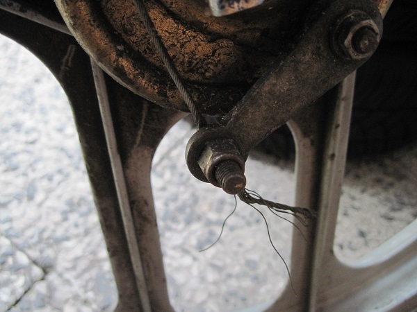

Man könnte das aber auch so machen, so wie ich das bei meiner alten Ziege gemacht hab. Abgerissen ist das hier unten noch nie, oben am Bremsgriff ist mir das schon einmal abgerissen.

Jau,
das ist aber ein anderer Bremshebel (am Teller). So kenne ich das eigentlich.
Es gibt aber auch die andere Version.
Da muss man wirklich ne Schlaufe machen.
Grüße!

Re: Reparaturanleitung für M4-511
heute habe ich die beiden Speichenräder bekommen..........devinitiv wird auch bei diesem ein "Schaufe gemacht"!
Hallo ihr Moped/Mofaschraubers
@Stephan du hast den Bremszug falsch moniert und da bei ist es egal ob mit oder ohne Nippel,der Zug muß oben rein und um die Schraube dann wieder oben raus moniert werden.
So ist es auch bei meiner Prima 5 mit den weissen 17Zoll Alus,da kann ich Zugaufnahme aushacken und der Bremshebel ist unten offen
@Stefan das ist schon seit Jahrzenten so,auch bei meiner M5 oder Bei meiner HR2 alle hatten die geichen Felgen,da gab es nur 17Zoll Speichenräder mit diesem System
Vielen Dank für eure Hilfe, nachdem der Zug richtig Montiert ist bremst es wie ne eins
