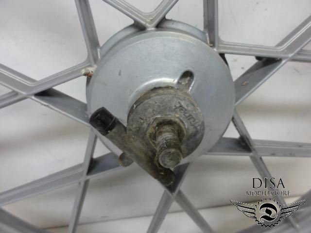

Zu dem schleifen am vorderen Rad. Ich habe nun herrausgefunden das es nicht die Bremse ist welche schleift.
Folgendes Phänomen:
Wenn das Vorderrad ausgebaut ist kann ich den Teller normal drehen und es schleift nix. Wenn dann die Tachonarbe drauf es "schleift" es bissl aber das ist ein ganz anderes Geräusch wie das schleifen wenn das Rad eingebaut ist.
Das komische ist nämlich das wenn ich das Rad dann wieder einbaue und somit die Gabel auf die Achse drückt das schleifen kommt. Teilweise schleift es stärker wenn ich ganz einlenke und weniger wenn der Lenker gerade ist.
Ist hier evtl. die Achse das Problem? Ist diese evtl. nicht mehr ganz gerade. Bevor ich nun was neues kaufe wollte ich hier nochmal fragen ob ihr evtl. eine Idee habt.
Wenn noch mehr Infos gebraucht werden sagt mir Bescheid.
Vielen Dank für eure Hilfe!
Viele Grüße,
Stephan
Re: Reparaturanleitung für M4-511
soweit ich mich erinnere sitzt da noch eine flache Mutter vor der Tachoschnecke, die ein Klemmen beim anziehen der Achsmuttern verhindert. Im Kopf hab ich´s jetzt nicht so genau.
Studier mal die Zeichnung der Achse auf der Hauptseite.
Muss mal arbeiten jetzte.
Einen angenehmen Tag @ all!
Beitrag von DerOldenburger »
Michael W. hat geschrieben:soweit ich mich erinnere sitzt da noch eine flache Mutter vor der Tachoschnecke,
:wave:
Richtig, hier kannst du es sehen. Schau aber genau hin, da das Bild nicht so gut ist.
http://www.disa-mopedstore.de/out/pictu ... 1--23-.jpg
Grymloq
Beiträge: 19
Registriert: 25.01.2015 18:23
Mofa/Moped: Hercules M4 - BJ 1977
Beitrag von Grymloq »
Das ist richtig. Diese Mutter kenne ich und habe ich auch wieder angezogen.
Das Problem ist aber das auch wenn die Tachonarbe auf der achse sitzt und das Rad ausgebaut ist, es nicht wirklich schleift. Erst wenn ich das Rad wieder einbaue geht es los.
Kann es sein das die Achse hier Probleme macht?
Hi Stephan,
möglich ist alles, vorstellen kann ich´s mir nur schwer.
Meinst du die Achse könnte verbogen sein?
Probier doch mal ein wenig mehr zu kontern, also dass die Schnecke lockerer sitzt. Wenn du dann die Achsmuttern anziehst könnte dadurch das Spiel ausgeglichen werden.
