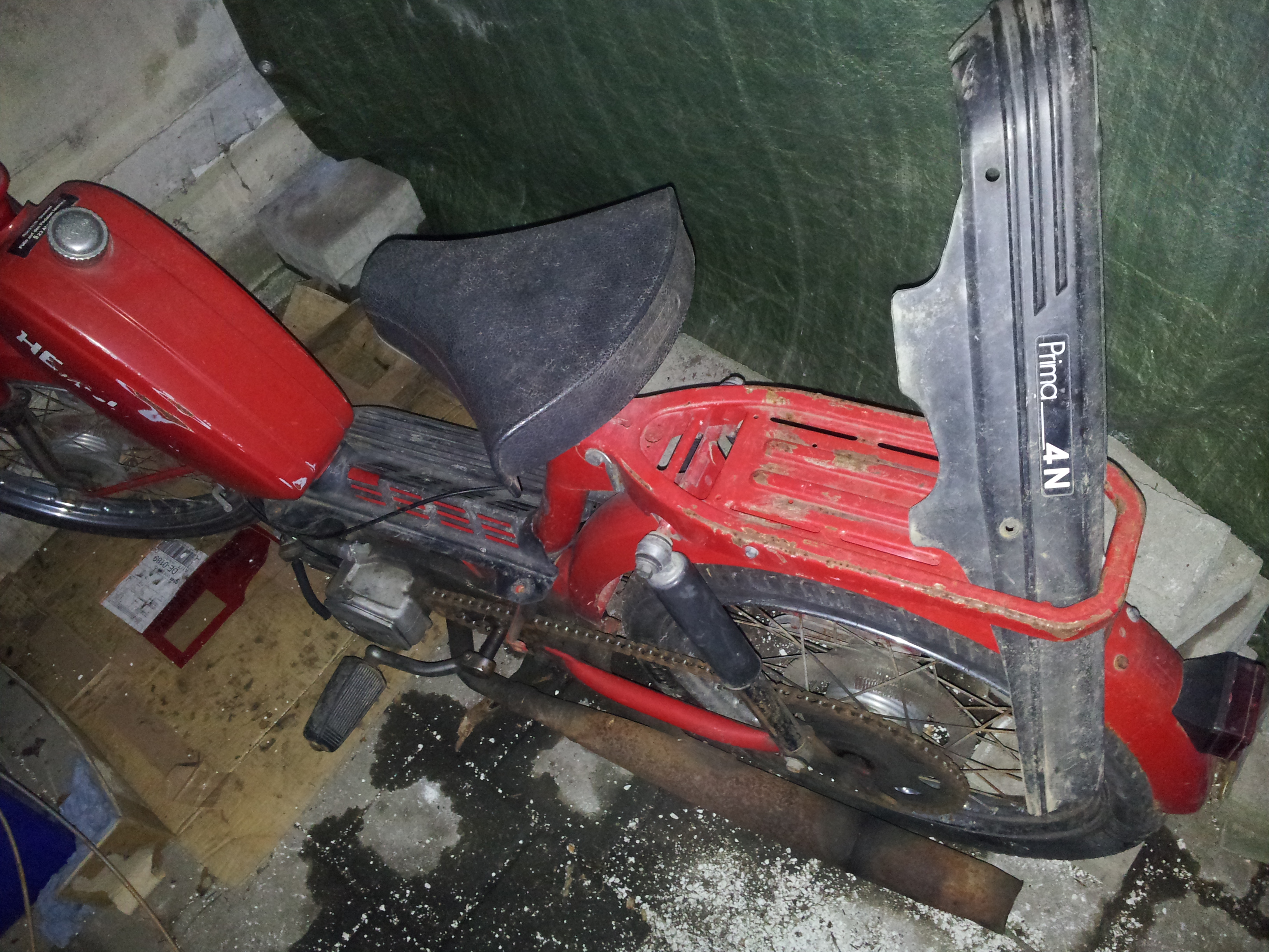

Hallo ich bin Markus und will mich mal kurz vorstellen ich bin 51 Jahre alt und seit einem Jahr Besitzer einer Hercules MP4 Baujahr 1976 ich habe Sie bekommen nach dem er Sie vom Schrottplatz mit genommen hat. Ich hatte keinen Plan und wusste nicht was auf mich zukamm und wie ich Sie wieder zum leben erwecken konnte zu nächst einmal habe ich Bilanz gezogen wie viele teile nicht vorhanden waren z.b.Kolbenringe, Kerzenstecker, verkleidungsbleche links und rechts u.s.weiter .Die Schrauben alle rostig und nichts bewegt sich mehr also ging es los .Nun nach einem Jahr habe ich mit Hilfe eines Bekannten der mir den Motor komplett überholt hat neue Simmeringe Lager und Zündpule und das ganze kostenlos :thumbup: das erste mal im Keller gestartet und Sie läuft prima nun kann ich es nicht erwarten das es Frühjahr wird und ich Sie draussen probe fahren kann.um die Zeit zu überbrücken hat mir mein Kumpel eine Hercules Prima 4N Baujahr 1981vom Schrotthändler mit gebracht aber nach der ersten Besichtigung ist mir Klar das ich dieses Projekt nur mit eurer Hilfe schaffen kann da ich keine Bilder die mir klar weiterhelfen im web finden viele Teile Vergaser Luftfilter und so weiter fehlen komplett.

Tach Markus!
Willkommen im Forum!
Kein Problem, das kriegen wir hin! :mrgreen:
Informationen zu allen Teilen, die dir fehlen, bekommst du von uns im Forum oder auf der Hauptseite des Forums.
Rechts am Motor Nähe Zündanlage findest du den Motor-Code, sowas wie 505/1xx, wobei xx hier für 2 Buchstaben steht.
Damit wird die Bestimmung der Fehlteile zum Kinderspiel.
Dann leg mal los!
:wave: Micha
Edith: Speichenfelgen! :o :D Wie geil... :wave:

das ein guter fund wenn motor dreht und kompression hat
die speichenräder sehn noch gut aus
könnte sein das die wenig km auf dem tacho hat
Sachs 505/1B
es passt bing 85/10/101 oder bing 85/10/101A dran
mit düse 50 und der eckige luftfilterkasten
http://www.ebay.de/itm/Hercules-HR-2-SX ... 418f8cceca
http://badner-mopedscheune.de.tl/Hercul ... -Daten.htm
http://www.technik-ostfriese.com/techni ... -motor.php
http://www.technik-ostfriese.com/techni ... eitung.php
http://www.technik-ostfriese.com/techni ... /ztipp.php
http://www.farben-schiessl.de/hercules/ ... ge-farben/
Prima 4N ----- turmalingrün,polarblau,karminrot
