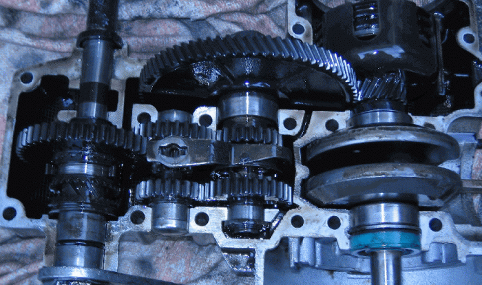

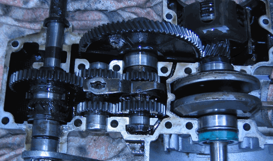

so nun habe ich alle Teile zusammen und der Motor soll am We zusammengebaut werden. Beim Auseinandernehmen des Motors habe ich nicht darauf geachtet wie die Bremsfeder an der Tretwelle sitzen muss. Muss diese frei beweglich sein oder muss sie zwischen die beiden Ausbuchtungen im Motorgehäuse geklemmt werden? Nicht das ich den Motor hinterher wieder aufmachen darf...
Rudi
"Bremsfeder (3) muss zwischen beiden Stegen (Pfeil) eingreif
Klick
:wave: Micha
Beiträge: 9115
Re: Prima 3S
wenn sich die feder mitdreht hat sie keinen sinn....
kannst dann einfach bevor den kupplungsdeckel draufmachst 300ml atf reinkippen, fertig
