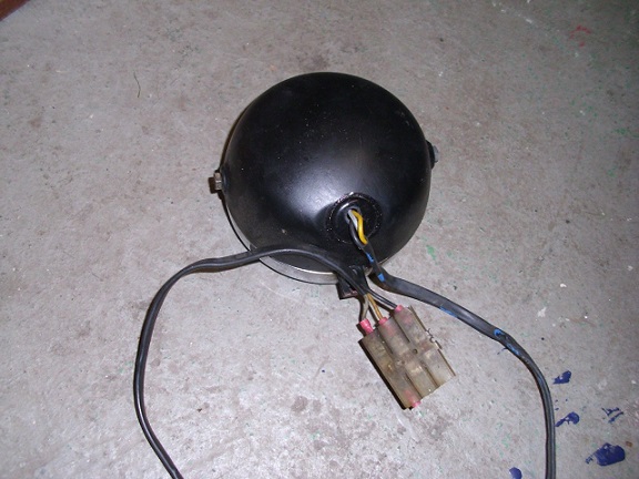

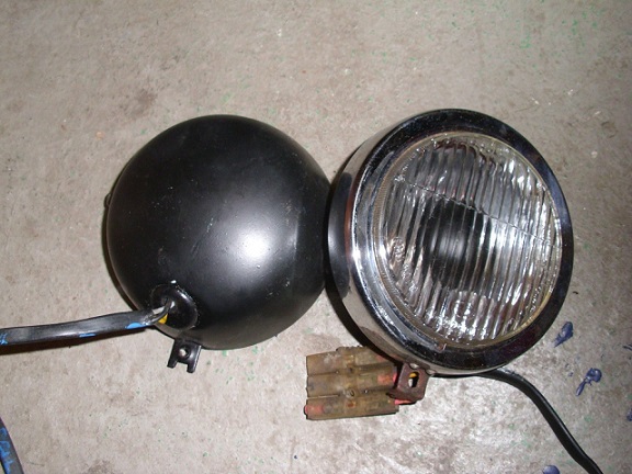

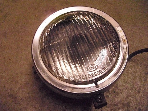

Re: Problem mit der Rücklichtbirne
Beitrag von DerOldenburger »
Hab mir heute erstmal eine neu gebrauchte Vorderlampe aus der Bucht geholt. Für 8,49 Euro, der Versand ist da schon mit drin.
Die Vorderlampe ist für die li­la­far­bige Hercules Mofa. Mal sehen ob das denn besser wird mit den Licht vorne.
