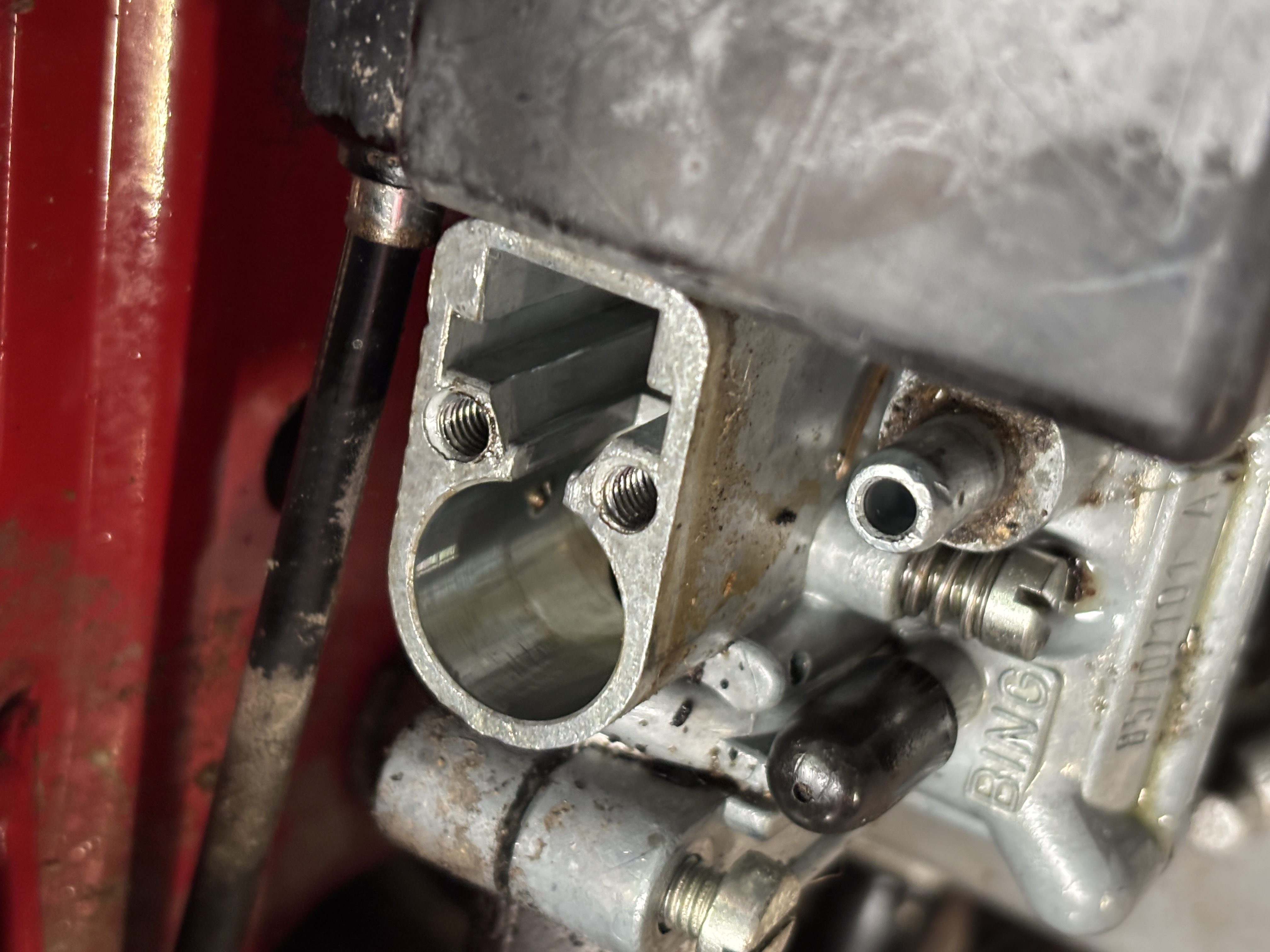

da läuft am Vergaser Benzin aus. Leicht rechts hinter dem Tupfer, das ist ein kleiner "Dom" mit Loch.
Da läuft bei offenem Benzinhahn das Benzin raus. Mein letztes Mofa habe ich vor 45 Jahren verkauft, bin da nicht mehr in der Materie und hoffe hier auf Hilfe
Benzinläuft aus

hallo,
vergaser läuft über...und das zeug kommt an der entlüftungsöffnung raus.
dreck oder defekt an schwimmernadel

bzw im einlass. zulauf wird nicht geregelt.
sauber machen... von innen....
bremsenreiniger und q-tip für einlass innen.
also da wo die schwimmernadel abdichtet.

dann den schwimmer direkt wo er am metall ist minimal richtung boden biegen...
testen.....
und benzinfilter vorn vergaser

bei dir läuft es noch nicht schnell über...es geht noch besser dann kommts auch unter dem schwarzen knopf raus
also das ist wie der wasserkasten im klo...wenn genug benzin in der schwimmerkammer ist steigt der schwimmer und drückt die schwimmernadel in den einlass um zufluss zu stoppen.
da reicht ein körnchen dreck oder ablagerungen
