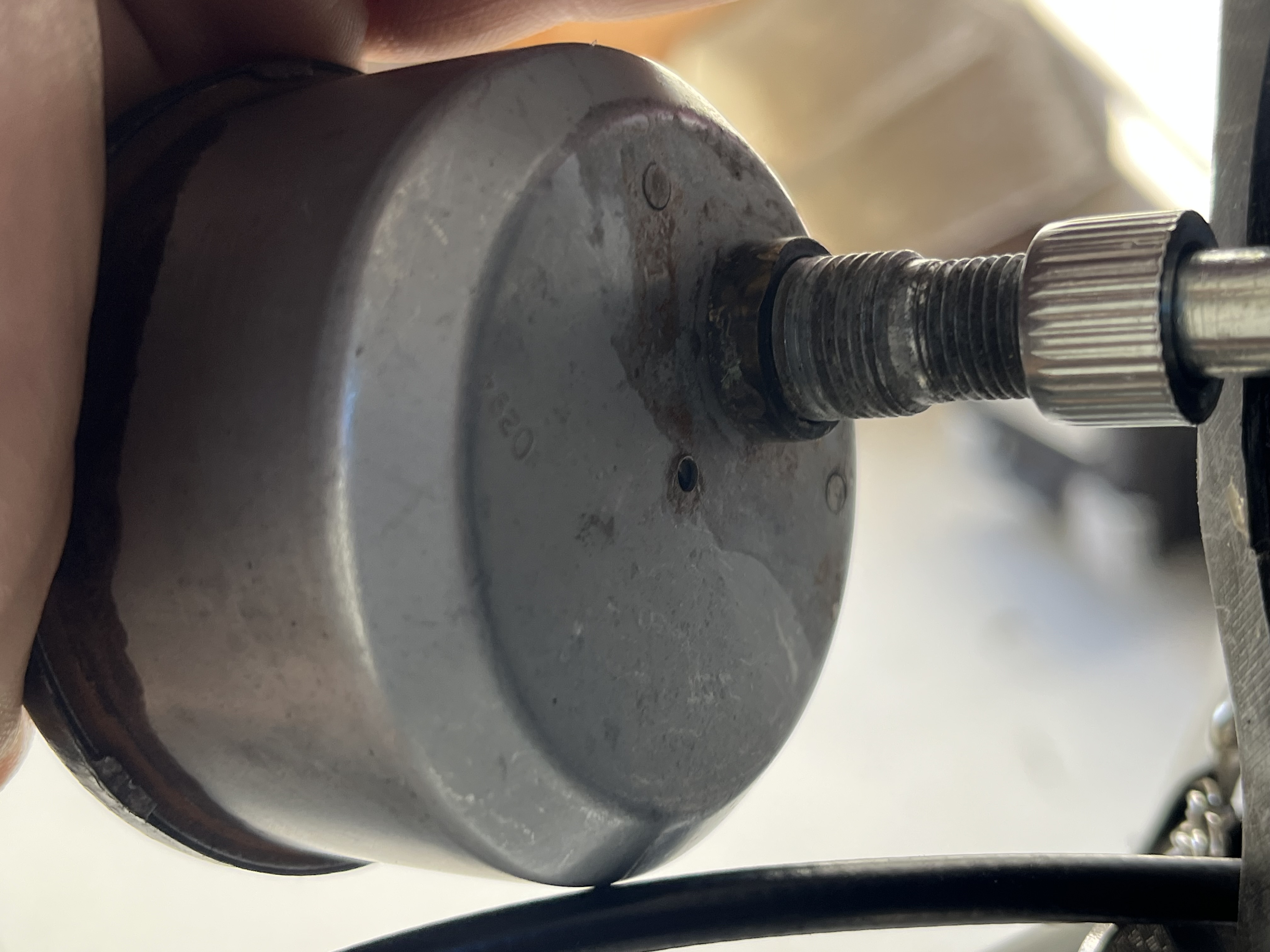

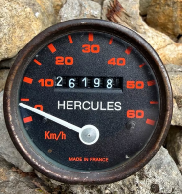

In meinem Cockpit habe ich meinen vorhandenen Tacho verbaut.
Anbei ein Bild vom Tacho
(Dieses ist aus dem Netz, die drei anderen Bilder sind eigene)
Dafür habe ich mir ein entsprechendes Set mit Welle und Schnecke für meine Bereifung mit 16'' gekauft.

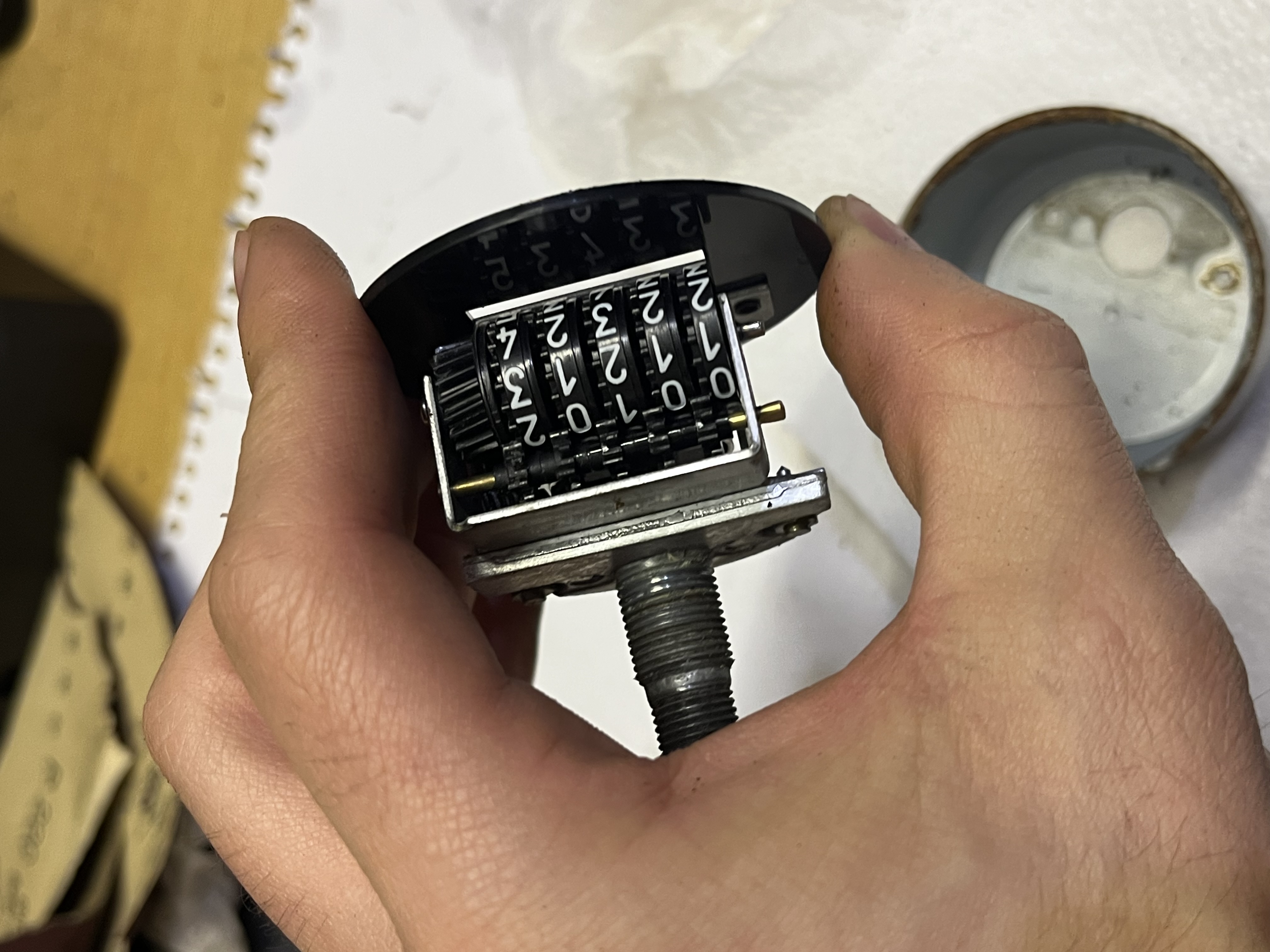

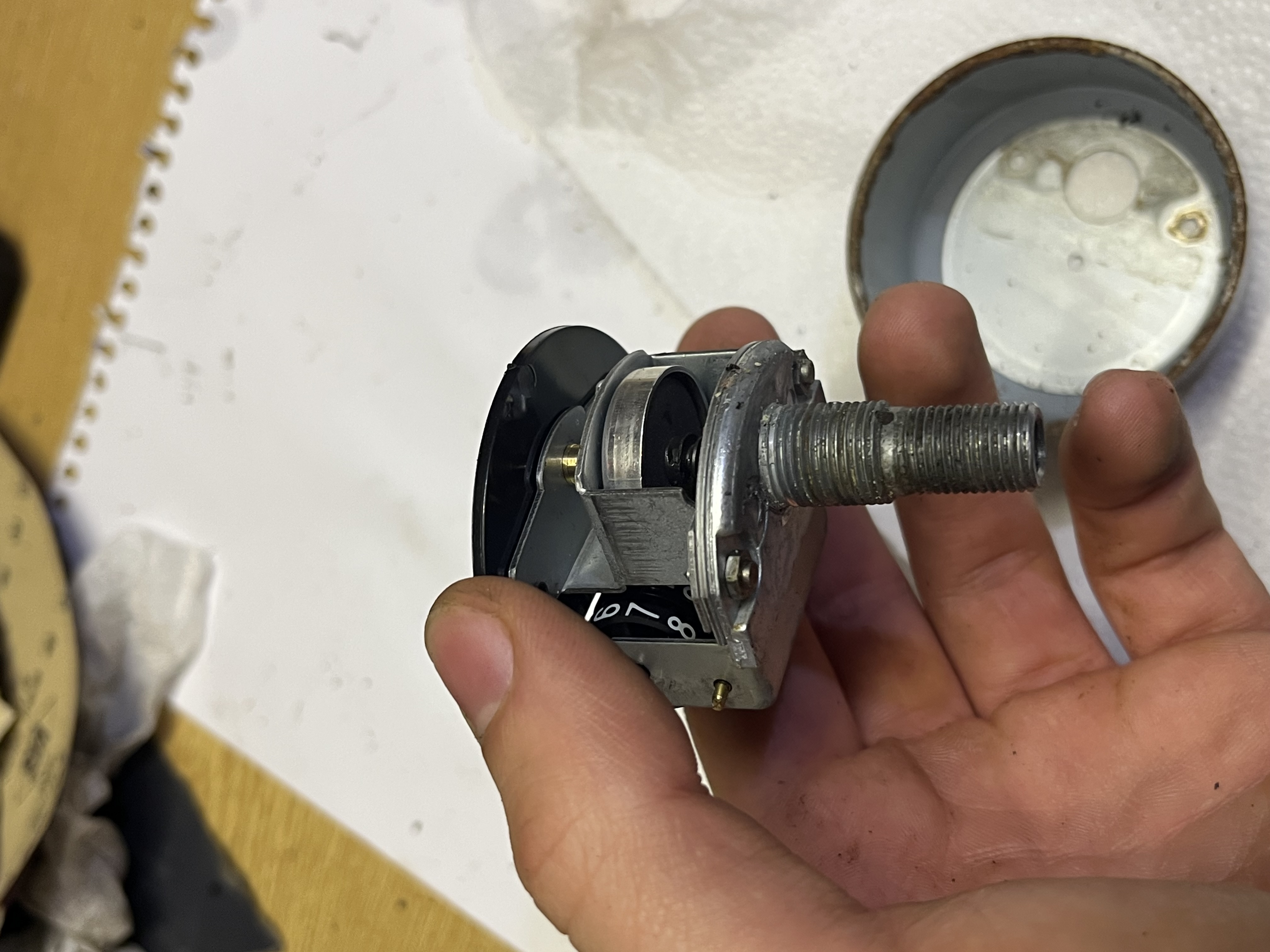

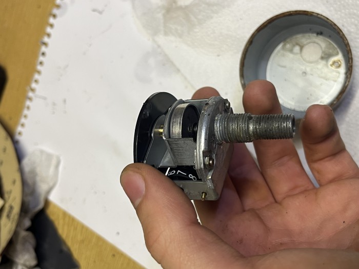

Beim Fahren zeigt der Tacho stets zu viel...circa 50 auf dem Tacho, in echt etwa 30kmh.
Der Kilometerzähler geht richtig, habe mit dem Handy über einige Kilometer gegengecheckt.
Mit einem anderen 48mm Tacho den ich bei einer M3 rumliegen hatte, schien die Geschwindigkeit richtig angezeigt zu werden.
Ich gehe stark davon aus, die richtige Schnecke zu haben.
Habe das Gehäuse innen mit Sprühöl besprüht. Konnte kein Aufälligkeiten entdecken? Habe ich ne Chance den zu reparieren? Ist diese Rückholfeder zu schwach gespannt um gegenzuwirken?
Jemand einen Tipp ? (:
