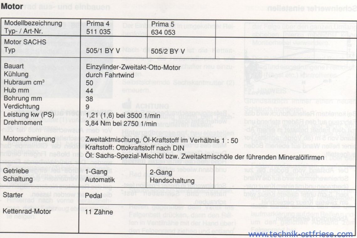

hi
Prima 5 Typ 634 Art.Nr. 053
motor 505/2 BY V
Zylindernummer 0 213 146 680
runder luftfiter rechts am rahmen ???
ersatz
85-10-114 https://www.kleinanzeigen.de/s-anzeige/ ... 0-306-2024 Düse 58
85-10-107 https://www.kleinanzeigen.de/s-anzeige/ ... 0-306-4218 Düse 48

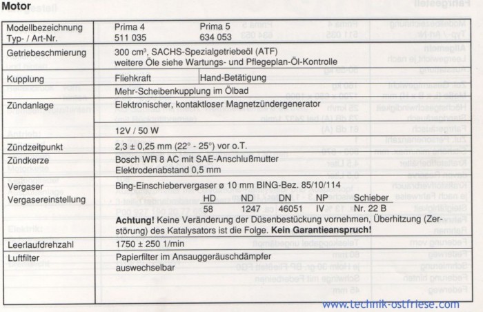

85/10/114 - Vergaser
Nadeldüse / Mischrohr 45-212/1247_
Düsennadel 46-051, 36mm lang
Nadelstellung 4
hm frag mich warum düse 58....das mischrohr und nadel sind identisch mit dem 107, der gasschieber scheinbar auch
also muss die änderung woanders sein
evtl intern ein anderer luftkanal oder was am luffilter geändert
dem kat ist das egal aber fürs ansauggemisch ist es nicht egal
den 107 gibts ab BY Motor 1990 für luftfilter rechts und rund
den 101 gibts bis BX Motor 1989 für luftfilter links und eckig
den 114 gibts ab BY V Motor ca 1995
Nadelstellung 4

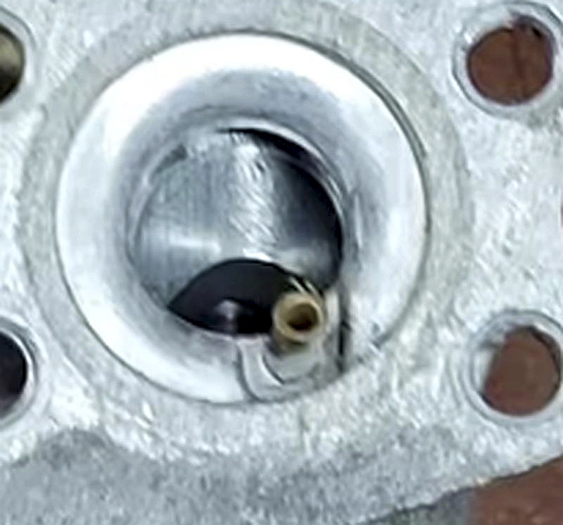

Re: Prima 5 Typ 634 053 623 von 2002 Vergaser
vermute das der auch mit dem 107 düse 48 läuft
weis es aber nicht genau
ka warum die das in 114 geändert haben
es sind beides vergaser mit internem luftkanal,
sieht man an dem dünnen messingröhrchen hinten am einlass
