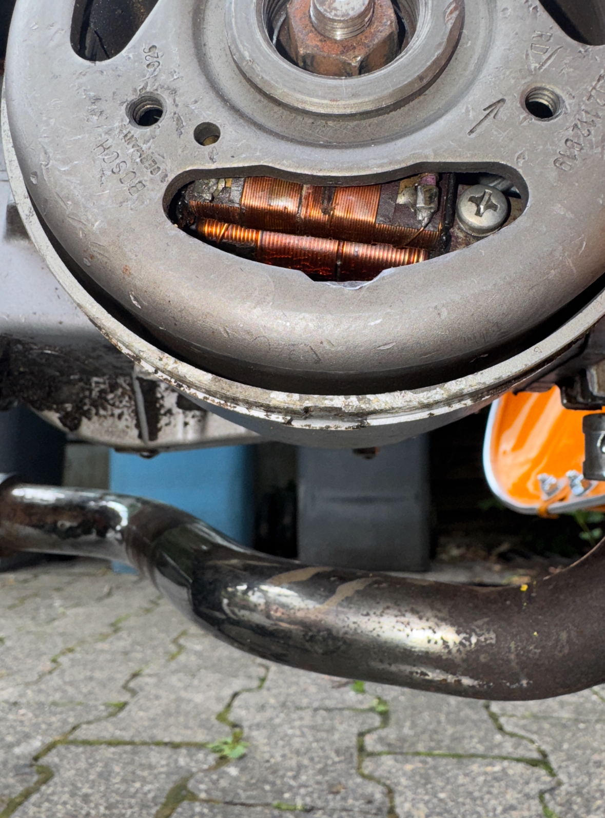

Und noch mal ein zweites Problem, bei dem ich nicht weiter weiß. Die Blinker funktionieren nicht, die Verkabelung ist aber richtig.
Wenn ich den Blinker betätige, glimmen die LEDs nur leicht, ohne aber zu blinken.
Wenn ich mich richtig eingelesen habe, ist das so, wenn die Ladespule nicht aktiv ist, beziehungsweise der Motor nicht läuft.
Deswegen liegt nahe, dass die Ladespule defekt ist.
Wie kann ich dir denn testen?
Widerstand messen?
Motor laufen lassen und Wechselspannung messen?
Ich hab irgendwo mal gehört, dass man diese Ausschaltung umgehen kann, wenn man irgendeinen Anschluss der Ulo auf Masse legt, ich habe aber vergessen welche das sind.
Widerstand messen?
Re: Ich hab meine 70er Sammlung nun fast komplett: Prima 5S Sicherheitsmofa
die ausschaltung ist dafür das das der akku nicht leergesaugt wird wenn jemand dran rumspielt..
verbinde einfach das ladekabel unten mit grau zum rücklicht.. wenns rücklicht im stand brennt ist auch strom da
oder mach enfach ne abzweigung von gelb an die box zum test
kannst auch normale birne zum test in blinker machen
bzw klemme 49a mit grau zum rücklicht verbinden...dann sollte es blnken
sind deine akkus überhaupt geladen

Hatte 7v gemessen
mach doch einfach mal das graue kabel unten von der lüsterklemme ab, das das nach hinten geht , oder das bremslichtkabel falls hast..
und hängs an ulo 49a direkt , dann siehst ob was blinkt
evtl ist die mindestlast der led zu klein..

Danke, da hätte ich auch selber drauf kommen können.
Mausetot.
Hat jemand noch so eine Spule rumliegen?
Die sieht schon komisch aus. Vor allem der Anschluß links.
[attachment=0]IMG_1694.jpeg[/
Mausetot.

Ich möchte jetzt ungern das Polrad abziehen.
Hat zufällig noch einer so eine Spule?
Ob diese hier geht, die hätte ich noch.
,... mess zwischen den beiden lila ohm...
https://www.motelek.net/bosch/?file=6v17_10w_1982.jpg
wenns 0 oder sehr hochomig ist dann ist die defekt, aber die sieht schon nach schrott aus,
sieht nach schrott aus.. schleift da das polrad an der spule?
dann bau was anderes ein
https://www.ebay.de/itm/394538983312?_s ... R7byvZGIZg
https://www.mopedparts.de/de/zuendapp/z ... h-zuendung
https://www.zuendappshop.de/de/Lichtspule-35-W.html
oder mach einfach abzweigung von gelb noch an die ulo 1
das tuts erstmal
bei dem minimalen verbrauch der led brauchst normal gar keine extra ladesspule
mach die kleine spule raus die stört nur das magnetfeld.. etwas kürzere schrauben und fertig, m4x23
ich hab m4x25 genommen unhd oben unterlegescheibe + fächerscheibe rein
wenn du ne diode hast könnst auch abzweigung vom blauen kabel für die ulo nehmen
die andere kleine spule da auf deinem anderen bild, ist ne reine bremslichtspule wenn da kein zweites lila kabel dran ist , da muss kein kabel an masse, da kann lila direkt an die ulo.. kanns nicht so ganau sehn ob da 2 lila dran sind, ich seh nur 1 an der spule
das tuts erstmal
