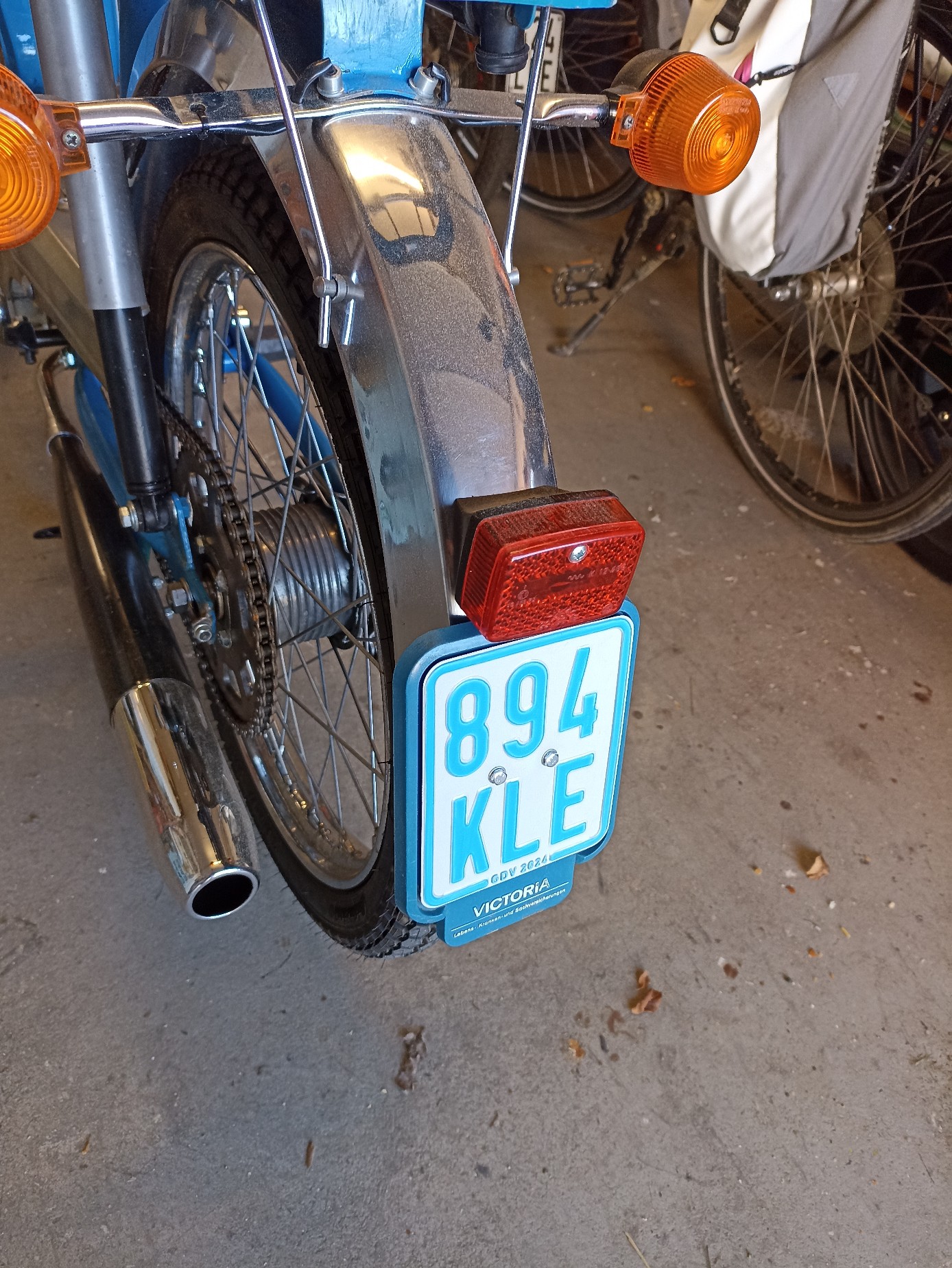

So. Nummernschild für 2024 geordert und direkt noch ein blaues T-Shirt zum blauen Mofa bekommen.

Blaue Versicherungskennzeichen sind gestern auch gekommen

So unterschiedlich ist die Meinung, die schraddeligen Plastehalter benutze ich beim Auto nicht, und beim 70er Jahre Moped schon gar nicht.
Erstens sind sie grottenhässlich, und auch ein Dieb hat mit einem Griff das Schild entfernt.
Beim Auto muss man sich auch im klaren sein das ein Verlust des Kennzeichens eine Neuzulassung! des Fahrzeugs nach sich zieht. Die Versicherung zahlt nur den Materialwert des Kennzeichens bei Diebstahl!.
Also bei mir kommen immer Schrauben ins Kennzeichen.
Wenn man sich die Arbeit erleichtern möchte kommen vielleicht ein paar Blindnietmuttern in die Löcher, da braucht man dann nicht mehr von innen fummeln.
Aber jeder wie er will.

man kann das auch anders lösen
auch nicht schlecht
schraube von schutzblech innen nach außen
scheibe und mutter außen auf dem schutzblech drauf
schild drauf und kleine hutmutter
set https://www.ebay.de/itm/323950624937
damit entfält auch das gefummel innen am schutzblech
Re: Hercules M4 Renovierung
27.01.2024 12:29
Top Tip.
Ich habe es eben herkömmlich gemacht und mir schön den Kopf am Blinker gestoßen.

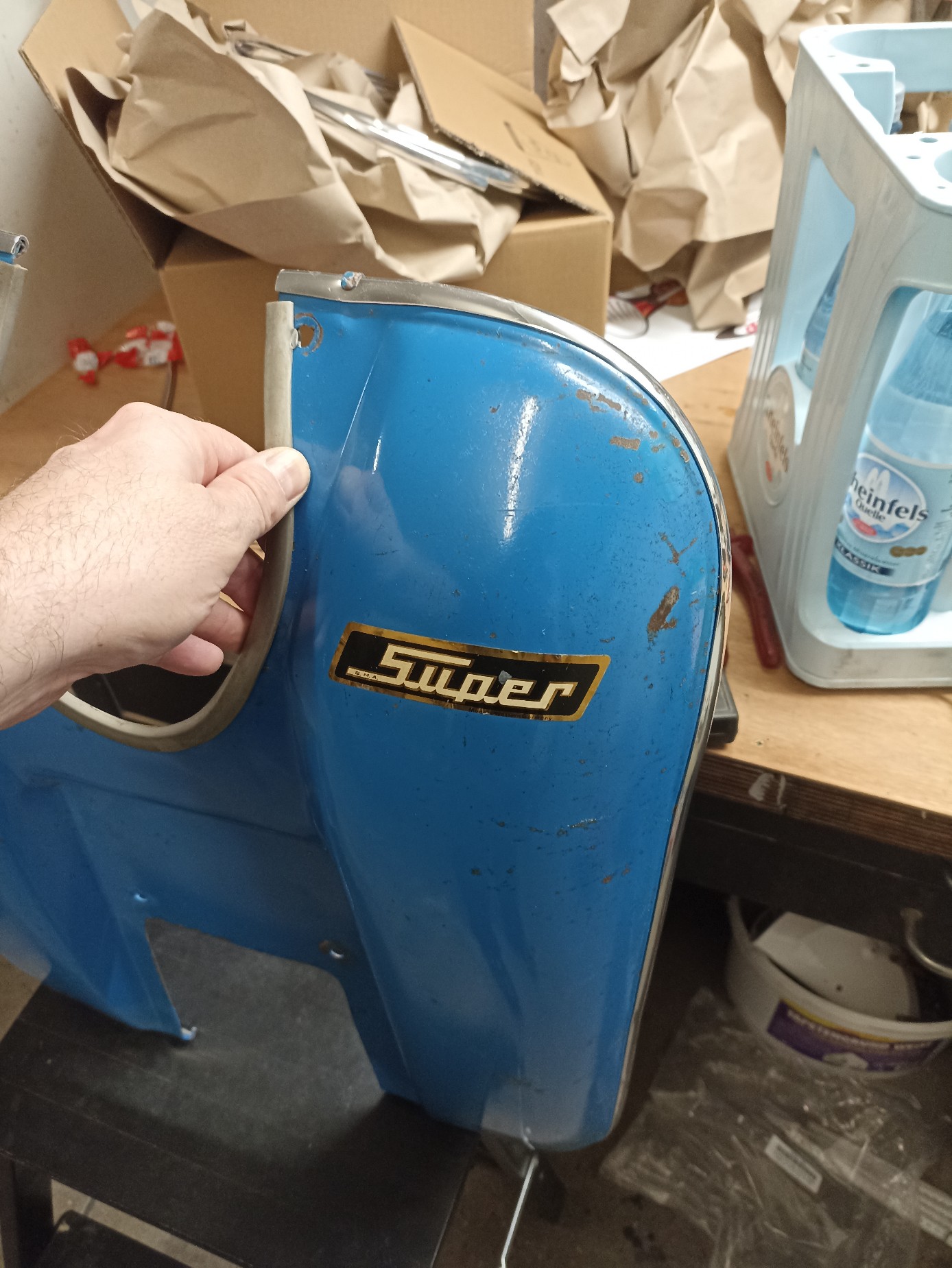

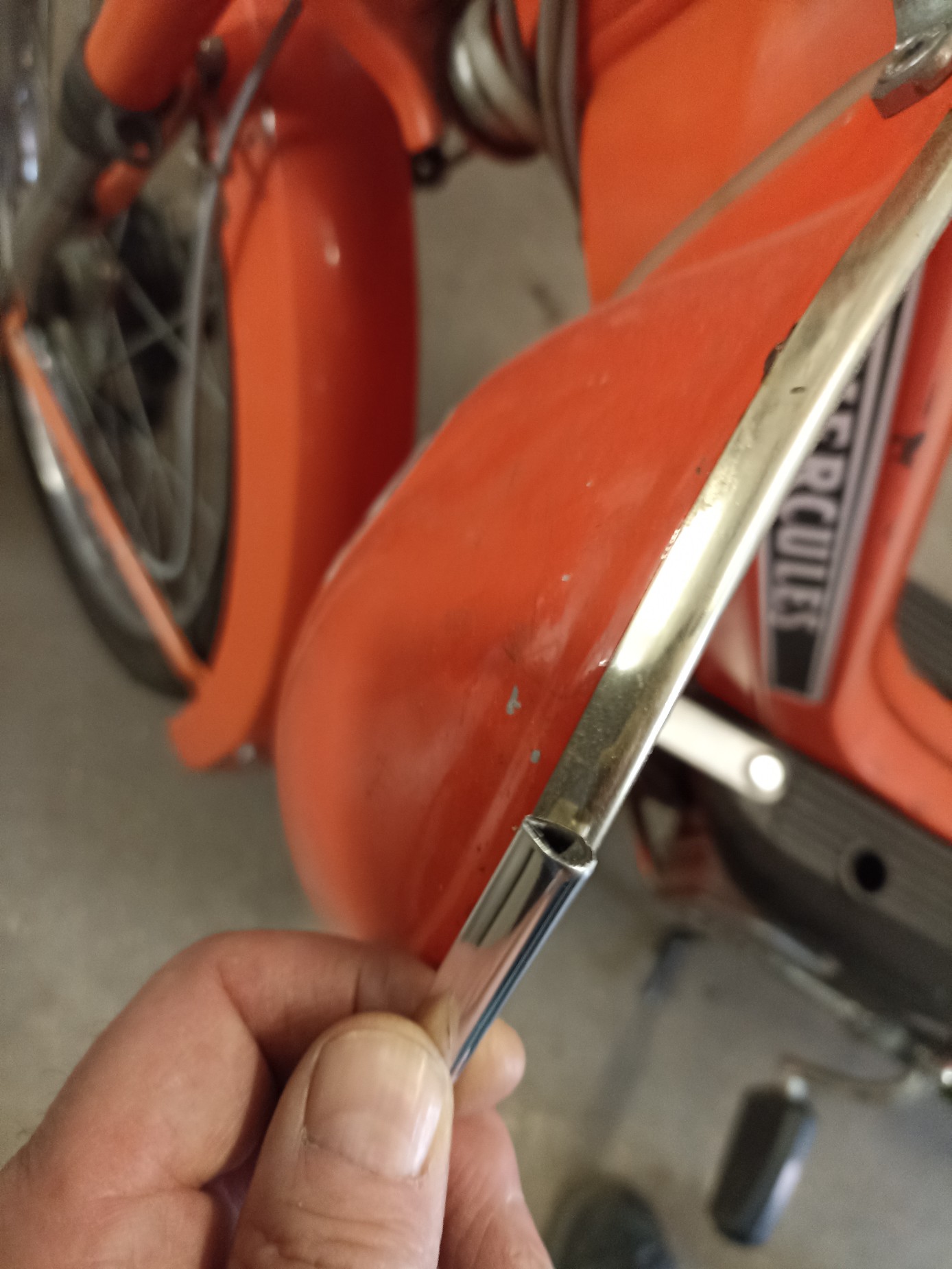

Weiss wer wo man guten Kantenschutz in silber bekommt. Alles was ich bisher gefunden habe ist zu schmal?
Habe von einem Kollegen jetzt ein Stück zum testen bekommen das passt.
Stammt vom Vespa Zulieferer SIP. "Kantenschutz, breit"

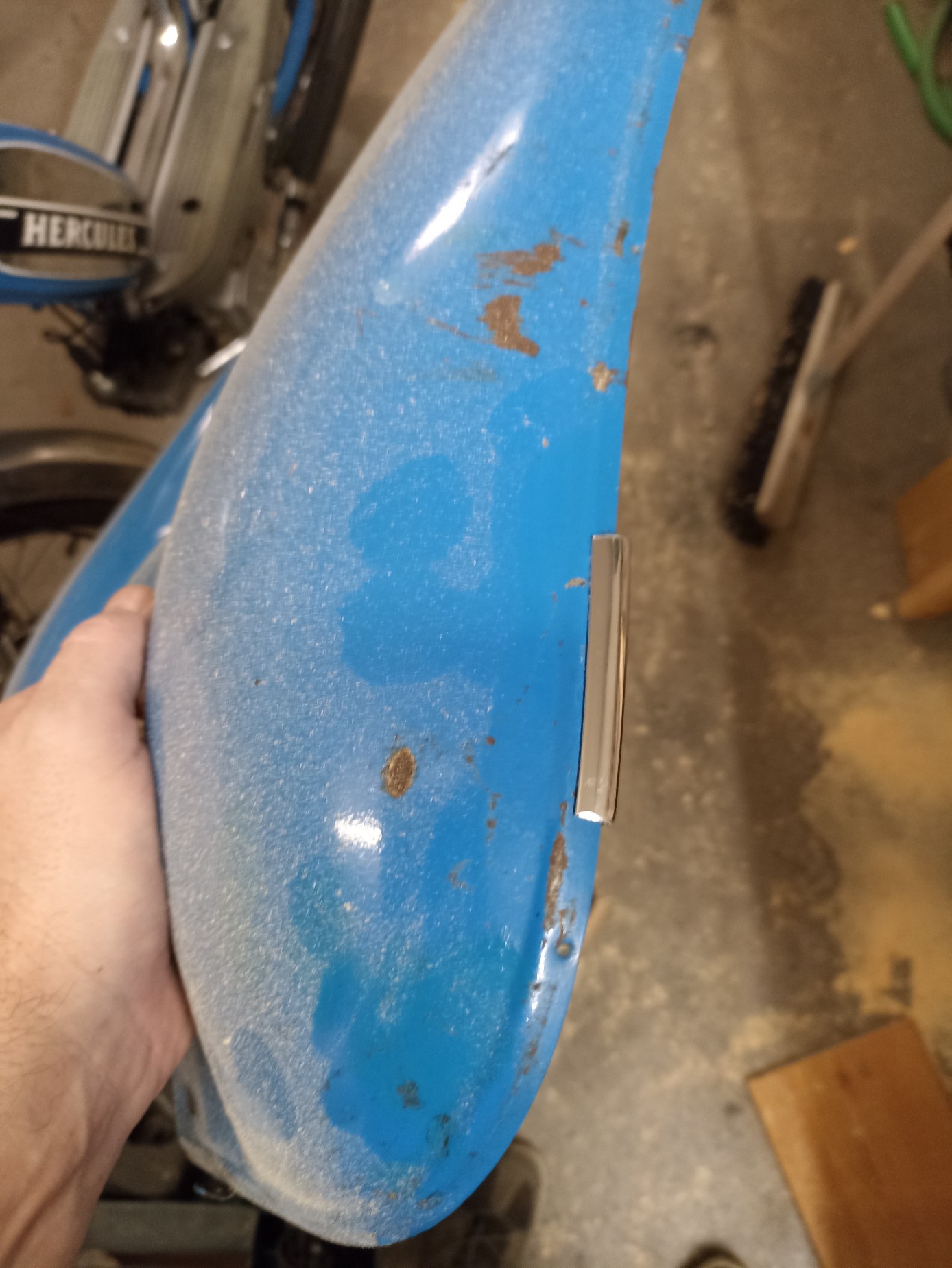

Den Kantenschutz mal dran gemacht.

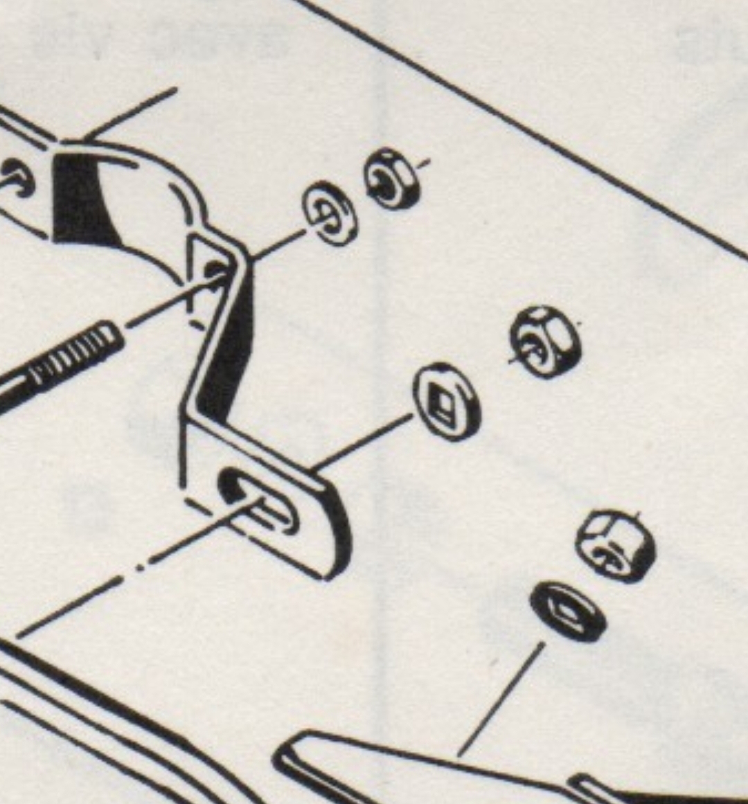

Interessant auch die original Schrauben fürs Beinschild. Schloßschrauben M6x12 und Scheiben mit Quadrat Innenloch.
Sieht man auch in den Karten:
https://www.technik-ostfriese.com/techn ... ste/12.jpg

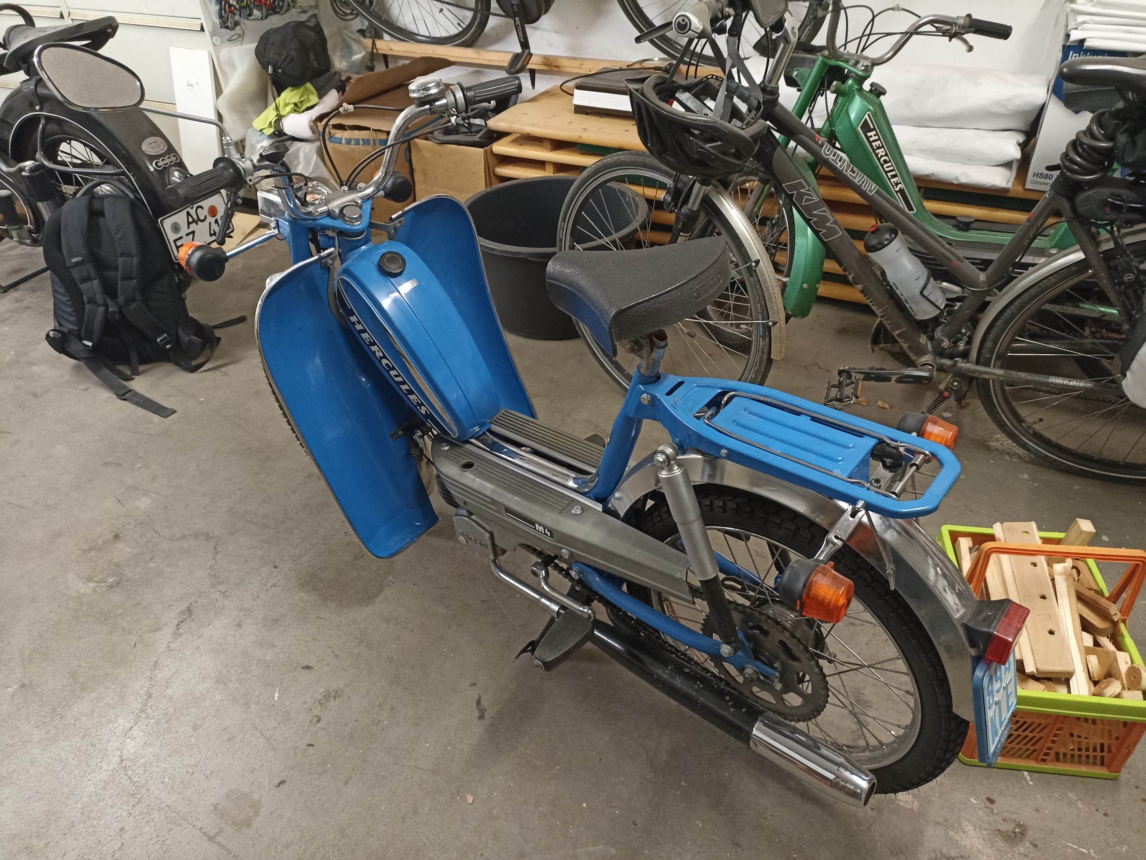

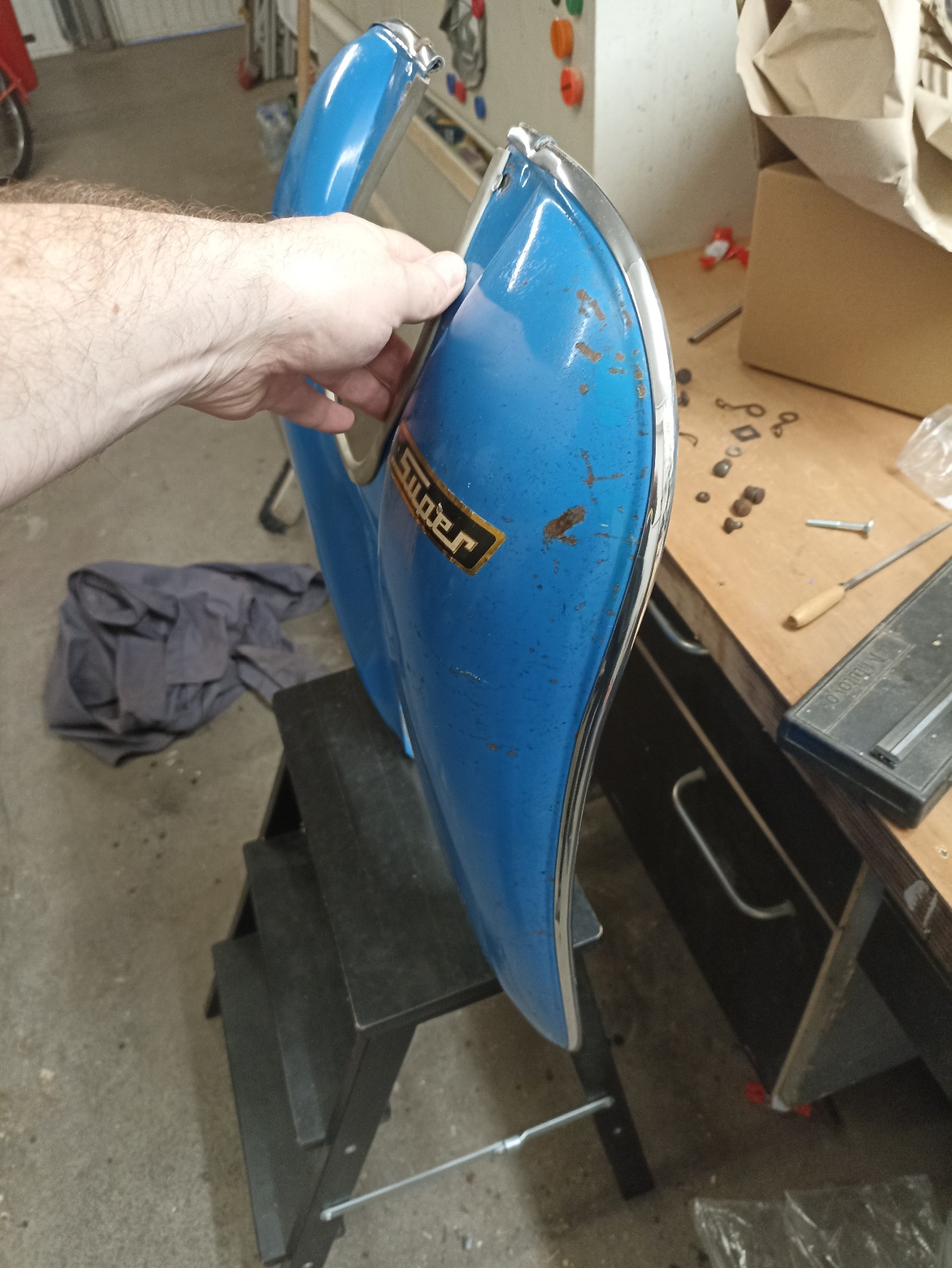

Heute Blech mal dran gebaut.
Und noch die Flöte getauscht und den Vergaserschwimmer

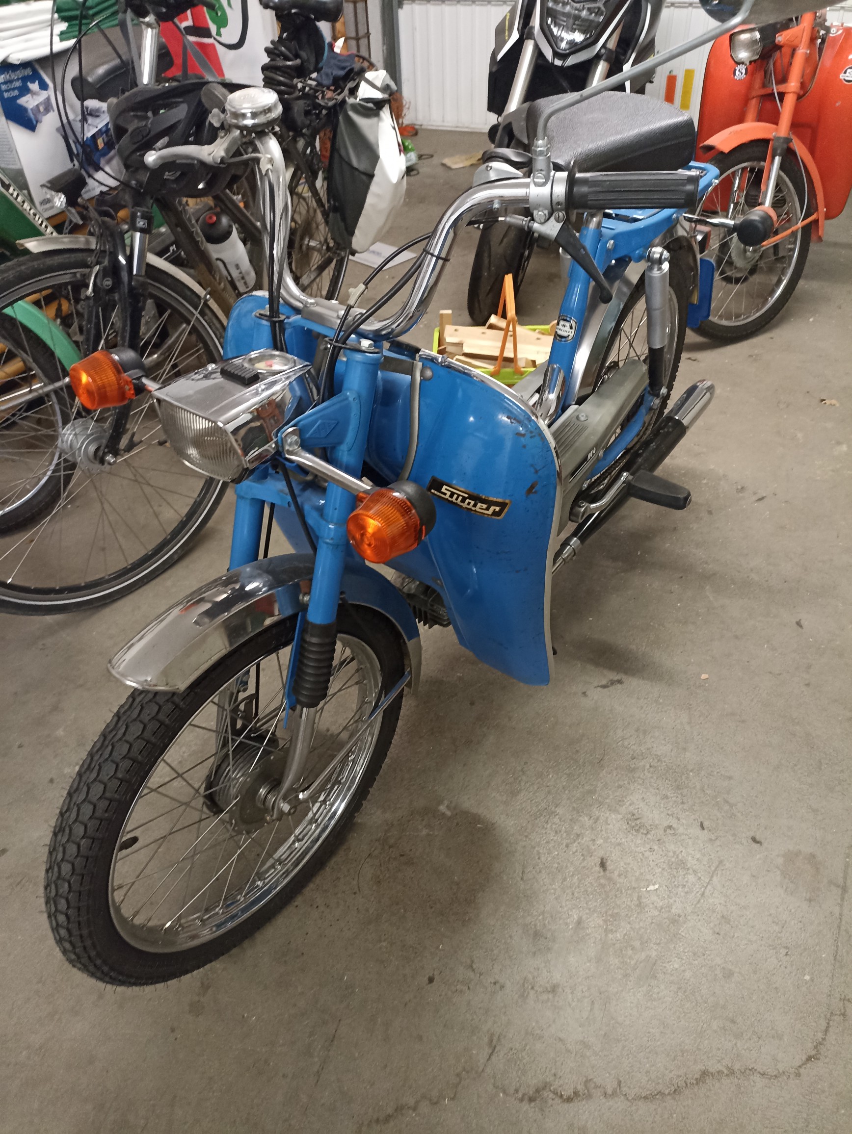

Gerade erste legale Ausfahrt gemacht. 1.3. halt. 10km dann war es dunkel (also die Nacht brach herein).
Läuft sehr ruhig, Null Komma njada frisiert, bei 28,5km/h ist Schluss.
