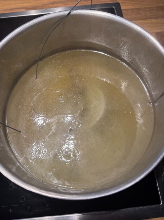

Das geht gar nicht. Klemmt alles und sieht nicht schön aus.
Ab ins Zitronensäurebad, 10 min bei 100 Grad und...

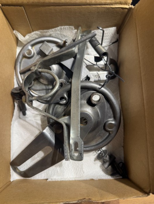

...dann zum Galvaniseur des Vertrauens, der freut sich immer wenn die Teile so ankommen und macht nen guten Preis. Wartezeit: 5 Tage.

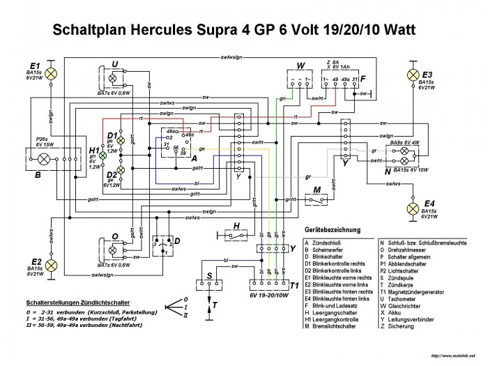

Beiträge: 8949
Re: Ich hab meine 70er Sammlung nun fast komplett: Prima 5S Sicherheitsmofa
evtl so
https://www.mofapower.de/attachment.php ... 1690461924
der plan der prima 6 ist ca die gleiche zeit wie die prima S ...soweit ich mich erinnere
ist jedenfalls die gleiche zündung und damit auch der gültige plan
bei ulo mit nur einem anschluss sollte man an klemme 1 nur 6v 30w max anschließen... also nicht alle 4 spulen
19+10+5+ca 5 = 39
hier steht bei den neuen https://www.ebay.de/itm/177096256152?ch ... gJDcPD_BwE
bis 35w
https://herculesig.de/ULO_d.html
ohne dioden geht das an den neuen Ulo eh nicht...
zb https://herculesig.de/ULO/Ladestromkreis%20KKR%2050.jpg
oder du musst die 35w spule kaufen wie schon erwähnt
und dann 2 spulen rauswerfen
https://www.ebay.de/itm/252388529664?_s ... R4alzq7rZQ
mit led würde auch eine der kleinen ladespulen reichen

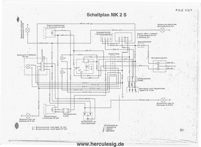

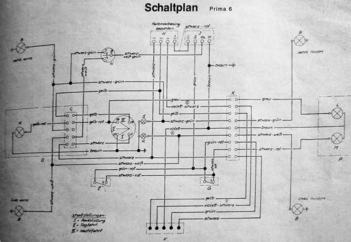

Moin zusammen,
anbei Foto ex carinona - Schaltplan Prima 6 - einigermaßen gerade geplättet
plus 2 weitere Schaltpläne
Vielleicht hilft es etwas.
Sonnige Grüße
Matthias
Super,
Das hilft sicher.

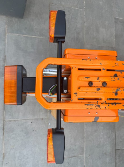

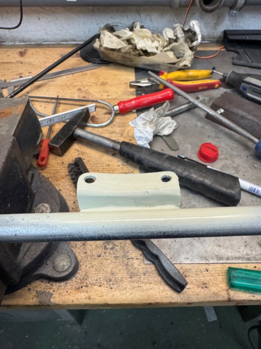

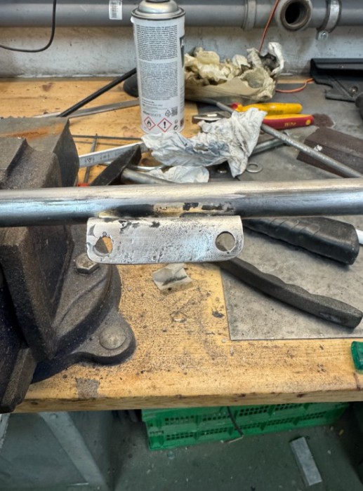

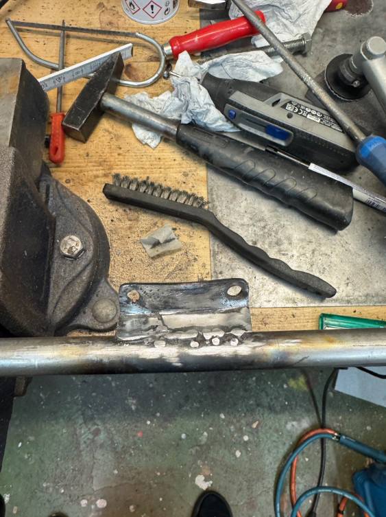

Hab eben mal den hinteren Halter restauriert. War ein bisserl Arbeit, hat aber Laune gemacht.
Der war komplett abgerissen und ein Viertel war weggebrochen, war ein ziemliches Gefuddel.
Aber ging, und dann einfach an ein 14er Rohr geschweisst.

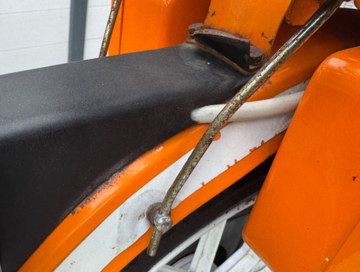

DAs sieht doch ganz gut aus. Ich frag mich nur, wo die Kabel denn im Original verlegt waren, die müssen irgendwie in die schwarze Verblendung.
Ich scheue mich da ein Loch reinzubohren.

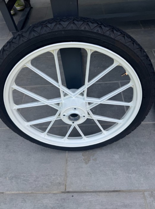

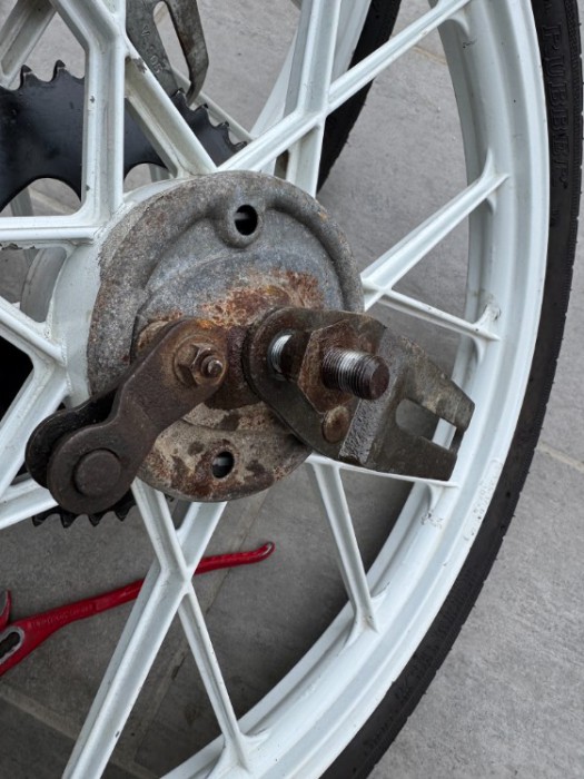

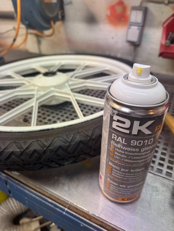

Und weil ich grad die Räder draussen hatte, weil die Bremsanker beim Verzinken sind hab ich die mal gesäubert, fehlerhafe und ausgeblühte Stellen beigeschliffen und lackiert.
Die Farbe kann ich nur empfehlen, deckt prima, trocknet schnell und härtet super aus.

ja eigentlich sollte ja das rohr hohl sein mit loch für die kabel und am anderen end hohlschraube für die blinker,
man könnte ja noch ein loch bohren ...
kann aber auch sein das die sich das gespart haben und die kabel in iso hülle darum herum geführt haben
