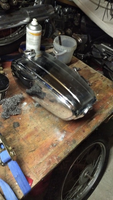

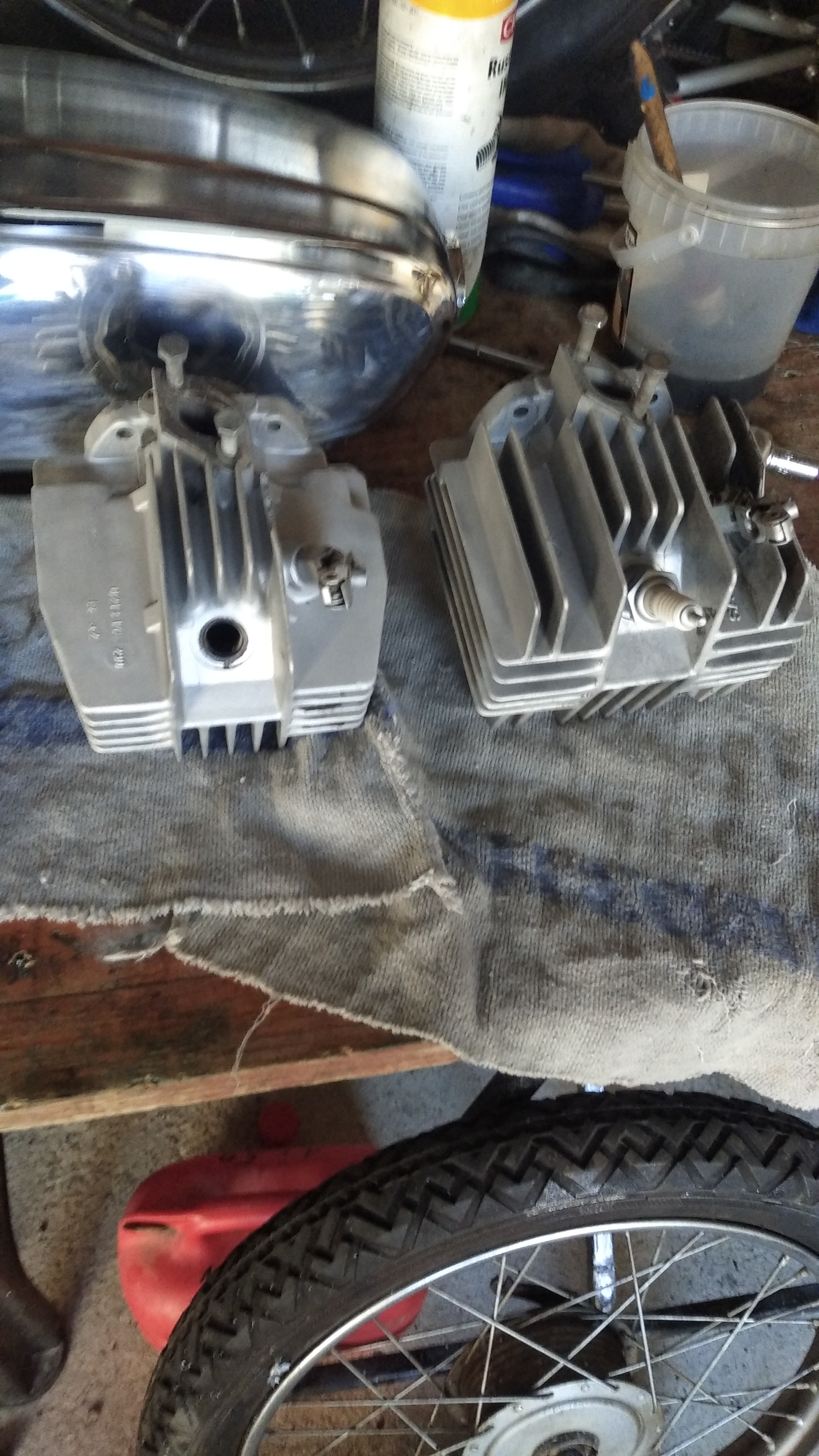

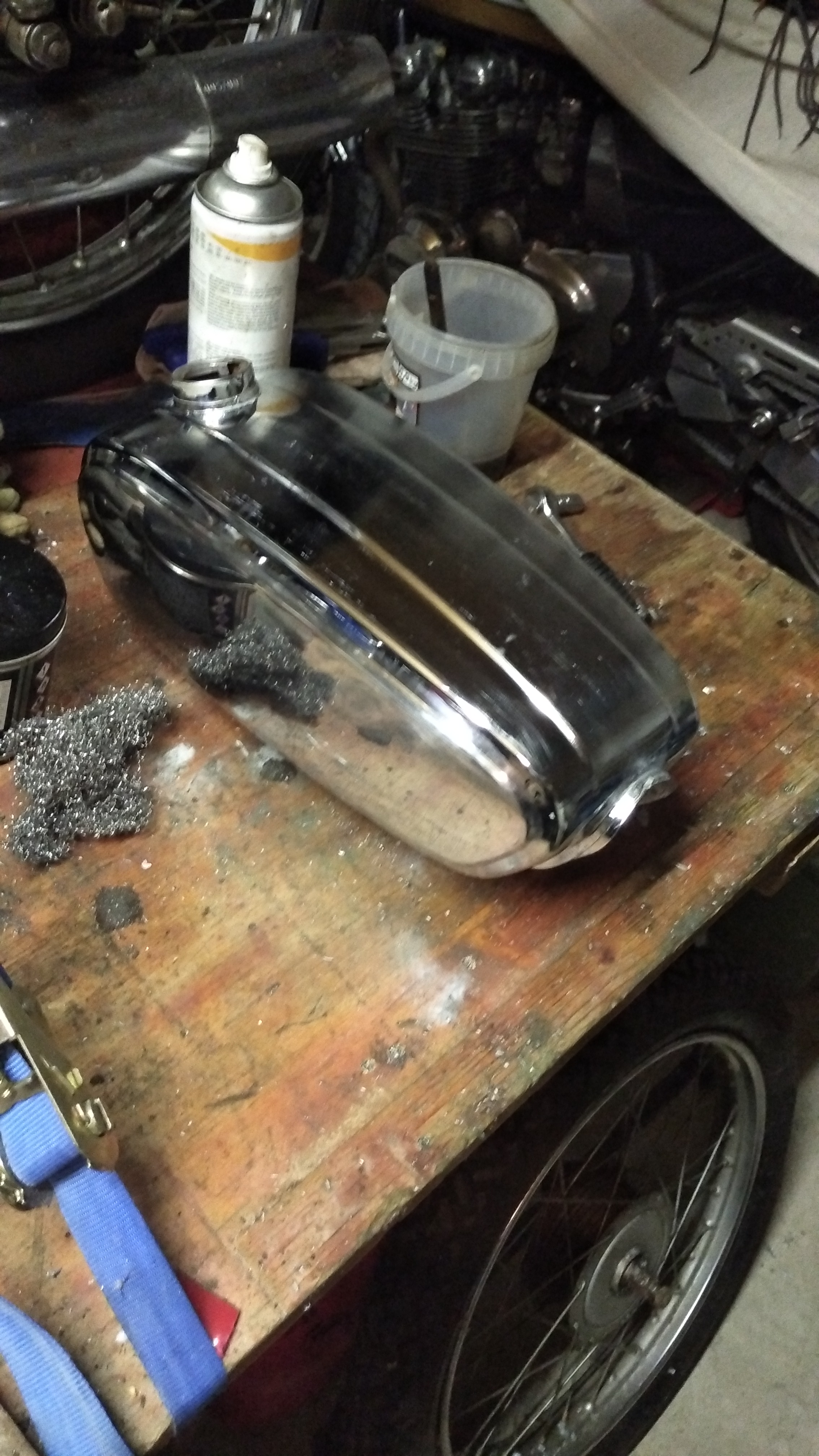

Seit langer Zeit geht es etwas weiter... Alle lackierten Teile sind mittlerweile gestrahlt und grundiert, der Tank ebenfalls vom Lack befreit. Zylinder vom Dreck der Jahrzehnte befreit und nun wird der Motor frisch gemacht... Aber: immer mit der Ruhe ;-)
los geht's
los geht's
blitzeblank
blitzeblank
Zylinder
Zylinder

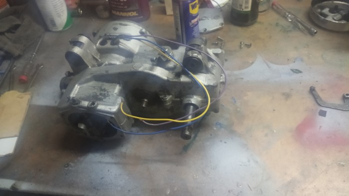

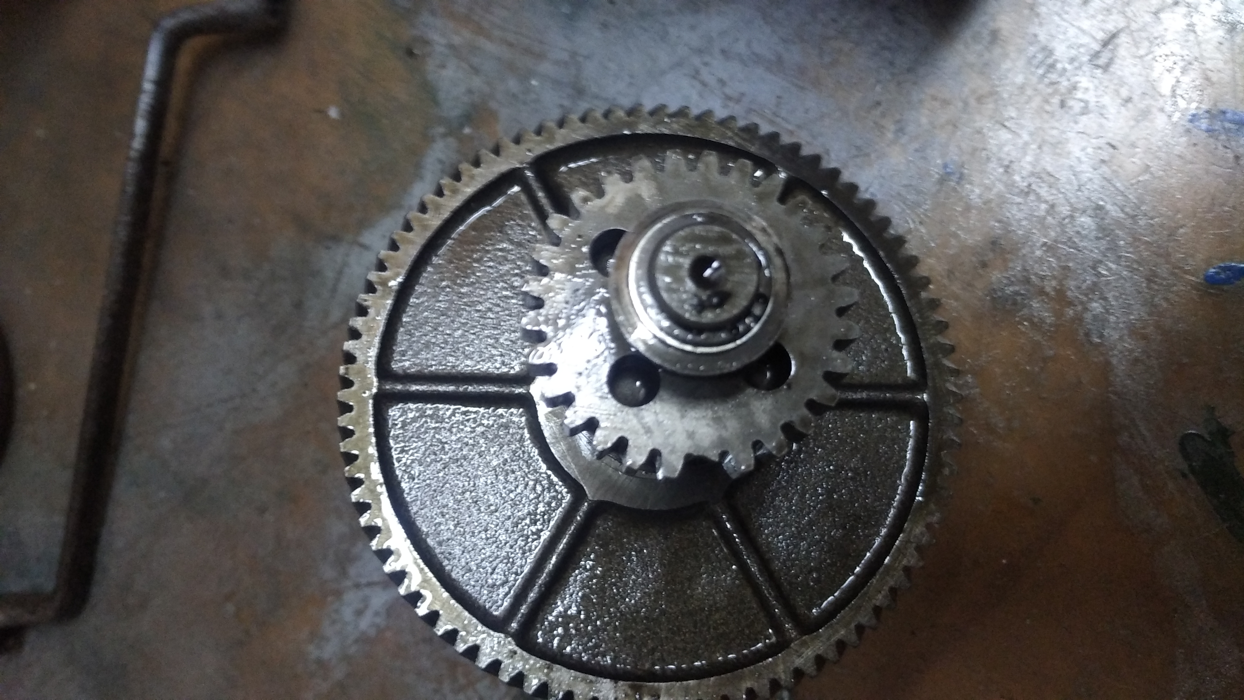

Motor ist mittlerweile offen... Allerdings war die Zahnfee scheinbar schon da...

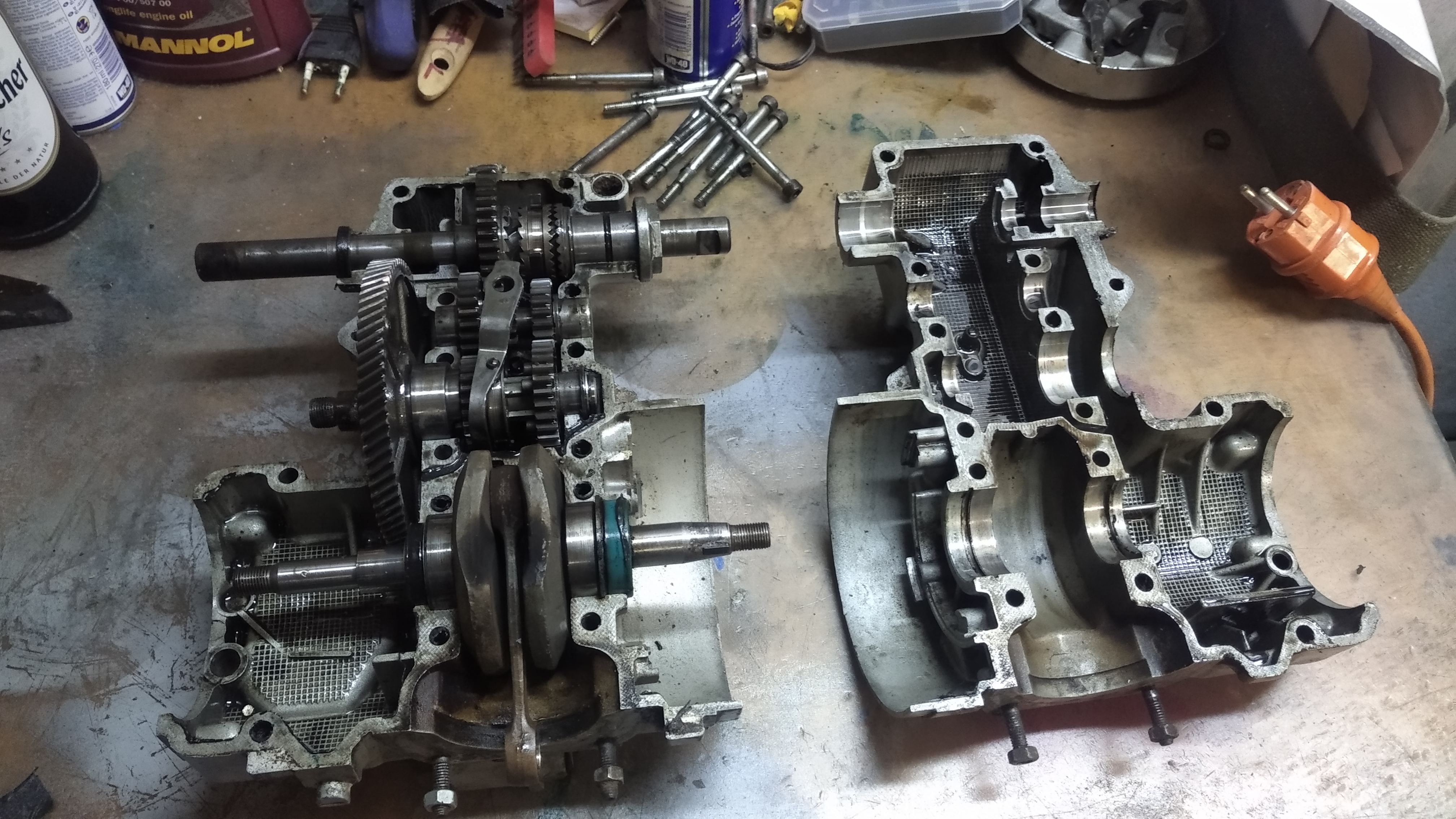

Mittlerweile hab ich zwei 2-Gang Schalter überholt. Einmal für die genannte 5s und den anderen hab ich für die M5 geplant.
Einziger Unterschied bei den Motoren: Kupplung ist einmal mit Federscheiben, das andere mal ohne :shock:
Kann das richtig sein??
Beiträge: 8966
Re: Zurück in die 80er - Prima 5S
ja
die federscheiben hat sachs dann irgendwann einfach weggelassen beim 2 gang
sind auch gar nicht mehr in der ersatzteilliste
https://www.technik-ostfriese.com/techn ... chnung.php
auch die kleine feder an den belägen ist bei den neueren belägen nicht dran
beim automatik sind die wellfedern drin

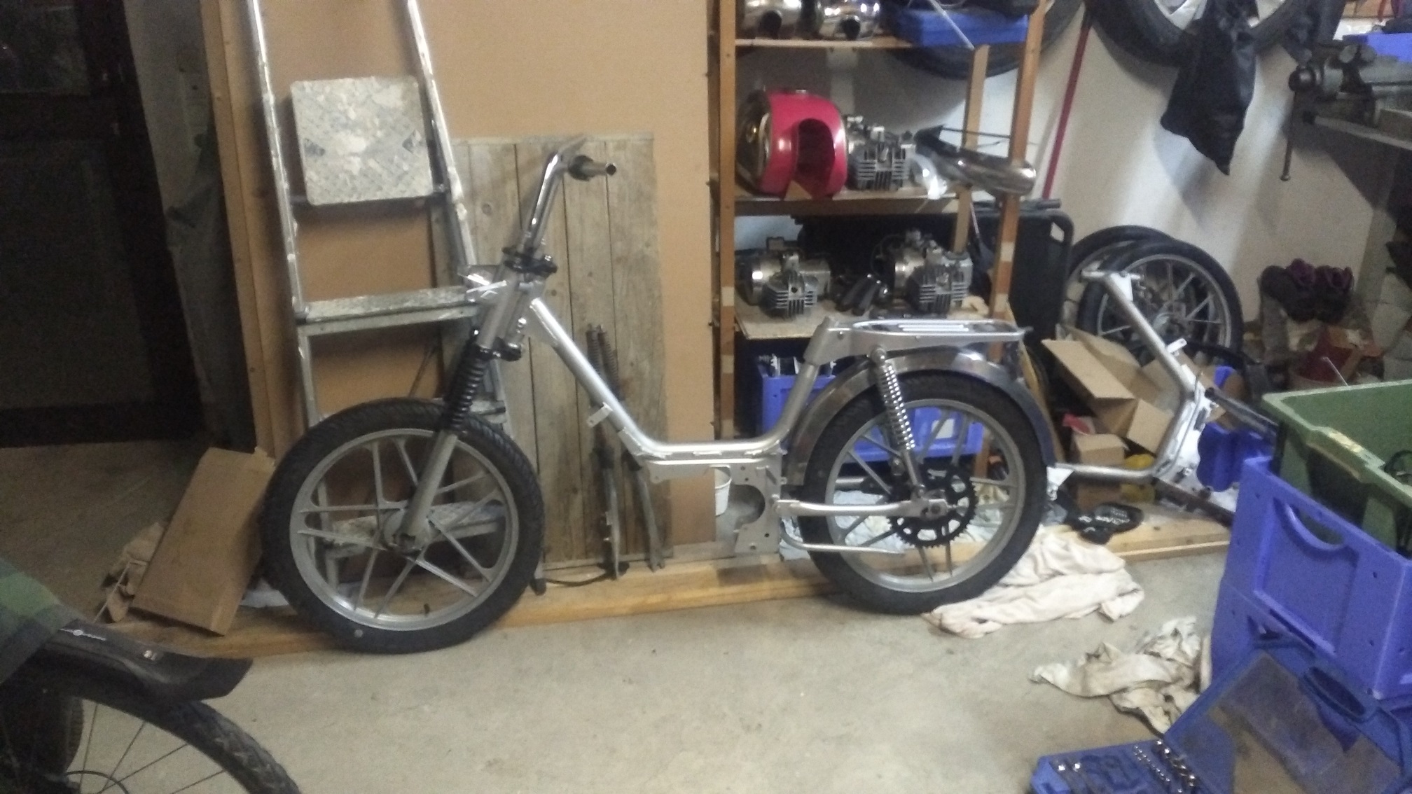

Hab mal ganz in Ruhe angefangen, die Kleene wieder zusammen zu bauen...
Hier mal der aktuelle Stand:

Immer ein kleines Stück weiter....
Mühsam nährt sich das Eichhörnchen!
Beiträge: 8966
das der ständer krumm ist weist ...
sonst siehst doch schon prima aus

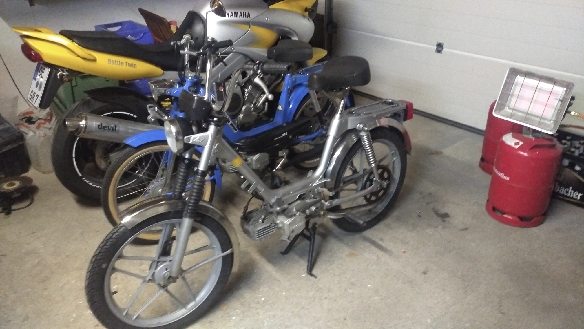

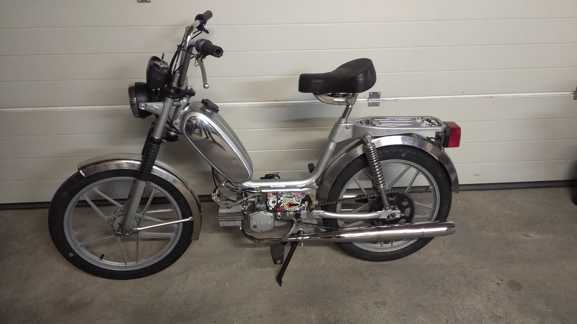

Am Wochenende ist es etwas weiter gegangen!
Tank und Züge montiert, paarmal getreten und...läuft!!! :D
Allerdings macht die Schaltung noch Probleme... Bekomme sie nicht eingestellt, so das beide Gänge reingehen. Also immer nur einer plus Leerlauf...
Woran kann es liegen?? Vermutung ist der Schalthebel am Motor... Der darf doch eigentlich nicht am Rahmen anstoßen, oder??
Ist das Loch, in welches die Feder eingehängt ist evtl. ausschlaggebend für den "Weg" den der Schalthebel geht??
Motor raus oder ist am lebenden Objekt noch was zu machen, falls etwas falsch montiert ist??
So viele Fragen...

Achja... Bild vergessen!
Beiträge: 798
Bilder vom zusammenbau des Motors und der Schalthebel der am Rahmen wo hängenbleibt?
2ter gang ist immer drin und die Feder wird in das 2te Loch eingehängt hat aber nix mit deiner Fehlerbeschreibung zu tun.
Beiträge: 8966
kommt vor das der schalthebel verbogen ist,,,,,dann stößt er an rahmen an
falls der richtig eingebaut ist...
https://www.mopedparts.de/de/hercules-s ... ules-prima
wenn es mit der einstellung nicht funktioniert
einstellung https://www.youtube.com/watch?v=UsAdFWR2VA8
die feder ist nur dazu da den schalthebel zurückzudrücken das der 2.gang drin bleibt
schaltsegment im griff muss auch stimmen
mach mal den benzinschlauch vorn zwischen filter und hahn kürzer...das der filter höher kommt.. und fast gerade liegt.. bzw hinten etwas tiefer als vorn

@carinona: weißt Du denn welches das richtige Schaltsegment ist?
...bzw. welcher Schaltweg der richtige ist: 7 + 7mm oder 7,5 + 8 mm??
Beiträge: 8966
einfach einen für den sachs 505 bzw für die prima nehmen
Schaltweg 7,5 + 8 mm steht hier https://www.mopedparts.de/de/hercules-s ... chaltgriff
der schalthebel darf jedenfalls den rahmen gar nicht berühren...
faulfuss

Kurzes Update: Mofa fährt und lässt sich schalten. Habe den Hebel etwas zurechtgebogen und das Schaltsegment etwas bearbeitet.
Heute noch ein paar Kleinigkeiten machen und dann sollte es das gewesen sein :mrgreen:
