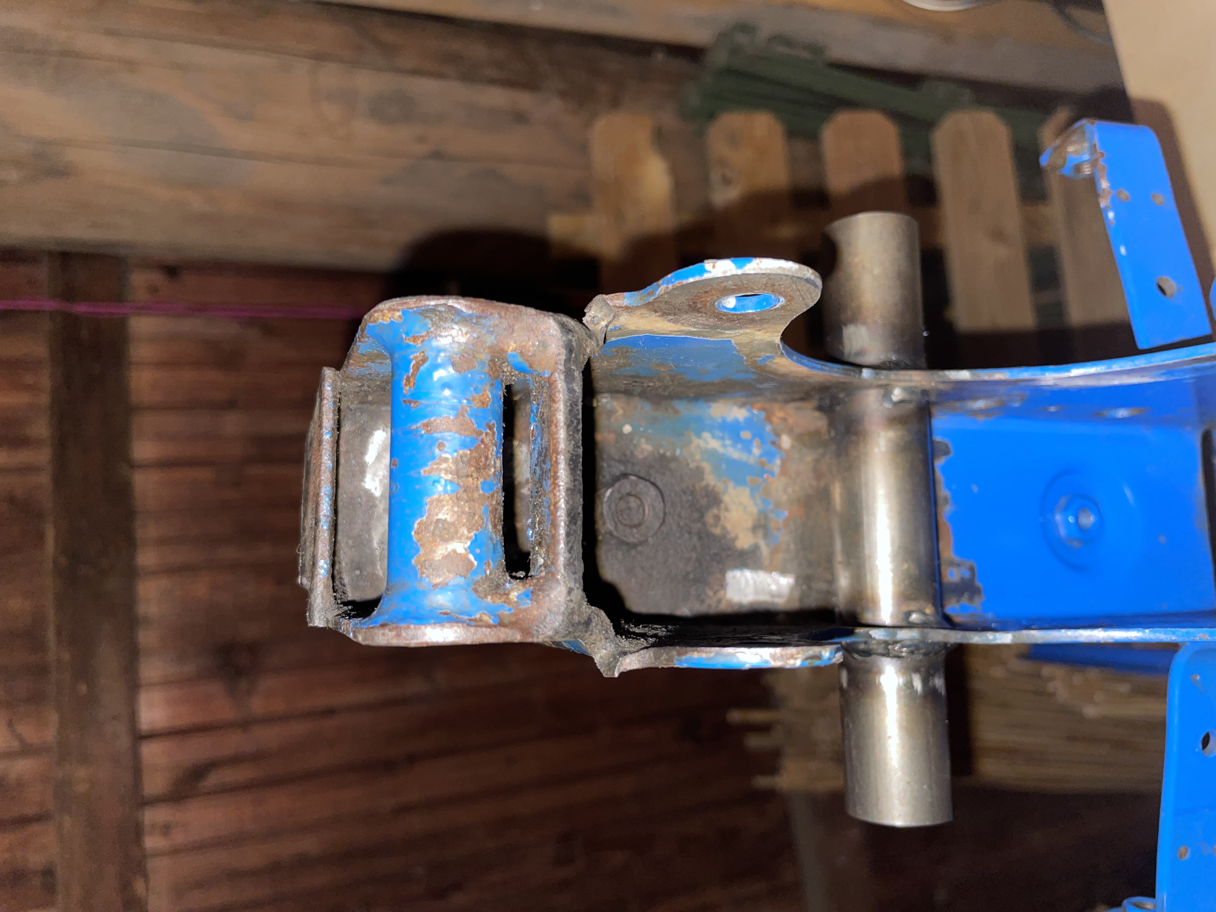

Habe den unteren Rahmen heute aus der Zitronensäure befreit (wird später nochmal gestrahlt).
Das Rohr für die Ständeraufnahme ist eher oval als rund. Neue Buchse ist noch nicht da. Ich denke aber ich werde es wieder zuschweißen (lassen) und auf die richtige Größe aufbohren. Denke nicht, dass man die neue Buchse da sauber reinbekommt.
Nächster Schritt ist dann den Ständer zu richten. Entweder muss die Kante am Rahmen wiederhergestellt werden (siehe Anhang) oder etwas Material auf den neuen Ständer aufgeschweißt werden.
