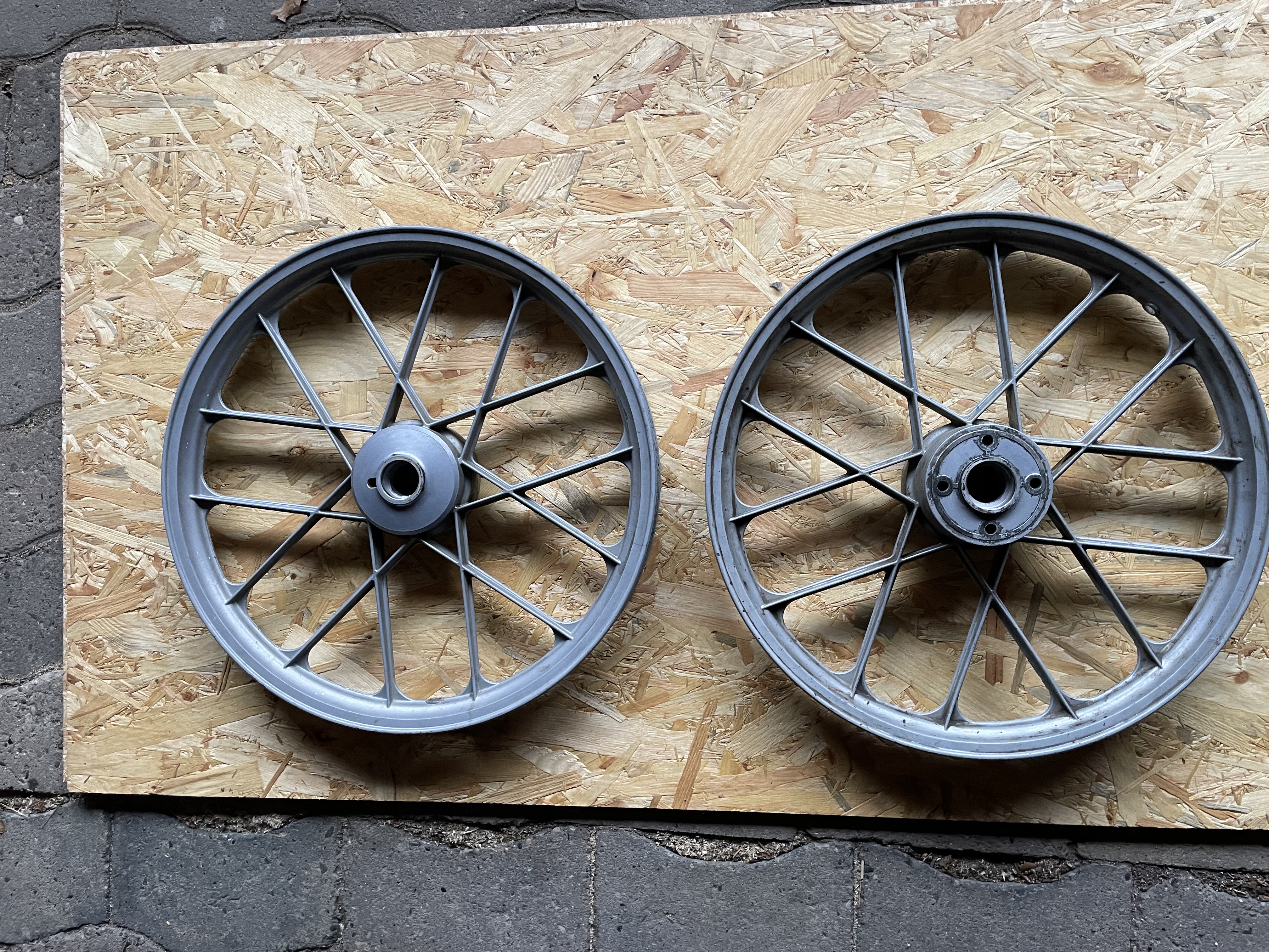

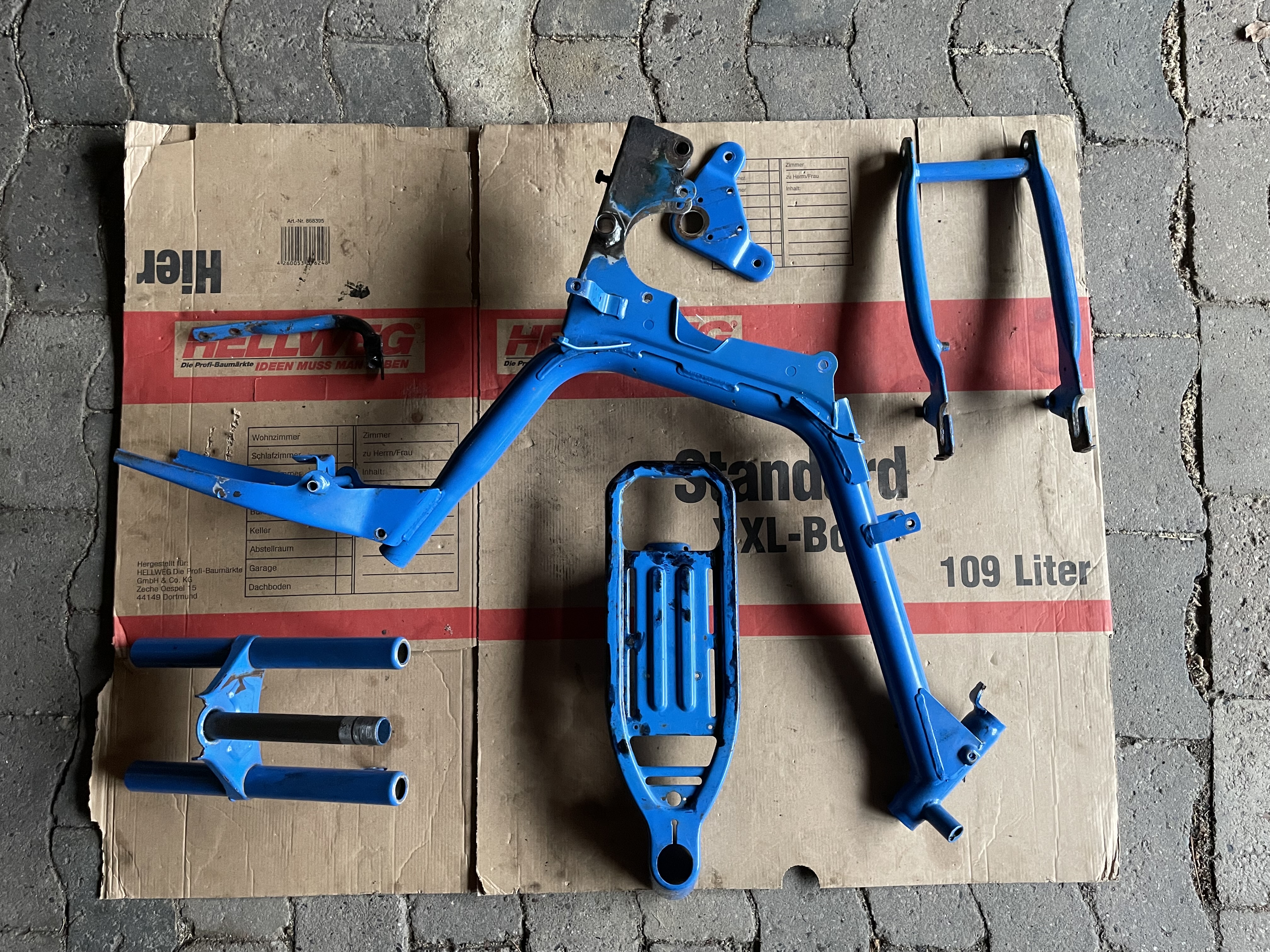

Es ist schon alles zerlegt. Der Tank und die Felgen fehlen auf den Bildern. Den Auspuffhalter werde ich vermutlich neu kaufen. Habe den Tank mehrfach mit Zitronensäure und der Anleitung von https://wawa-the-duck.lima-city.de/tipp ... tank01.htm entrostet. Nach dem ausspülen der Säure sieht alles sehr gut aus. Der Rost kehrt aber innerhalb von Sekunden und Minuten wieder zurück (habe ich mal als Bilderserie angehängt). Da wo der Rost wieder sichtbar ist, ist nach der Trocknung. Ich denke ich werde es mal mit Rostio und Tauchsieder probieren.
Überlege auch schon es selber zu machen. Der Ständer bzw. die Aufnahme muss aber leider noch gerichtet werden, deswegen ist das ganze Thema gerade auf Stand-By. Habe noch keinen neuen Ständer bekommen.
Verstehe auch nicht so ganz, warum das so teuer ist. Ein Lackierer hatte vorgeschlagen, als Basis eine Pulverbeschichtung zu machen und dann den Lack obendrauf zu setzen, wegen der Haftung. Aber auch so sollte die Lackierung 750€ kosten.

die würde ich nicht lackieren
nur gepäckträger und schwinge würde ich da lackieren
der lack am rahmen ist doch intakt.. der muss dann auch nicht ab, was besseres als die werksgrundierung die da drunter ist braucht man nicht.
sowas muss nur angeschliffen werden wenn mans doch ganz lackieren
entfettete grundiert und lackiert, das geht alles mit spraydosen

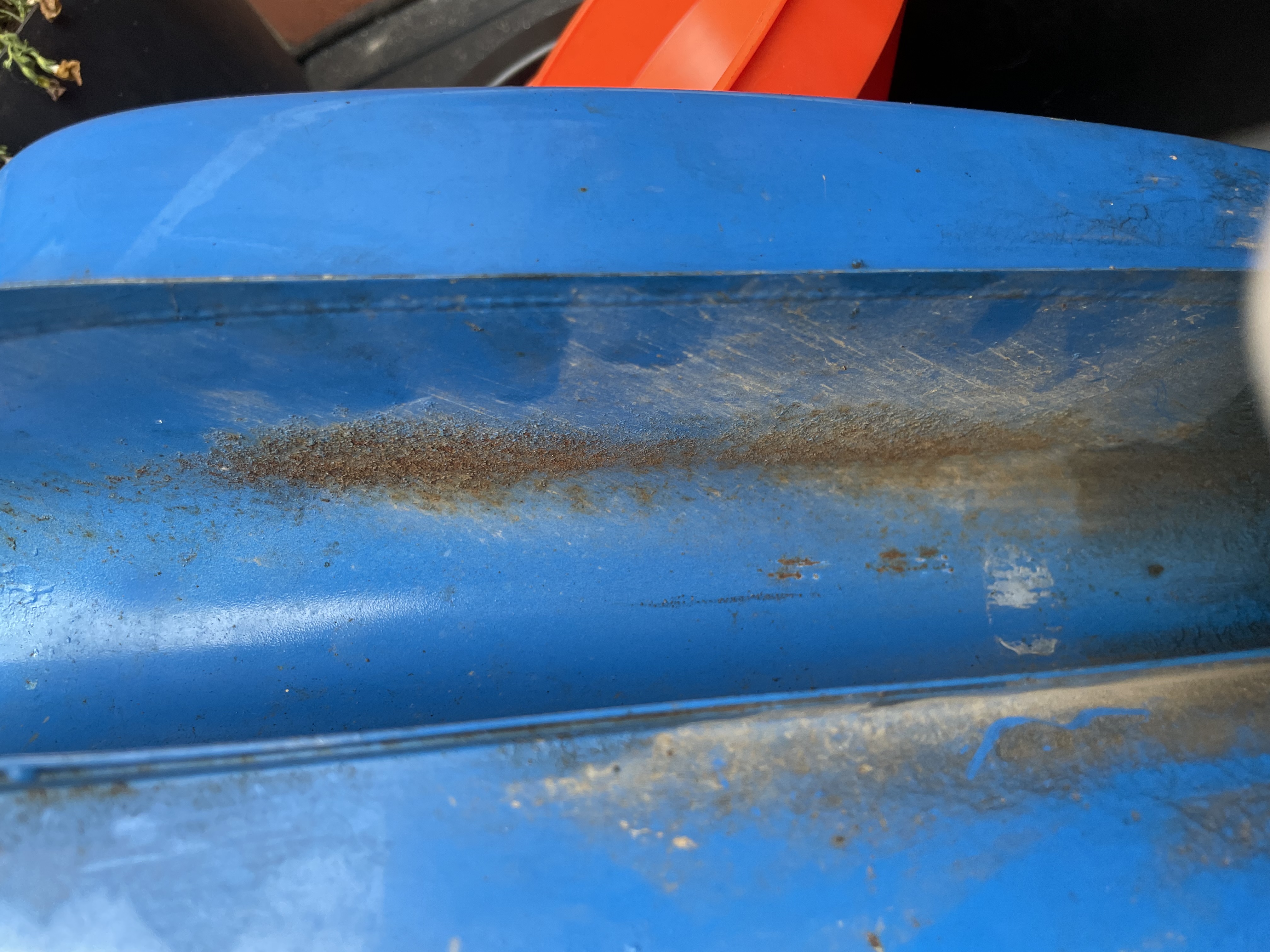

Durch die Operation mit dem Schwingenrohr und dem Rost an diesen Stellen muss da Hand angelegt werden. Eine Teillackierung sieht doch nicht aus, oder? Bin auch der Meinung, dass der Rest vom Rahmen garnicht schlecht aussieht.
Hätte nicht gedacht, dass der Rost so schnell zurück kommt. Öligen Lappen hatte ich oben drauf gelegt.

Danke für den Link und die Tipps. Ich werde es mir mal überlegen. Lackierung käme dann aufgrund der Temperaturen auch erst nächsten Sommer in Frage. Felgen dann so lassen wie sie sind?
Beiträge: 9112
Re: Neue Lackierung für Hercules M5
felgen musst dir überlagen.. die sind ja ohne problem einzeln zu lackieren.. oder zu pulvern

Ja hatte ich oben schon gelesen, danke. Ich werde es nochmal probieren zu entrosten und dann nochmal stehen lassen. Wenn der Rost dann wieder innerhalb von zwei Tagen da ist, behandele ich es mal so wie du beschrieben hast. Habe etwas das Gefühl, dass die Zitronensäure nicht genügend ans Material geht. Ich denke, wenn das Mofa mal etwas steht und der Tank nicht gefüllt ist, sollte es doch auch nicht direkt zum Rost kommen. Den Tank habe ich auch drinnen im beheizten Raum stehen lassen und zuvor komplett mit Spiritus ausgeschwenkt und mit dem Föhn getrocknet.
Das Abstellen des Mofas mit vollem Tank, sorgt doch immer für diese Probleme, oder?

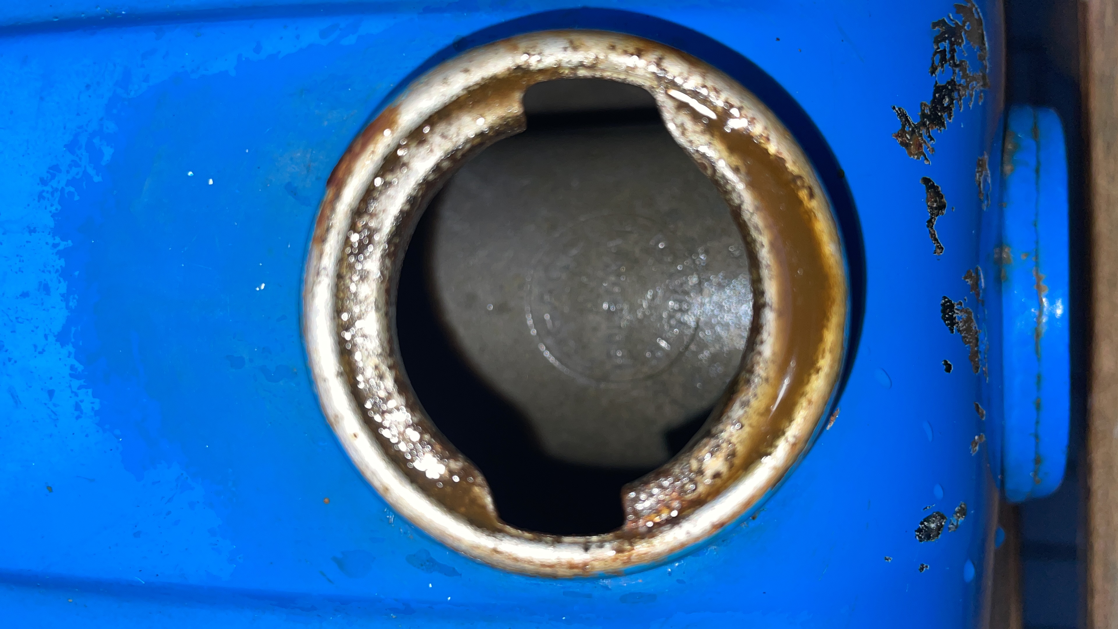

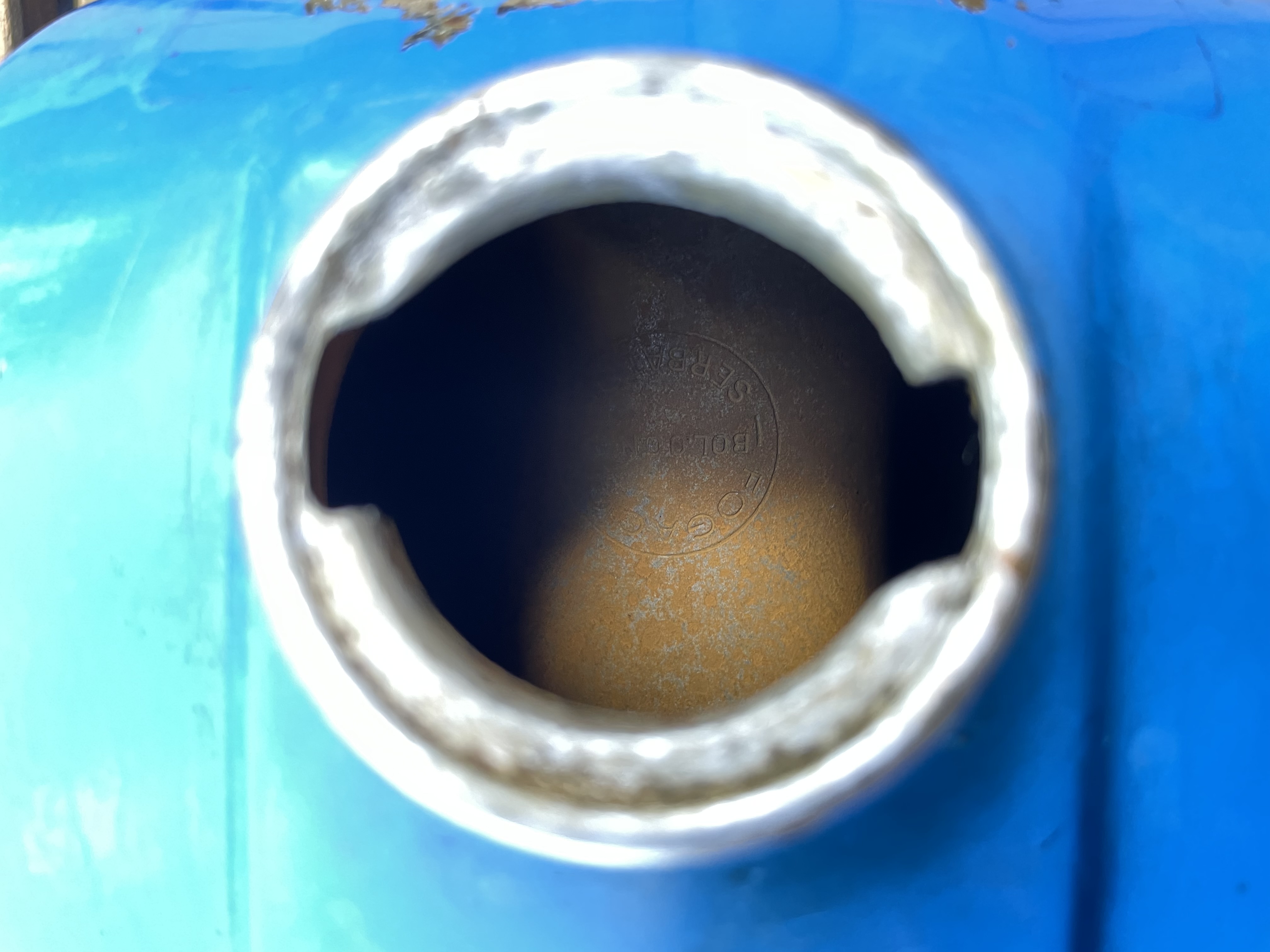

Hier mal die Innenseite vom Tank. Wie gehe ich da am besten vor? Hab bisher noch nicht probiert, da irgendwie mir Flex und Schleifscheibe reinzukommen.
Habe mal an einem alten Bundeswehr Werkzeugkasten diese rotierenden Drahtbürsten (Messing) probiert. Die haben in meinem Fall das Material sehr stark angegriffen, tendiere gerade eher nicht dazu, dass am Mofa zu verwenden. Ggf. waren die Aufsätze aber auch nicht so top.
Beiträge: 9112
grober weicher schleifschwamm korn 80 - 100...dann feiner werden 180 -240

Also dicht scheint es noch zu sein. Werde dann mal anfangen zu schleifen, danke für die Links. Bin mal gespannt ob da noch genug Material bleibt, oder ob der Tank auch nicht mehr gut ist. Kürzlich war ein NOS Tank für schlappe 600 oder 700€ inseriert… ;)
Schon oft gesehen, aber ist es wirklich sinnvoll den gesamten Tank abzubeizen? Der alte Lack bietet doch eine gute Haftung für den folgenden, oder?

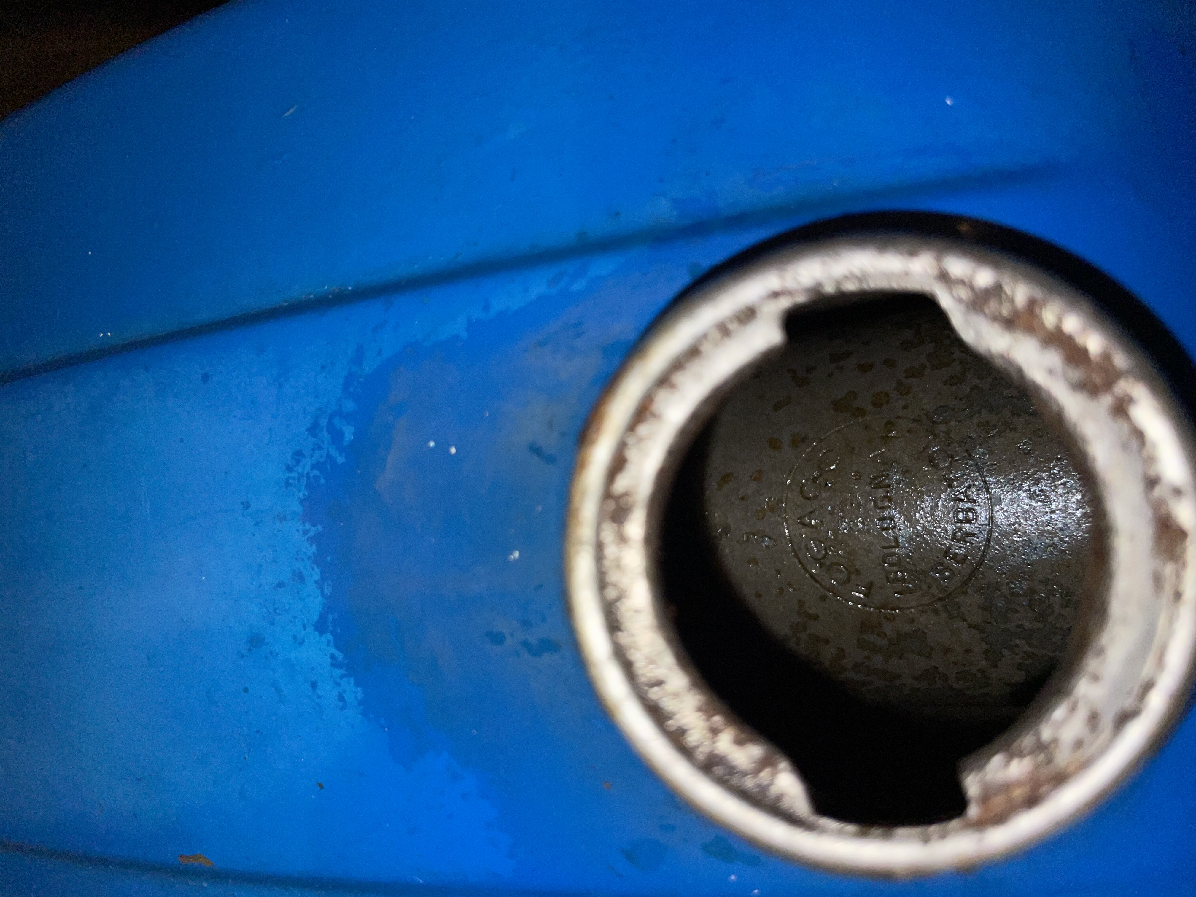

Auf meinen Fotos vom Tank sieht man innen so ein Logo abgebildet. Scheint ein italienischer Hersteller zu sein. Ist das überhaupt ein originaler Tank?
Schönen Abend
Mathis

warum sollte der nicht original sein, ka ob die aus italien kommen..möglich ist bei sachs alles, auch zündungen kamen aus italien etc
gibt halt leute die wollen voll chrom tank
ich finde es passt besser wie es original war
dein tank wird schon noch ok aus.. die nähre sehn noch prima aus.. das wird unten nur oberfläcklich sein
diese linie ist nur dafür da unsaubere lackkanten zu verdecken
Ich mache mittlerweile alles mit Heitmann Zitrone Pulver vom DM. Da kannst du den ganzen Tank rein legen. Das geht nicht an den Chrom und nicht an den Lack, nur an den Rost. Habe vor einem Jahr eine M4 komplett gemacht. Die Teile in einen Mörtelkubel (neu gekauft für 5€) gemacht. Auch Felgen, Nabenteile, Bremsenteile etc. Gepäckträger, Chromteile. Alles rein. Kommen danach rostfrei wieder raus. Die Verzinkten Teile sind danach dunkel, können aber mit einer Messingbürste wieder silber gemacht werden.
