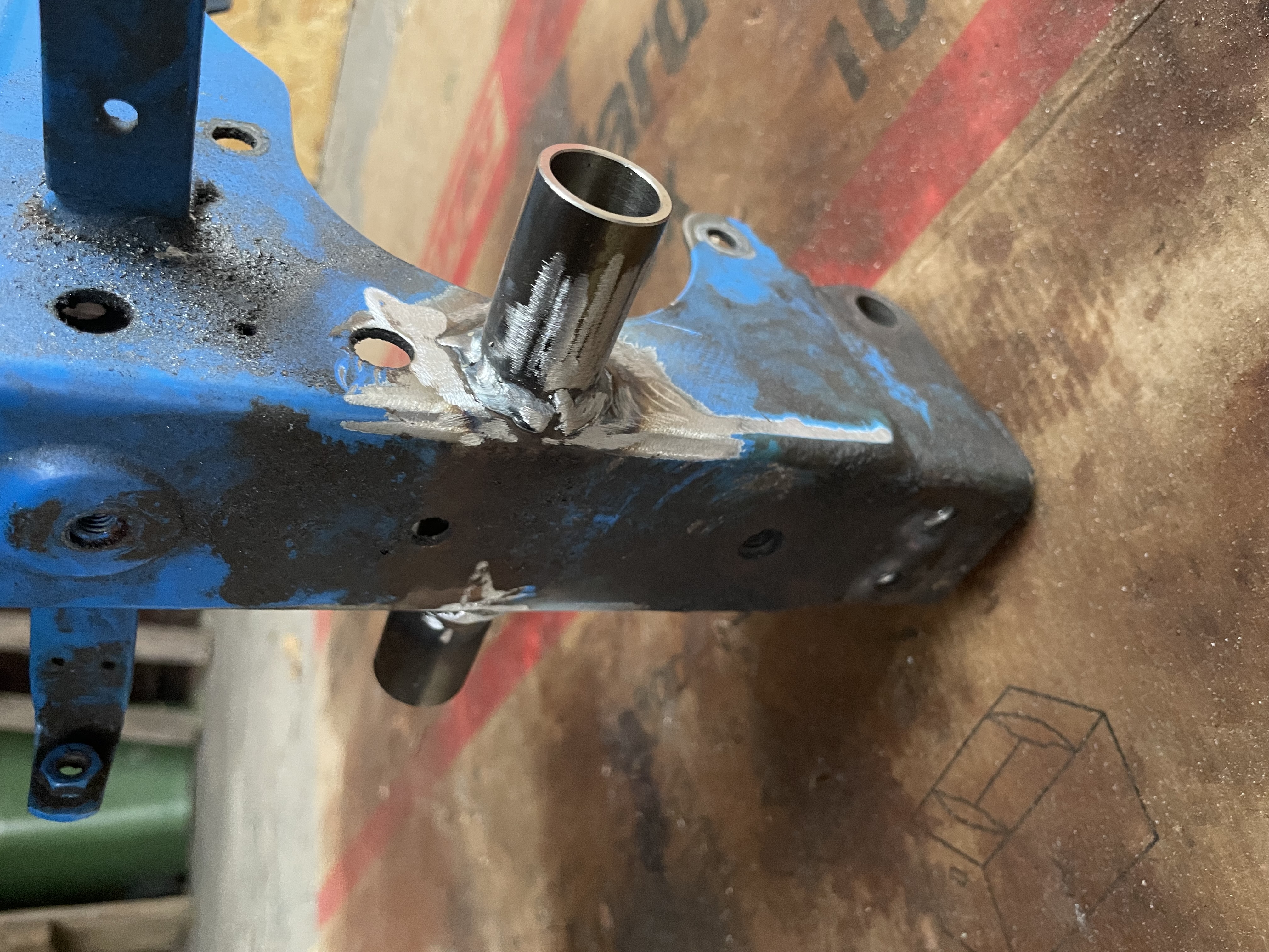

er meint vermutlich da rohr am rahmen..
das loch würde ich mit metallknete zumaen oder mit epoxy. oder schweißpunkt
ob wohl ist die frage wie dünn du das innen noch genphrt hast....wenn man sich mal das distanzrohr ansiehst
das vergrößerte loch an der schwinge ist was anderes, man könnte es auch zuschweißen und neus loch bohren
das andere rohr muss neu zwischen den buchsen... distanzrohr

Wie @carinona richtig geschrieben hat, geht es mir nicht um das Distanzrohr mit eingerosteter Schraube, sondern um das Loch im Rahmen.
Sandstrahlen ist sicher an einigen Stellen sinnvoll. Ob ich den ganzen Rahmen strahlen möchte, weiß ich nicht. Es handelt sich noch um den Original-Lack und ich müsste die Arbeit in Auftrag geben.
Bzgl. Schweißen ist der Platz etwas eng. Würde ich aber bevorzugen. Im schlimmsten Fall könnte man auch das beschädigte Rohr heraustrennen und ersetzen. Metallknete ist auch eine interessante Variante.

Vielen Dank für den Link :thumbup:
Das scheint mir der beste Weg!

So das Rohr wurde neu eingesetzt und auch die Muttern für die zwei kleinen Schrauben vom Auspuffhalter abgetrennt und ersetzt :thumbup:
