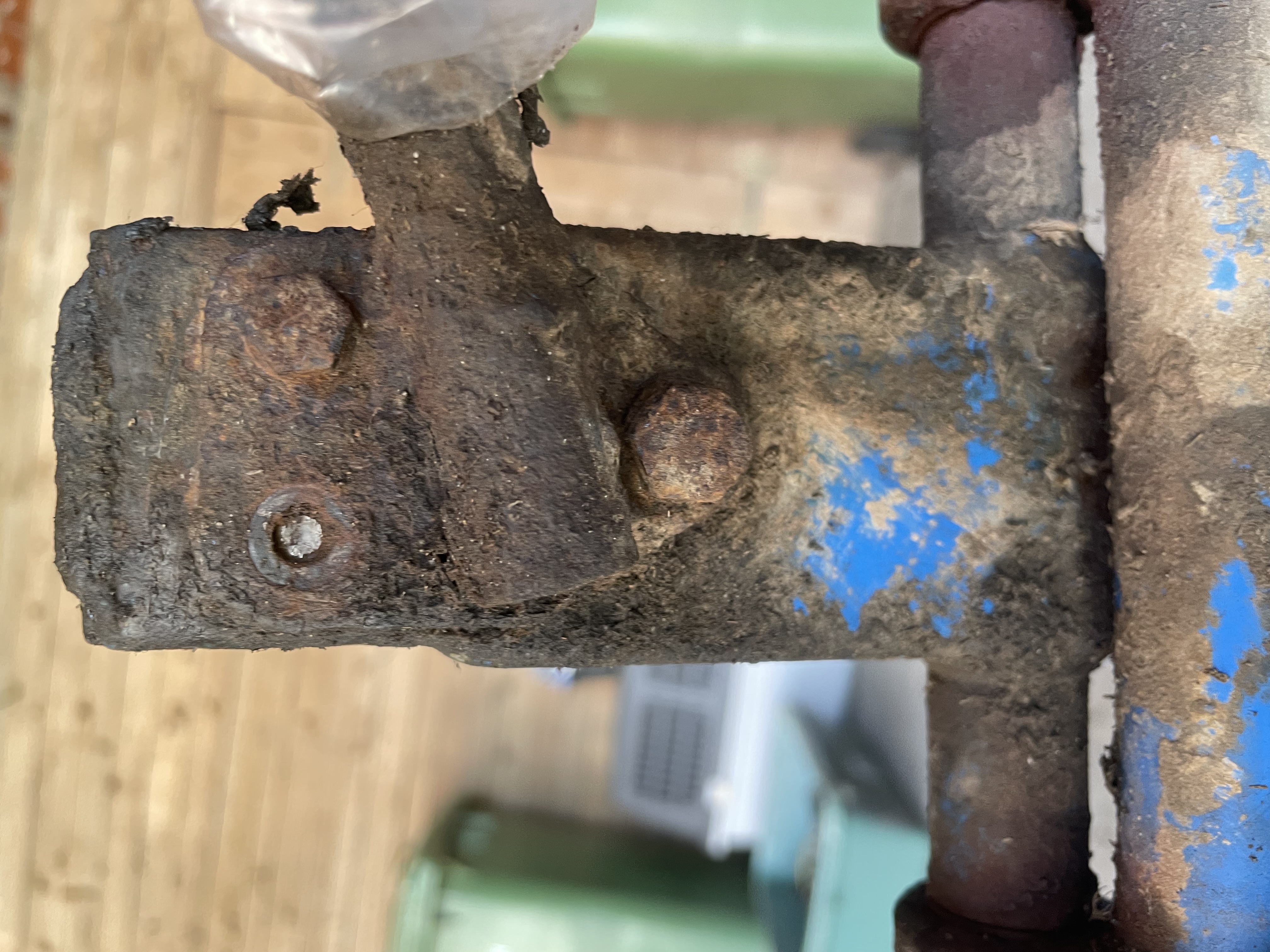

an meiner Hercules Prima 5 S würde ich gerne das hintere Schutzblech und die Strebe für den Auspuff demontieren.
Die Muttern an den Schrauben als auch die Schrauben selbst sind stark korrodiert und sitzen aufeinander fest.
Bei der Strebe ist mir leider schon eine Schraube abgebrochen.
Anbei ein paar Fotos.
Gemäß dem Zustand würde ich es nochmal mit Rostumwandler probieren und dann die Schrauben ausbohren. Insbesondere die Schrauben am Rahmen machen mir Sorgen, da das Gewinde im Rahmen sitzt und vermutlich neu geschnitten werden muss.
Hatte jemand schonmal selbiges Problem und ein paar Tipps zum entfernen der Schrauben?

Abflexen wo es geht oder heiß machen da löst sich das iwan.
M6er kann man durch m7er ersetzen und den Auspuffhalter mit Kontermutter sichern wäre eine Möglichkeit.

erstmal das zeug saubemachen .. bremsenreinger oder hochdrucksprüher oder beides
dann erstmal für 4-5 tage morgens mittags und abends rostlöser auf die schrauben
wd 40 ist kein rostlöser....taugt nur für flugrost

Danke für die Hinweise.
Beim Thema Flex bin ich mir nicht sicher, wo ich am besten ansetze, ohne dass ich entweder den Gepäckträger oder den Rahmen erwische?
Beim Schwingenlager habe ich die Schraube tatsächlich auch noch nicht lösen können. Zwar habe ich die äußere Sicherungsmutter ab, dahinter liegt aber noch eine zweite Mutter und die bewegt sich nicht. Habe es auch noch nicht mit Gewalt probiert.
Das mit dem Rostlöser probiere ich mal. Habe aber ehrlich gesagt schon zwei von den kleinen Schrauben versucht zu drehen, also sind die vermutlich schon hinüber.

Was haltet ihr von Hitze in Form von Heißluftföhn oder Lötlampe?

Heissluftfön dauert und wird nicht heiss genug.
Lötlampe na ja... besser wäre ein kleines Autogenschweissgerät, der Lack ist eh ab. Man sollte nur wissen wo und wie man es ansetzt.
Zur Flex, du musst doch nur die Mutter einmal quer so das abfällt.

Thema Schwingenlager!
Das wirst du den Bolzen mit Rostlöser nicht rausbekommen.
Da hilft nur Schweißbrenner und Hitze. Der Bolzen ist in der Schwinge festgegammelt. Da kommt kein Rostlöser hin, habe ich selber durch mit Tagelang einweichen etc.
Den abgerissenen Bolzen vom Auspuff Halter.
Rest glatt machen, mit Körner Mitte ankörnen und mit kleinen Bohrer so 3mm erstmal durchbohren, dann schön mit Rostlöser einweichen. Passenden Torx einschlagen, aber mit Gefühl und dann erstmal vorsichtig hin und her drehen, dann sollte es sich lösen.

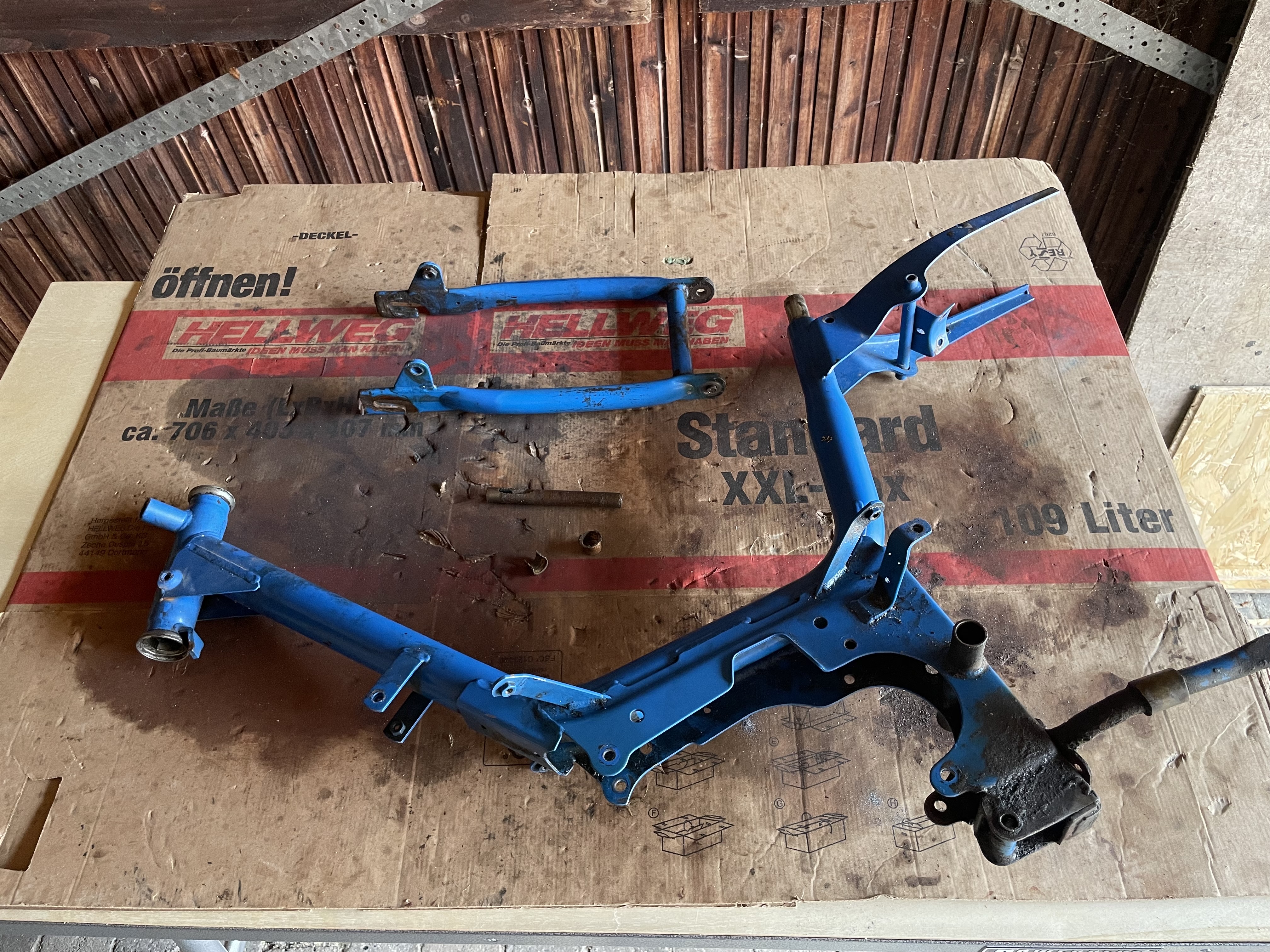

Aktueller Stand bei der Schwinge:
Ich habe nun den Schraubenkopf abgeflext und aufgebohrt in der Hoffnung die Schwinge abnehmen zu können und das Distanzrohr und die Buchse auf Seite der Mutter entnehmen zu können.
Die Schraube ist schon recht weit aufgebohrt, habe aber gerade das Problem, dass die Schraube sich beim bohren mit dreht und sich auch nicht blockieren lässt.
Zwischen Schwinge und Rahmen gibt es mittlerweile einen ca. 2-3mm großen Spalt. Habe überlegt ob man da ggf. mit einer schmalen Säge zwischen kommt.
Re: Rost an hinterem Schutzblech und Strebe für Auspuff
Die Säge hat es gebracht. Die Schwinge ist endlich ab
Leider nicht ganz ohne Verluste. Die Schwinge hat auf der einen Seite ein etwas größeres Loch und ein Loch ist in dem Rohr am Rahmen, beides entstanden durch ungenaues Bohren. Wie würdet ihr mit beiden Baustellen umgehen?
