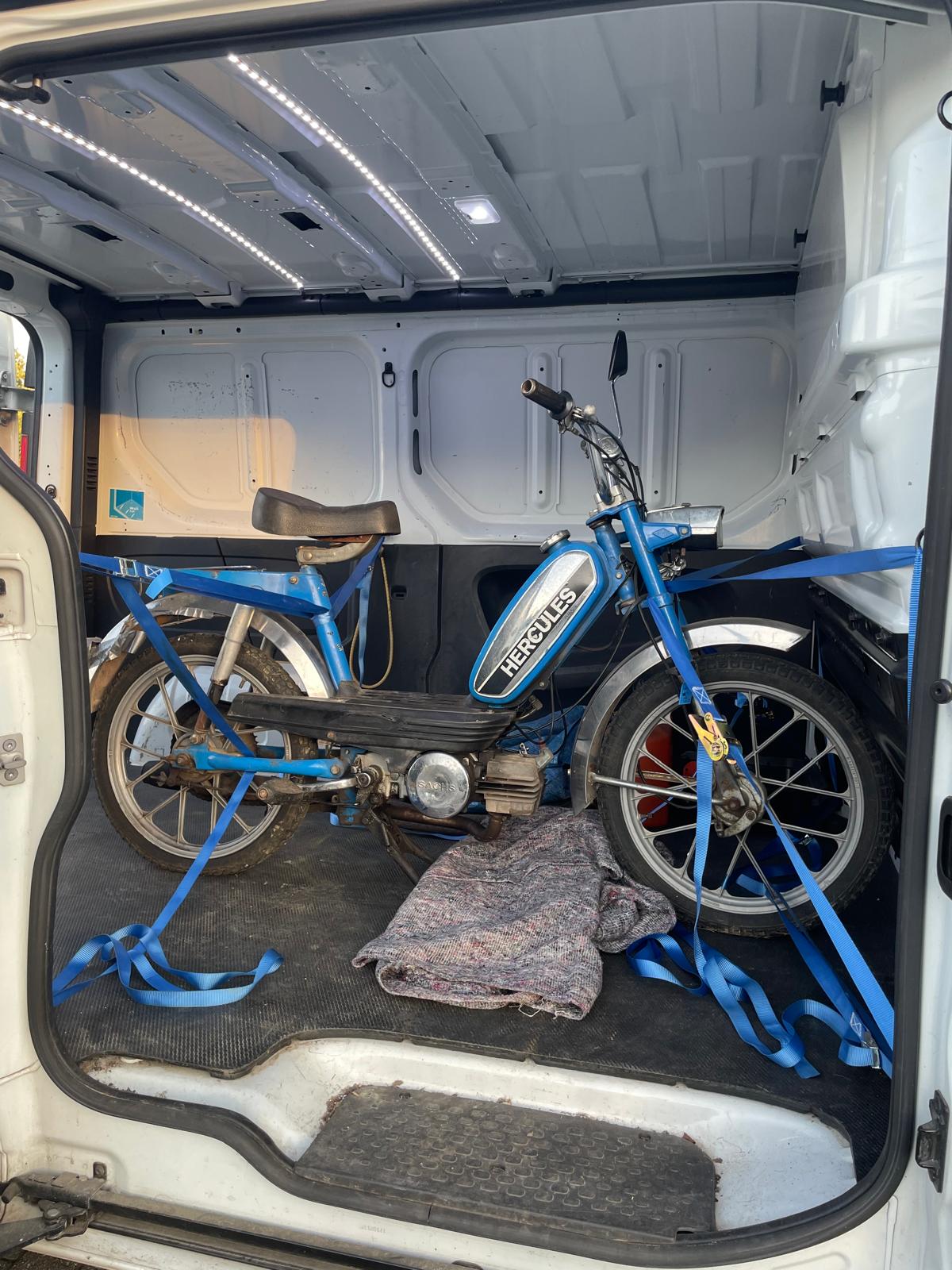

ich bin neuer, stolzer Besitzer einer Hercules M5 - 634 004 (Bauj. 1980) die ich vollständig restaurieren möchte. Bei der Recherche nach Typ und Art habe ich folgende Entschlüsselung gefunden: Typ 634 004 / Prima 5 S (https://schreiber-zweiradshop.de/Repara ... ptima.html).

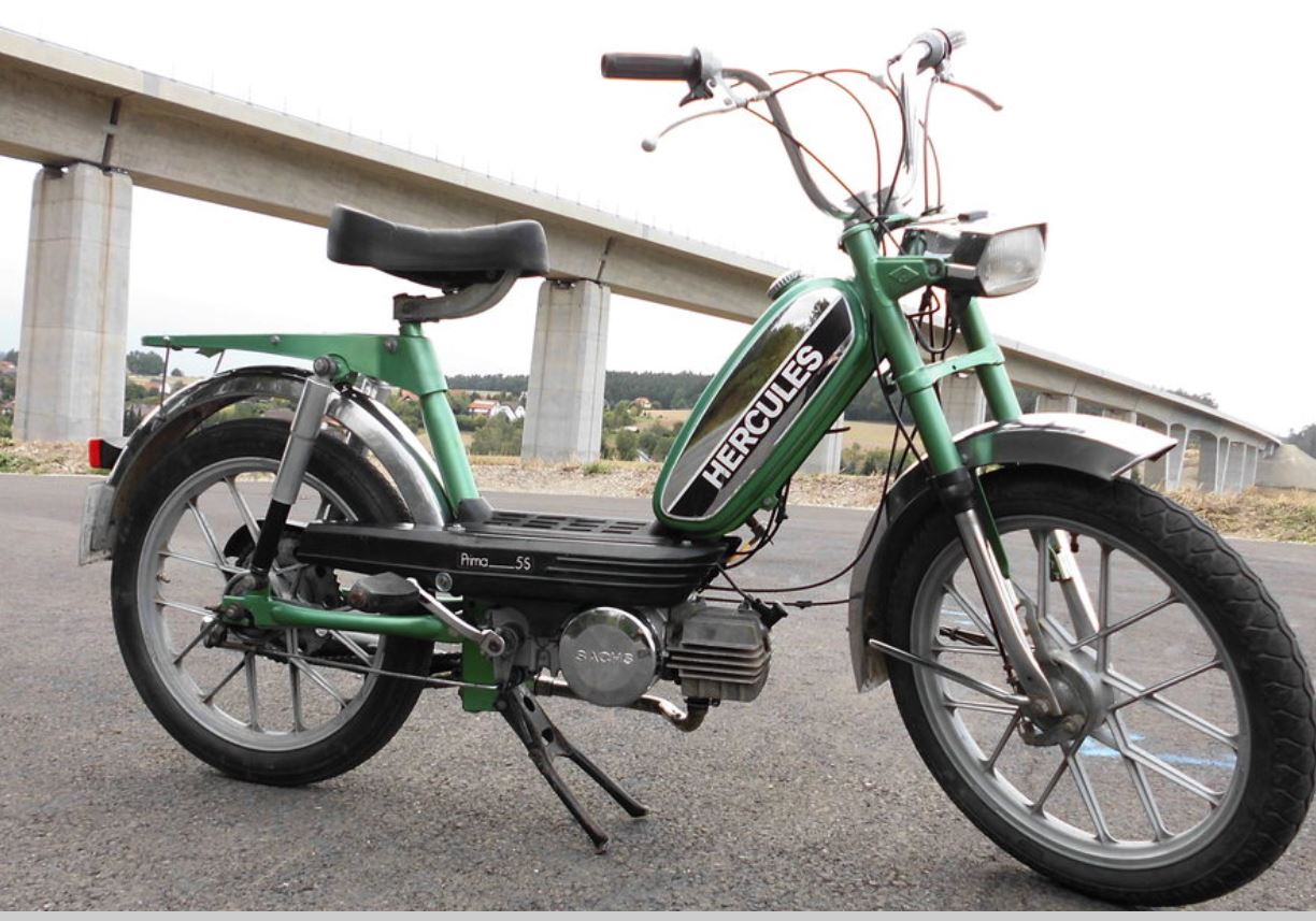

Schaue ich mir ein Prospekt von 1980 mit dem Modell Prima 5 S an, ist hier beispielsweise der typische geänderte Scheinwerfer und die große Rückleuchte verbaut: https://www.technik-ostfriese.com/techn ... 1980/6.jpg. Mein Modell sieht mehr aus wie eine 4 N/ 5 N: https://www.technik-ostfriese.com/techn ... 1980/5.jpg.
Kann es sein, dass die Entschlüsselung für das Modell nicht richtig ist? Kann mir jemand etwas zu der Modellgeschichte sagen? Handelt es sich wirklich um eine Prima 5 S?

Anbei noch ein Foto von meiner.
Mathis
Hercules M5 bei Abholung

Re: Frage zu Modell M5 - 634 004
ich seh das auch so
aber das heißt nicht das die erste 5S auch den runden scheinwerfer hat
denn du hast M5 - 634 004
das sind übergangsmodelle , da ist im prinzip gar nix wie an den besseren 5s, sondern das nur ne etwas andere M5, also mehr schein als sein
https://www.mofapower.de/threads/293013 ... ujahr-1979
die 5s vom ostfriesenlink wird das nächste folgemodell sein.. hat schon prima gepäckträger...deshalb auch das große rücklicht...evtl hat die auch schon prima ständer.. prima cockpit, sie hat noch nicht die weißen räder
und erst recht nicht die gute gabel
http://databikes.com/infophoto/hercules ... -1987.html
ab den neueren primas wurden auch die farben etwas besser..ist aber geschmacksache
man könnte sagen dass die neuern 5S von der prima 6 abstammen
https://www.technik-ostfriese.com/techn ... 1980/7.php
