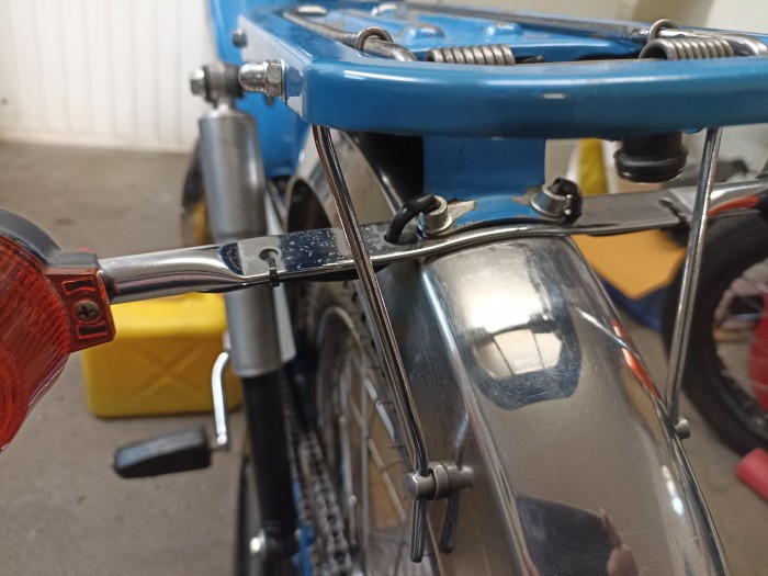

Ich bin echt am Überlegen ob ich die Stellen am Gepäckträger beitupfen soll oder nicht...
Ich hab's bei der M2 so gelassen. Sogar ohne Entrostung... Einfach Owatrol druff und fertig. Sieht meiner Meinung nach stimmiger aus, wenn man das "Gesamtpaket" im Fundzustand belässt ;)
Re: Hercules M4 Renovierung
faulfuss hat geschrieben: ↑
11.12.2023 06:56
Ja, so auch meine Philosophie, nur über den Punkt war ich schon fast rüber. Nach der Reinigung sah alles fast aus wie neu. Jetzt ist mittlerweile der Gepäckträger das "schlechteste" Teil

ich seh das nicht als patina..da ist gar keine patina mehr dran... die ist ab..
das ist ein schaden und keine patina
schecht wärs wenn eine lackierung das restliche patina bild stören würde , dann würde ichs so lassen.....da aber der lack einwandrei ist ..seh ich da kein problem, da der schiessel lack ja gut passt, und ein komplett teil da kaum auffallen wird.
aber jedem das seine,

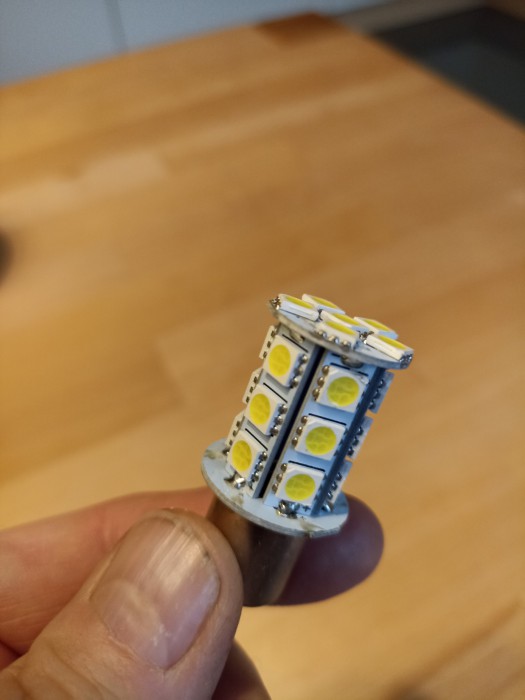

So. LED ist da, werde berichten.

Habe dann mal hinten eine LED rein gemacht. Blinkt jetzt auch. Mit gefällt es aber nicht. Erstens gibt die weißes Licht, durch das orange Glas ist das dann blass-gelb statt orange. Sonderlich heller ist es auch nicht (das wäre egal). Aber was mich stört das das Licht etwas flackert im Rhythmus von der Motordrehzahl, die Glühbirne schluckt das durch ihre Trägheit, die LED nicht.
Muss ich mal gucken wenn im Frühjahr das Wetter besser ist und ich auch mal länger fahren kann.
Wird, wenn es nicht immer leer ist, wahrscheinlich wirklich bei den Glühbirnen bleiben.

ja da ist gelbe led besser für blinker oder bremslicht
https://www.ebay.de/itm/256325645483?va ... R7C04IWNYw
wird aber wohl nur im standgas flackern, bzw am akku dürfte gar nix flackern, aber wenn akku leer ist kanns sein das der nicht puffert

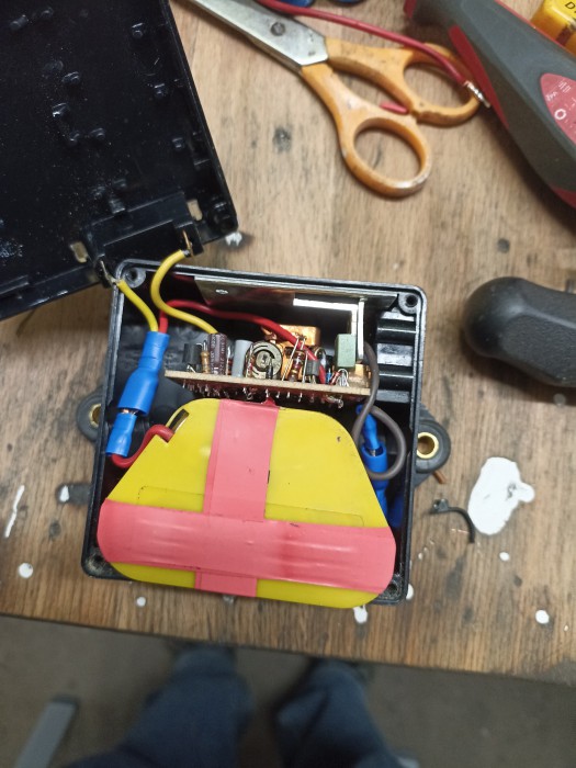

Die war ja frisch geladen. Ich habe jetzt alle Bauteile hier für die Platine. Also die Kondensatoren und die Transistoren löte ich neu drauf.
Dann kommen die Zellen in die Box und gut ist.

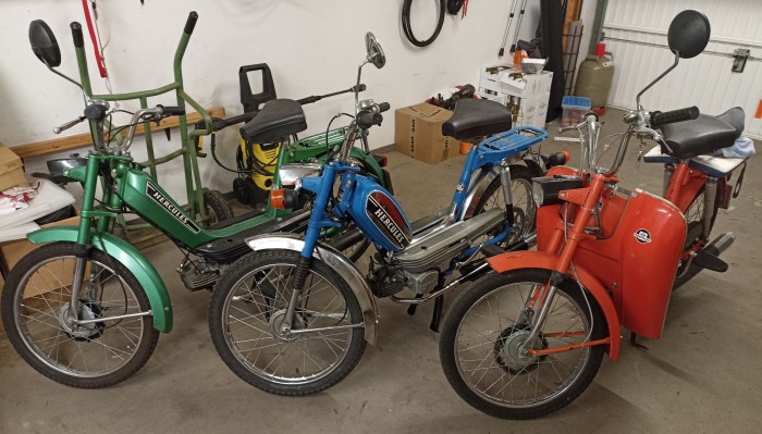

Erstes Foto im Kreis der Geschwister
Gokki
Beiträge: 5
Registriert: 09.11.2012 17:04
Mofa/Moped: Hercules 221 MFH, Prima 5
Wohnort: Hennef
Beitrag von Gokki »
:thumbup: Hallo Dieter,
tolles Trio, einen schönen dritten Advent.
Viele Grüße Scotty

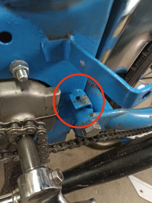

gab es verschiedene Kettenschleifer?
Habe eben den neuen montieren wollen, und dann ist mir dieser Bügel aufgefallen der an der Schwingenlagerung angeschweißt ist.

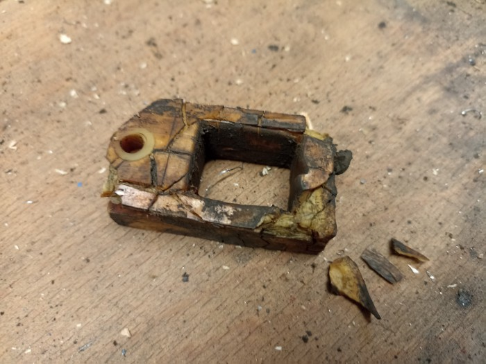

Der original Kettenschleifer ist glaube ich schon entsorgt, weil er sich komplett auflösen wollte.
viewtopic.php?p=36740#p36740
Der Bügel verhindert die Montage des neuen. War jetzt nicht so schlimm, habe den neuen jetzt ca 3-4mm unten abgeschliffen, jetzt geht's.
Hab aber die Microfilme durchsucht und das Metallbügelchen nicht gesehen. Und auf Bildern im Netz (auf die Schnelle) auch nicht!?!

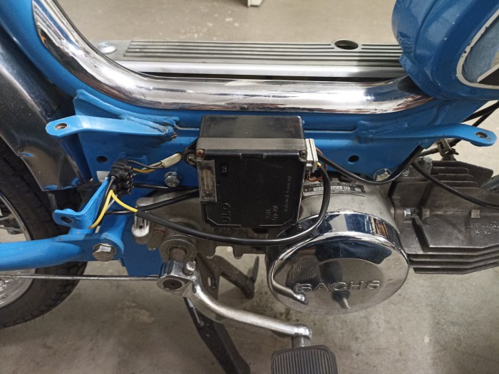

Heute die Akkus in die Box gekramt.
Jetzt schaut's ordentlich aus unterm Trittbrett

Hier gibt es anscheinend noch einen originalen:
https://www.mofastuebchen.de/de/kettens ... ma-2-3-4-5
Wenn du nach den Teilen googlest dann findest du jede Menge unterschiedliche nachgedruckte Bauformen.
https://www.google.com/search?client=op ... a&ie=UTF-8
Welche davon dem Original am nächsten kommen? Keine Ahnung, muss man halt schauen.
Aber was nicht passt wird passend gemacht.
Geht auch!
Schönes Trio hast du da jetzt in der Garage.
