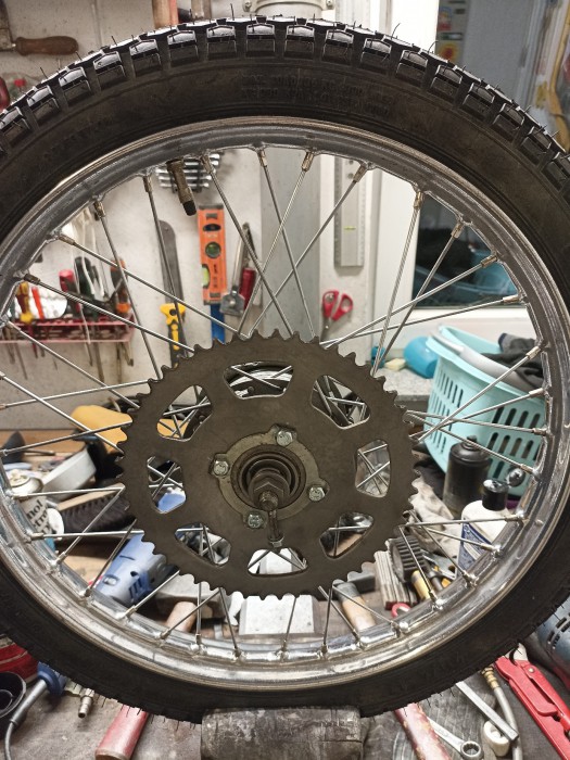

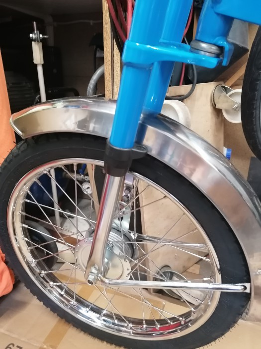

Rad gespannt und Reifen aufgezogen:

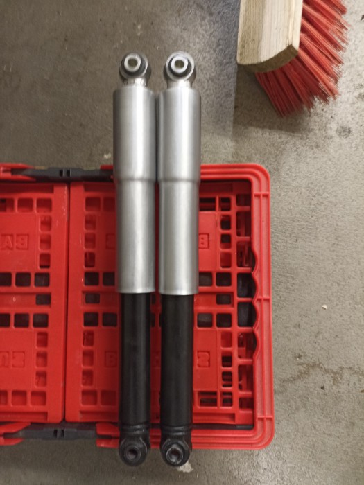

Hier mal Federbeine. Bei Kleinanzeigen welche schrottigen bekommen. Aus 4 mach 2. Meine waren absolut Beulenfrei, aber bei einem das Kunststoffteil gebrochen im unteren wo die Feder rein gedreht wird.
So kann's bleiben.

Wird doch schon. Schick. Und bitte weiter bebildern.

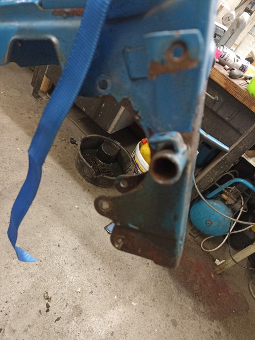

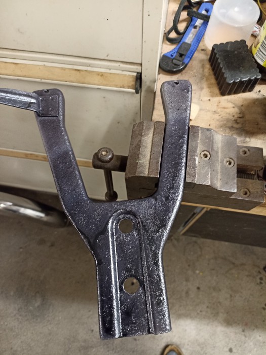

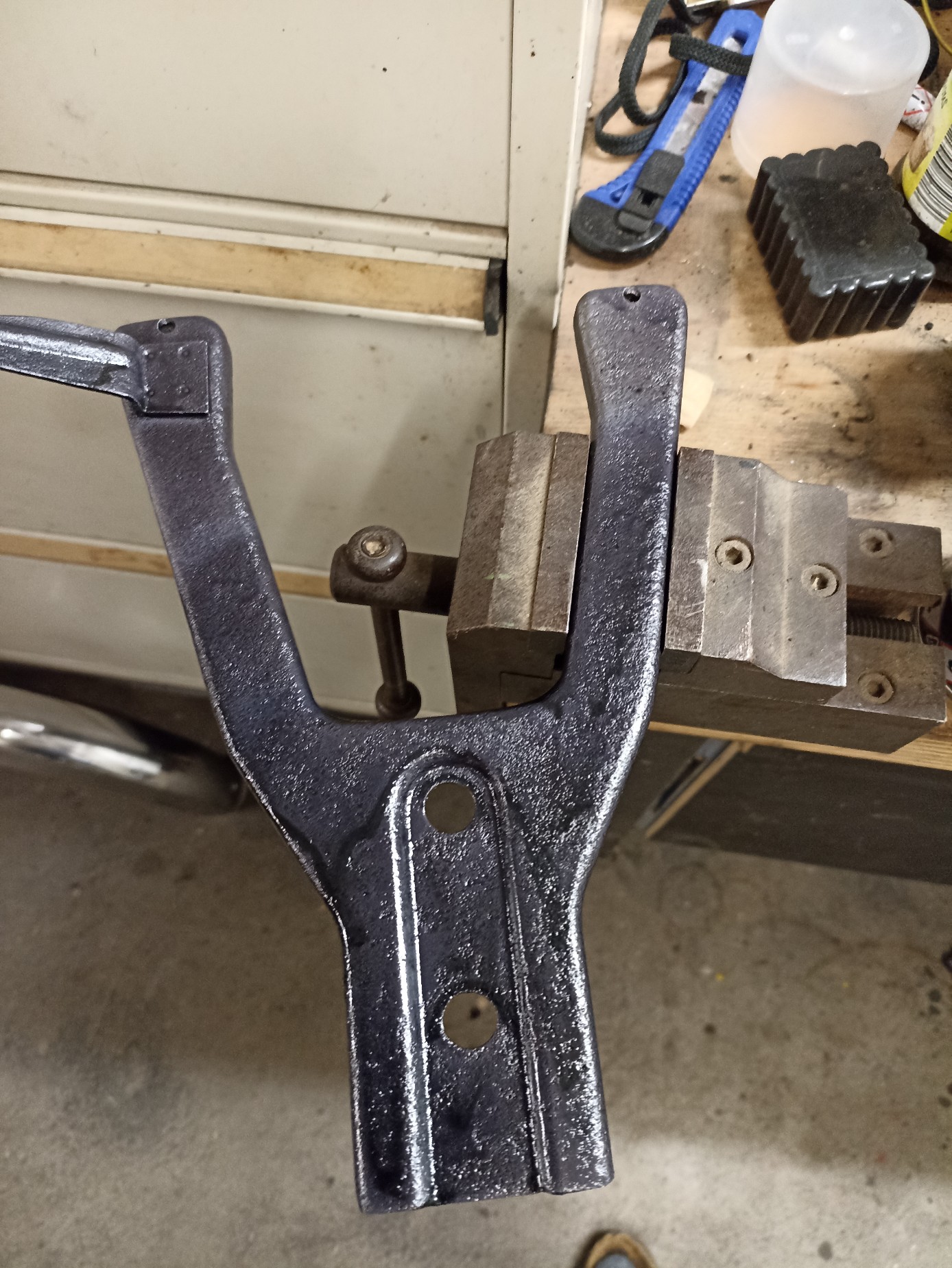

Der Ständer ging gar nicht mehr. Der wird neben den Beilagblechen der Trittbretter das einzige sein was neu lackiert wird.

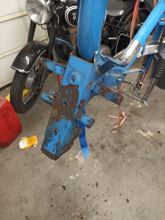

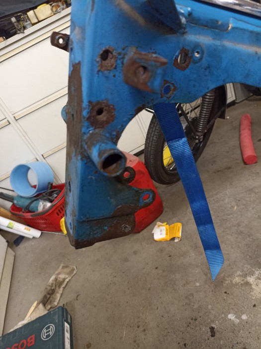

Im Bereich des Rahmens muss ich unten was machen. So kann er nicht bleiben.

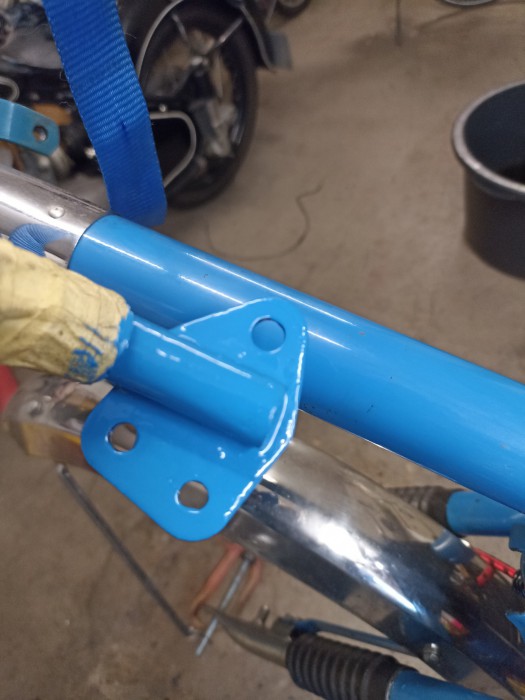

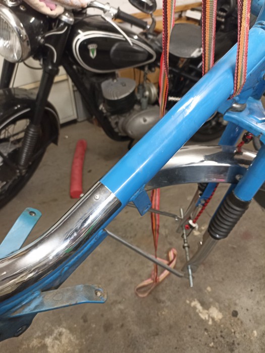

Das ist der Vergleich. Das angehaltene Teil ist RAL 5015. Der eingekreiste Bereich ist wo die Faltenbälge saßen, dort ist nie UV Licht hin gekommen.
Wenn man es in RAL machen wollte müsste man 5015(heller) und 5010(dunkler) wahrscheinlich 50:50 mischen.
Aber wie gesagt. Sooo teuer ist der Doc dann doch nicht.
Der Ständer ist gestrahlt und mit einem Primer vorlackiert.
Der Ständerbolzen muss noch aus dem Rahmen ausgebohrt werden.
Schwingenachse musste ich auch ausbohren und dann abflexen. Liegt aber schon neu hier

Im vorletzten Beitrag sieht man den Rahmen und nicht die Gabel... Beim Farbvergleich

Zzt kämpfe ich mit der Ständerachse. Die Schraube habe ich mühsam ausgebohrt. Scheinbar ist die Büchse gehärtet. Immer wenn der Bohrer angekratzt ist war er stumpf. Also bohren, schleifen bohren schleifen. Das dann in 0,5er Schritten bis die Schraube raus war. Die Büchse trenne ich mit dem Dremel.

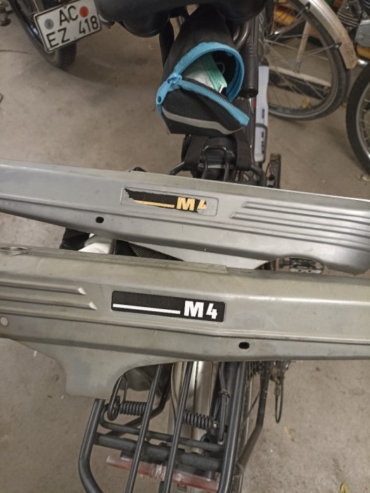

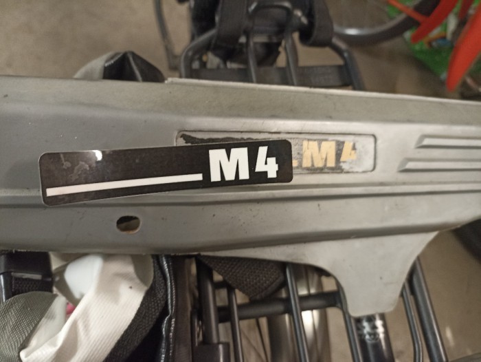

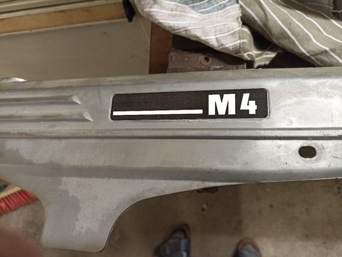

Eben mal schnell die selbst gemachten Aufkleber auf die vergammelten Trittbretter geklebt.

Heute die Gabel noch mal ausgebaut. Kann man den Rahmen deutlich besser händeln.
Das untere Rahmenende zankt mehr als gedacht.
In der inneren Dreckecke rostet es schon ganz gut.

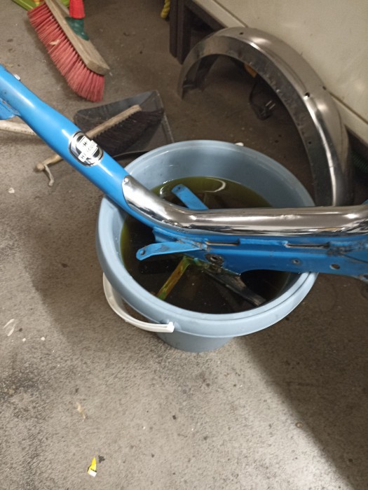

Habe den Rahmen untenrum jetzt mal in Zitrone gesetzt.
Die Ständer Buchse geht auch nicht raus. Wahrscheinlich muss ich die mitm Schweißbrenner ausglühen.

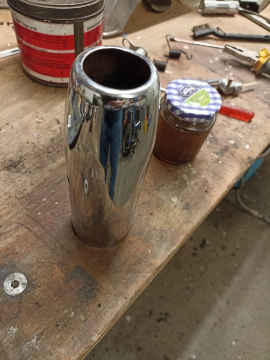

Dann habe ich den Auspuff ausgebrannt. Wieder erwarten macht er deutlich mehr Arbeit als erwartet. Dachte saubermachen, Flöte raus und reinigen und dachte er müsse noch nicht mal lackiert werden.
Nix davon.
Flöte habe ich aufgeflext. Keine Chance die raus zu bekommen.
Dann Feuer frei.
So einen mit Kohle gefüllten Auspuff habe ich noch nie gehabt. Jetzt ist er sauber und natürlich die Farbe auch weg. Egal. Habe auch 2 kleine Löcher im Bereich des Krümmer Anschluss gefunden. Muss noch geschweißt werden.

Aber das Endstück ist Spitze:

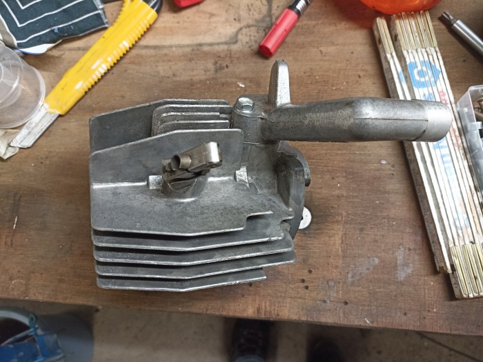

Hier noch der Zylinder
