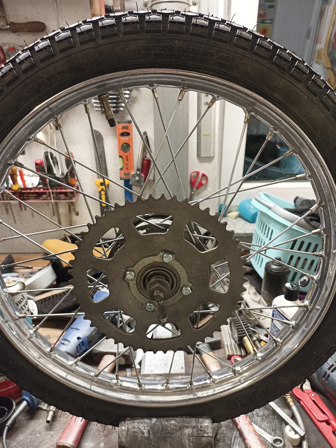

für 20euro bekommst so felgen in der quali nicht..
Das glaube ich auch. Sie waren ja rund, ohne Dellen und Richtung Reifen neuwertig.
Da kann ich mit der leichten Patina gut leben.
Irgendwie war bei Schürmann der Stempel defekt. In der vorderen kann man den Schriftzug ganz "dünn" erkennen. Hinten gar nicht. :mrgreen:
Re: Hercules M4 Renovierung
Elsterglanz habe ich auch schon probiert. Aber wenn der Chrom zu defekt ist kann es auch nicht zaubern.
Rad gespannt und Reifen aufgezogen:

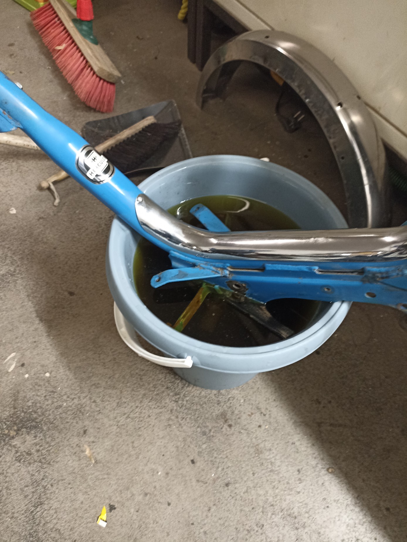

Heute die Gabel noch mal ausgebaut. Kann man den Rahmen deutlich besser händeln.
Das untere Rahmenende zankt mehr als gedacht.
In der inneren Dreckecke rostet es schon ganz gut.
Habe den Rahmen untenrum jetzt mal in Zitrone gesetzt.
