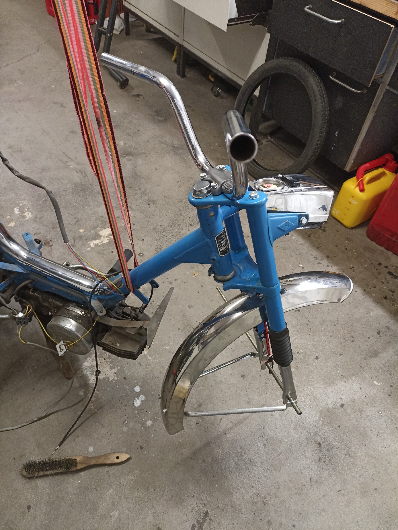

    Bin aus dem KH aber wegen dem Verband nur ein Bild von zusammen gesteckten Teilen.
    Edit: kann mir eigentlich jemand sagen warum Hercules als Lenkkopf Mutter manchmal welche mit 8-Kant verbaut hat?!?

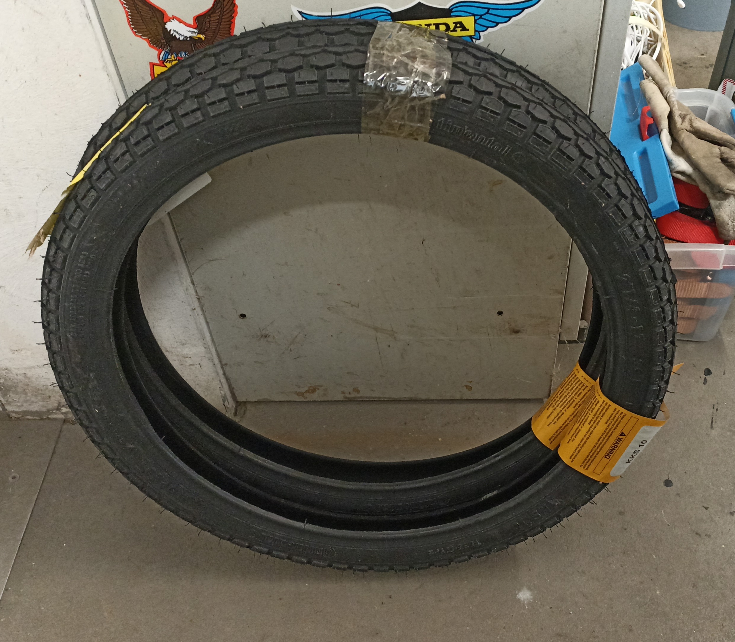

    Reifen sind schon da.
    Breitreifen 2,25 x 17, die anderen meiner Mofas haben nur 2.00 x 17

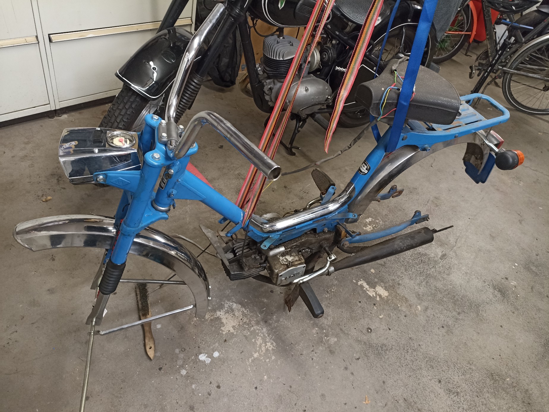

    Mofa wächst von vorne nach hinten.

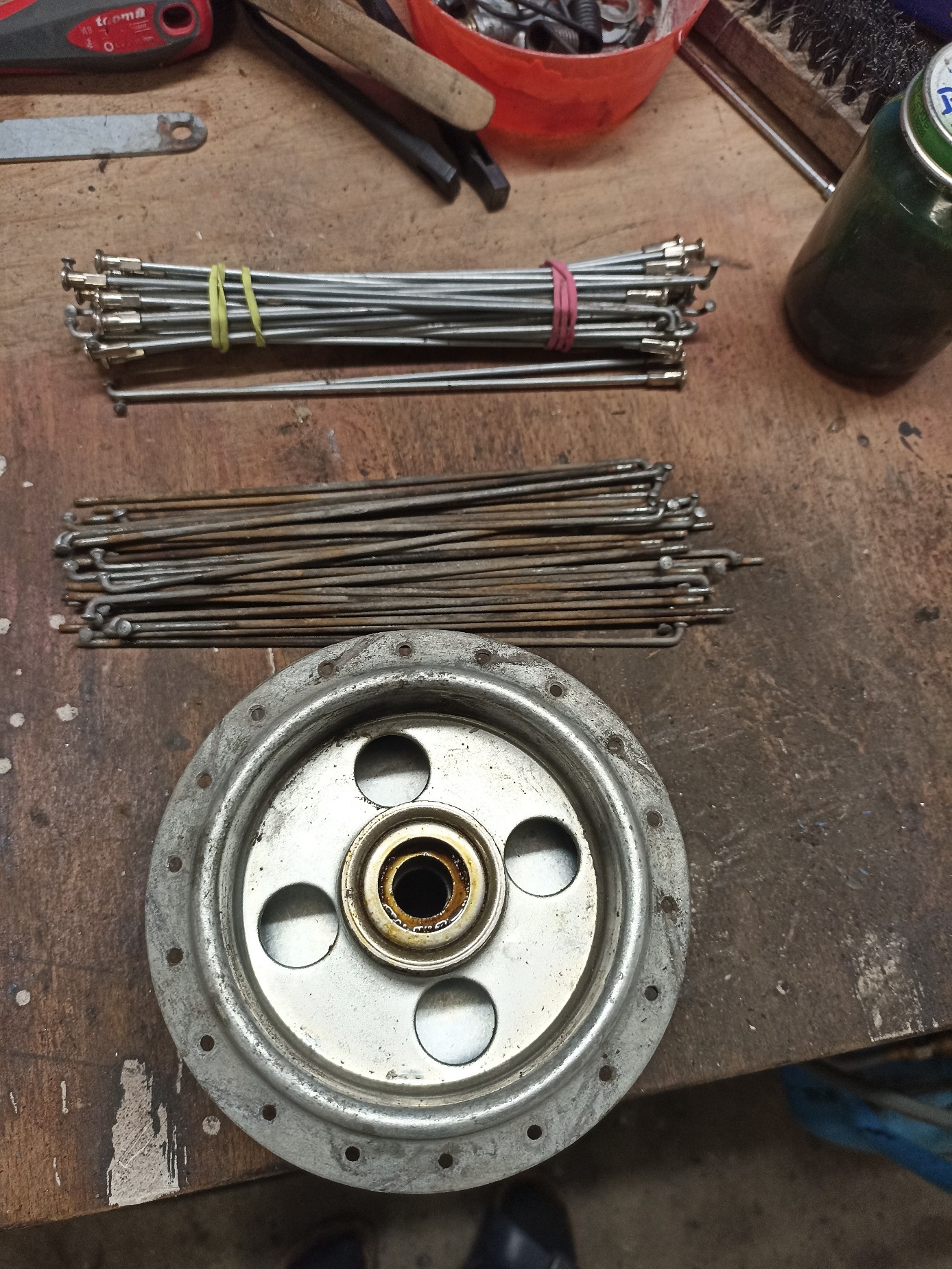

    Die Felgen bekomme ich leider doch nicht mehr sauber. Die Rostporen sitzen zu tief. Die Speichen sind rostig.
    Mal schauen was ich mache. Optisch sind die Speichen schlimmer als die Felgen.
    Muss morgen mal in meinem Fundus suchen. Wenn ich Speichen da habe werden sie neu gespeicht.

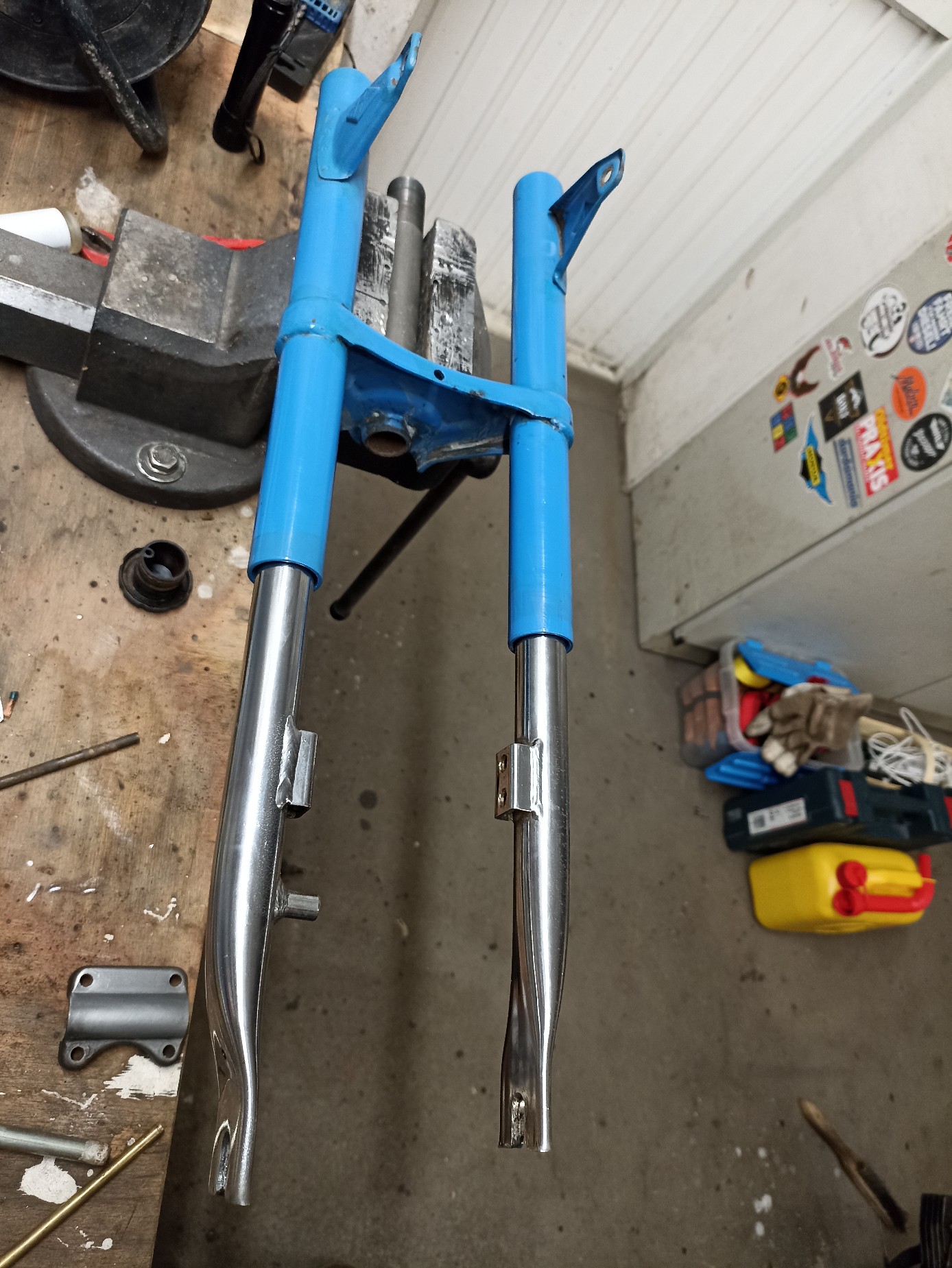

    Des weiteren habe ich die Federbeine angeschraubt. Leider ist eins direkt "zerbröselt". Das Kunststoff Klötzchen in das die Feder reingeschraubt wird ist zerbrochen.
    Also wer ein altes total zerdeppertes Federbein hat kann es mir gerne anbieten.

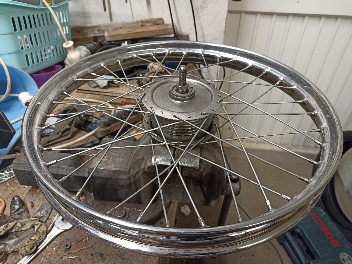

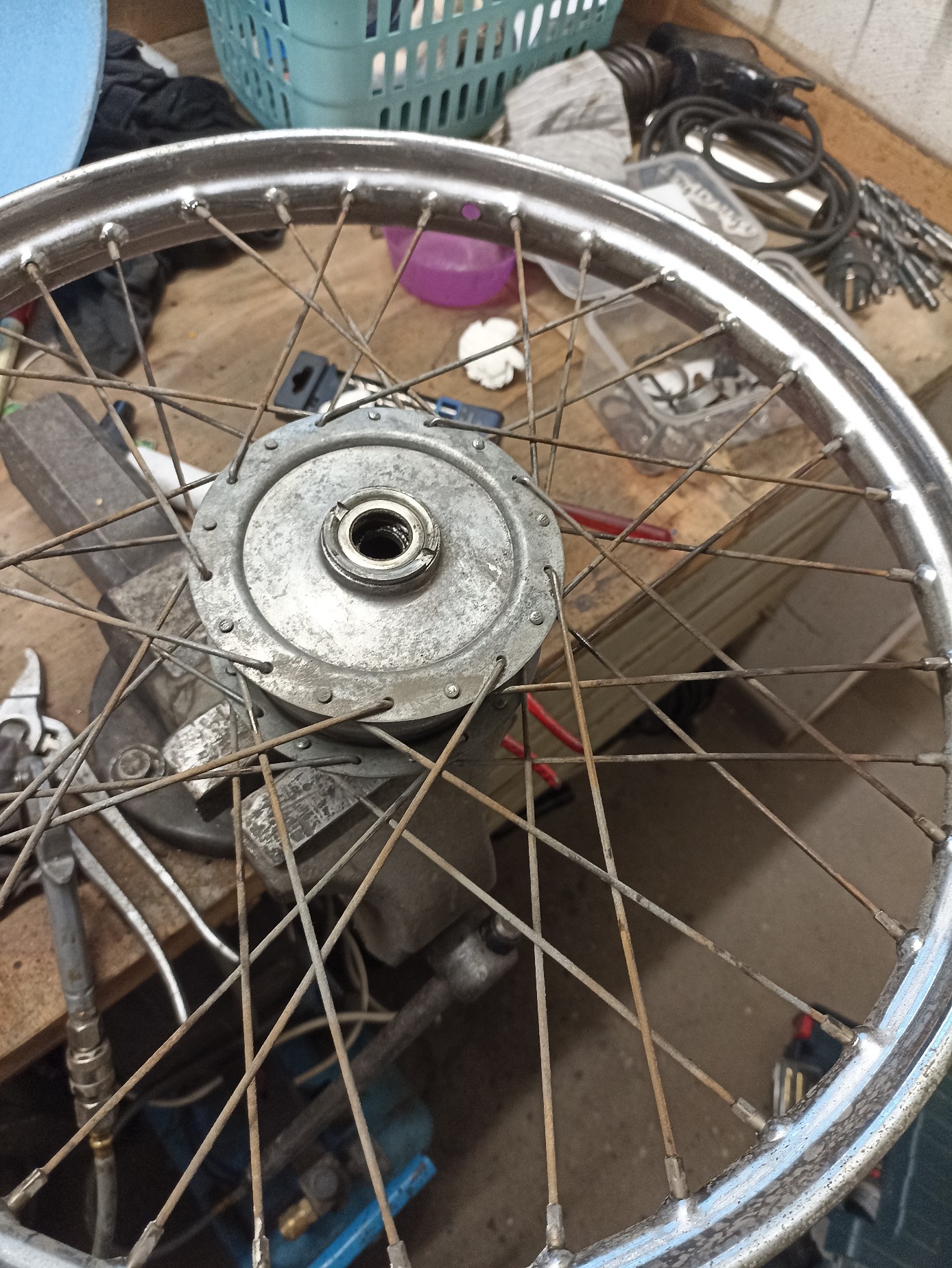

    Die Speichen waren arg rostig. Hab's doch mal ausgespeicht....
    Die oberen Speichen sind aus meinem Fundus

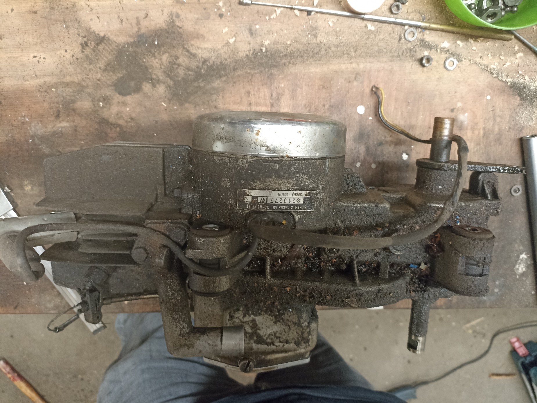

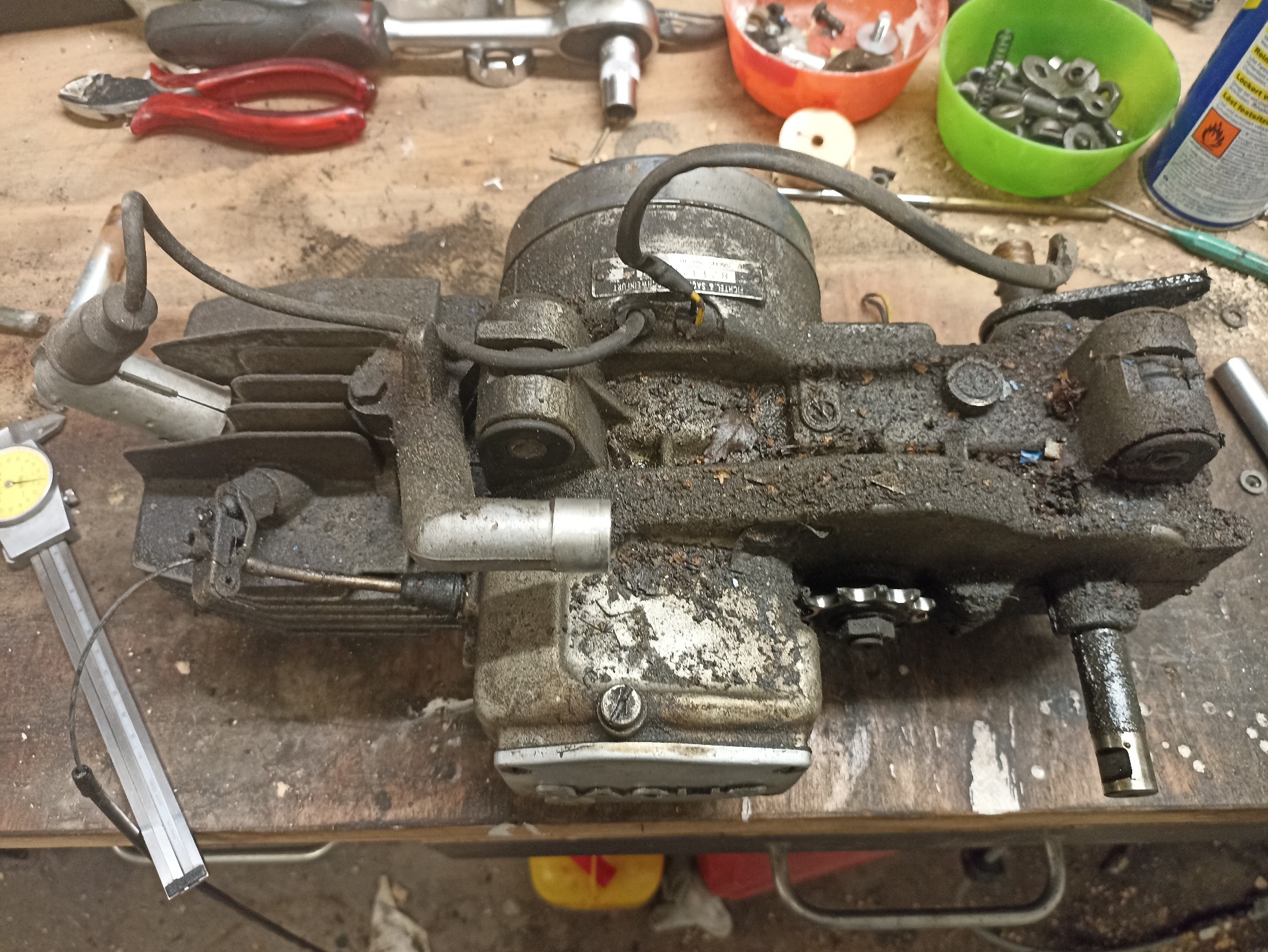

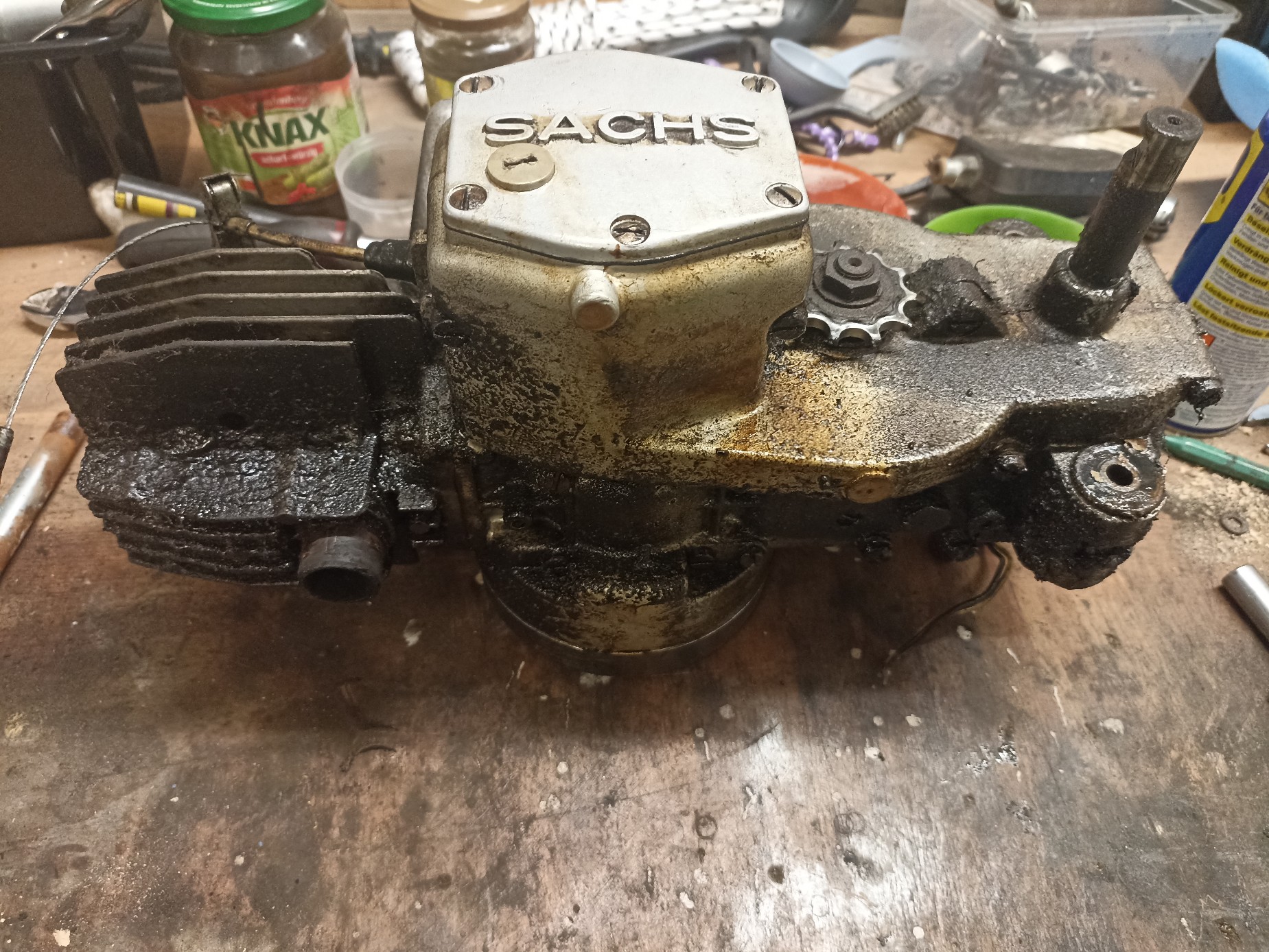

    So. Motor ist raus. Man wundert sich ja wie viel Dreck an einem Motor kleben kann:

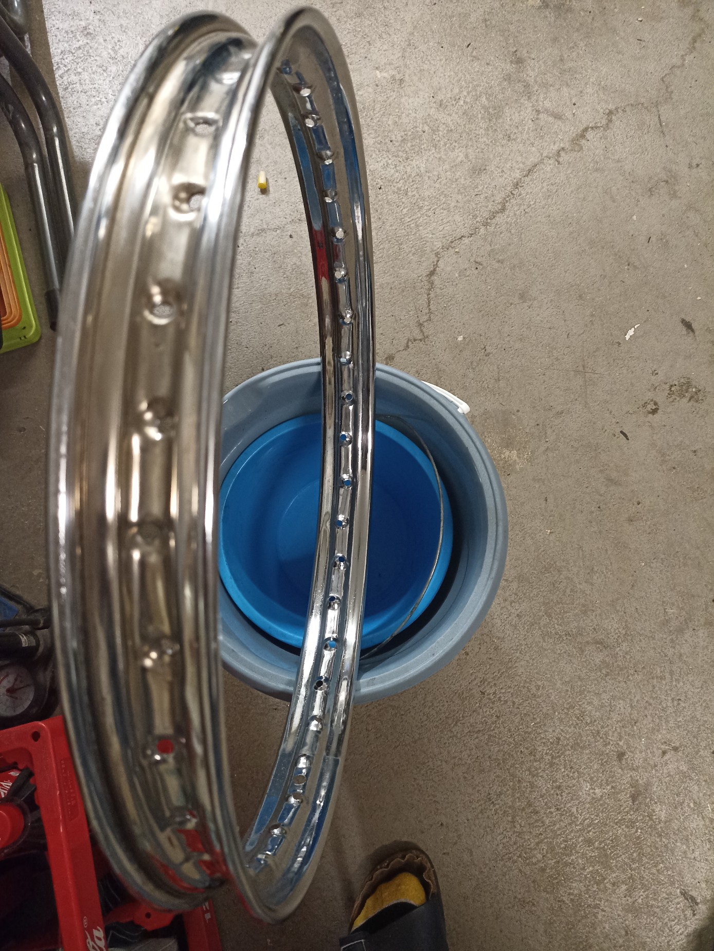

    Habe eben die Felgen, die mehrere Tage in Zitrone gelegen haben, mit Akopads (bzw die Hausmarke vom DM) gereinigt.
    Ich bin mit dem Ergebnis echt zufrieden. Hinten habe ich die schlechtere eingespeicht. Die ist meist eh etwas dreckig wegen Kettenfett, Staub und Co.
    Neue Speichen. Fertig.
    Hab es eingespeicht. Morgen zentrieren und neue Reifen, alte Schläuche und neue Felgenbänder drauf.
    Und die für vorne geplante Felge:
    Beiträge: 9164
    Re: Hercules M4 Renovierung
    sieht doch prima aus.. passt zum zustand
