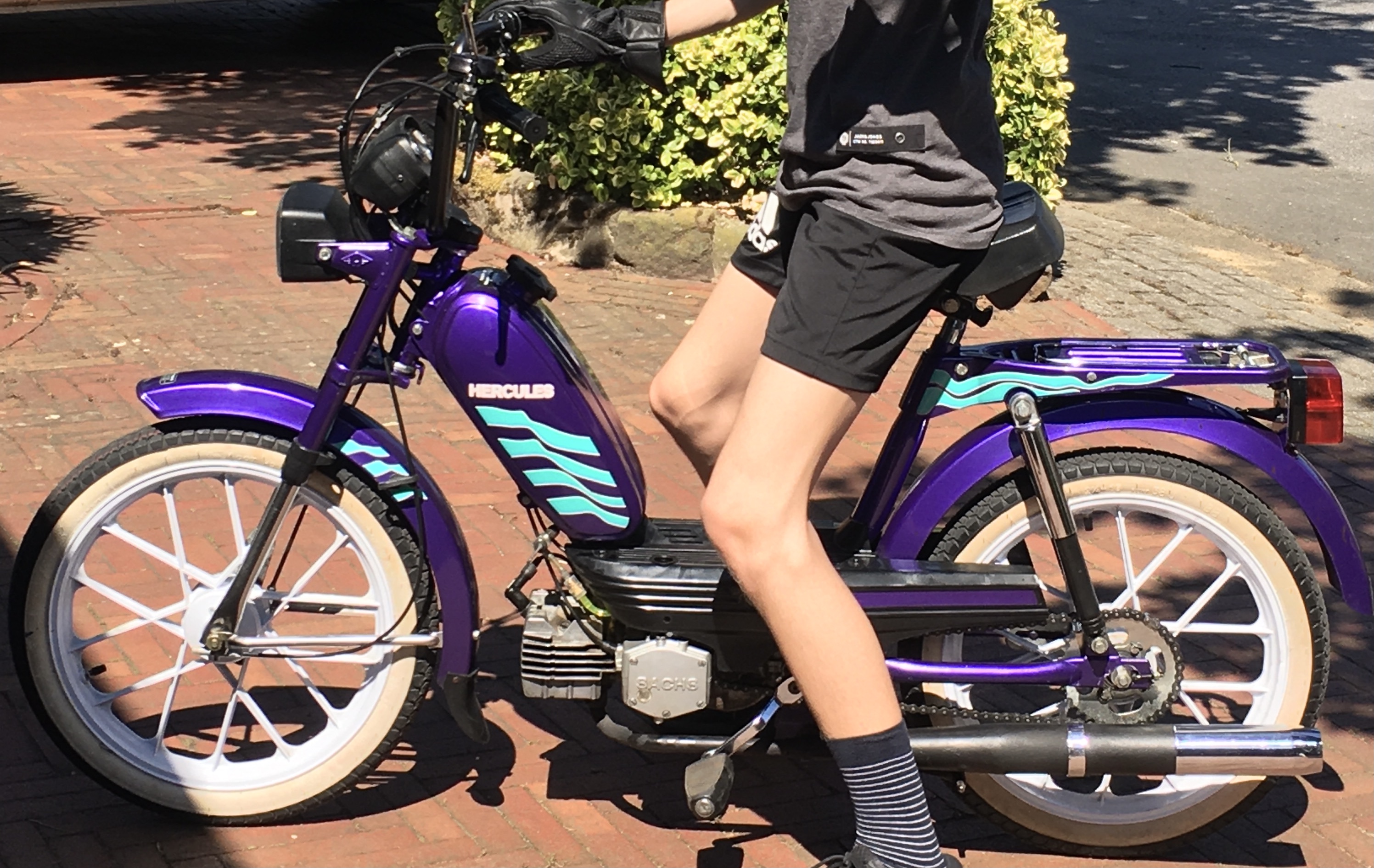

Ich habe eine Prima 4 gekauft und jetzt festgestellt das die Zweitschrift, falsch ist.
Die Prima 4 ist bj 92 und hat den 505 /1 by Motor mit Luftfilter rechts.
In den Papieren steht aber der 505 bx und ein 49 Kettenrad. Damit fährt Sie laut GPS ca. 22 km/h, trotz p2 Krümer. Wer Kennt das Originale Übersetzungsverhältnis ?
