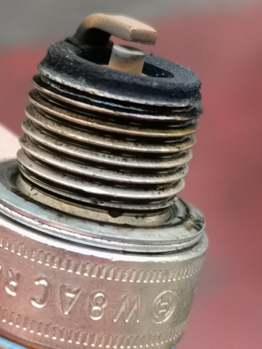

wie versprochen wollte ich etwas zum Kerzenbild unserer Hercules sagen.
Also nach ca. 8 km Fahrt hat die Kerze (eine W8AC) ein Kaffe- bzw. Rehbraunes Kerzenbild.
Der Zündzeitpunkt und die Vergasereinstellung sollten also soweit passen.
Ein schönes Wochenende
Gruß Volker

ja ...soweit kannst nix verbessern was berge angeht...jedenfalls nicht mit einstellung

ich habe vorhin nochmals das Kerzenbild nachgeschaut.
Foto lege ich gleich bei.

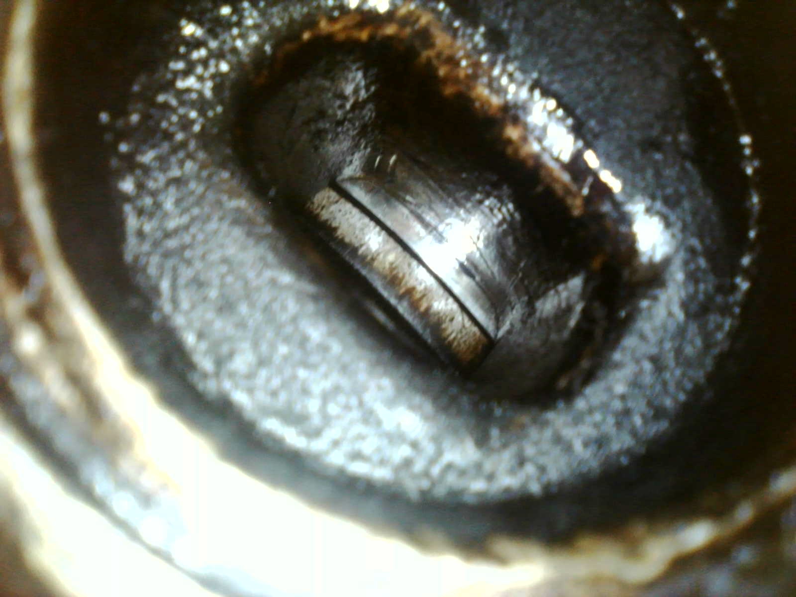

Schaue jetzt mit dem Endoskop nach, wie der Zylinder aussieht🤨🤨
Nicht das dort der Hase begraben ist...

wie versprochen die Fotos vom Zylinder, dem Kolben und dem Kerzenbild.
Die Zylinderlaufbahn sieht meiner Meinung nach nicht mehr toll aus.
Kompression nochmals gemessen, kommt nicht über 6,5 Bar.
Beim anfahren, tut sie sich manchmal auch in der Ebene sehr schwer🤨🤨.

Beiträge: 9153
Re: Neuvorstellung und Hercules Prima 2
ja sind abnutzungen sichtbar
müßte man zylinder ausmessen lassen und honen und ....neuen passenden meteor kolben einbauen,
oder mal die ringe erneuern
oder auch zylinder komplett instand setzen lassen wenn der zylinder keine vernüftigen maße mehr hat
im alter werden die innenj oval und gkegleförmig...oben weiter als unten
aber auch das würde keine bergziege draus machen
kerzenbild ist unspektakulär...also ok
ob die 6,5 beim 47ccm zylinder nicht annähernd normal sind weis ich nicht
der 49ccm hat normal mehr kompression da kolben ja 1mm höher geht
6,5 ist jedenfalls noch nicht tot
