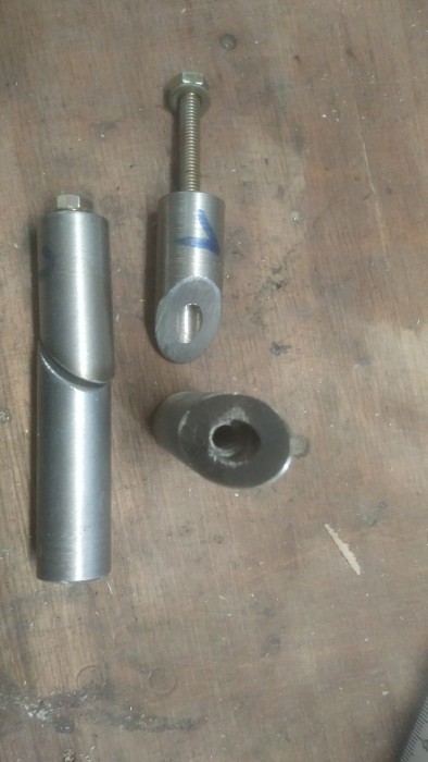

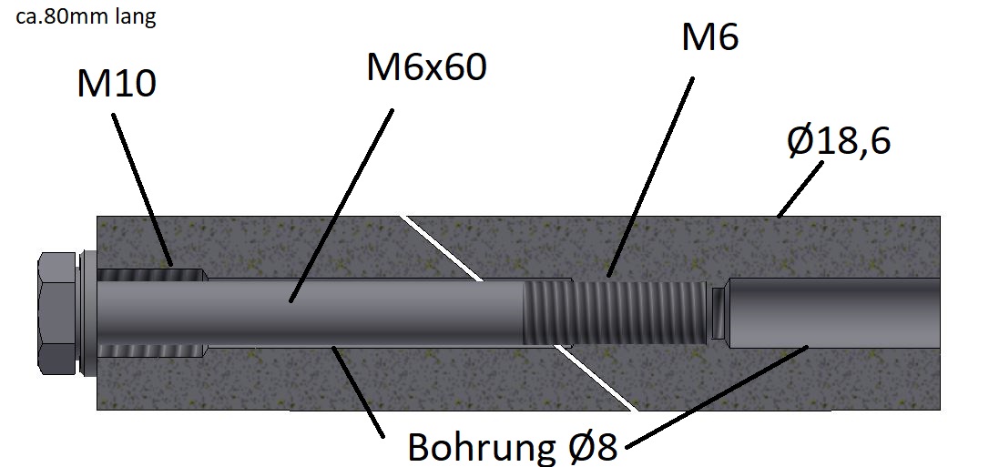

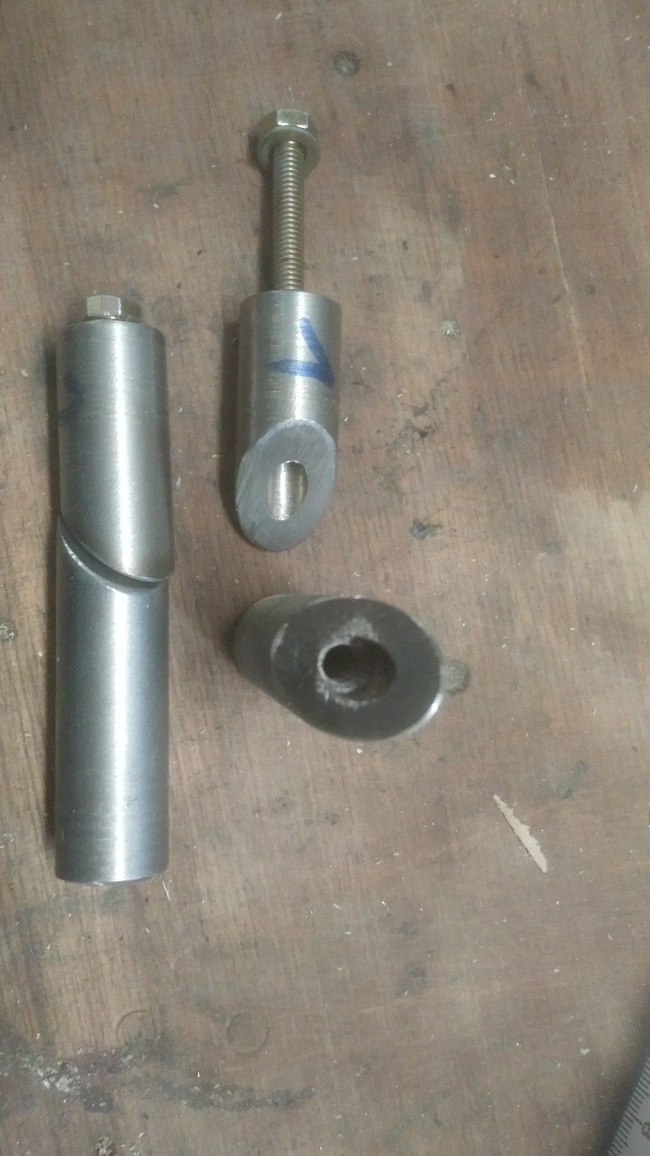

Ich hab mir gestern mal was gedreht, um dem kribbeln der Finger auf längeren Touren Herr zu werden. Es gibt ja fürs Motorrad so Lenkergewichte, diese werden aber meist aussen ans Lenkerende geschraubt. Dafür müsste man die Griffe öffnen und es sähe auch bescheiden aus meiner Meinung nach.
Deshalb habe ich in die Rohre des Lenkers der P1 gestern ein paar Klemm-Gewichte angefertigt und montiert.
Diese sind von aussen nicht zu sehen. Es verkeilt sich nach anzug der M6x60 Schraube, das M10 ist nur um die Teile auch wieder demontieren zu können, falls es zu stark verkeilt haben sollte.
Probefahrt steht noch aus. Aber auf der 82km Tour am Sonntag zu Mitch haben die Hände gut gekribbelt, bin gespannt und werde berichten. Leider habe ich gestern mangels Akkuleistung im Handy keine Fotos gemacht.... deshalb jetzt die Skizze. Das wiegt pro Seite etwa 160g.
Hier noch mal eingebaut:

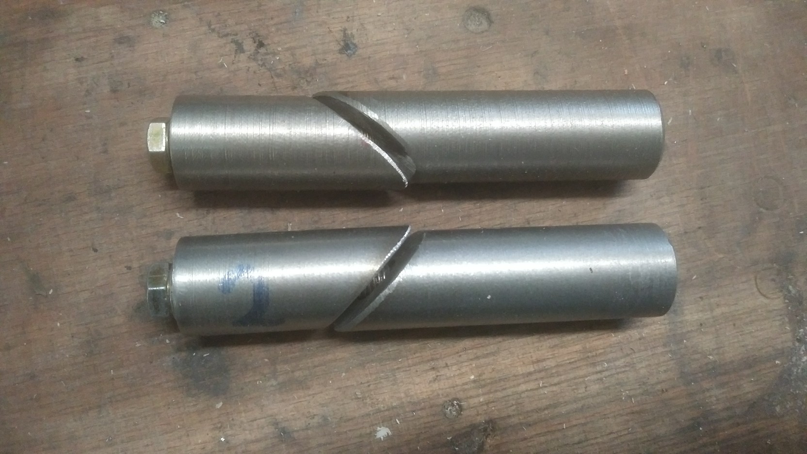

Hab mir gestern noch nen 2. Satz erstellt für die M2. Dann kann man auch Bilder zeigen...
