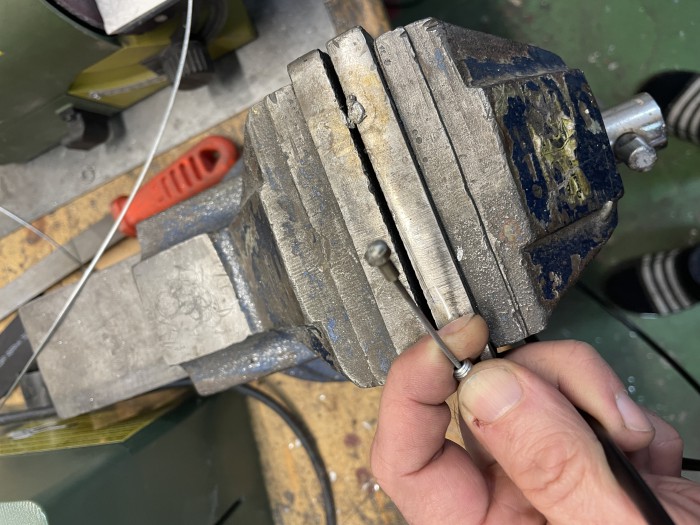

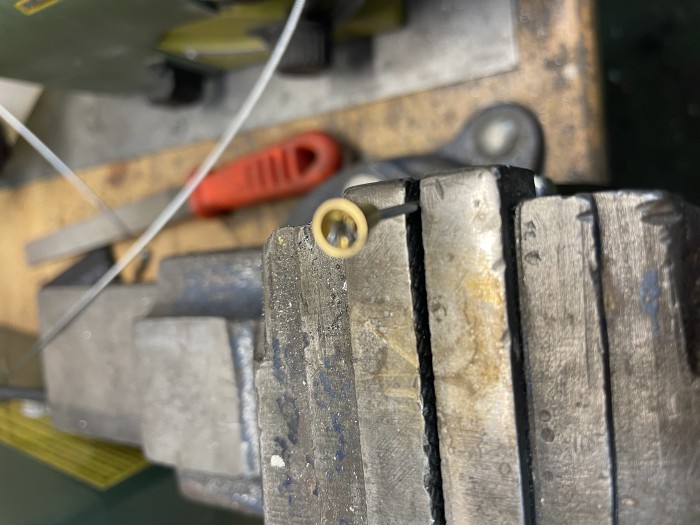

Den viel zu langen Bremszug hab ich gekürzt und einen Nippel drangelötet. Passt jetzt 1a.

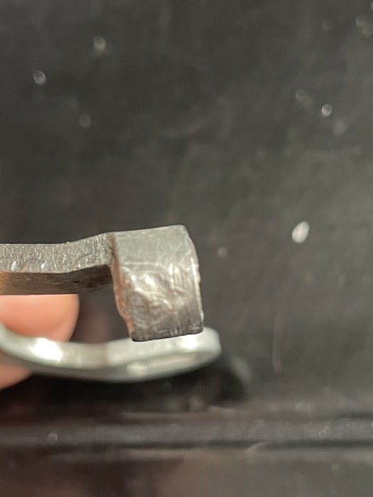

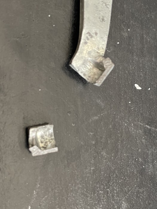

Uch wollte den Hebel eben ein wenig an der Nippeklaufnahme zurechtbiegen - peng, gebrochen.
Wer hat nen Kupplungshebel für mich (den oben aufm Motorblock).

Ich schätze mal dass die Nippelaufnahme am Hebel abgebrochen ist? s. Bild rot?
Und das soll man schweißen können? Das würde mich interessieren wie, weil man ja ab und zu so kleine Dinge brauchen könnte.
Für kleben denke ich, ist da zuviel Gewalt im Spiel.

Warst schneller, Werner.
Diese hier ist aber irgendwie noch bearbeitet.
Hätte ihn besser mal in Ruhe lassen sollen.
Ich probier heute Abend mal mit meinem WIG Schweißgerät da dran zu gehen.
Ich würde ja lieber hartlöten, aber sobald die Magnete heiß werden fällt mir das ganze Ding auseinander, tippe ich
Ich hab gestern nicht genau hingeguckt, hatte nur noch die alten Hebel in Erinnerung, die einfach nur rumgebogen war. Da konnte man dann wenn man die ein bisschen zusammenklemmz den Nippel weiter hinten einhängen.Diese hier ist aber irgendwie noch bearbeitet.

wenns zu heiß wird ist es weg...

Ist magnetisch, wie man an den zwei Magneten sieht, also geht's zu schweißen.
Muss die nur auf 6 mm im Durchmesser bekonnen.
Re: Endlich mal ne Prima 5s
steck nen holzstab rein..und versuch halt erst anzupunkten

Nee die zwei Magnete kann ich verschmerzen
Da hab ich wohl gut getroffen.
Unbearbeitet!
Unbearbeitet!
Jo. Ist super geworden.
Ohne Materialzuführung, einfach nur verschweißt, mit WIG.

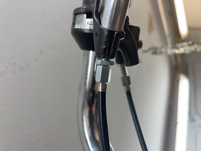

Und der zu langen Seele der Bowdenzüge bin ich von der anderen Seite angegangen.
Scön aufspleißen Velöten Wegschmeißen war mir zu doof.
Wunderbar, circa 3 mm Spiel an den Hebeln

Und trotzdem muss ich mal wieder unwissend fragen.
Womit lötet man Nippel an Stahl Bowdenzüge?

https://www.youtube.com/watch?v=i28ZpwBl3O8
https://www.youtube.com/watch?v=UN6UVqIiElc
https://www.ebay.de/itm/Fittinglot-Weic ... SwzTRcytFZ

Genau, Carinona dieses Video hab ich mir vor Jahren verinnerlicht. Das Wichtigste ist das Aufspleißen.
Nie Hartlöten, das glüht den Stahl aus und der wird spröde.

Das Wichtigste ist das Aufspleißen. ...ja ... und kein lötzinn für kofferradios und die paste...die zieht das lot nämlich rein...
und bei edelstahlzügen geht es auch nicht so einfach
Lötöl https://schreiber-zweiradshop.de/Bowden ... asche.html
Lötdraht Felder-ISO Core "VA" https://schreiber-zweiradshop.de/Bowden ... --VA-.html

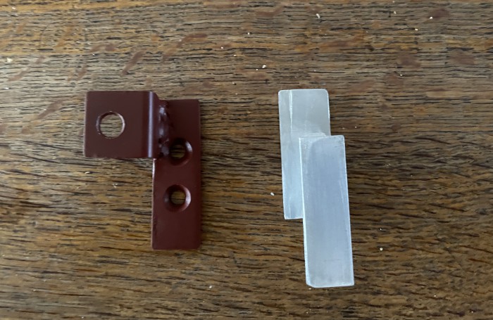

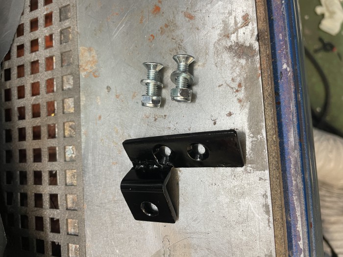

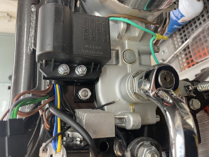

Meine Zündspule hat nun auch ihr zuhause gefunden.
Dem zuerst gebauten Aluteil hab ich irgendwie nicht getraut.
Die Spule wiegt schon ein paar Gramm.
Eisen hält immer.
Eisen hält immer.

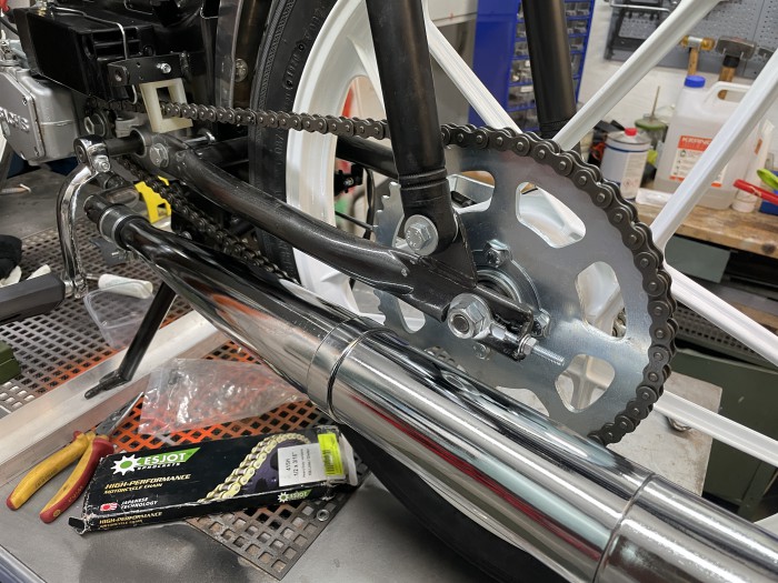

Diese Kette ist Klasse.
Genau die richtige Anzahl Glieder.
