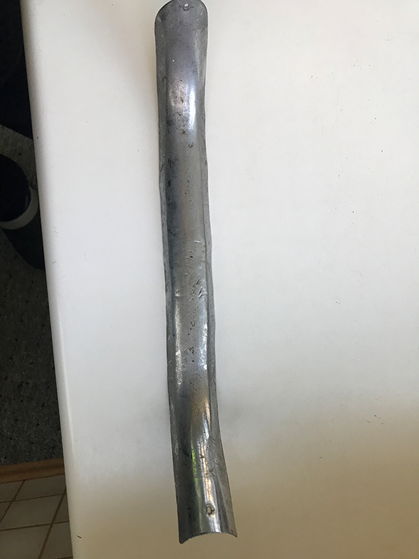

heute ist der neue Ständer angekommen, um ihn anzupassen, musste ich feststellen, da wo die Hülse eingeschoben wird, ist diese Gegen Hülse, ich nenne sie mal so, völlig ausgeschlagen. Grrrrrr Nun, soll ja Arbeit kosten, Rohr bestellt, in der Zeit werde ich die alte rausschneiden und das angeschweißte siehe Bild entfernen, war für ein anderen Ständer, der kürzer war.
