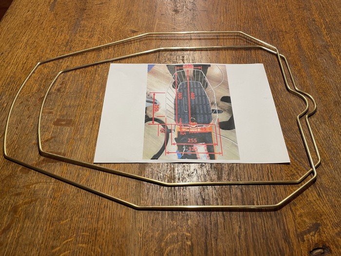

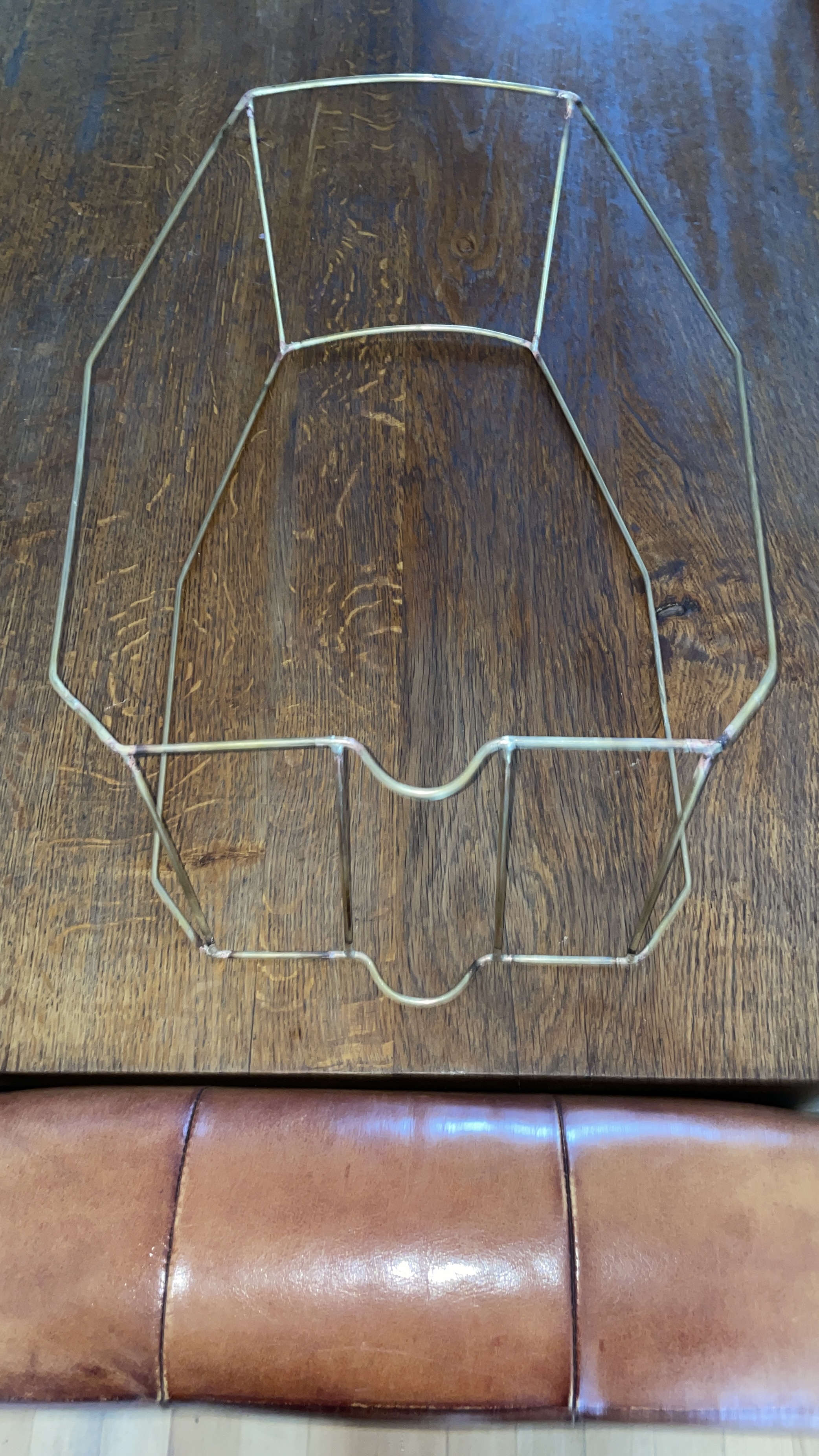

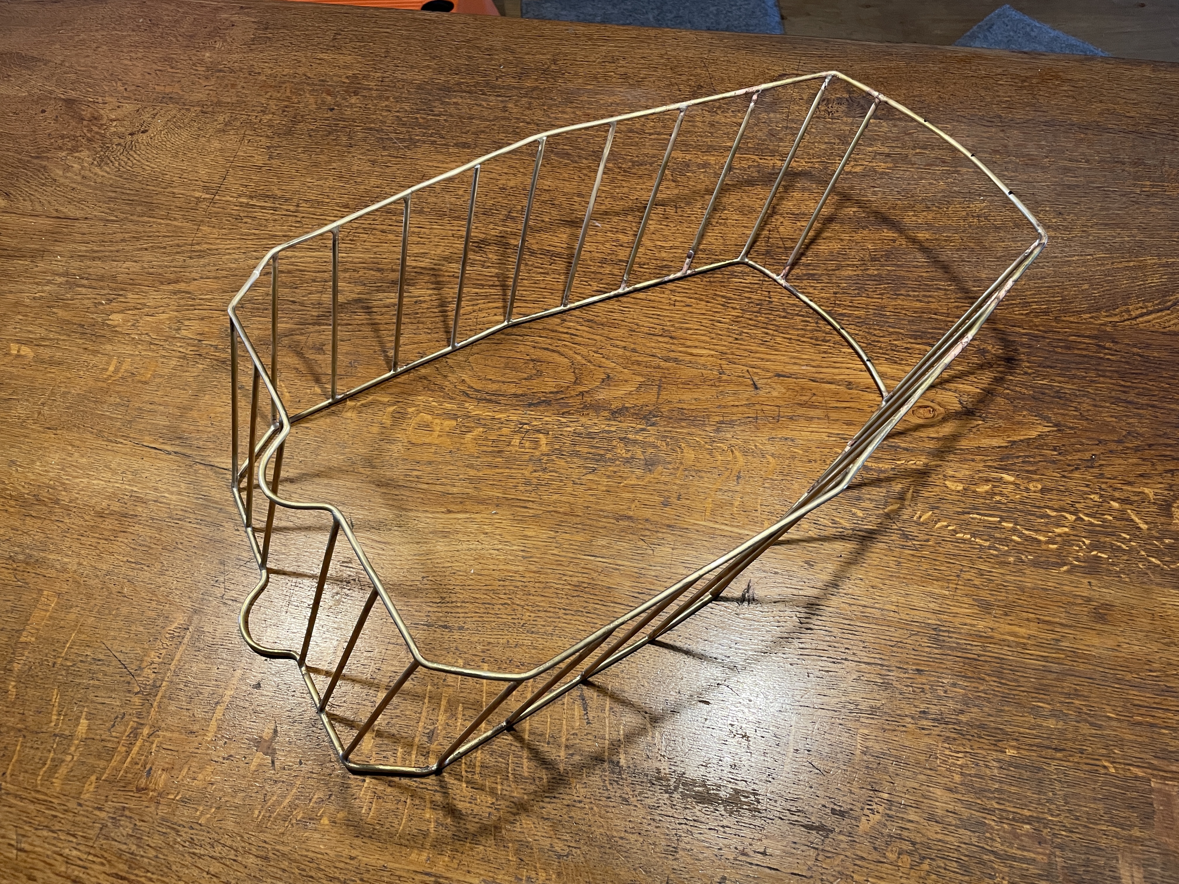

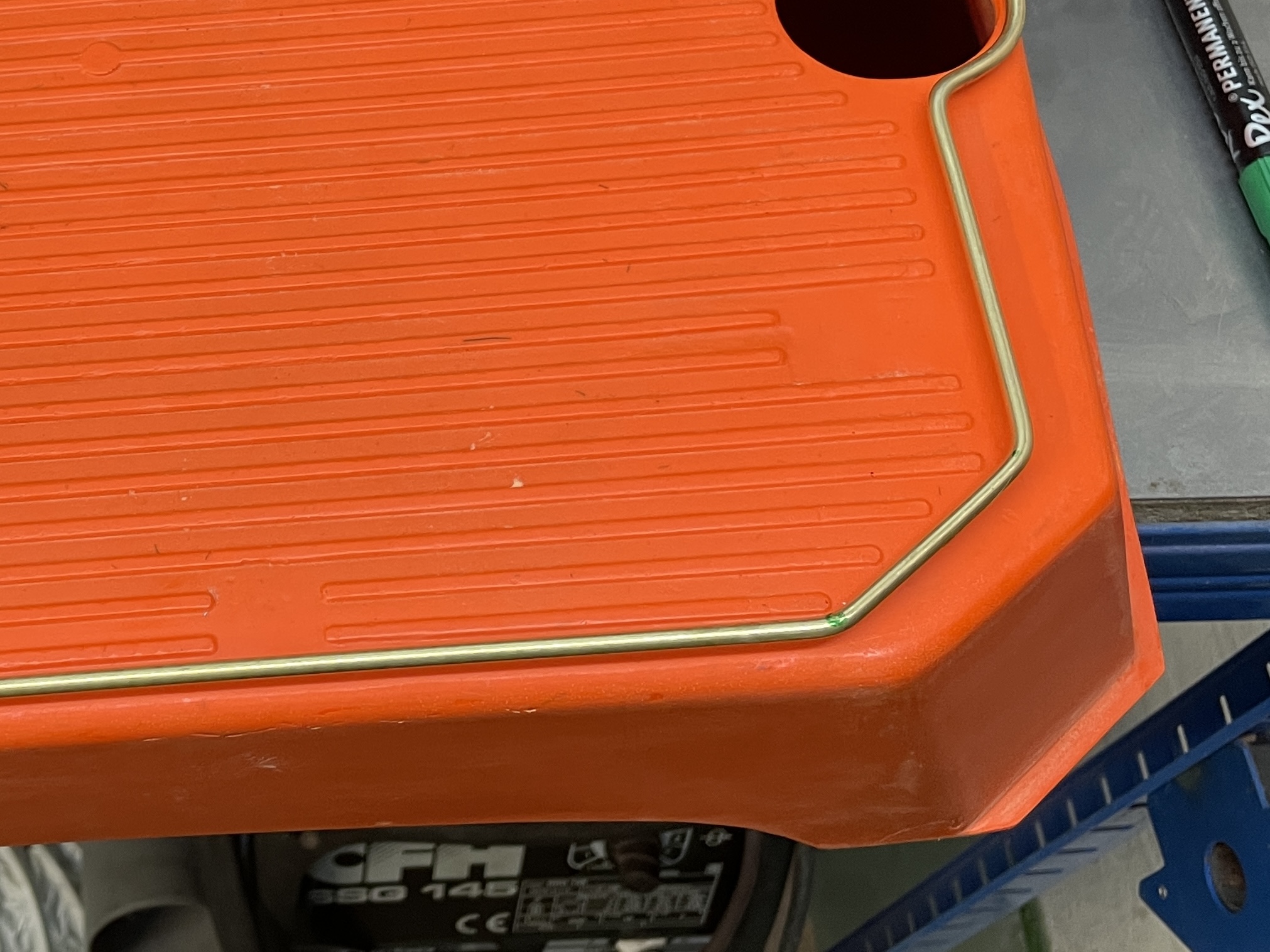

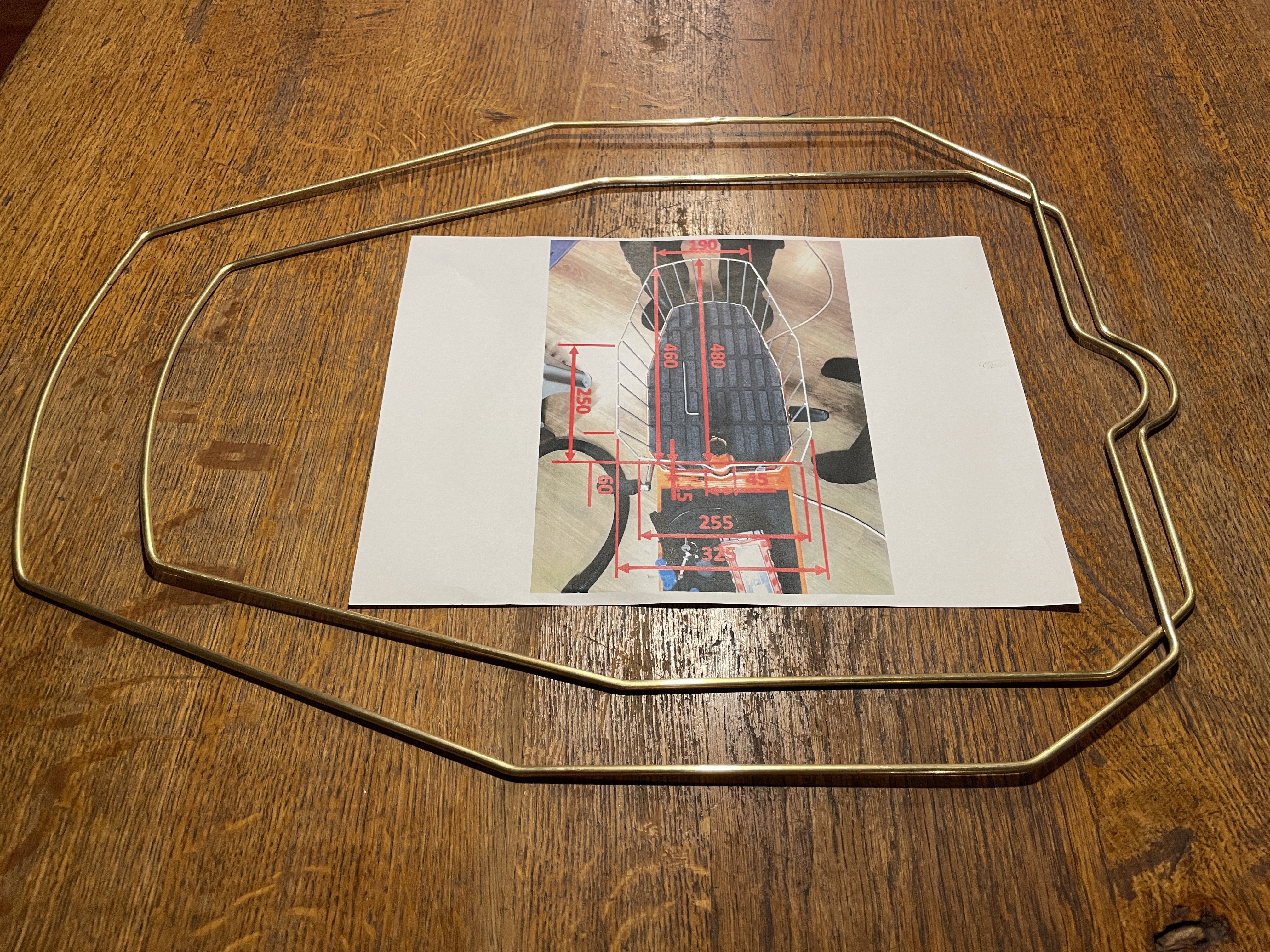

Als Nächstes habe ich mir den Gepäckträger vorgenommen, denn der war nicht mehr vorhanden. Dieses nette Biegeteil hal sehr
Dank nochmal an Norbi, für die Mühe mit dem Maßen.
Damit konnte man gut arbeiten
Das Grundgerüst war schnell gemacht
Die Streben waren etwas kniffeliger.
Das war was für lange Corona Winter.
Dann nur noch an den Rahmen Anpassen
Geht dann irgendwann zum Verchromen

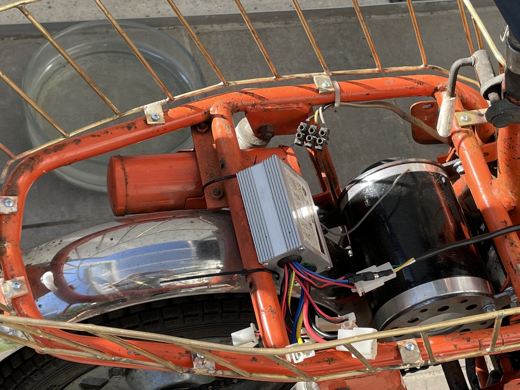

Und wie ihr auf dem Bild seht seht ist auch der gesamte Antrieb modernisiert worden.
Das wird optisch noch so geändert, daß es aussieht wie der alte Gasgriff.
Dazu mehr, wenn alles richtig verkabelt ist, hier aber eine Vorschau:

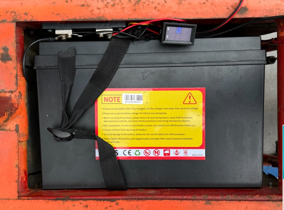

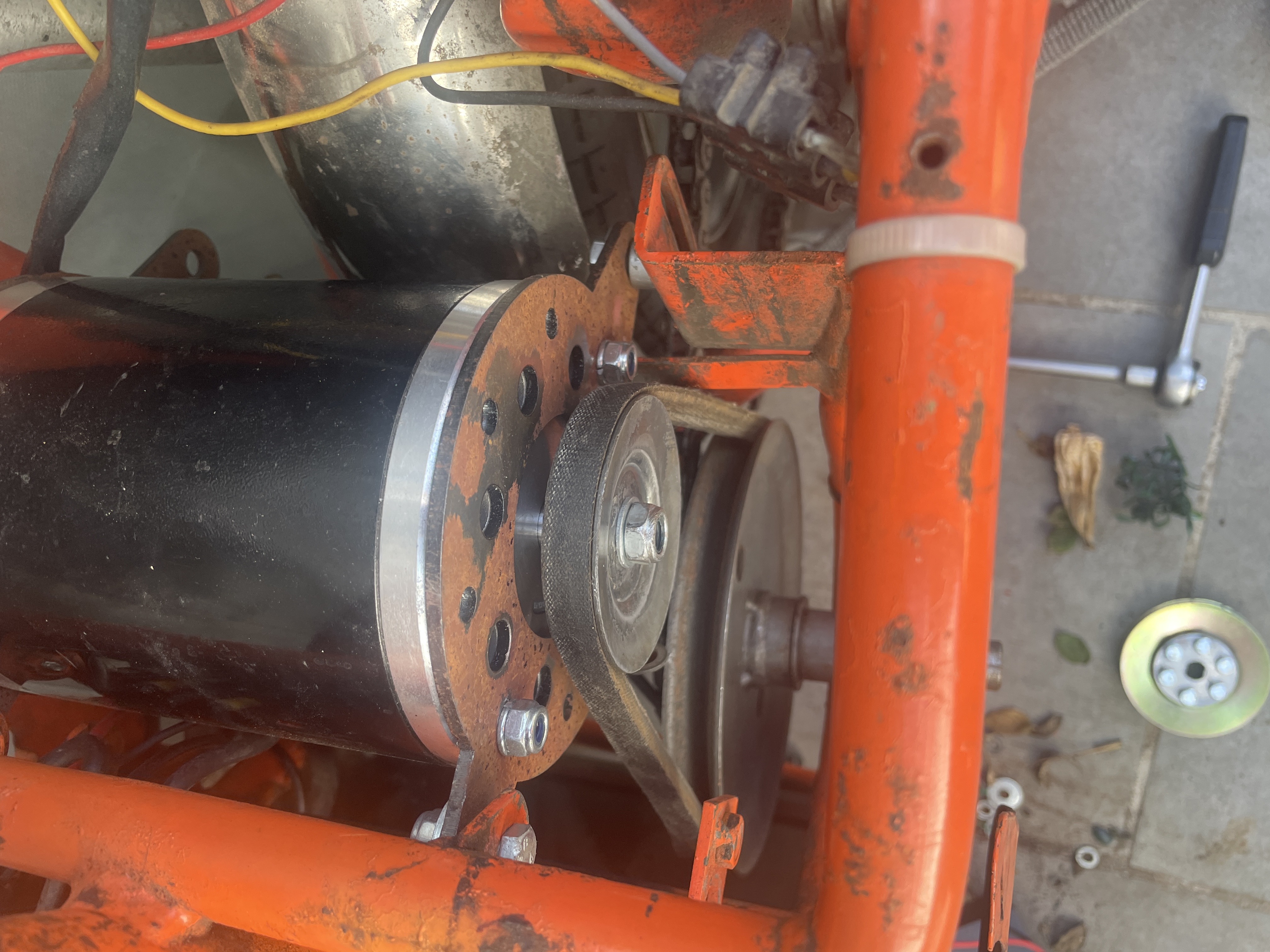

Ich hab den alten Bosch Motor nebst Fliehkraftkupplung wieder eingebaut.
Diese Chinamotoren halten nix einfach aus.
Regler ist wie gehabt, aber ich hab endlich eine erschwingliche 24V LiFe04 Batterie ergattern können.
Als wäre sie gem
acht für das Mofa.
Ich werde mich demnächst mal an die "nicht-elekrrische" Restaurierung machen.
Das Setup für den Strom passt jetzt für mich.
24V 60 Ah, mit nem 800W Motor sollten für knapp 2 H reichen, die Kiste fährt laut Tacho 30, also hab ich so um die 40-50 kn Reichweite.
Ist o.k. zum Einkaufen fahren

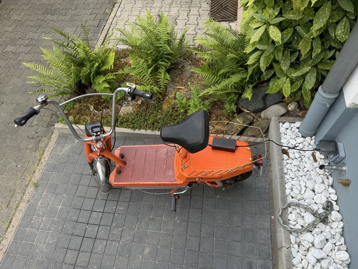

Re: E1 - mal was Anderes
Sie ist jetzt technisch 1A und angemeldet.
Von aussen sieht man ihr das neue Zeugs gar nicht an, den Gasgriff ändere ich noch auf nen Schwarzen ohne LEDs:
Und natürlich bekommt sie noch ein wenig Liebe.
Aber es macht saumäßig viel Spaß damit zum EInkaufen zu fahren.
