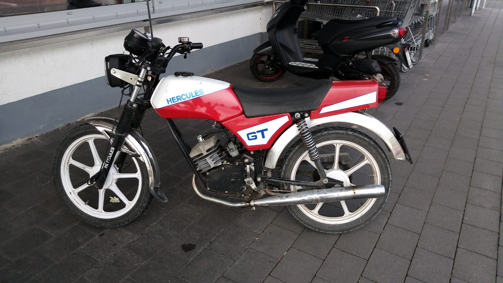

Beitrag von Sachser »
Also, ich hätte noch die Möglichkeit diese Prima gt zu erwerben. Allerdings würde ein weiterer Interessent 800€ zahlen...den müsste ich dann überbieten
Jetzt frage ich mich bzw. EUCH ob die das überhaupt wert ist...?
Laufen tut die, aber ziemlich schlecht.
Ist schon mal feste umgefallen, also paar kratzer und lenker nicht mehr 100%gerade(vllt. hat au die Gabel was abbekommen?...ka)
Viel mehr gibt's nicht zu sagen, die wurde halt überhaupt nicht pfleglich behandelt
Deshalb bin ich jetzt noch stark am zweifeln

Re: Mofa Wissen/Tipps/Erfahrungen
so steht se ja nicht so schlecht da,
wegen den schäden müßte man handeln können
die 1993 https://www.ebay-kleinanzeigen.de/s-anz ... focus_cars
steht besser da
Genau die habe ich auch schon gesehen.
Ist mir sofort ins Auge gefallen...aber zu weit weg.
Naja, es ist jetzt nicht so, dass ich unbedingt eine GT haben will, benötigen tu ich die eigentlich auch nicht... Ist mehr Hobby :)
Das mit dem Kumpel wäre halt eine Chance gewesen zum Zugreifen... 500 € halt... Aber leider Gottes hat er sie schon dem Nachbar versprochen weshalb die Sache für mich gelaufen ist.
