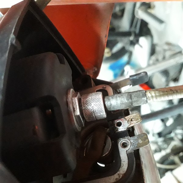

Heute war Garagentag.
Neuen Reifen vorne montiert. Dabei musste ich leider den alten Schlauch verwenden, weil die neuen Schläuche das Ventil nach innen umgebogen haben (also parallel zur Achse). Für die hintere Hybridfelge (Vespa/Radnabenmotor) passte das ganz gut, auf dem Hercules-Rad vorne aber ganz und gar nicht. Ist jetzt kein Problem, der war ja die ganz Zeit dicht, mal sehen wie lang es so bleibt. Recht knifflig ist allerdings der Zusammenbau der Felge, aufpassen dass man nicht den Schlauch einklemmt.
Dann eine 12V-Birne gefunden die genau in die Lampe passt (sehr lässig!). Bis das Licht da auch brannte musste allerdings erst wieder eine elektrisch leitende Verbindung zum mittleren Anschluss unter der Lampe hergestellt werden: da war eine opisch einwandfreie Nietverbindung zum Kabelschuh komplett isolierend geworden: Falls das noch jemand an seiner Lampe hat: Oberflächen metallisch blank kratzen, ein Hauch von Lötfett rings um die Niete und zügig (bevor die Wärme das Plastik drumherum weich macht) verlöten.
Dann ist auch der Schalter recht lommelig ausgeführt: der Plasikschieber oben auf dem Lampenhehäuse ist wackelig, und den Blechstreifen der den Kontakt herstellt musste ich auch erheblich nachbiegen. Aber jetzt geht es wenn ich 12V auf den mittleren Kabelschuh gebe.
Und dann bin ich ein bisschen herumgefahren (hat Spaß gemacht), ich denke dass der Regler von einem Mofa ist, denn die E1 beschleunigt recht gut und hört eben genau bei 25km/h auf. Einen recht steilen Berg bin ich mit ca. 20 km/h hochgefahren, einen supersteilen mit gerade mal Schrittempo. Interessanterweise habe ich auf den doch sehr verschiedenen bergauf-Strecken mit einem Zangenamperemeter genau 30A gemessen; entweder meine Batterien geben nicht mehr her, oder auch hier ist der Regler fest begrenzt. Passt ja alles ganz gut, denke es wird auch dem Ingenieur beim TÜV gefallen.

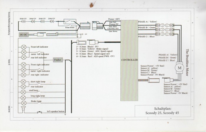

Markus in so fern stimmt dieses was du schreibst,kann man auch mit z.B. E-Herd vergleichen der mit 380V läuft und wenn man 2Phasen brückt dann kann man diesen auch an 230V betreiben jedoch mit geringern Leistung.
Ich hänge dir mal den Schaltplan von meinem E-Roller an und denke der könnte dir recht Hilfreich sein,wegen der Geschwindigkeit würde ich mal per GPS messen da in der Regel das was Analoge-Tachos anzeigen nicht Real sind.
Bei diesem Schaltplan ist jedoch nicht die Drossel welche mein Roller besitzt(25Km/h) und dieser auch für den Scoody45(40Km/h) ist,weil beide Technisch ein und das selbe ist.
Wo bei meiner nur durch einen Knopf gedrosselt wird,ich vermute das mit dem Kmopf einer der 3Phasen gebrückt wird und so mit gedrosselt ist den wenn ich diesen Knopf betätige wird der Roller auf 40Km/h entdrossel und umgekert.
Nun mein AGM-GMX-450 25Km/h gedrossel,wird auch nur über einen Speedsensor in Verbindung mit einer 25Km/h CDI gedrosselt und stecke ich diesen Sensor aus ist er komplett offen.
Der hat auch einen manuellen Tacho und ist ein Roller mit 10Zoll,nun nach Tacho gedrosselt 31Km/h jedoch nach GPS 26Km/h und offen Tacho knapp 70Km/h nach GPS knapp 60Km/h.

Danke für den Schaltplan! Werde ich gleich mal vergleichen mit meinem Reglerchen.
Ich muss Deine Ausführungen zu Drehstrom etwas korrigieren, da ein gefährlicher Fehler drin steckt:
  • die drei Phasen haben jeweils eine Spannung von 230V gegen den NULLLEITER (das wäre dann eine normale Steckdose),
  • jeweils 2 beliebige Phasen haben 400V (war früher 380V) Spannung zueinander,
  • das Kurzschließen von 2 Phasen führt (hoffentlich) zum sofortigen Auslösen der 2 beteiligten Sicherungen, oder (wenn sie gekoppelt sind) gleich aller 3 Sicherungen. Das machst Du auch nicht wieder, weil dabei knallt es ganz ordentlich.
Einen Nullleiter gibt es im E-Mofa nicht (die Drehstromsteckdose hat einen, dann noch den Schutzkontakt, und natürlich die 3 Phasen, das sind zusammen die 5 Pins).
2 Phasen kurzschließen probiere ich am Mofa nicht aus, ich nehme an das zerstört den Regler sofort.
Aber es kann sehr gut sein dass ich einen der kleineren Stecker brücken kann, und das dann den "boost"-Modus aktiviert.

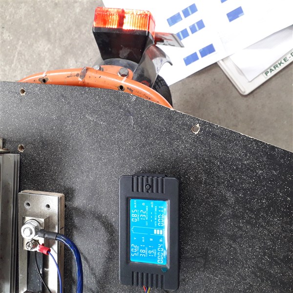

mal ein Update:
Spannungswandler 48V nach 12V ist drin.
Eine Krücke hatte das Teil allerdings: bei den billigeren einfachen Stepdown-Wandlern ist das Minus von der Eingangsseite und das Minus von der Ausgangsseite zusammengelegt, das bedeutet dass bei Verwendung der Fahrzeugmasse als "Minus" für die Beleuchtung (12V) auch das Minus der Fahrbatterie (48V) an Masse liegt. Kann man machen, ist aber ganz großer Mist. Wenn jetzt nur ein Kabel des Antriebs irgendwo durchscheuert und Masse bekommt, gibt es ein Feuerwerk. Ich habe mich entschieden, beide Lampen vom Rahmen zu isolieren und jeweils eine eigene Leitung für Minus dahin zu legen. Fahrzeugmasse ist also jetzt neutral. Lichter gehen. Hab gestern Abend bei einer Probefahrt mit Erschrecken festgestellt wie schwach doch diese kleine Funzel ist. Oder wie schlecht meine Augen geworden sind. Werde versuchen eine passende Birne mit höherer Wattzahl zu finden.
Und das Anzeigeinstrument ist provisorich mal angeschlossen. Schon erstaunlich was man für 18,-- bekommen kann:
Morgen bastle ich eine Halterung dafür vorne an die Lenkeraufnahme. Und irgendeinen Wetterschutz, das Teil ist laut Bedienungsanleitung wie erwartet nicht für den Außeneinsatz geeigneet.

Noch ein Update, mit dem Instrument ist es recht aufschlussreich.
Ein Problem ist dass ich die kleine Schrift des Displays fast nicht mehr lesen kann; wenigstens die Balkenanzeige der Restkapazität kann ich (noch) gut erkennen, zum Ablesen des Rests musste ich doch glatt eine Lesebrille aufsetzen. Wer also nicht mit dem scharfen Blick eines Adlers gesegnet ist, der sollte beim Kauf darauf achten dass die Schrift im Display GROß ist, lieber dafür auf ein paar unnötige Anzeigen verzichten.
Beim Fahren auf meinen "Hausberg" lese ich konstant etwas über 1.200W, damit ist mein Motörchen schon deutlich strammer als der originale, und es fallen ja noch die Verluste durch Keilriemen und Kette weg. Woraus ich schließen muss dass eine originale E1 recht lahm vorwärts kommt.
Unter Last sackt die Batteriespannung schnell unter 48V, erholt sich aber auf gerader Strecke sofort wieder; das kennt man ja von einer Bleibatterie. Wenn das Display seinen Platz gefunden hat (ist derzeit nur mit Klebeband gesichert) dann mache ich mit frisch geladenen Akkus eine erste Probefahrt ins Nachbardorf.
