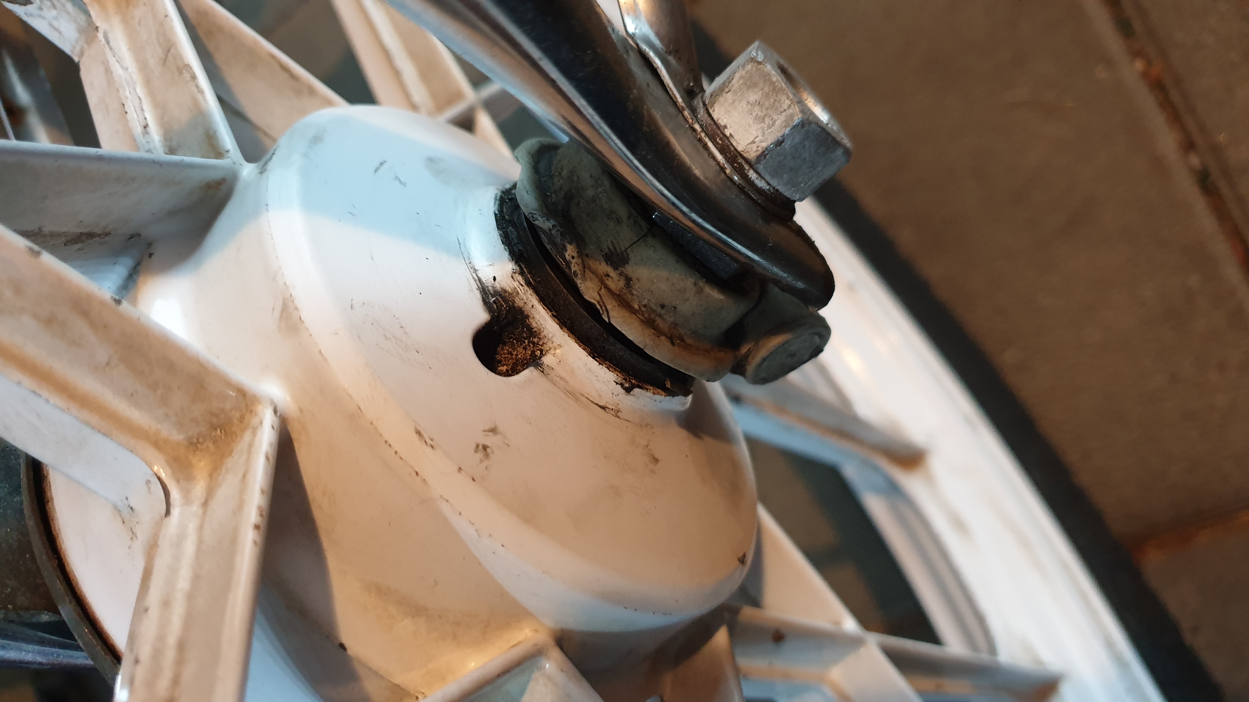

Möcht bitte das Thema Tachoantrieb nochmals aufleben lassen.
Hab das Problem, das an meiner Prima 3S 16" Gußräder mit diesem "Loch" (siehe Bild) dran sind. Der Tachoantrieb hatte ursprünglich so ein Blech dran, welches in das Loch der Felge gedrückt wurde, ähnlich wie bei Speichenrädern. Leider ist das Blech abgebrochen u. somit geht bzw. dreht der Tachoantrieb nicht mehr.
Für 17" Räder gibt es diese noch aber für 16" finde ich keine mehr. Übrigens die linke Lagerschale hat keine zwei Mitnehmerkerben für die anderen Tachoantriebe mir den 2 "Nasen" nach innen.
Kann mir da evtl. bitte wer weiterhelfen?
Ansonsten habe ich anscheinend nur folgende Möglichkeiten:
a) neuen Tachoantrieb für 16" mit den 2 "Nasen" kaufen, neue Lagerschalen (einmal mit Kerben), Lagerkugeln, Fett, Staubscheiben usw. kaufen u. umbauen
b) andere weiße 16" Gußfelge besorgen, die funktionierenden Tachoantrieb schon dran hat
c) oder gleich auf 17" Gußräder umsteigen (scheint wohl die gängigere Größe zu sein)
Was meint ihr dazu??
Gruß Thomas
Zuletzt geändert von Tom-Sgbg am 19.06.2020 10:12, insgesamt 1-mal geändert.
Re: Tachoschnecke prima 2s
"abgebrochen" ist erstmal doof. Aber Metall kann man normalerweise löten oder schweissen, vielleicht kann jemand den du kennst einfach einen passenden Streifen Blech da dran machen.
Ansonsten würde ich den Umbau der Lagerschalen machen, bzw in die vorhandenen Schale die Kerbe rein feilen.

ansonsten evtl passt was ,
Tachoantrieb M10 11-L Tomos A3 alter Typ 11 mm Welle / 18 mm Lippe
https://www.tomoshop.nl/telleraandrijve ... 3-a35.html
müßte 16" sein denn tomos hatte nur 16 zoll bei den mofas
ich würde da erst mal meinen lieblingskleber einsetzen, falls der rest mechanisch noch was taugt
