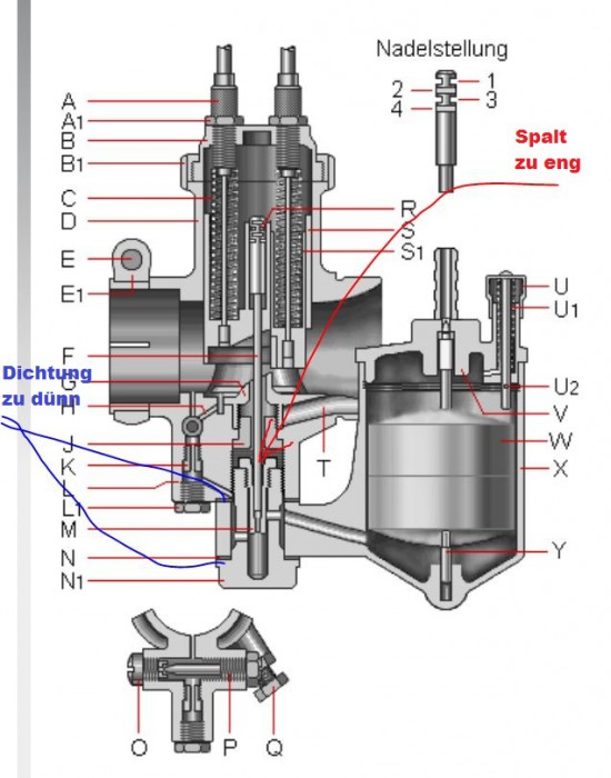

der DKW Motor ist auch völlig Problemlos. Leider habe ich mehrere Jahre an dem o.g. Fehler gesucht. Problem war das die angeflanschte Schwimmerkammer des Bing mit einer Hohlschraube befestigt ist (Standart bei den Bj.) über und unter des Rings ist eine Dichtung - auch normal.
Für mich war immer eine Dichtung (N) die "dicht" ist i.Ordnung, weil sie kommt ja ihrer Aufgabe nach. bei den o.g. war das Problem das sie zwar dicht waren, aberr im laufe der Jahrzehnte und durch mehrere Vergaserreinigungen immer dünner geworden sind. Da "dicht" auch nie gewechselt.
Das hatte aber zur folge das eine Düse die in der Hohlschraube (N1) sitzt zu nah an den Düsenstock (J) kam, was dann das katastrophale Lerrlaufverhalten erzeugt hat...

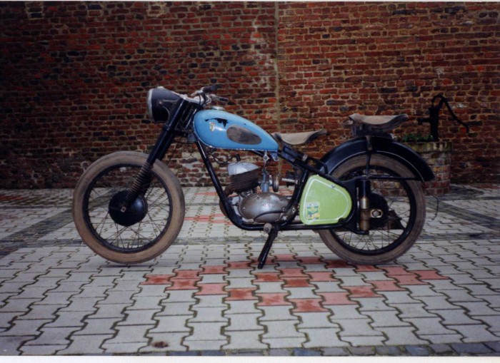

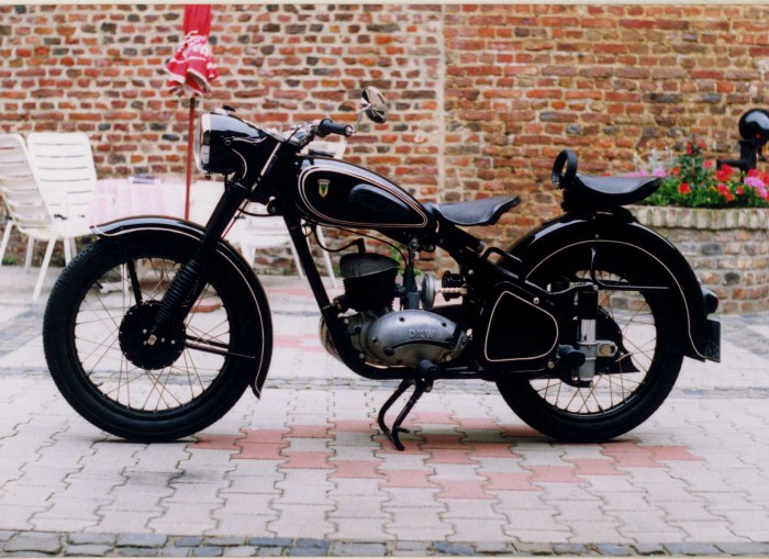

Meine hab ich 1994 mit 18642km bekommen nach 30 Jahren Keller, und die hat jetzt 33tkm auf dem Tacho.
Bilder sind beide aus 1994 (1x März und 1x Juni)
