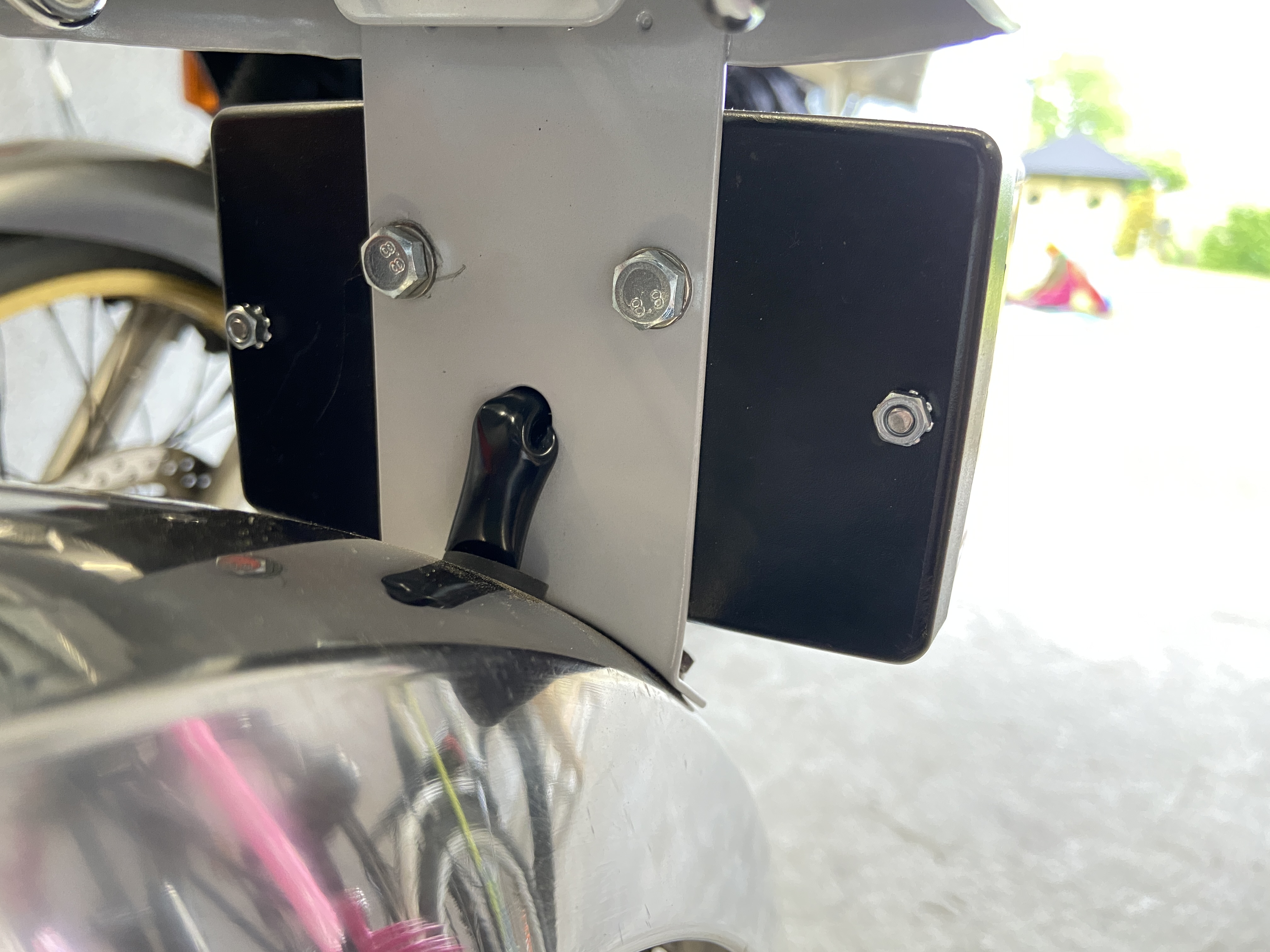

Fertig, ok Sattelrohrlack vielleicht noch ausbessern und im gleichen Zuge den Gepäckträger passend lackieren.
Dann kann ich den kleinen Aufkleber anbringen.
Das Rücklicht ist jetzt mit 4W ausgestattet und 5W Bremslicht, das sieht schon sehr gut aus.
Wer genau hinsieht erkennt einen Kabelbinder am Rücklicht, das Gewinde ist zerbröselt, zu alt und porös, muss ich mal gucken ob ich das eleganter lösen kann, z.b. mit einer langen dünnen Schraube.

Ja Stephan ist echt gut geworden und wegen dem Rücklicht,nimm eine Längere M4 Schraube mit Mutter....
Hast ja schon durch gebort und dann ist es gut,da dann besser als mit Kabelbinder oder einfach so lassen....

Ja, so werde ich es machen !

würde hinten nur größere u.-scheibe nehmen
