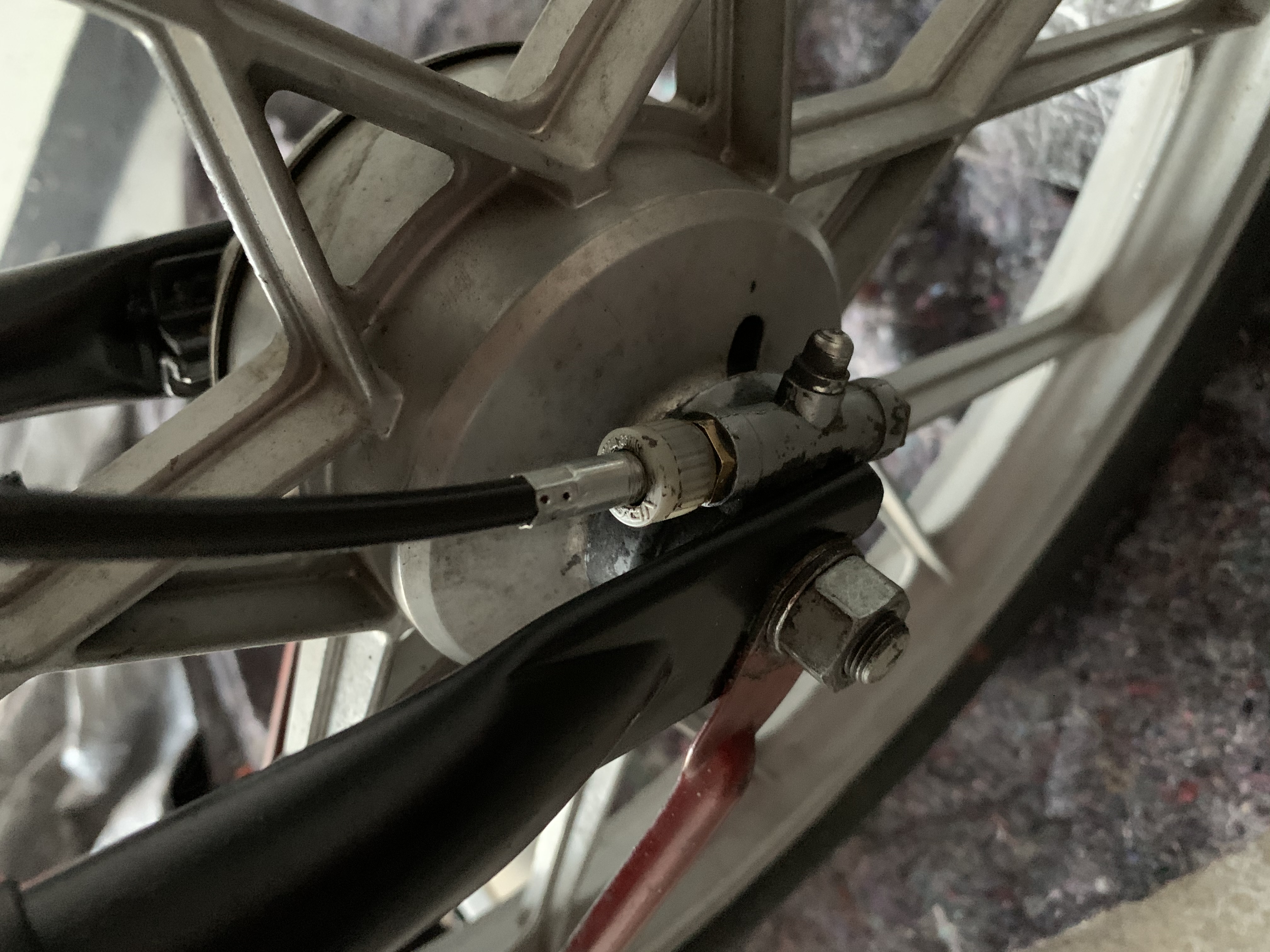

ich habe bei der Restaurierung meiner Batavus Mofa ein Problem mit der Tachoschnecke.
Im ausgebauten Zustand dreht sich die Welle ohne Problem....leider nicht wenn diese eingebaut ist.
Vielen Dank für die Hilfe im voraus.

Na wenn die Welle geht,dann ist die Schnecke hin oder vieleicht auch der Tacho....

es kann sich unten der antrieb nicht drehnm also sehn das der ok ist
tacho oben ablassen, solange sich dann oben die welle nicht dreht, ist es ja nur der antrieb unten, ... die welle ist ja nurn draht, der ist entweder ganz oder nicht
geht nicht sagt auch wenig, vermutlich meinste
ausgebaut kannst drehn
am antrieb angschlossen...was passiert dann wen rad drehst...
wenn sich dann das andere ende der welle nicht dreht wenn rad drehst, dann dreht der antrieb nicht, oder der nippel der welle ist nicht richtig für den antrieb
